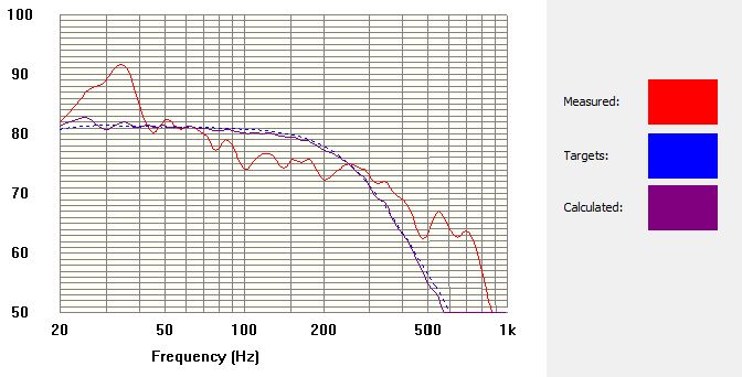

                Ich habe mal ein Bildchen von der Messung mit meinem Sub hineinkopiert, Da sieht man die Überhöhung zwischen 20 und 40 Hz mit dem Peak bei ca 35 Hz.

                Der Tipp von Nürnberger mit dem Helmholtzresonator ist mir sympatisch.
                Gibt es sowas auch zu kaufen oder muss man den selber basteln? Es sollte noch Wohnzimmertauglich sein.

                  Die prominente Raummode bei 40Hz mit einen Helmholtz-Resonator zu bekämpfen wird grosses Volumen bedeuten. Darüber hinaus kommt es wahrscheinlich einer Punktlandung gleich, die Resonanzfrequenz genau zu treffen, ohne professionelle Hilfe würde ich das fast nicht angehen wollen.
                  Ich konnte meine problematische Raummode nur durch Verändern der Hörposition und der Lautsprecheraufstellung komplett in den Griff bekommen. Hier kann ich als sehr gute Orientierung das virtuelle Boxenrücken mit Hilfe des hunecke LS-Rechner empfehlen, das hat mir echt Zeit und Nerven gespart, da man so recht schnell eine gute Ausgangsposition findet, danach ist natürlich nach wie vor Feintuning erforderlich.

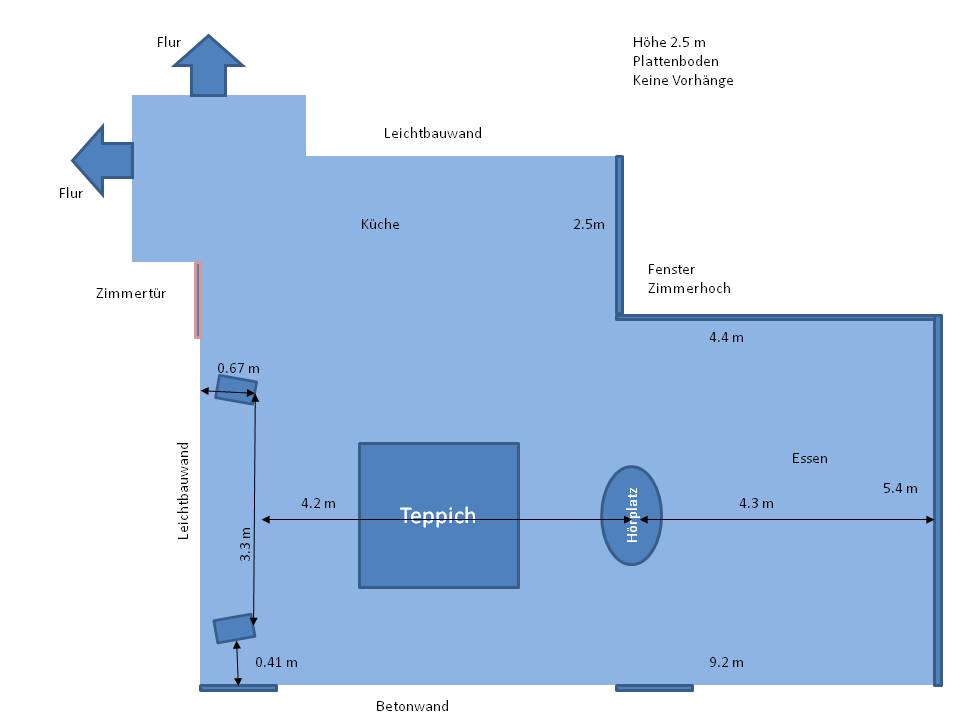

                      Habe ein Skizze gemacht, ohne die ganzen Möbel, nur mit dem wesentlichen. (ist auch nicht massstabsgetreu, aber ungefähr stimmen die Proportionen)
                      Zwischen den LS steht ein Sideboard, darum können sie nicht näher zusammen.

                        Mein Helmi ist ein waschechtes DIY-Projekt. Da es im Prinzip nichts weiter als eine simple aber stabile Kiste ist, ist der Aufbau nicht schwer. Ziehe dir erst einmal das Thema um das Projekt Helmi durch den Kopf und dann kannst du immer noch überlegen, ob das etwas für dich ist.
                        Die Raummoden in deinem Raum werden sich höchtswahrscheinlich nicht mehr richtig berechnen lassen, jedenfalls nicht mit den kostenlosen Tools im Internet. Der L-förmige Grundriss, der Einsatz von Leichtbauwänden (die evtl. als Plattenschwinger wirken), dazu die Nischen zum Flur machen es nicht 100% sicher mit der Berechnung. Hier wirst du um Messungen nicht vorbei kommen.

                            Ich habe den Thread zum HH mal überflogen, mit in der Ecke aufstellen wird nicht ganz einfach bei mir, ausserdem ist mein Hörplatz mitten im Raum.
