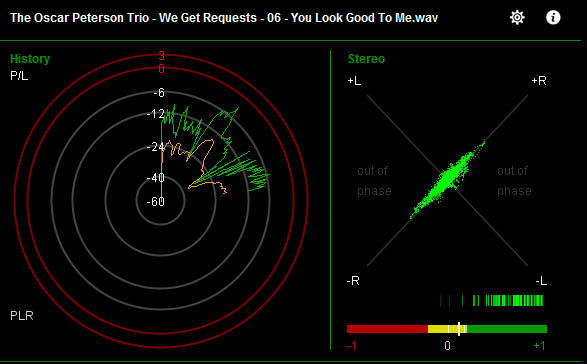

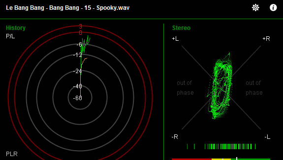

                  Das kann man auch mit einem sog. Korrelationsmessgerät visualisieren. Diese "Messgeräte" befinden sich in vielen Audiotools, wie z. B. dem MusicScope. Hier mal zur Verdeutlichung die Unterschiede.
                  Links der berühmte Akustikbass vom Oscar-Peterson-Trio, rechts eine moderne Produktion, nur Stimme und Akustikbass (Le Bang Bang). In beiden Beispielen wird eine Passage nur mit dem Akustikbass gezeigt.

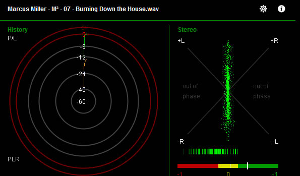

                  Zum Gegencheck hier noch Marcus Miller vom Album M², auch hier eine Passage nur mit dem E-Bass von Miller

                  Alle drei Beispiele sind im Einklang mit den akustischen Kontrollen über Kopfhörer und auf meiner großen Anlage.
                  Die Aufnahmen, wie die von Oscar-Peterson, sind die absolute Ausnahme. Von daher kommt man in der großen Mehrzahl in Sachen Ortung mit einem mittigen Sub "ganz gut" über die Runden. Somit ist zumindest die Neumann-Empfehlung (Sub zwischen die Boxen) und die Anmerkung von Genelec (in der Raumecke kann es zu Einbußen der Räumlichkeit führen) für mich nachvollziehbar. Bleibt in letzter Konsequenz nur die Frage offen, warum also diese Hinweise, wenn doch der Tiefbass sowieso nicht ortbar sein soll. Ob es an der Stelle psychoakustische oder einfach nur technische Gründe sind... ist das dann noch entscheidend?
