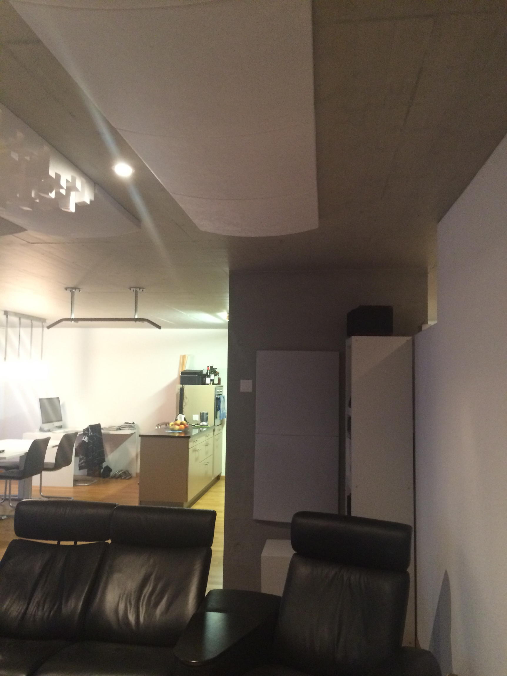

                                Hi sb,
                                vielen Dank für deine wertvollen Inputs.
                                Schon seltsam, du stellst genau die richtigen Fragen. Bevor ich die Akustikelemente an die Decke montiert hatte, habe ich sie (jeweils halb Absorber und Diffusoren an der Anzahl) an der linken seitlichen Wand und an der Frontwand (also hinter den Front-LS) zu Testzwecken an die Wände gestellt/gestapelt, im Bereich der Erstreflektionen. Der Wau-Effekt im Unterschied wie bspw. danach bei der behandelten Decke ist aber irgendwie ausgeblieben. Tendenziell ging es sogar eher in die andere Richtung (gefühlte Verschlechterung), aber ich kann es nicht mehr beschreiben, da ich mich aufgrund des Provisoriums zuwenig damit befasste hatte.
                                Deine gemachte Erfahrung betreffend Verringerung des räumlichen Eindruckes bekräftigt aber irgendwie meine gemachte Vermutung, bzw. Gefühl. Ich werde deshalb einen Versuch anstellen, die linke Seitenwand (Verputz) ist ja immer noch nackt und die rechte Seite ist komplett Glasfront mit Vorhang davor (12m2 Akustikvorhang), ich werde den Vorhang mal komplett zu den Seiten schieben und dann mal den Unterschied testen. Alternativ werde ich den Vorhang auch im Bereich der Erstreflektionen zusammenziehen.
                                Damit ggf. kein falsches Bild betreffend der Menge an Akustikelementen entsteht, ggü. den eingangs geposteten Konzeptbildern habe ich erst einen Bruchteil der Elemente beschafft/montiert. Anbei Fotos des aktuellen Zustandes.
                                Sicht nach vorne

                                Vielleicht sind im meinen Fall die seitlichen Erstreflektionen nicht so dramatisch, aufgrund der grosszügigen Wandabstände der LS (symetrisch) und der starken Einwinkelung zum Hörplatz?
                                Sicht nach hinten (fast komplett offen)

                                Da Toole mit seinen Aussagen offenbar meinen Raum meint/kennt , muss ich mir das mal genauer ansehen was er da so schreibt und hab mir sein Buch Sound Reproduction gerade besorgt.
                                Genau, mir schwebt auch REW vor, aber beim Mikro würde ich aufgrund der offenbar einfacheren Kalibrierbarkeit zum miniDSP UMIK-1 greifen.
                                Zuletzt geändert von Silentmac; 02.03.2016, 18:49.
