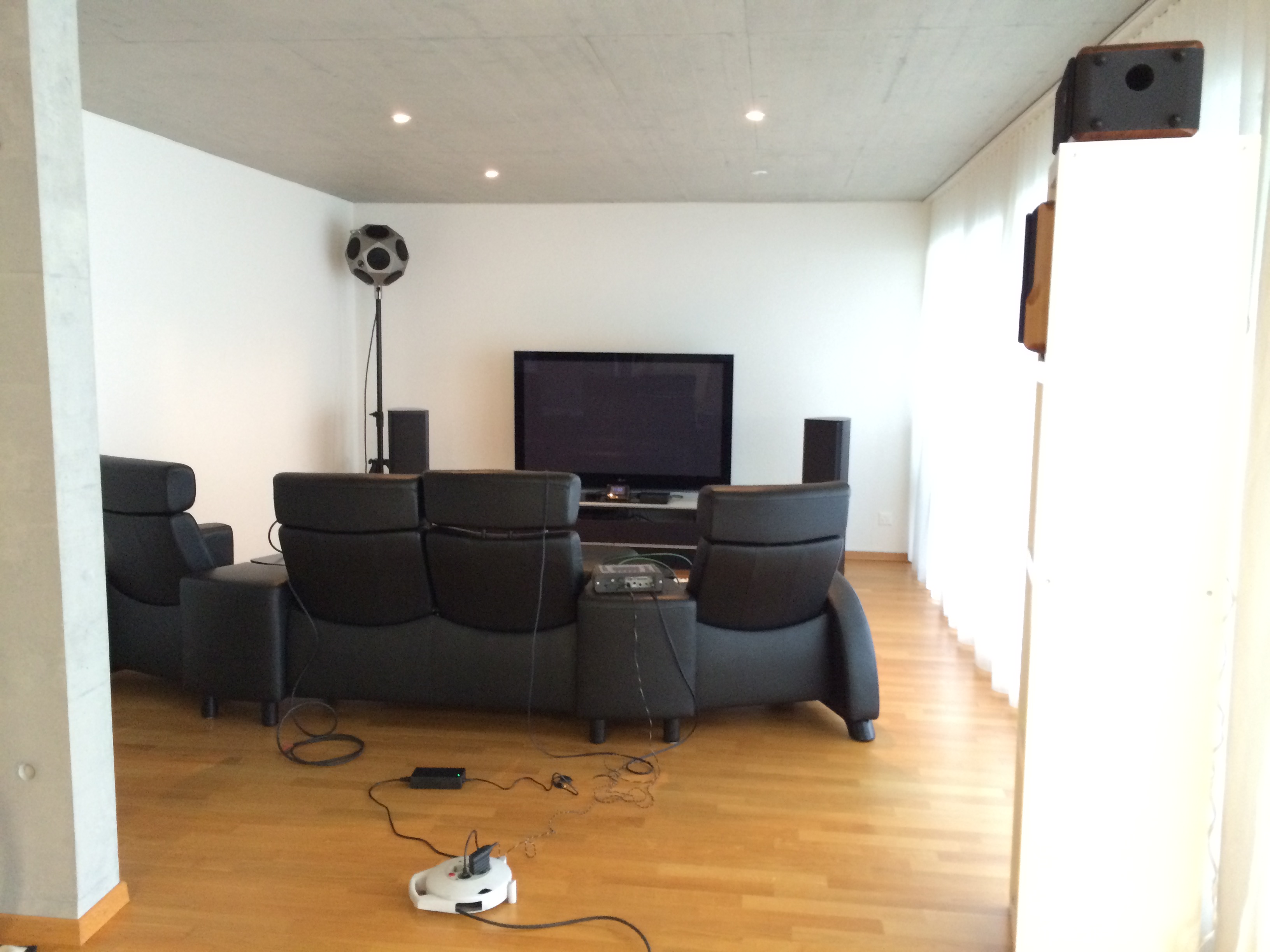

                  What a day! Gestern gings Schlag auf Schlag, früh morgens klingelte der Postmann und bringt den kleinen Oppo und wenig später stand auch schon der Akustiker auf der Matte. Wie könnte man mit unserem Hobby einen Tag schöner verbringen! Aber nach 6h nonstop Raumakustik-Analyse/-Optimierung war ich dann doch ziemlich platt, Energie- und Blutzuckerwerte kritisch, Kühlschrank leer, da musste der Pizza-Kurierdienst einspringen, damit ich mich am Abend endlich dem Oppo widmen konnte.
                  In der Theorie wusste man es ja schon immer, das die Akustik und der LS an erster Stelle kommen, aber wenn man dann in der Praxis bei der Akustik diesen unmittelbaren Vorher-Nachher-Effekt erlebt hat, ist das schon nochmals beeindruckender wie die Physik hier mitspielt. Die ersten wichtigsten Erkenntnisse: Die moderne offene Bauweise ist schon ein Killer, wie hier der anschliessende Raum (30m2) zum eigentlichen Hörraum (20m2) und der Gang/Flur noch mitspielt, hätte ich in der Ausprägung nicht erwartet. Das erhöht die erforderliche Menge des Absorbermaterial beträchtlich! Aber der klangliche Unterschied ist schon fast wie Tag und Nacht, selbst ohne Musik, nur rein bei der Unterhaltung ist der Wohlfühlfaktor sofort bemerkbar. Gegenüber dem PC-Rechenservice (Simulation) im Vorfeld hat sich die Messung vor Ort schon 100% rentiert, gegenüber der simulierten Nachhallzeit von 1s lagen die Messung vor Ort bei rund 0.6s im unteren Frequenzbereich. Aufschlussreich war auch, dass die überhöhte Bassenergie gar nicht wie von mir erwartet im Tiefstbassbereich war, sondern im Bereich zw. 80-250Hz. So wie es derzeit aussieht, sollte ich ohne die klassischen grossen Eckabsorber auskommen. Die gesteigerte Präzision im Bereich von 80-250Hz war schon ausserordentlich, also nichts was man marginal im direkten A/B-Vergleich kurzfristig wahrnimmt, sondern der Unterschied bleibt im Gehörgang längerfristig gespeichert, wie das klang. Auch heute einen Tag später ist der Unterschied von präzise knackig zu unpräzise wummernd einfach deutlich eingebrannt, das Gehirn weiss jetzt, wie es eigentlich klingen sollte.
                  Das Aborbermaterial auf den Fotos wurde zum testen/spielen und lokalisieren der Problemzonen verwendet, auf das wohnzimmertaugliche(re) Konzept bin ich nun gespannt. Aber die Kosten werden mich vermutlich vom Stuhl hauen, da ich das Esszimmer und den Gang bisher nicht auf der Rechnung hatte. Na ja, ein Kompromiss wird sich finden und dieser wird dann immer noch viel besser als jetzt sein.

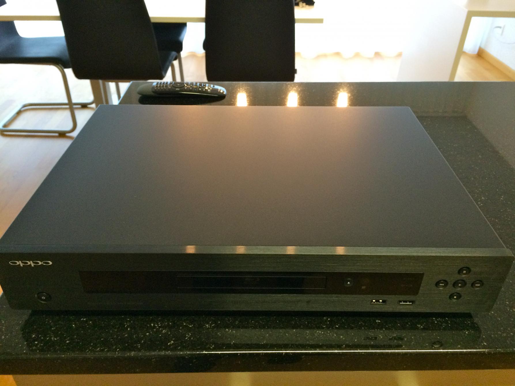

                  Ach ja, vom Oppo BDP-103D bin ich bisher schwer begeistert, insbesondere wenn man ihn neben der Playerfunktion auch noch zum Video-Streaming über LAN/Web verwendet. Videostreaming per LAN mit Bitraten bis zu rund 30Mbit/s funktioniert absolut flüssig und stabil, selbst bewusst herausgefordertes massives Vor- und Zurückspulen sowie Kapitelsprünge bringen ihn nicht aus der Ruhe. Per digitalen Anschluss an den DAC des Marantz Netzwerkplayer profitiert auch der CDP-Modus davon.
