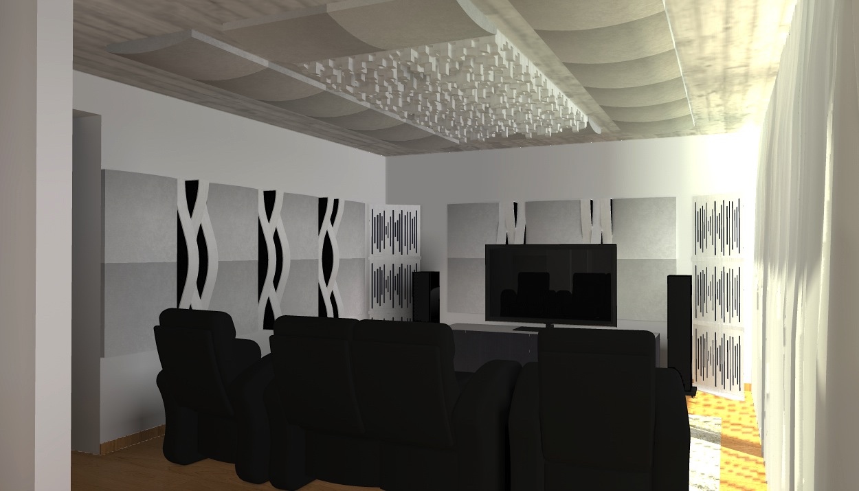

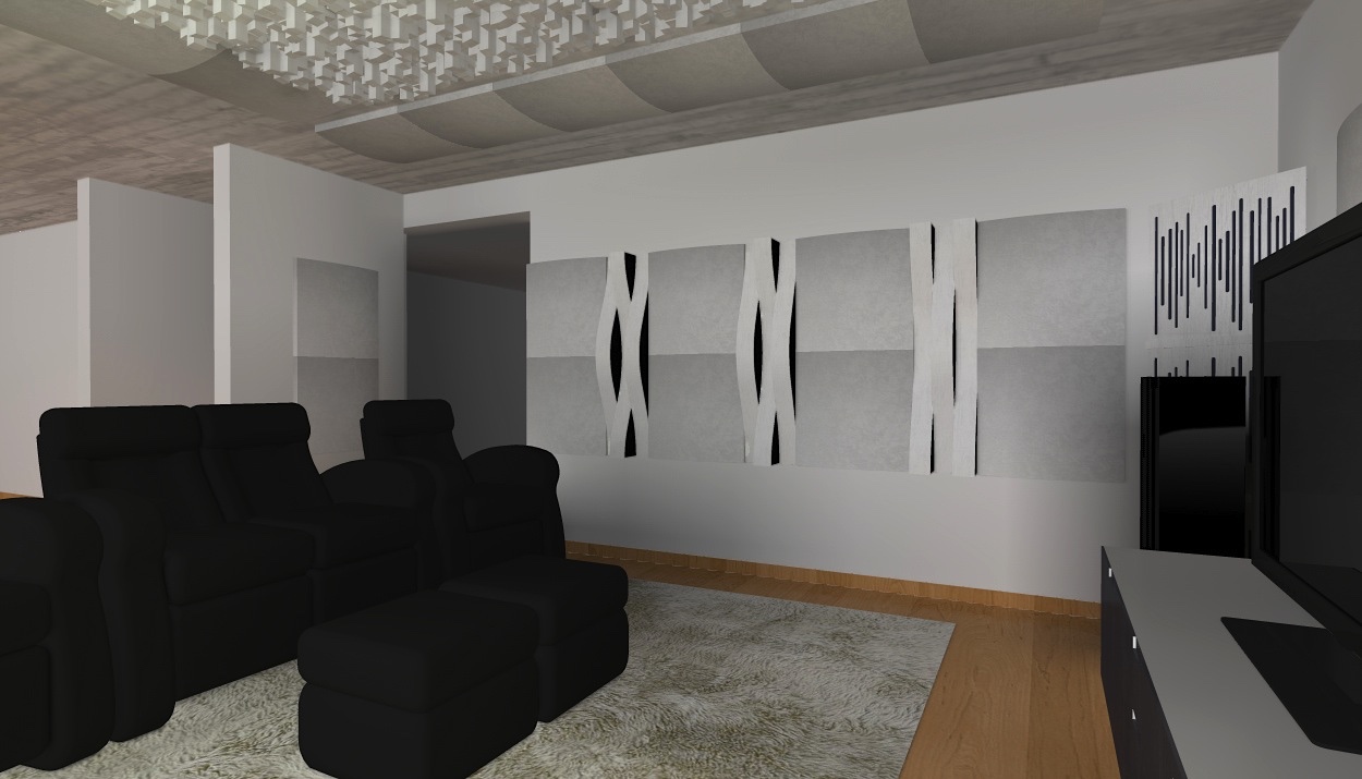

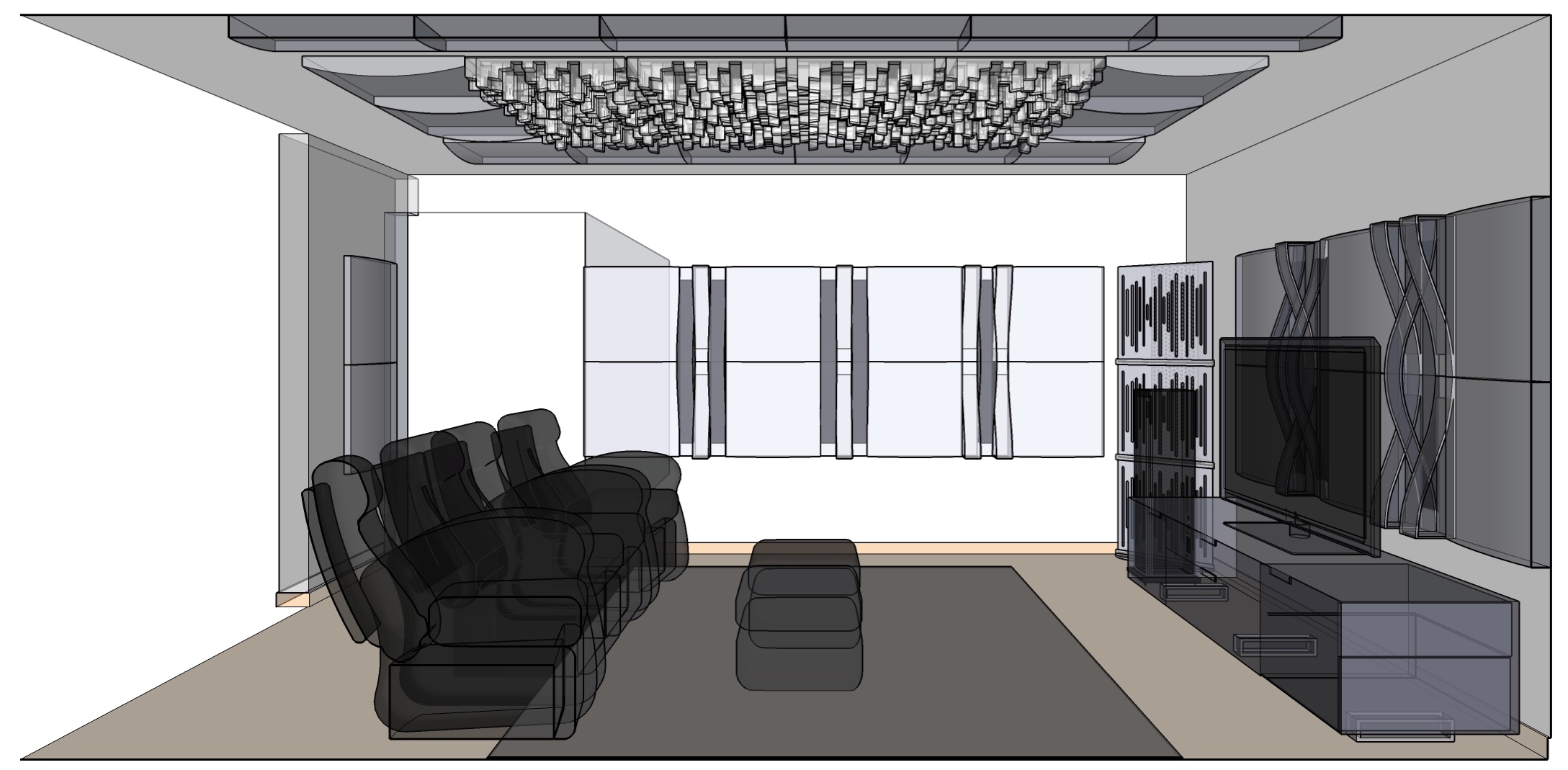

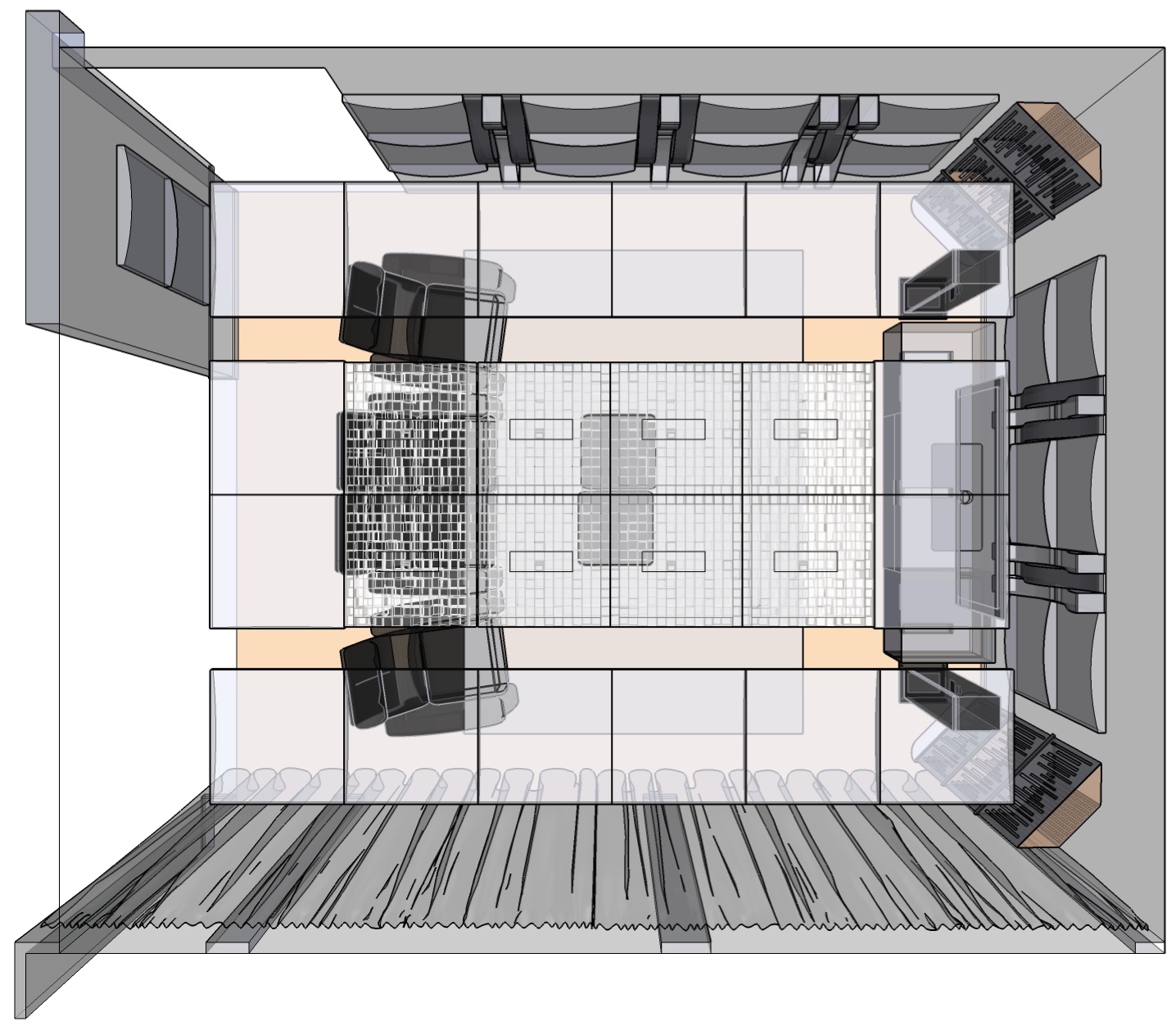

            So, das Vicoustic-Konzept ist endlich eingetroffen! Schonungslose Kommentare erwünscht!

              Guten Morgen Markus,
              ich finden ja, dass das... richtig chic aussieht!
              Ist halt raumfüllend ;-) Aber das ist bei Vicoustic meist so, dafür sind die Teile pro Stück auch relativ günstig. Oberflächenanmutung ist aber auch absolut wohnzimmertauglich!
              Das einzig Bedenkenswerte was mir dazu einfällt:
              Bis auf die Mulitfuser DC2 an der Decke ist das alles absorbierend ausgelegt, dazu noch der Teppich. Und tendenziell brauchen Piegas eher ein bischen weniger Dämpfung als zuviel...
              Von daher könnte ich mir vorstellen, dass man die absorbierenden Elemente durchaus um ca. ein Drittel reduzieren könnte bzw. sollte!
              Der Königsweg wäre m.E. ein Stufenplan: z.B. könnte man die Cinema Round Premium Absorber (?) an der Decke erst im zweiten Schritt vorsehen und im ersten Schritt nur die Diffusoren montieren. Die Absorber an der Wand müssen wahrscheinlich so viele sein, um ein Gegengewicht zum Vorhang zu erreichen...

                Hi Harald,
                danke fürs Feedback! Das bestätigt mich, ich sehe das ähnlich wie du. Zudem war dass das erste Konzept was mir auf Anhieb auch optisch wirklich gut gefiel! Ich dachte zuerst auch, das sie es mit der Anzahl Absorber aber gut gemeint haben. Vicoustic sieht aber die Decke als die wichtigste zu behandelnde Fläche, um Kammfilterung, Flatterechos und die ersten Reflexionen zu vermeiden. (Akustiker1 hat das auch gemeint, Akustiker2 wiederum gar nicht, der hätte die Decke komplett unbehandelt gelassen.) Die Menge an Absorbern wird Vicoustic gewählt haben, um die Nachhallzeiten auf ideale Werte zu bringen.
                Nicht nur Diffusoren an der Decke: Neben dem Multifuser DC2 an der Decke haben sie an der Seiten- und Vorderwand zwischen den Cinema Rounds noch die Flexi Wave Panels vorgesehen, welche m.E. die Kombi optisch sehr schön aufwertet. Die Flexi Wave Panels sind eine Kombination aus Absorber und Diffusor.
                Ich bin jetzt richtig froh, dass ich hier in letzter Minute Vicoustic auch noch anbieten lassen habe, ich denke, beim Akustikpaket wird Vicoustic das Rennen machen. Ich werde übers WE noch über den Stufenplan nachdenken, da das Konzept optisch sehr gut harmoniert, ist es gar nicht so einfach sich zu entscheiden, wo man was weg lässt, aber am ehesten noch wie von dir schon empfohlen die Cinema Round Premiums an der Decke.
                Je länger ich mir die Bilder anschaue, desto besser gefällts mir. Das wird wahrscheinlich nicht jedermanns Geschmack sein, aber Geschmäcker sind ja bekanntlich sehr unterschiedlich.
                  #83
                  bei meinen beiden Räumen hatte ich ja auch mal kurz mit Kurt Rücksprache gehalten. Klar, die Akustikprodukte kannte er nicht im Detail, aber seine Aussage war: "so viel wie nötig, aber so wenig wie möglich!". Von daher würde ich so einen Stufenplan unbedingt ins Auge fassen!
                  Und aus eigener Erfahrung kann ich sagen: Das kann sonst ganz schnell zu viel des Guten werden, nicht umsonst habe ich im Kino immer weiter von Absorbtion auf Diffusion umgerüstet!
                    #84
                    Danke Harald für deine Erfahrungen, werde ich gerne einfliessen lassen. Ich hab da schon eine Vorstellung wie es in der ersten Stufe 12 Cinema Rounds weniger sind. Um zum Spielen werde ich die erste Ausbaustufe bzgl. nachträglicher Flexibilität anfangs mit doppelseitigem Klebeband anbringen.
