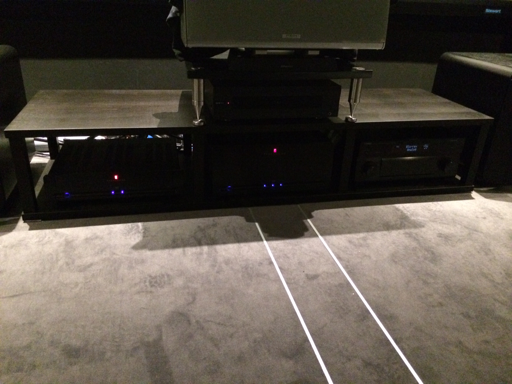

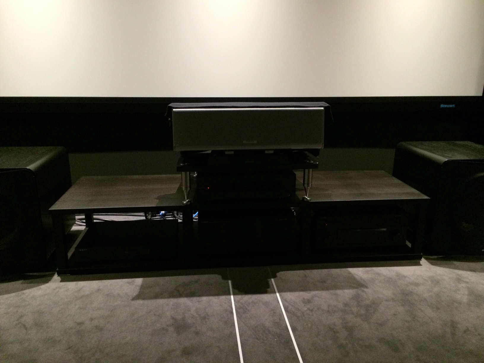

    Das Thema Center Positionierung treibt mich ja noch immer ein wenig um. Nun gibt es von einem anderen Lautsprecherhersteller eine Center Base, bei der man die Neigung des Centers stufenlos einstellen kann. Das Teil ist bestellt und sollte kurzfristig eintreffen. Davon verspreche ich mir sehr viel, was die maximale Wiedergabe Qualität des Centers angeht.
    Geplant ist den Center möglichst hoch unter der Leinwand zu positionieren, dabei aber flacher als jetzt aufzustellen. Aktuell "schießt" er über meinen Kopf hinweg (mit dem Laser Distanzmesser simuliert). Das soll sich nun ändern!

      Nun kam also noch die Dynaudio Center Base 2: Damit kann man stufenlos die Neigung des Centers verstellen! Allzu viel ausprobiert habe ich noch nicht, aber Verarbeitung ist top und Klicke auf die Grafik für eine vergrößerte Ansicht

ID: 34550 so sieht es im Moment aus:
        Edle Konstruktion!
        Wie hält der Center bei max. Neigungseinstellung? Auf der oberen Platte ist glaub ich nur eine Schaumstoffumrandung die den Center hält?
          Das ist ein sehr rutschhemmender, mittelfester Schaumstoff. Da verrutscht gar nix. Hätte keine Bedenken den Center sehr stark nach vorne zu neigen. Im Moment ist er nur leicht nach vorne geneigt. Witziges Detail: im Lieferumfang sind auch 4 kleine Schrauben für Holz?!?! Damit man den Center auf dem Ständer festschrauben kann Als andere Variante ist aber auch das darauf stellen angegeben..., von daher alles gut!
          Laut Kurt ist es besonders wichtig, dass vor / unter dem Center keine größeren Flächen sind. Darum habe ich die Konstruktion auch maximal nach vorne gezogen. Bin gespannt, wie die ersten Hörtests aufallen werden...

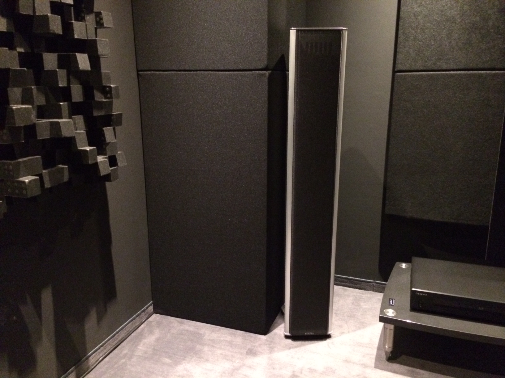

              Vor der Messung habe ich dann auch gleich noch die hinteren Coax 30 aus Ihren Ecken gezogen: bislang standen sie maximal an der Wand, gerade dass die Bananenstecker keinen Druck bekommen haben. -8dB bei 65Hz waren die EQ Folge. Nun habe ich sie 10-15 cm vorgezogen und nun sind wir bei -4dB bei gleicher Frequenz! In diesem Zusammenhang kann ich nur noch einmal eindringlich auf Norberts FAQ zum Thema Wandabstände verweisen - man sieht was ein paar Zentimeter bewirken können!

                    Nach einigen Wochen sind endlich die schwarzen Gitter für meine TC30X eingetroffen - super chic wie ich finde. Und das lange Gitter macht sie sowieso schon eleganter, durch den schwarzen Kontrast wirken sie nun nochmals schlanker. Aber wir wissen ja was da klanglich rauskommt

                      Die schwarzen Gitter haben's echt gebracht, das harmoniert jetzt optisch wirklich gut! Würde dem Center auch gut stehen.
                      Satte Leistungsdaten, denen dürfte so schnell nicht die Puste ausgehen. Die Yamaha-Vorstufe ist geblieben?
                        dem Center würde insbesondere ein komplett schwarzes Outfit gut stehen
