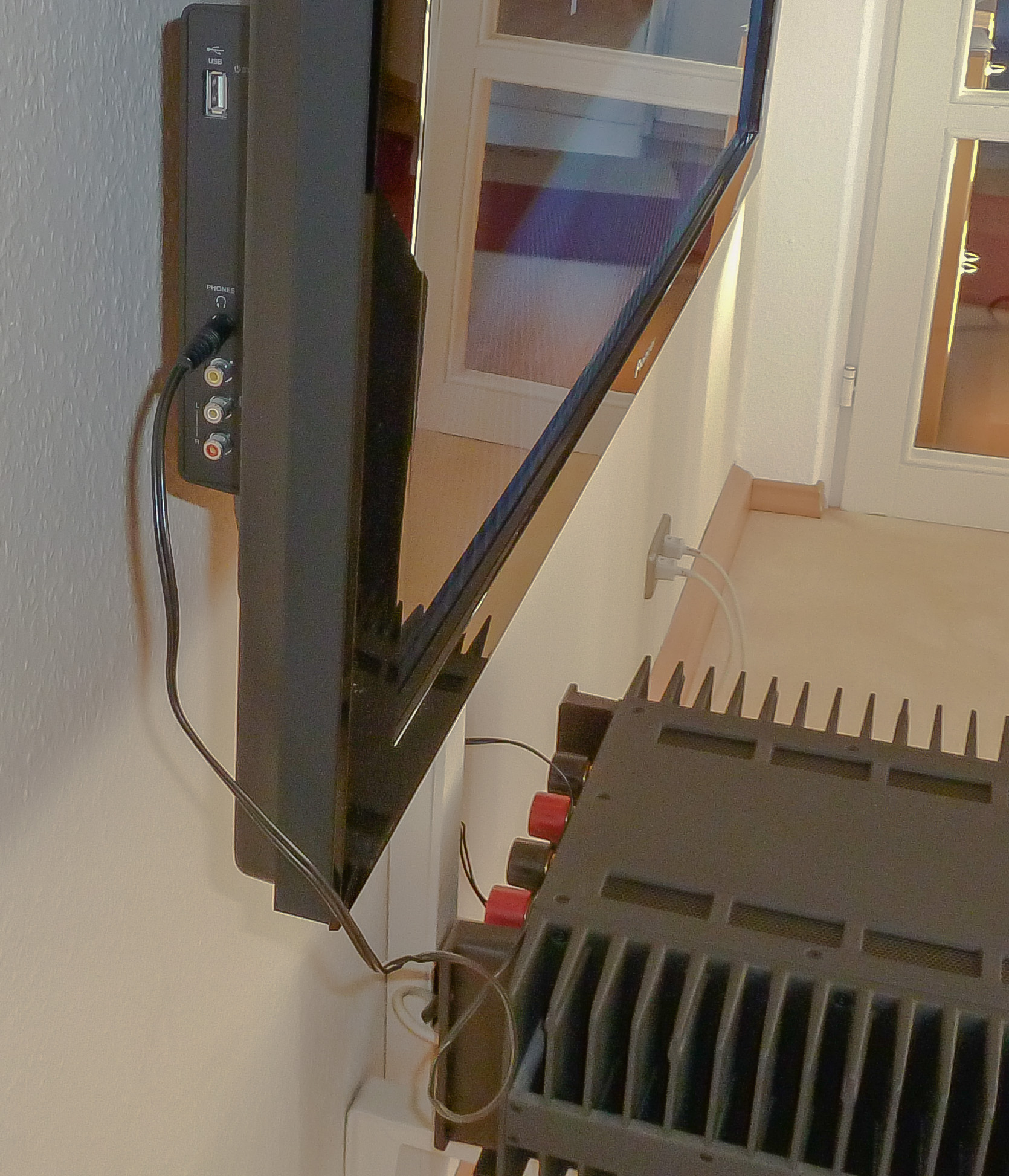

    Es funzt....
    Mit einem Adapterkabel "Klinke 3mm auf Cinch" bin ich von der Kopfhörerbuchse des Pioneer-Plasma direkt in die Accuphase-Endstufe gegangen.
    Das Ergebnis hat mich sogar ziemlich überrascht und war nicht einmal schlecht. Das Internet-Radio über IPTV-Receiver > Plasma kam rauschfrei und in ordentlicher Qualität. Mit der TV-FB klappte alles völlig problemlos.
    Wenn es elektrisch mit den Anschlusswerten der Kopfhörerbuchse passt, spricht erst einmal nichts dagegen diesen Weg zu probieren. Das "Hauptproblem" dürfte das Einschalten der Endstufe sein, aber das kann zur Not mit einer Master-Slave-Steckdose gelöst werden. Aktiv-Speaker haben oftmals eine integrierte Einschaltautomatik.
