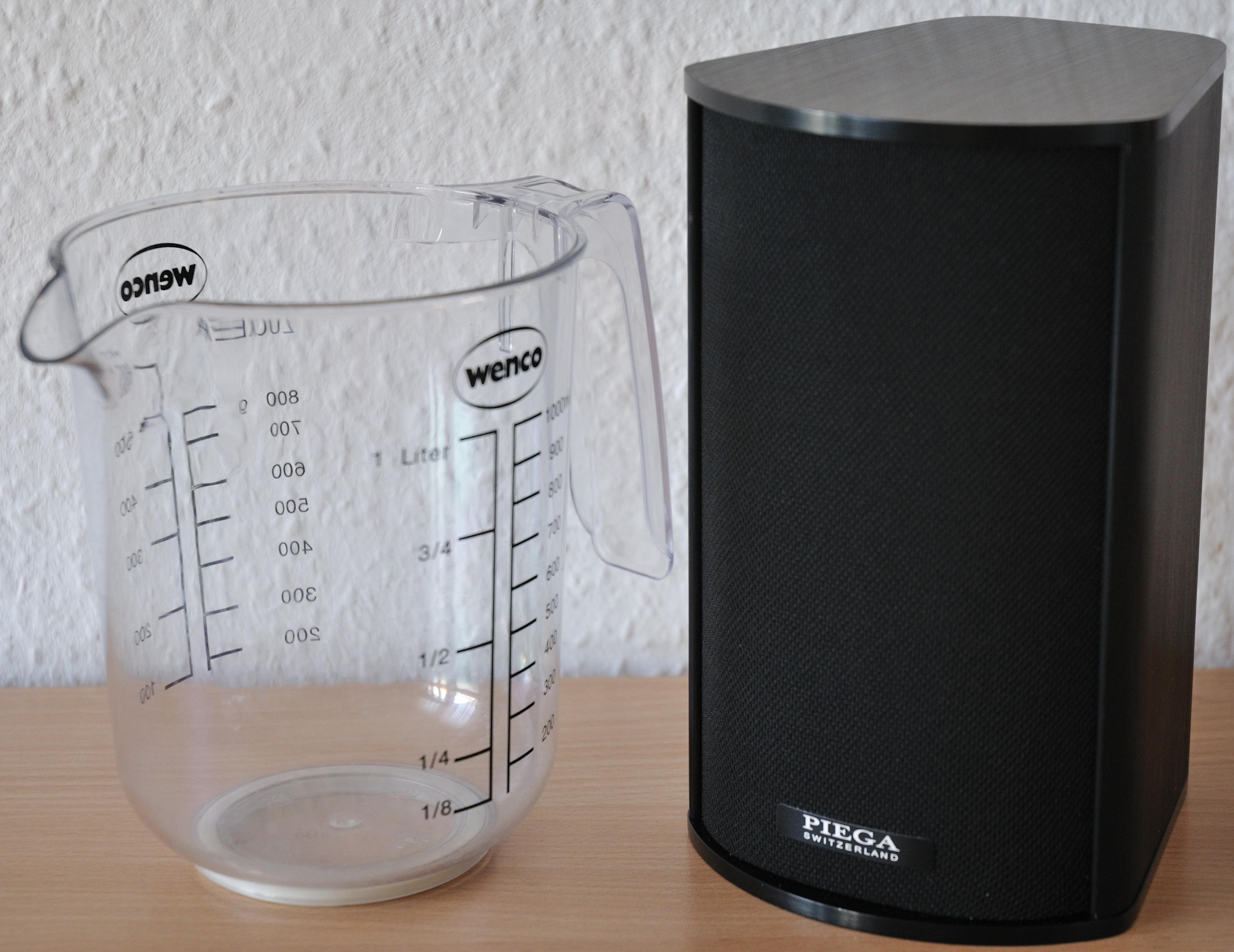

                  Hängt der TV an der Wand? Wenn der Abstand TV <-> Wand ausreicht, kannst du vielleicht hinter dem Paneel zwei kleine Micro nutzen, die zur Seite abstrahlen. Die benötigen nur ~13 cm Tiefe.
                  Bildchen im Größenvergleich

                    - passen in den Ausschnitt evtl. ein Paar Premium1 oder die von Norbert erwähnten Micro rein?
