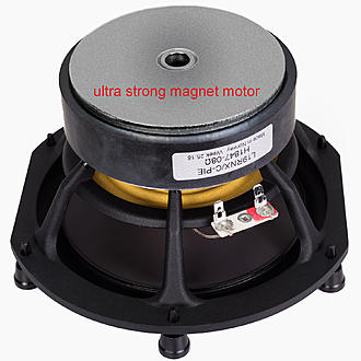

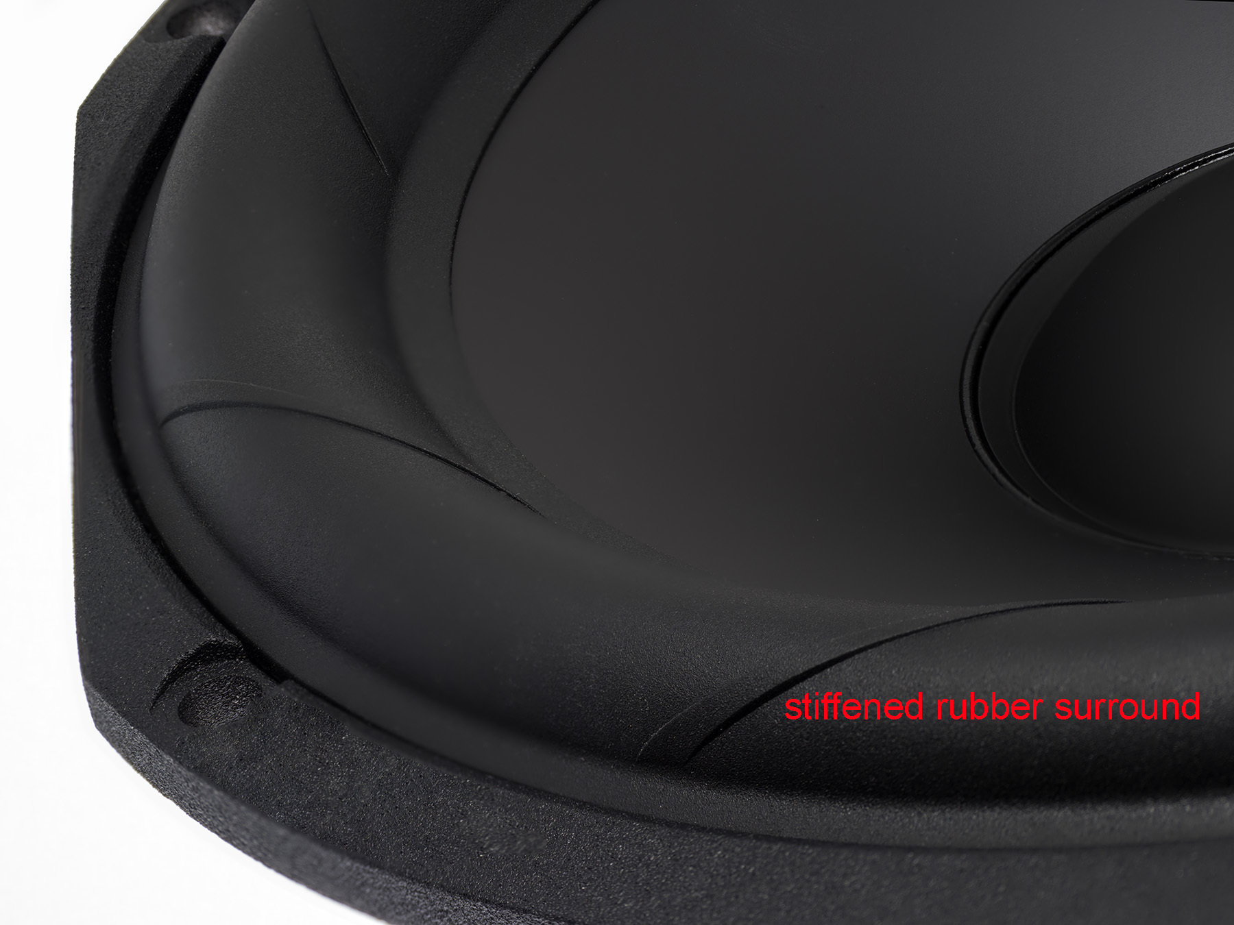

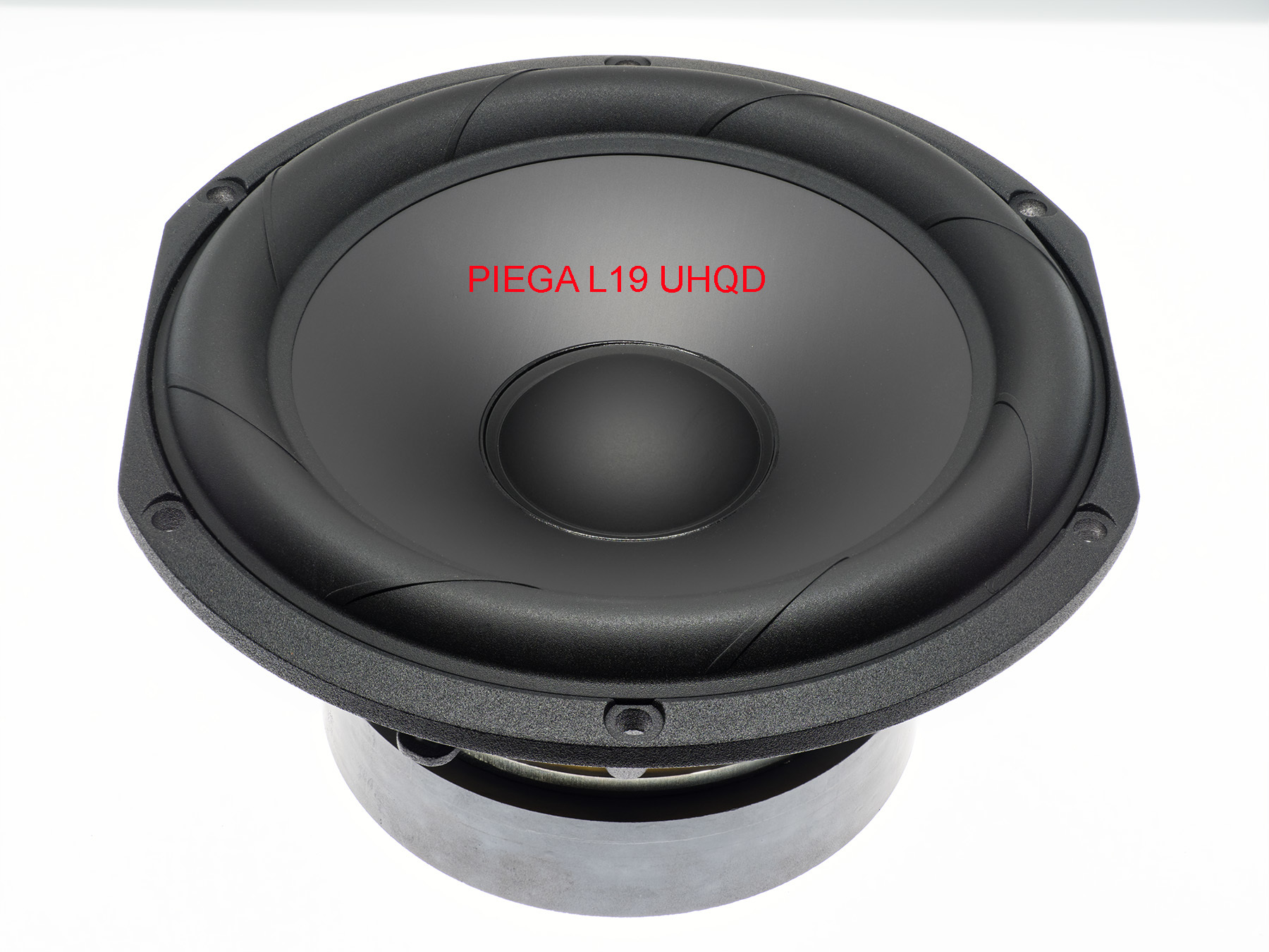

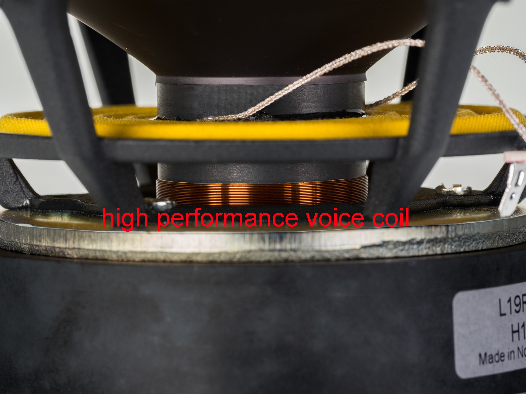

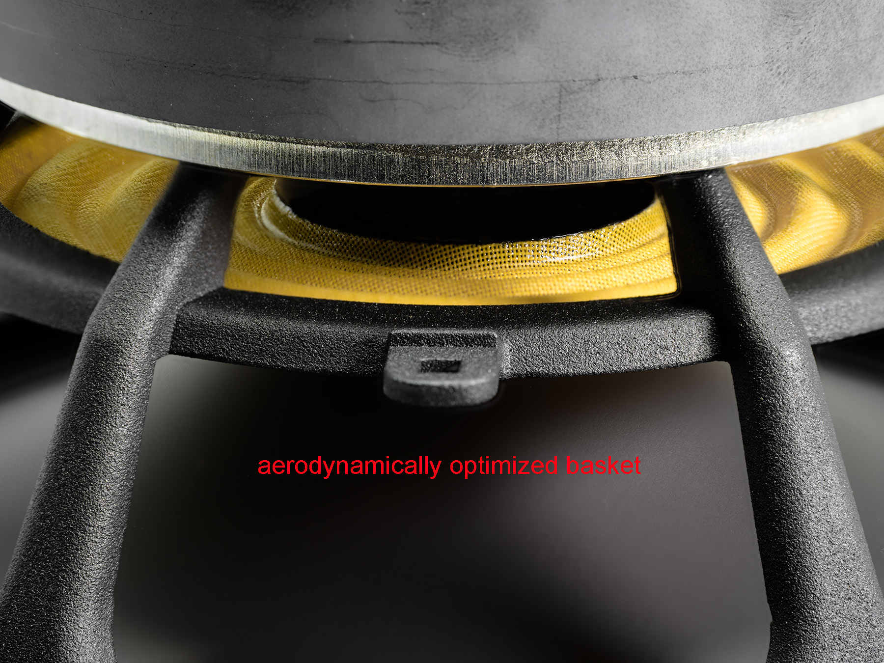

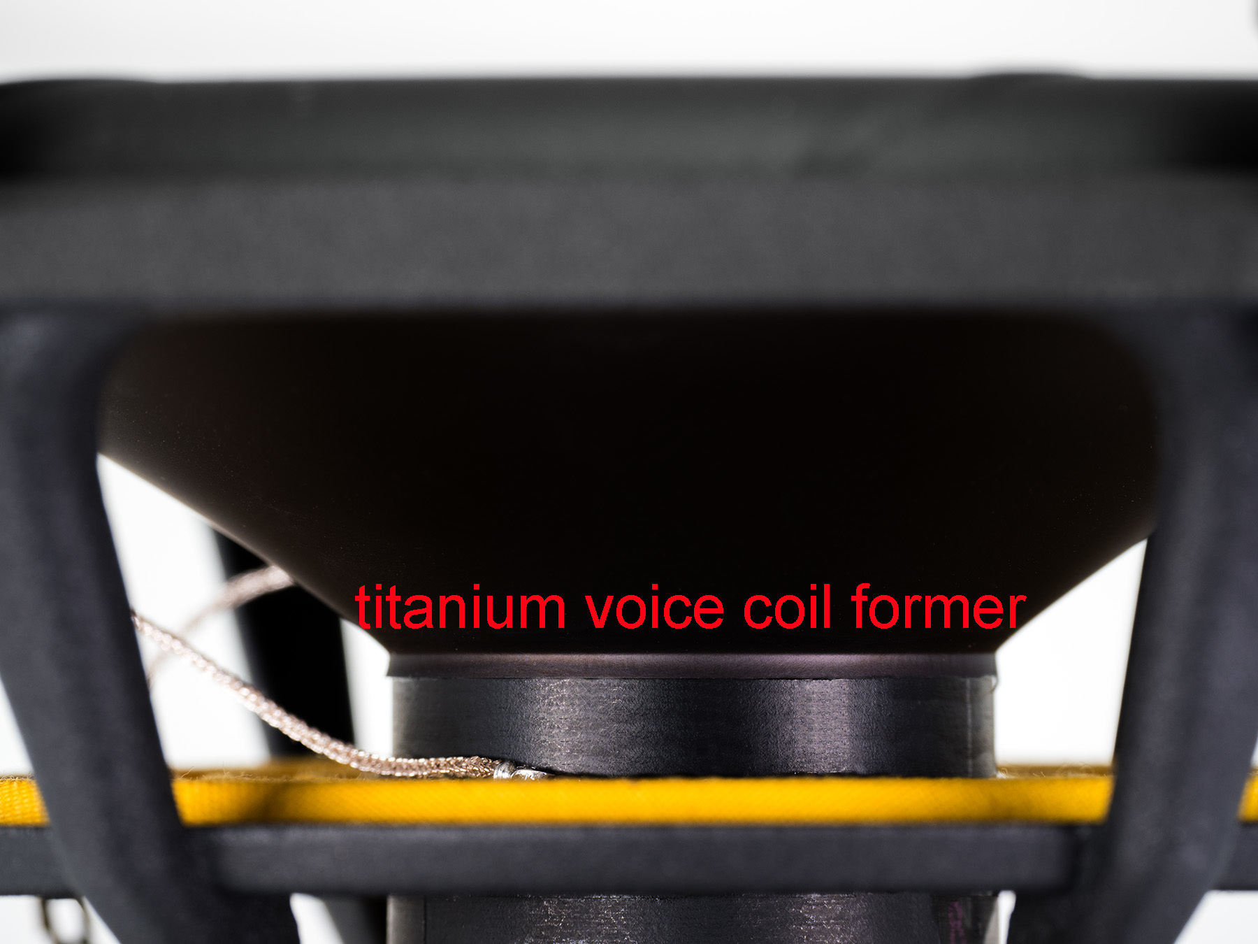

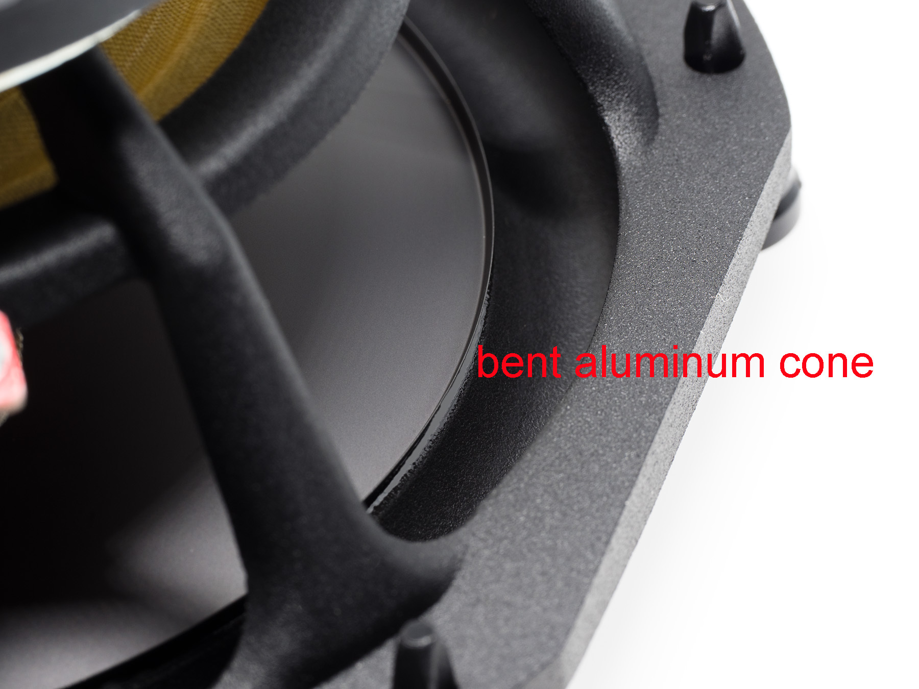

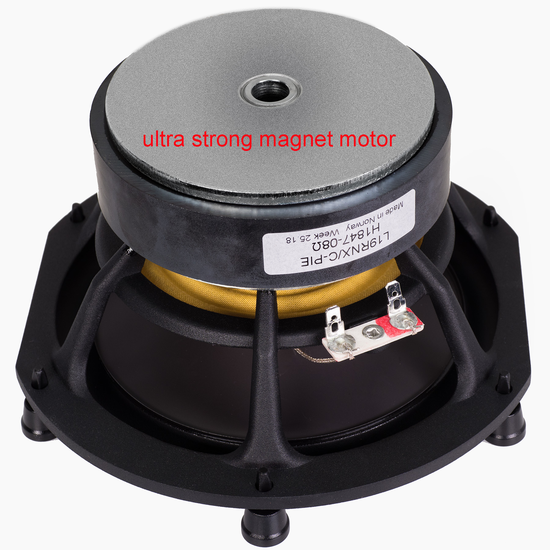

              Kurt hat mir noch ein paar Detailfotos des Basstreibers geschickt. Vielen Dank
Ansichten: 599
Größe: 437,0 KB
Ansichten: 623
Größe: 390,1 KB
Ansichten: 607
Größe: 387,1 KB
Ansichten: 619
Größe: 334,0 KB
Ansichten: 587
Größe: 456,7 KB
Ansichten: 596
Größe: 796,9 KB
Ansichten: 591
Größe: 764,1 KB
                #22
                Danke für die Details zum Bass!
                Auch nicht schlecht, aber die "Spareribs" sind einfach dermaßen sexy
