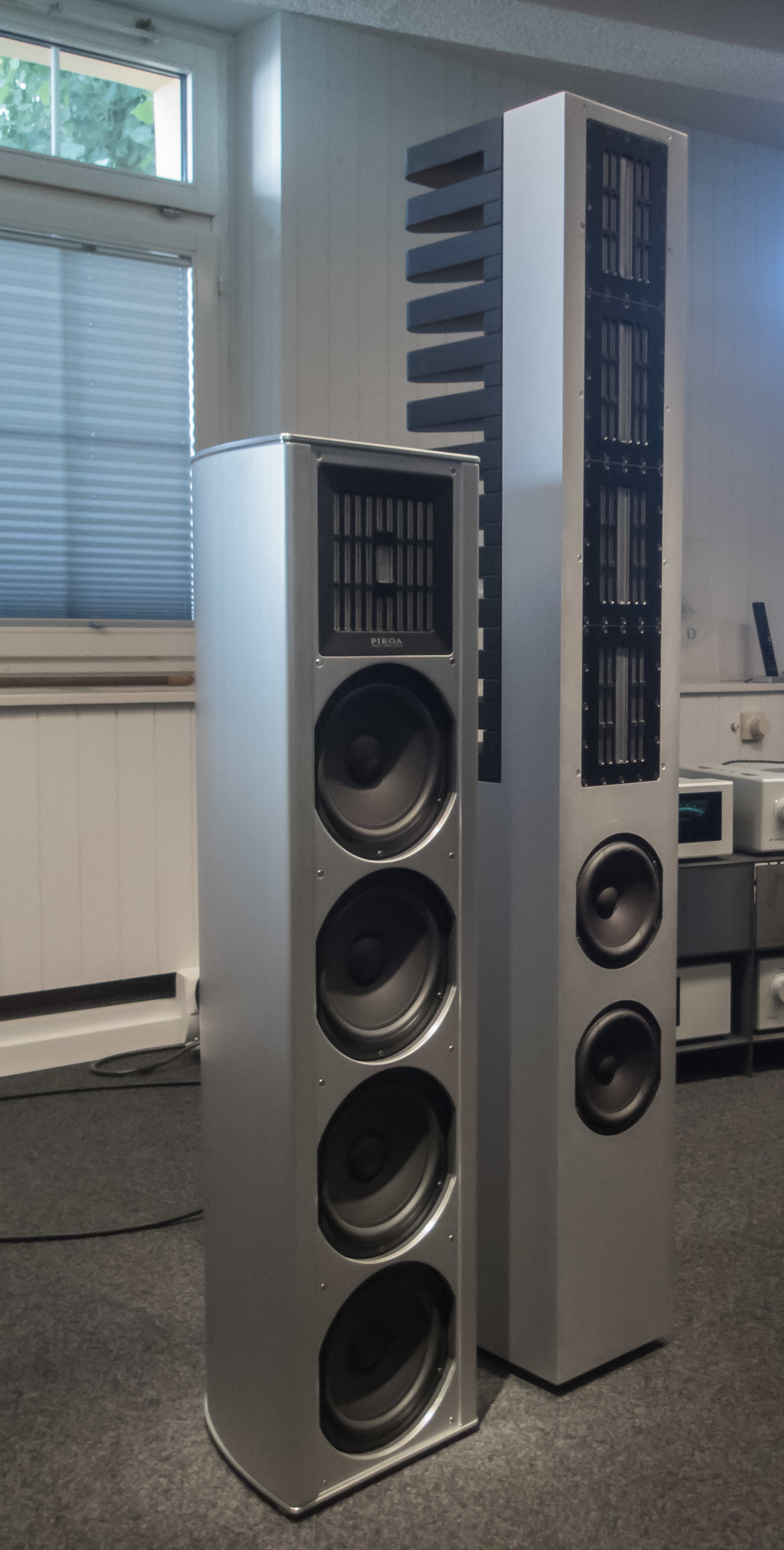

    Der Vergleich Coax 711 vs. MLS3. Die beiden Passivmembranen vom MLS3 für das BR-System sind - genau wie beim MLS2 - auf der Rückseite
    Klicke auf die Grafik für eine vergrößerte Ansicht  Name: piega2018_11.jpg Ansichten: 1 Größe: 778,0 KB ID: 39174

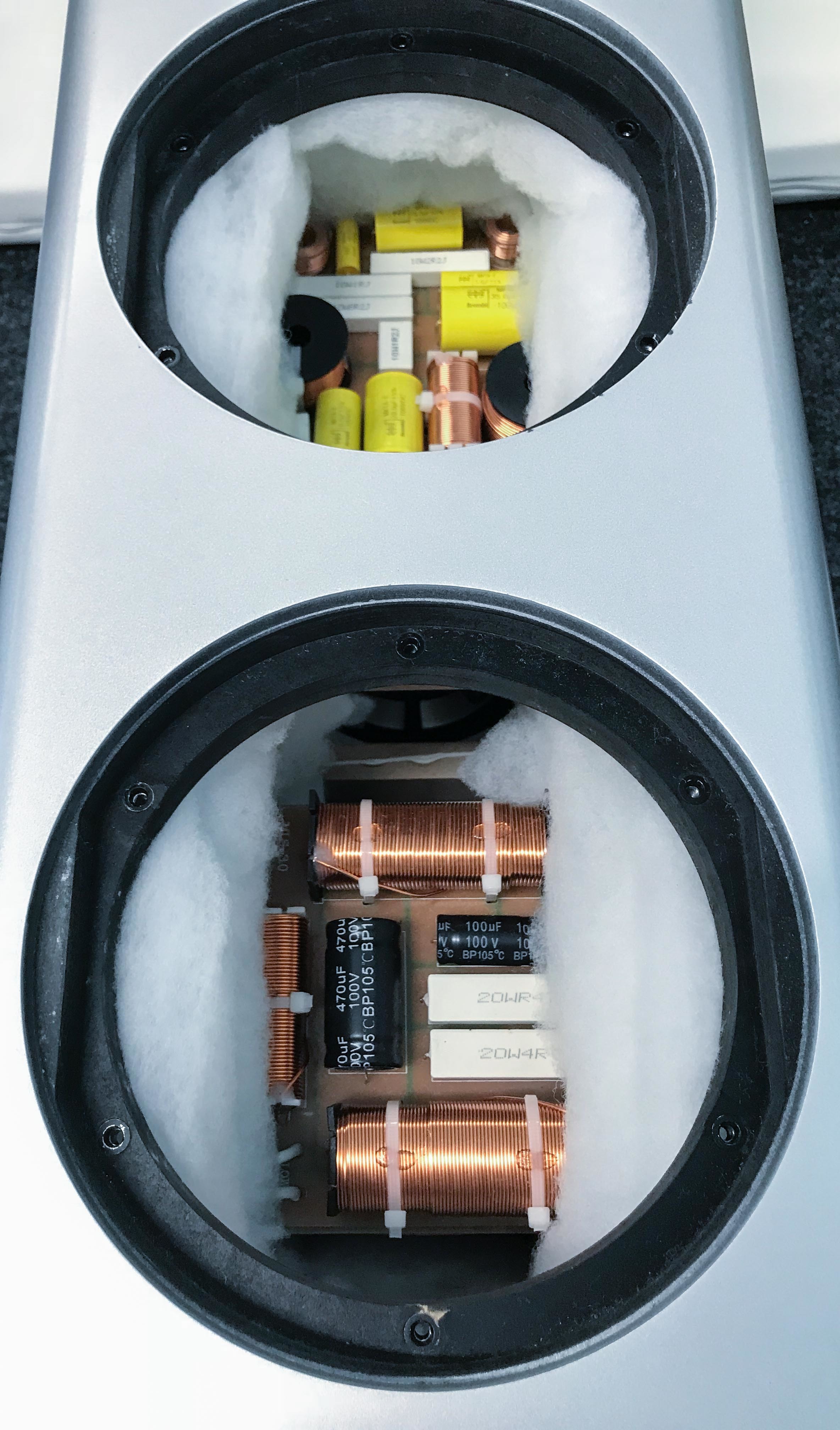

    Die Frequenzweiche in ganzer Pracht
    Klicke auf die Grafik für eine vergrößerte Ansicht  Name: piega2018_3.jpg Ansichten: 1 Größe: 912,3 KB ID: 39172

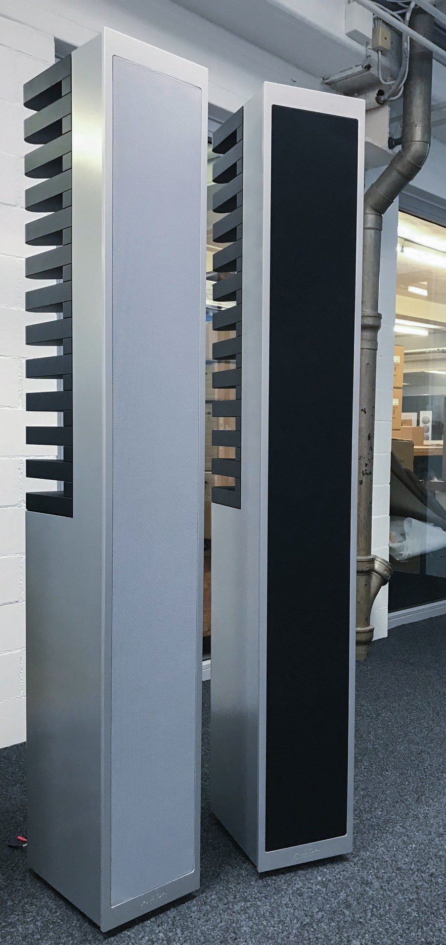

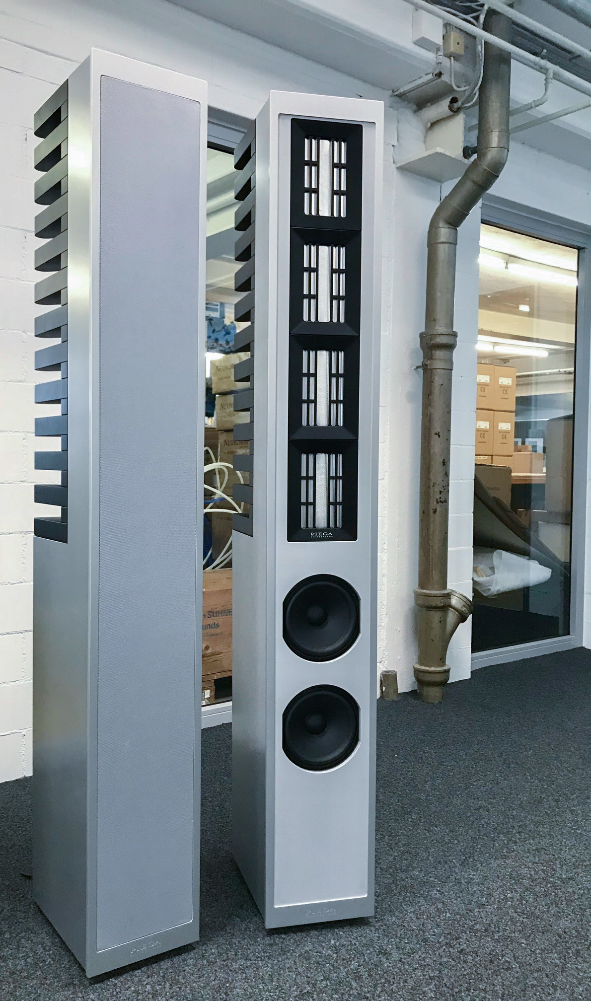

    Daniel hat vor der Abreise des MLS3 nach Asien noch zwei Bildchen gemacht - natürlich mit der Alu-Schallwand.
    Klicke auf die Grafik für eine vergrößerte Ansicht  Name: piega2018_2.jpg Ansichten: 1 Größe: 803,4 KB ID: 39173
    Klicke auf die Grafik für eine vergrößerte Ansicht  Name: piega2018_1.jpg Ansichten: 1 Größe: 762,3 KB ID: 39171

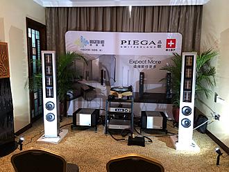

                  Daniel hat mir von einer Show in Asien Bildchen zukommen lassen:

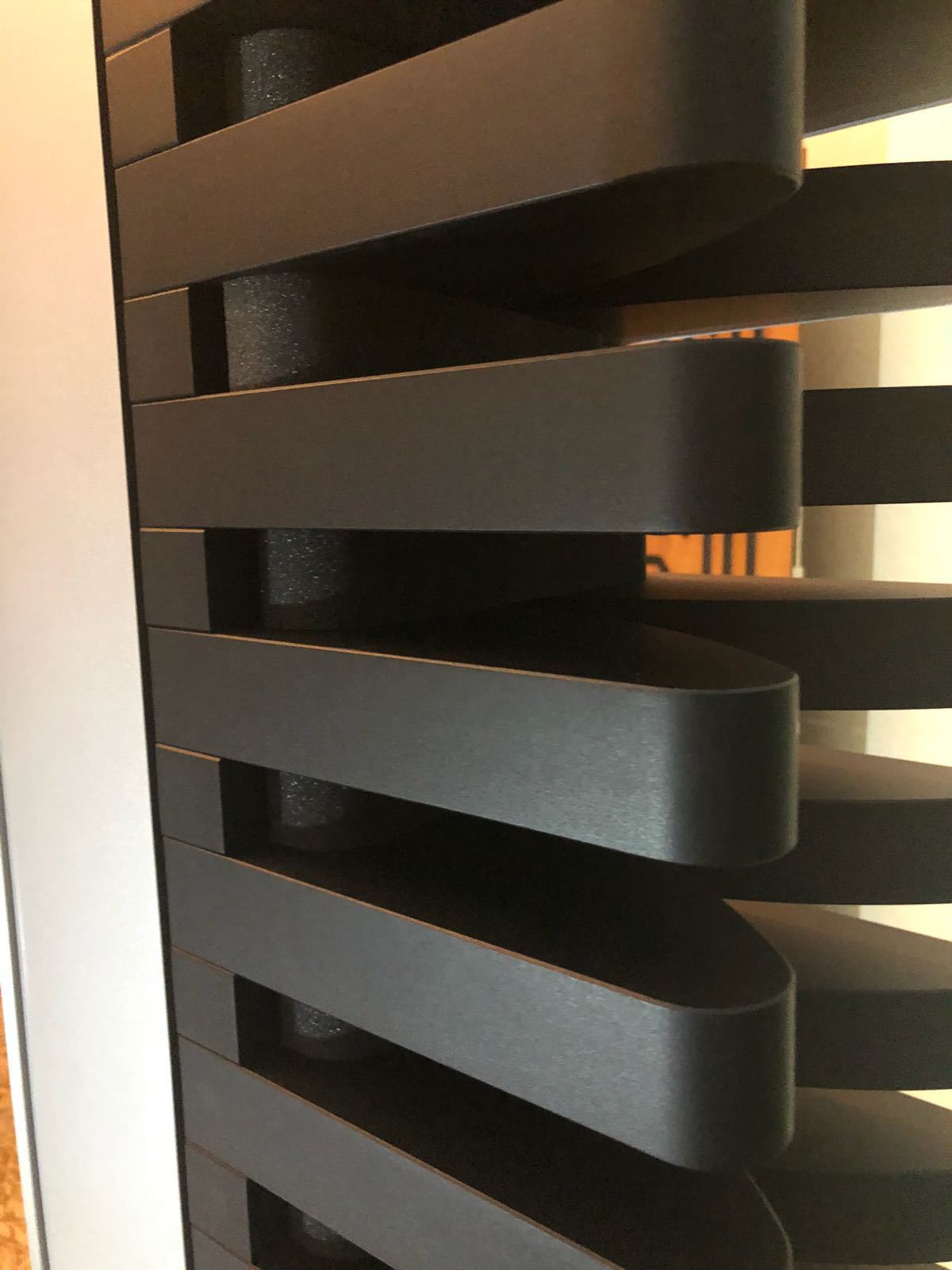

                  Hier kann man zwischen den "Spareribs" die Schaumstoff-Stöpsel erkennen. Je nachdem, wie viele "Rippen" damit verschlossen werden, kann Einfluss auf den Charakter dss LS genommen werden. "Verschließen" ist vielleicht etwas übertrieben, da es ja Schaumstoff ist, der immer etwas Schall durchlässt. "Deutliche Dämpfung bei Verwendung aller Stopfen" trifft es präziser.

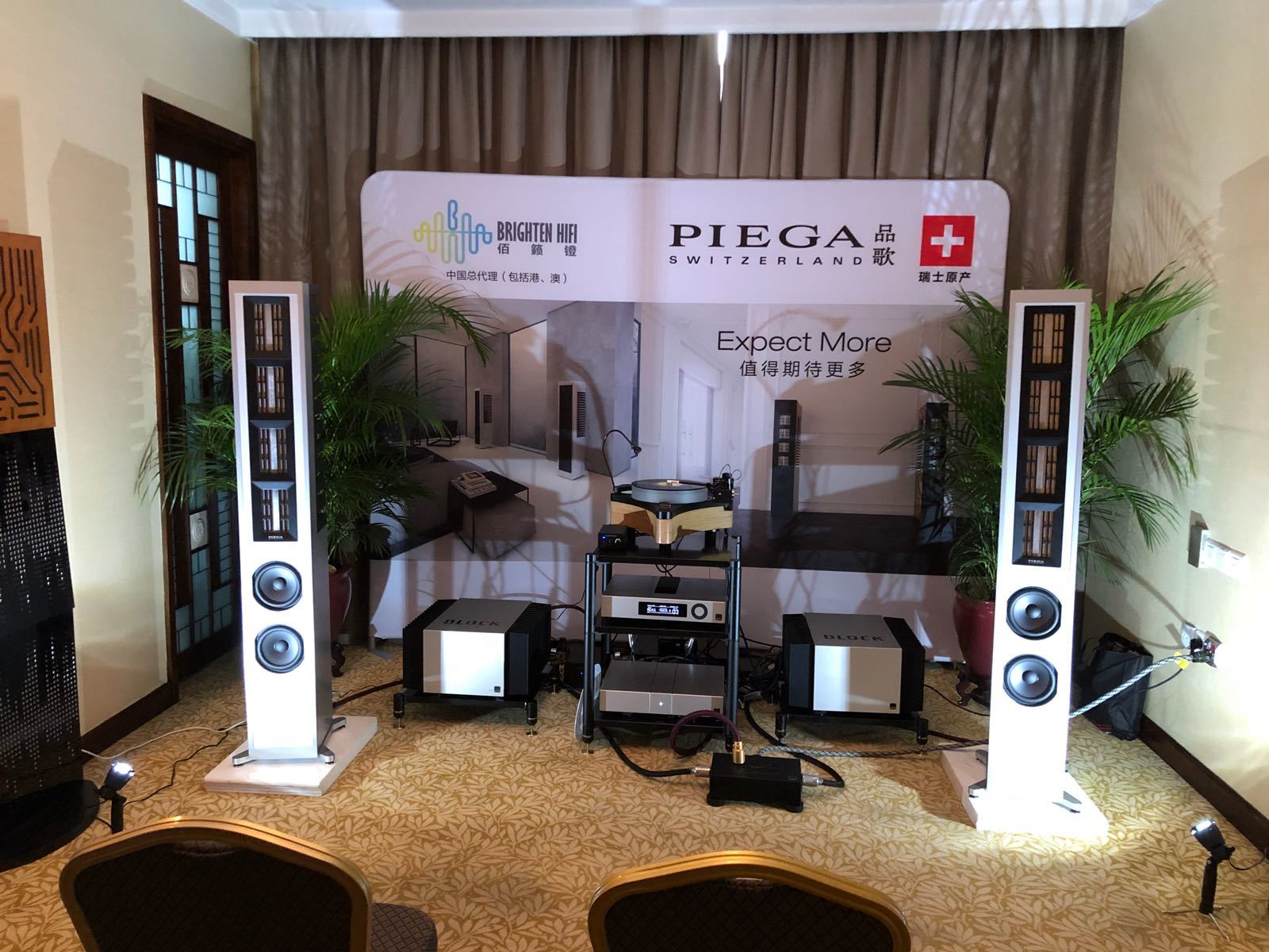

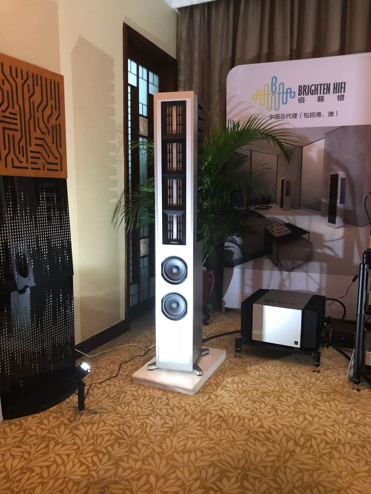

                  Und hier in ganzer Pracht:
Ansichten: 3135
Größe: 230,3 KB
Ansichten: 3106
Größe: 254,7 KB
