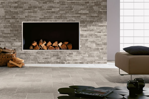

              Unser Boden ist etwa wie der im Anhang, vielleicht etwas mehr gemasert.

                Servus Lars, genauso soll das sein!
                Und für die Rückwand ist die Wand auch so wie ich mir das vorstelle - nur ohne Kamin!
                Hast Du prima ausgewählt

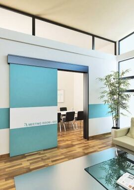

                            Gibt es für den Wohnbereich eigentlich Schiebetüren, die akustisch halbwegs dicht schließen? Und damit meine ich keine Kühlhaustüren...

                                Eine Frage noch:
                                Ja, gibt es, die sind aber alle nicht gerade zierlich, Beispiele:
