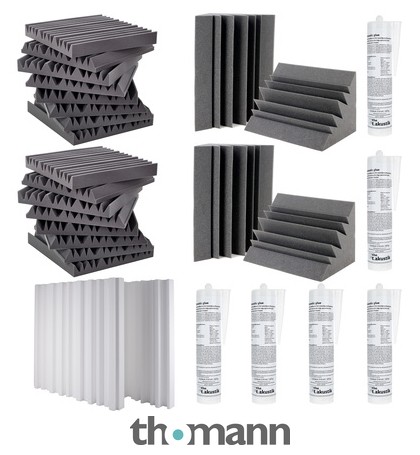

    Thomann bietet ebenfalls recht günstige Akustikmodule an (viel stöbern und achtet auf die Erfahrungsberichte):
