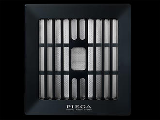

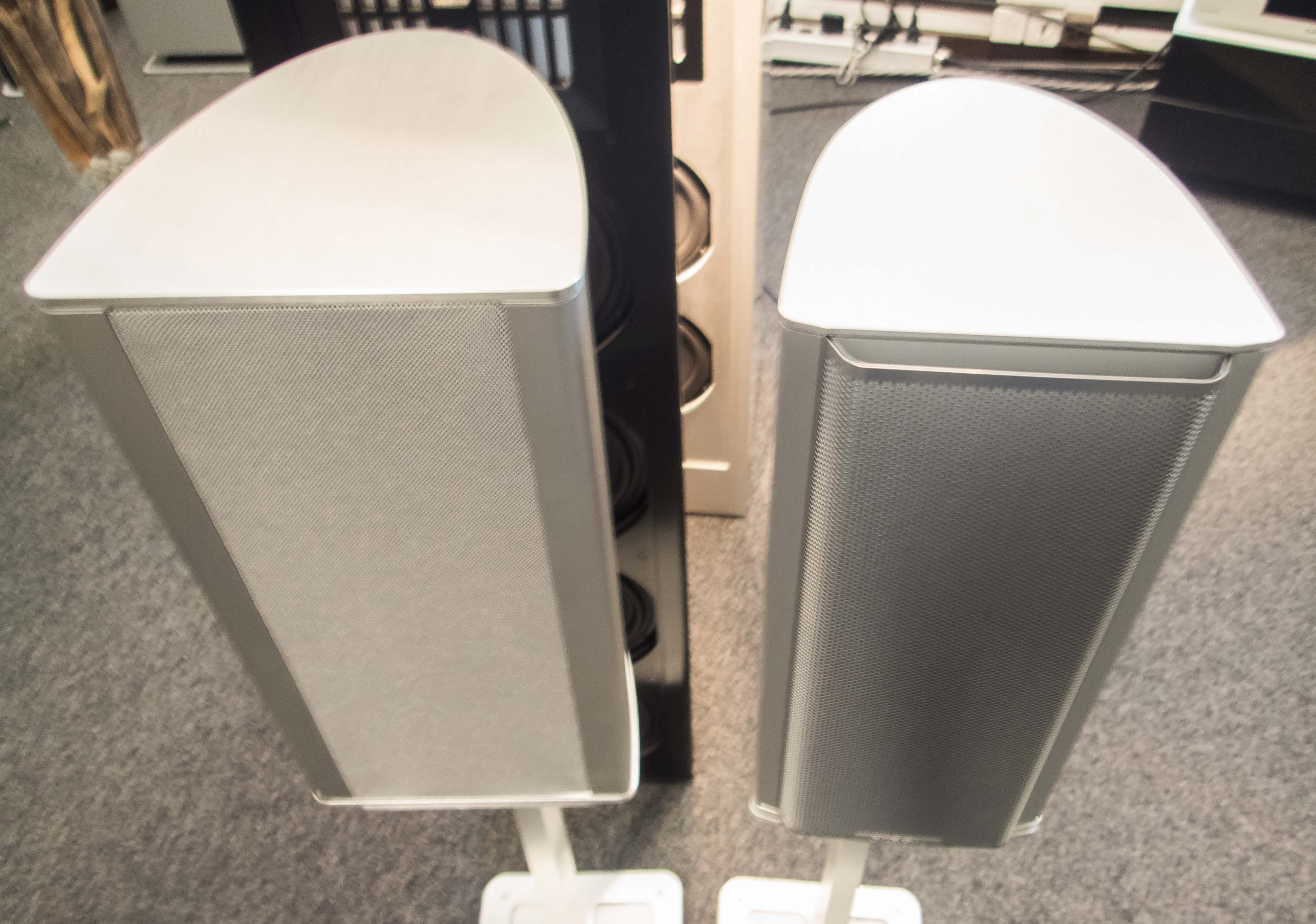

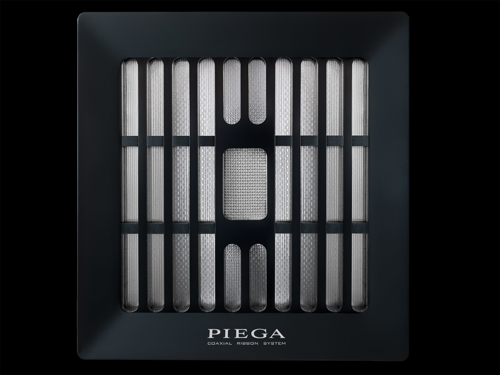

    Für alle neuen Modelle wird das Gitterdesign eingeführt, was bereits vom MLS, MLS2 und der AP1.2 bekannt ist.
    Links das neue Design

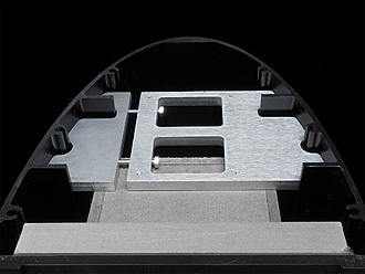

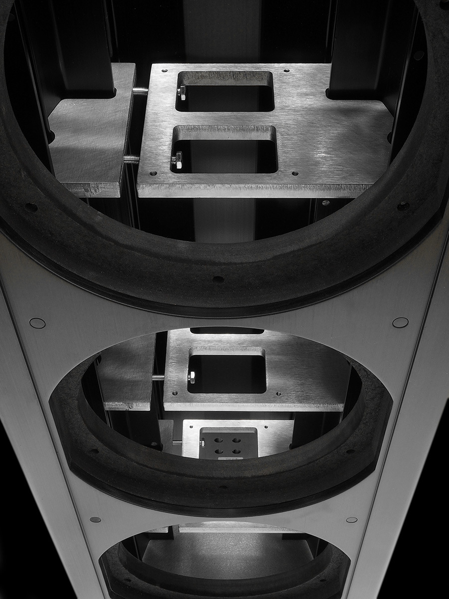

    Der Herstellungsaufwand ist bei allen drei gleich, nur eben größenangepasst. PIEGA-Fans erkennen natürlich das typische PIEGA-Alu-Gehäuse. Die Herstellung des Profils im Strangpressverfahren hat sich im Wesentlichen nicht geändert. Die Materialdicke beträgt an den Seiten 5 mm, im Bereich der Schallwand 10 mm. Die bereits bekannten Profilversteifungen aus der x.2-Generation sind weiterhin Bestandteil. Mittlerweile „PIEGA-normal“ ist das Bekleben der Innenwände mit Idikell-Platten, um feinste Resonanzen zu dämpfen. Die Schallwand wird außerdem mit MDF hinterfüttert. Neben einer zusätzlichen Resonanzbedämpfung ist die MDF-Platte auch für die Befestigung der Chassis erforderlich.
    Im Innern der Gehäuse hat Kurt einen atomaren Volltreffer als größte anzunehmende Vibration bei der Dimensionierung angesetzt. Die zusätzlich verbauten Verstrebungen erinnern schon an „Heavy Metall“ im wahrsten Sinne des Wortes. Obwohl die Alu-Baureihen von PIEGA bisher immer schon in Sachen Gehäuseresonanzen als mustergültig galten, hat PIEGA an der Stelle nochmals tief in die Materialkiste gegriffen. Die Seitenwände sind mit ultramassiven Aluminiumeinlagen verbunden, die im Prinzip wie Spannschrauben funktionieren. Die „Spanner“ sorgen für eine Vorspannung der Gehäusewände, um damit selbst feinste Resonanzen zu minimieren. Logischerweise werden die Spanner auch noch mit Kleber fixiert, damit durch Wärmeausdehnung oder kräftige äußerliche Einwirkungen (z. B. Umkipper) nichts klappert oder gar abfällt. Alle neuen Coaxmodelle erhalten diese Bauteile, die sich natürlich in Anzahl und Dimensionierung in den unterschiedlichen Modellen unterscheiden.
    In den Bildchen das Prinzip der Spannschrauben (Bilder von Kurt/PIEGA).

    Das Strangpressprofil der 311 und 511 ist identisch, nur die „Länge“ ist angepasst. Sogar im kleinsten Modell sind die zusätzlichen Verstrebungen verbaut.
    Zum Besuch Sept. 2016 lagen zwar schon für alle Modelle die Spannschrauben bereit, fertig wurde aber "nur" ein Paar 711er. Da stand aber ein unglaublich faszinierender Vergleich an, wie sich die Spannschrauben auswirken.
    Kleiner Ausflug in die Konstruktionswelt
    Es gibt für die Verluste über das Gehäuse eine Maßeinheit: Ql (Quality lost). Ab Ql 1000 ist alles nur noch theoretisch und nicht mehr messbar. Die legendäre C40 war die erste PIEGA in dieser Liga. Alle neuen Coax-Alugehäuse sind in der „>1000-Liga“. Sie sind de facto akustisch „tot“. Nicht annähernd oder nahezu….„richtig tot“. Der berühmte Klopftest mit den Fingerknöcheln ist sinnlos, keiner haut sich die Finger freiwillig an der Eiger-Nordwand kaputt.
    In der Folge sind die Gehäuse extrem stabil und resonanzarm, was sich positiv auf die Dynamik und die Transienten-Eigenschaften auswirkt.

                Mir gefielen runde Chassis, deren Rahmen nicht rund ist, noch nie. Das stört mich irgendwie. Ja ich weiß, es sind viel größere Chassis in schmalen Gehäuse realisierbar.
                Aber... ich kann ja zur Zeit leider nur gucken und noch nicht hören.
                Wenn ich dann aber mal so richtig Musik höre (mit Wein und Füße hoch), nehme ich mit meinen (alten) Coax das Gitter ab.
                Das gehört für mich zur Ästhetik einer Lautsprecherbox. Ich kann ewig auf die Chassis starren und ihrer Arbeit lauschen.
                Nun hat die neue Serie neben den rund-eckigen Bässen auch Kanten für das Gitter und diese kleinen Magnete, die das Gitter halten (wenn ich die Bilder richtig deute).
                Die alte Serie sah ohne Gitter wesentlich eleganter aus! Da gab es nur die kleinen Nuten in der Front - sonst nix! ...und mit Gitter sahen sie auch nicht schlecht aus.
                Ist meine Meinung und bestimmt nicht repräsentativ.
