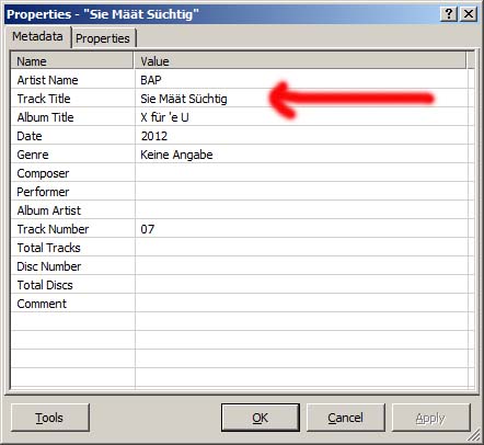

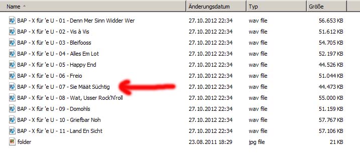

                      Umlaute ein marktschreierischens Problem? Ich brauche dafür keine 20 Sekunden, um hier die Unterschiede zwischen Twonky und Minim zu demonstrieren. Endgerät ist jeweils der Marantz NA7004
                      Bild 1 zeigt die sauberen Tags eines BAP-Titels
                      Bild 2 zeigt den korrekt dargestellten Dateinamen im Win-Explorer
                      Bild 3 zeigt das Ergebnis mit dem Twonky-Server

                      Das ist kein Problem des Endgerätes, sondern des Servers, denn Twonky zeigt auch auf seiner Web-Oberfläche diesen Unfug an.
                      Na klar, das Umlautproblem ist eher etwas zum Schmunzeln, es zeigt aber, das in der ganzen Angelegenheit doch viel Pfrimelei und Bastelarbeit steckt. Weniger lustig ist es, wenn Medienserver mit sehr langen Dateinamen nicht klar kommen und die Datei dann gar nicht mehr anzeigen. Ich rede hier von Windows-konformen Dateinamen.

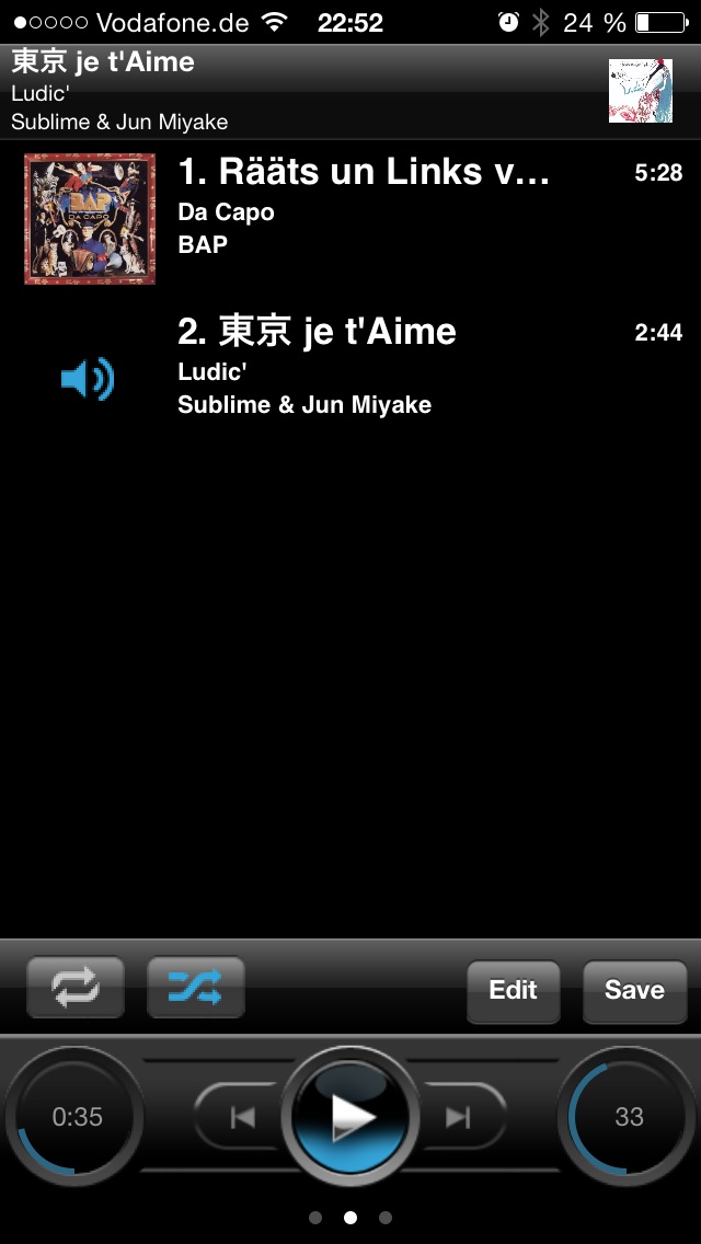

                              So, zum Beweis, daß Twonky es kann, Kölsch und Japanisch 😃
