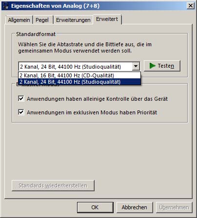

                    Hi Sven,
                    das ist sehr stark treiberabhängig.
                    Im ersten Bildchen Win7 mit dem RME-Treibermodell. Auf den ersten Blick eigentlich der Supergau, weil fast nichts angeboten wird. Aber irgendwie umgeht der RME-Treiber komplett den Win-Part und spielt natürlich bis zu 192 Khz über den eigenen Treiber über das Fireface UC ab.

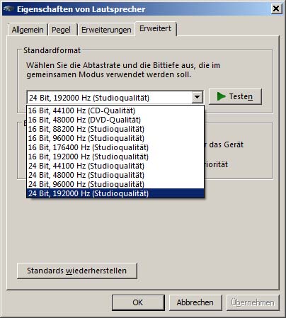

                    Beim Benchmark-Treiber (Bild 2) wird deutlich mehr angeboten, aber bei genauem Hinsehen fehlt 24/88.2. Natürlich spielt auch der Benchmark 24/88.2 und so wird's auch in seinen Kontrolllämpchen angezeigt.
                    Der NA7004 lässt die 88.2 über den USB-DAC komplett aus, steht auch so in der Anleitung. Der besitzt kein eigenes Treibermodell und kann z. B. über ASIO4ALL eingebunden werden, nutzt also viel aus der Win-Umgebung. Und dort wurde zumindest "damals" 88.2 nicht unterstützt.
