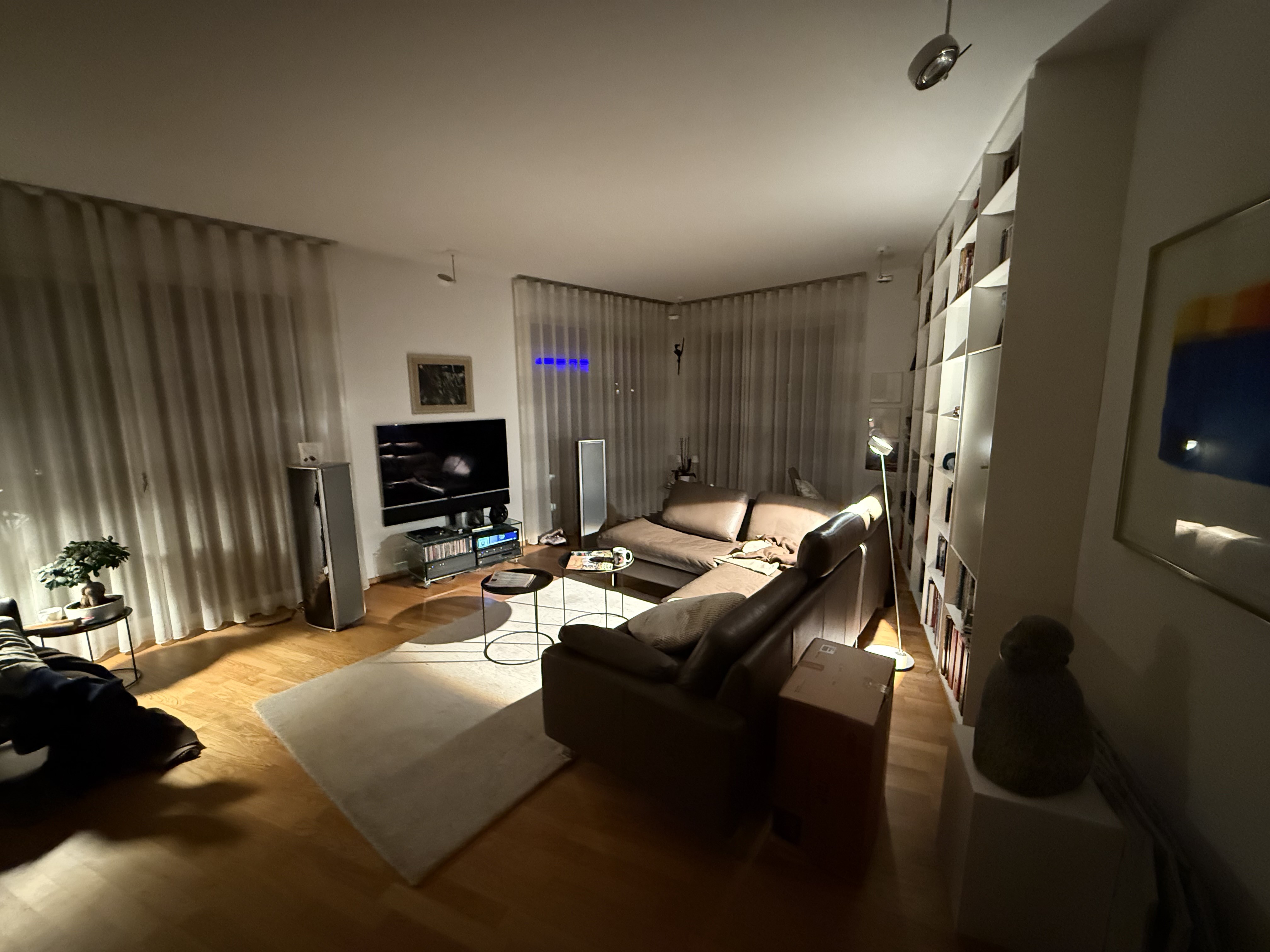

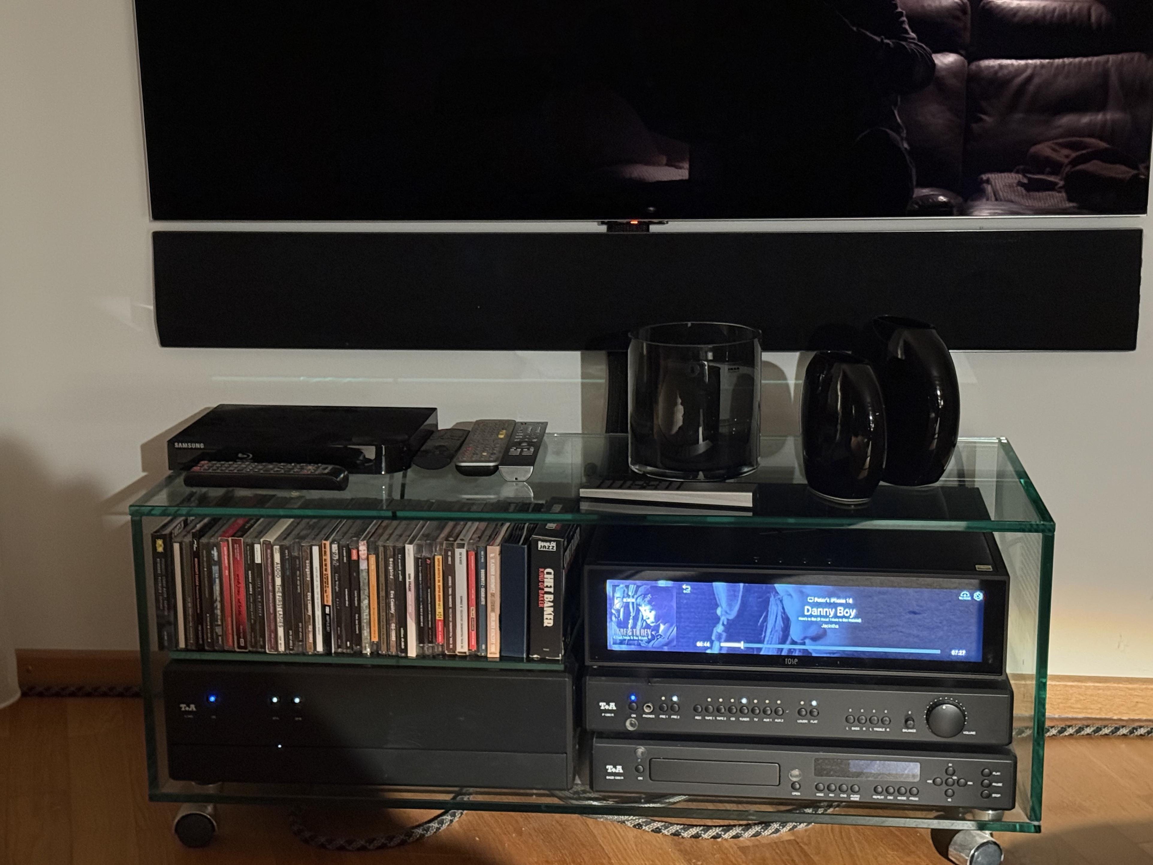

ID: 43043 Leider war ich „alleingelassen“ - das Gerät kam piccobello verpackt , Schnellstartanleitung koreanisch, Klasse!!!! Die gedruckte BDA war englisch, wären vieeeeele Seiten die überhaupt nicht weiterführten. Für Leute die kein Englisch können, es gibt sie auf Deutsch bei rosexpiega.com , der link klappt nicht. Es half auch nichts. Also plug&play versucht, einfach verbunden und ans Netz und siehe da man wir ganz easy durch ein vielsprachiges Installationsmenü geführt, natürlich braucht man das WLAN Passwort und die Qobuz Kennung in meinem Fall und etwas Geduld. Aber nach ein paar Minuten läuft alles incl Internetradio perfekt.
    Ich hatte bislang ein Bluesound N130 Billigteil. (Nicht schlecht) Der Klang Unterschied ist extrem!!!! So klar, weich, transparent und detailreich, superangehm jetzt !!!! Irgendwo müssen die über 10 kg mehr ja auch stecken…… Ich habe den Kauf bestimmt nicht bereut….. kann es nur jedem empfehlen.
    einziger Mangel: BDA und Voltmeter das auf 0.0 verharrt. Klicke auf die Grafik für eine vergrößerte Ansicht
