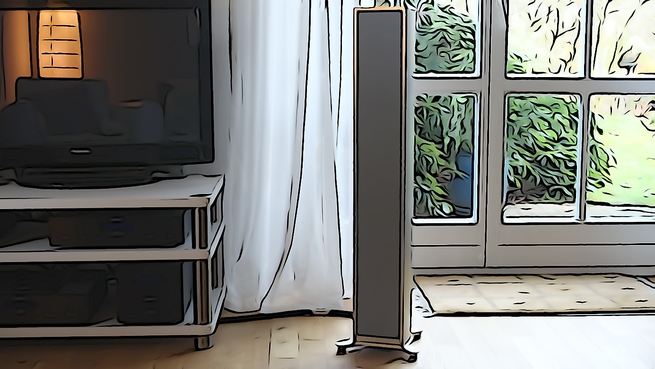

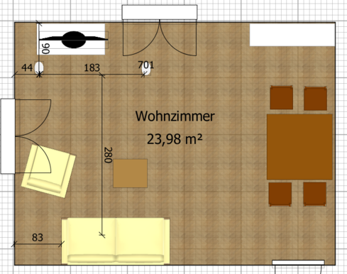

    ich bin von meiner 701 sehr begeistert. Sie passt perfekt zum meinem Hörprofil und Wohnraumsituation. Ich höre auf Zimmer Lautstärke klassische Musik im 24 qm Wohnzimmer.

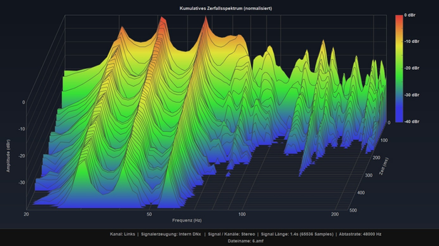

    Natürlich habe ich auch Raummoden:

    Mein erster Ansatz war deshalb Subwoofer, 311 und digitalen Signalkorrekturen. Es war allerdings für mich ein Irrweg. Mit der Signalkorrektur ging die Musikalität verloren. Der Subwoofer war nicht angeschlossen am Klangbild.
