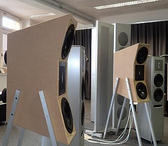

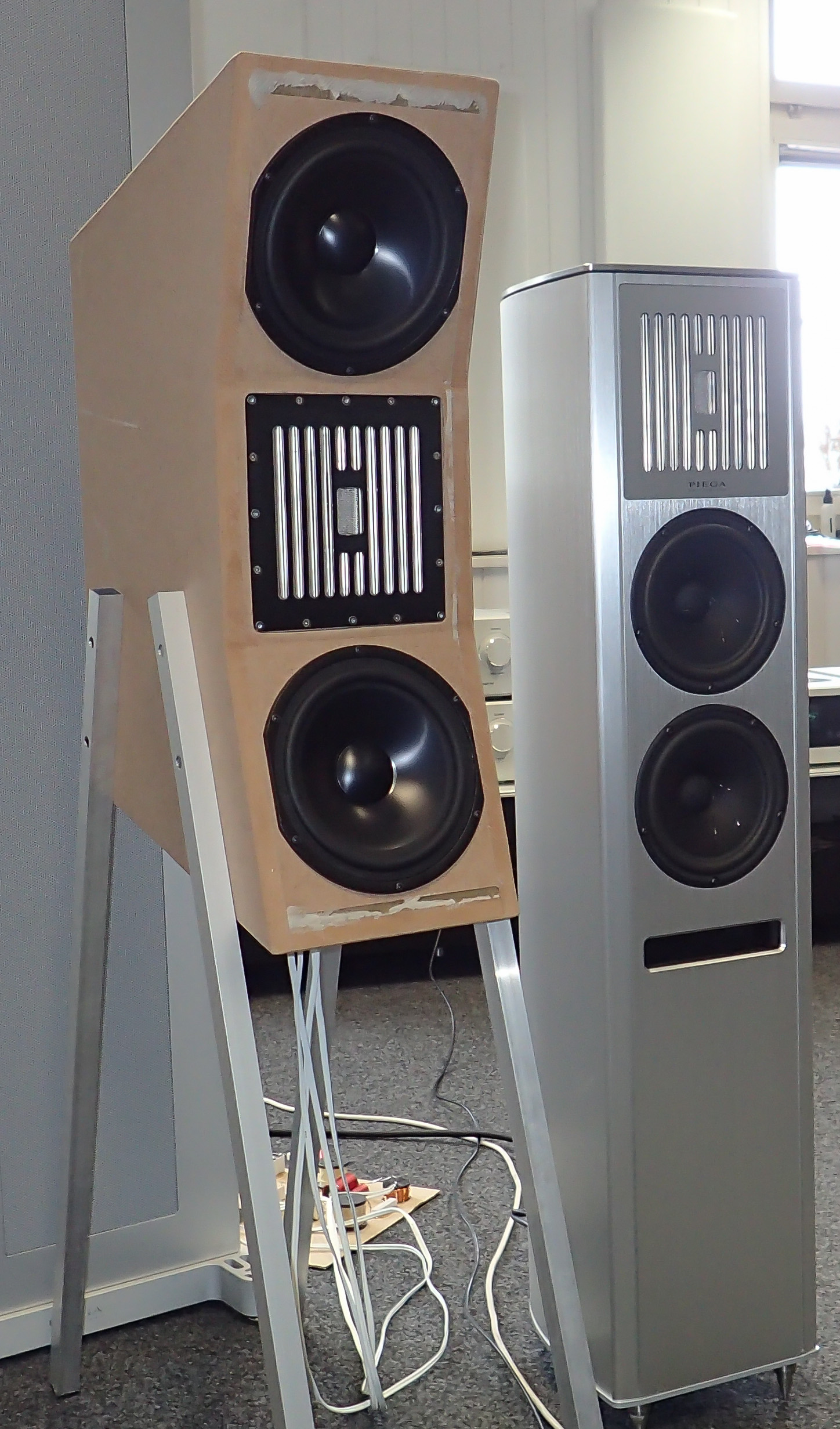

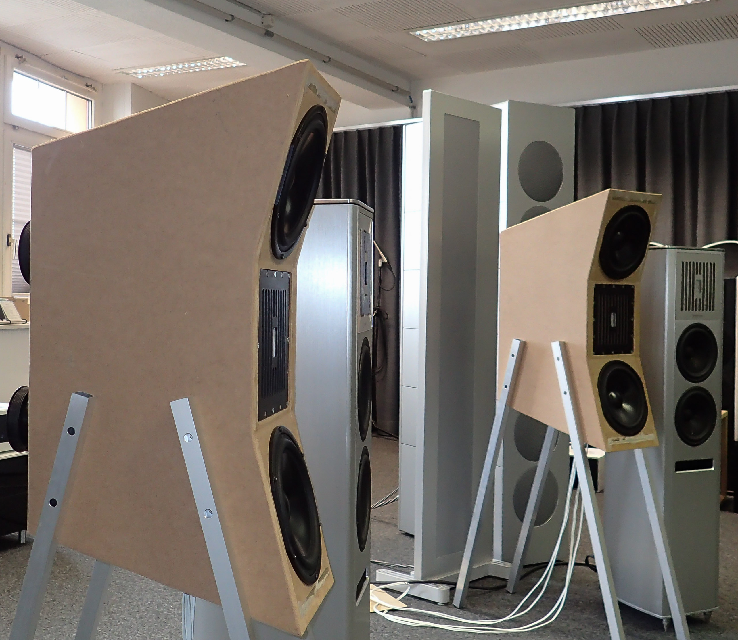

    Nachdem Kurt den großen Coax renovierte, erfolgten mit Hilfe eines Holzprototyps die ersten Gehversuche mit dem neuen Chassis. Mit einem solchen Prototypen kann der erfahrene Lautsprecherentwickler vorab checken, ob die theoretische Betrachtung, der CAD-Entwurf und die grundsätzliche Abstimmung so ungefähr im Einklang sind - und es war im Einklang, vom ersten „rustikalen Holzbau“ an.
    Allerdings war das nicht irgendeine Holzkiste. Kurt erdachte einen ultimativen Kompaktlautsprecher mit dem Arbeitsnamen „MasterMonitor“. Das allein machte mich mehr als nur neugierig, wird doch „Monitor“ in der Regel als unbestechliches Profitool bezeichnet.
    Durch die abgewinkelte Schallwand war schon allein die Formgebung für PIEGA revolutionär. In den Bildchen seht ihr den Rustikal-Holzbau mit seiner speziellen Optik.

    Die abgewinkelte Schallwand ist ein Teil des Konzeptes. Denn sie sorgt dafür, dass sich die Magnete aller Chassis auf einer Linie befinden, was den Ort der gesamten Schallentstehung enger zusammenrücken läßt. Auf der anderen Seite sind die Winkel nicht störend für die Abstrahlcharakteristik des Coax.
    Allerdings ist der „MM-Prototyp“ nicht unbedingt massenkompatibel ausgelegt. Er ist relativ klein und Kurt legte die untere Grenzfrequenz bei ca. 50 Hz fest. Das war mutig und es entspricht ungefähr einer Oktave weniger im Tiefbass als z. B. bei der 90.2.
    „Mutig“ deshalb, weil das Ding nicht unbedingt ein Sonderangebot werden kann und für den Preis (sogar für viel weniger), bekommt man bei PIEGA „bessere Prospektwerte“.
    Aber der MM verfügt über einen sehr hohen Wirkungsgrad, ist auf Impulstreue und dem dynamischen Verhalten optimiert. Seine flächenmäßig kleinen Wände versprechen ein extrem steifes Gehäuse und die „Kleinheit“ ist günstig für das gesamte Abstrahlverhalten. Denken wir hier an die unglaublich räumliche Abbildung der 10er.
