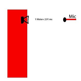

    Im Allgemeinen wird der Amplitudengang auf Achse des Hochtöners in 1 Meter Abstand gemessen. Das hat sich im Laufe der Zeit als Standard eingebürgert und damit können auch die meisten Systeme vernünftig abgebildet werden. In den Handskizzen das Prinzip, hier ist nur der Hochtöner relevant.
    Klicke auf die Grafik für eine vergrößerte Ansicht  Name: standard.jpg Ansichten: 1 Größe: 8,9 KB ID: 37390
    Von der Membran bis zum Mic benötigt das Signal knapp 3 ms.

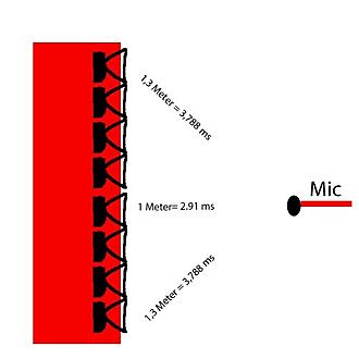

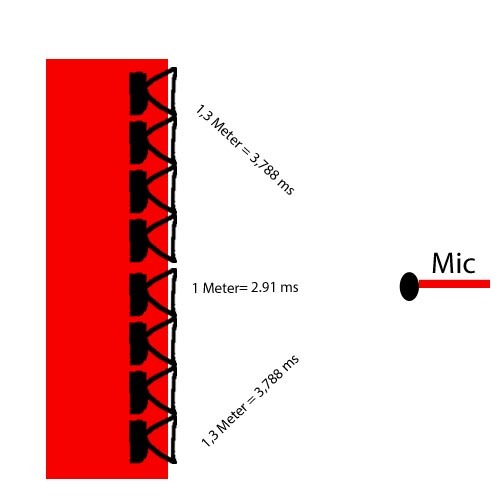

    Ganz anders der Line-Strahler, wenn er mit dem gleichen Mic-Abstand gemessen wird:
    Klicke auf die Grafik für eine vergrößerte Ansicht  Name: Line.jpg Ansichten: 1 Größe: 19,4 KB ID: 37391
    Zum mittleren Strahler ist es wieder 1 Meter, allerdings sind die am Ende der Line befindlichen Strahler weiter weg. Daraus resultiert eine längere Zeit und somit auch eine Phasenverschiebung. Je nach Distanz/Zeit und Frequenz können sich so Auslöschungen ergeben, die dann im Messschrieb auffällig werden. Und das kann man auch hören. Ein welliger Amplitudengang ist somit kein Zeichen einer Fehlkonstruktion, sondern eine Unzulänglichkeit der „üblichen“ Messung auf 1 Meter Distanz.
    Deshalb benötigen ALLE Line-Strahler eine gewisse Hör-Distanz und sie lassen sich mit den üblichen HiFi-Messungen nicht vollständig erfassen.
    Rein aus der Erinnerung heraus schätze ich mal, dass der MLS2 so UNGEFÄHR ab >3 Meter Hörabstand zur Höchstform aufläuft. Daraus ergeben sich dann die üblichen Größen wie Basisbreite, Wandabstände usw. Im Vergleich zum großen MLS wäre das immer noch eine "„intime Hörkammer"“

      Hmmm, jetzt bin ich verwirrt. Sollte ein korrekt konstruiertes Line Array nicht eben gerade eine Wellenfront erzeugen, die im gesamten "Hörfeld" –- also sagen wir mal im gesamten Höhenbereich der Linie –- ein einheitliches Resultat liefert? Und dies für alle Frequenzen, die in ihrem Übertragungsbereich liegen?
      Gerade kurz auf Wikipedia im Artikel "Line Array" nachgelesen: "Die Vorteile im Abstrahlverhalten des gesamten Arrays liegen also vor allem in der Interferenzfreiheit und gleichmäßigen Schalldruckverteilung über den gesamten Zuschauerraum."
      Norbert, was du ansprichst sind ja Interferenzen. In deinen Skizzen hast du aber einiges ausgeblendet:
      Beim konventionellen System kommen im Wohnraum einerseits Reflexionen von Boden, Decke und Wand hinzu, andererseits – bei Mehrwegesystemen – Interferenzen zwischen einzelnen Treibern in deren Übergangsbereichen. Ersteres ist vielleicht bei einer Messung in 1 Meter Abstand vernachlässigbar, dafür käme aber letzteres umso deutlicher zum Tragen, sofern die Konstruktion nicht extra auf eine solche Messposition abgestimmt ist.
      Beim Linienstrahler gibt es natürlich auch Laufzeitunterschiede zwischen den einzelnen Treibern. Allerdings stelle ich mir das so vor, dass hier die Anzahl Treiber und deren Abstände zueinander so gewählt werden, dass sich ihre eigentlichen Interferenzen in den relevanten Frequenzbereichen eben zu einer (in der Vertikalen) kohärenten Wellenfront summieren. In deiner Skizze hast du ja nur zwei unterschiedliche Distanzen/Laufzeiten herausgehoben und keine Wellenlänge dargestellt. Ich stelle mir das so vor, dass sich die Signale der einzelnen Treiber mit ihren unterschiedlichen "Ankunftszeiten" und -stärken unterm Strich so zusamensetzen, dass wieder ein korrektes Signal entsteht -– und das eben für alle Frequenzen gleichermassen. Natürlich wäre die Grundvoraussetzung eine gewisse Mindestdistanz zur Schallwand –- diese scheint mir gefühlt aber mit 1 Meter bei einer Linienlänge von geschätzten 80 cm (MLS2) gegeben zu sein.
      Der Linienstrahler wäre im Idealfall überdies frei von Reflexionen von Boden und Decke. Diejenigen von der Wand müssten zwar umso stärker zum Tragen kommen, da ja der Pegel mit der Distanz nicht so schnell abnimmt, damit wäre jedoch ein kleinerer Hörabstand wieder vorteilhafter.
      Rührt vielleicht den Hörempfinden daher, dass der MLS2 erst ab einer verhältnismässig hohen unteren Grenzfrequenz als Linienstrahler wirkt?
