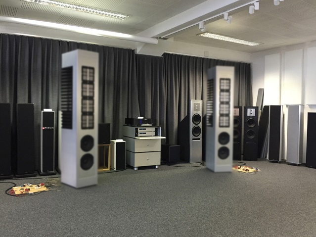

    Im Zuge der Entwicklung haben wir natürlich verschiedene Aufstellungsvarianten durchgespielt. Die MLS 2 spielt naturgemäss am besten, bei einigermassen „Hi-Fi gerechter“ Aufstellung.

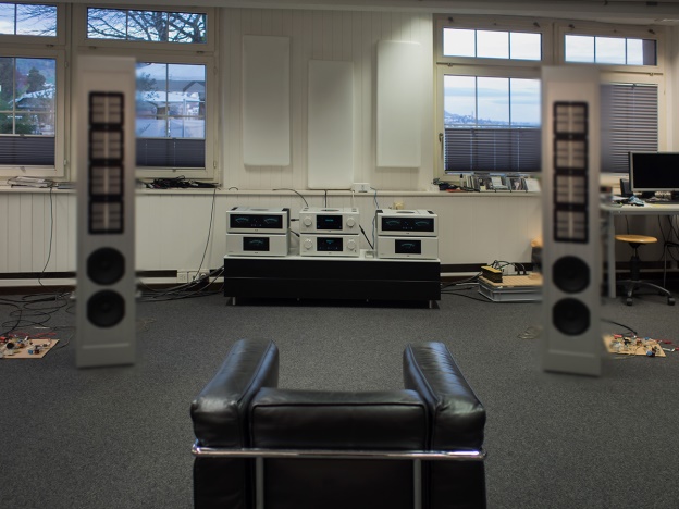

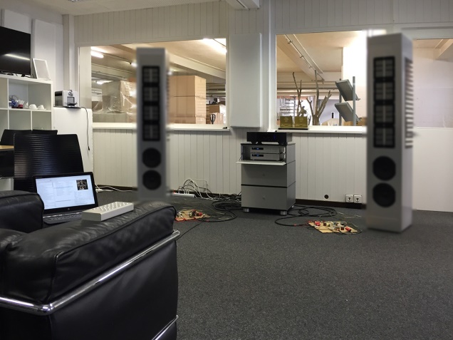

    Vergleichsmessungen mit einer Coax 120.2 haben gezeigt, dass sich das Übertragungsverhalten natürlich schon ändert, ob die Lautsprecher vor einer schallharten oder einer stark gedämpften Rückwand spielen. Aber eben, und das ist der springende Punkt, reagiert eine MLS 2 nicht anders als ein hochwertiger direkt strahlender Lautsprecher. Unten ist die Aufstellung vor dämpfender und stark reflektierender Rückwand:
Ansichten: 534
Größe: 100,3 KB
ID: 36353 Klicke auf die Grafik für eine vergrößerte Ansicht
Ansichten: 482
Größe: 96,5 KB
    Momentan betreibe ich zu Hause eine Coax 70.2 und mein persönliches Ziel war eben, in gleicher Aufstellung einen Dipol mit all seinen Vorzügen betreiben zu können

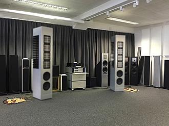

    Anmerkung von mir
    Im Bildchen vor dem Vorhang steht hinter dem MLS 2 ein MasterOne, daran kann man so ungefähr die Dimensionen abschätzen.
    Zuletzt geändert von nk; 31.01.2016, 11:42.

        Anmerkung von mir
        Krass!
        Das habe ich mir auch gedacht, als ich das Bildchen gesehen habe. Deine Zeile hat mir dann aus der Seele gesprochen...

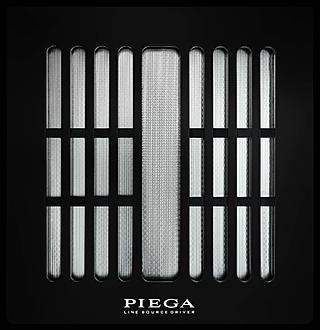

                        Der LineSourceDriver = LSD im Detailbild (von Kurt).

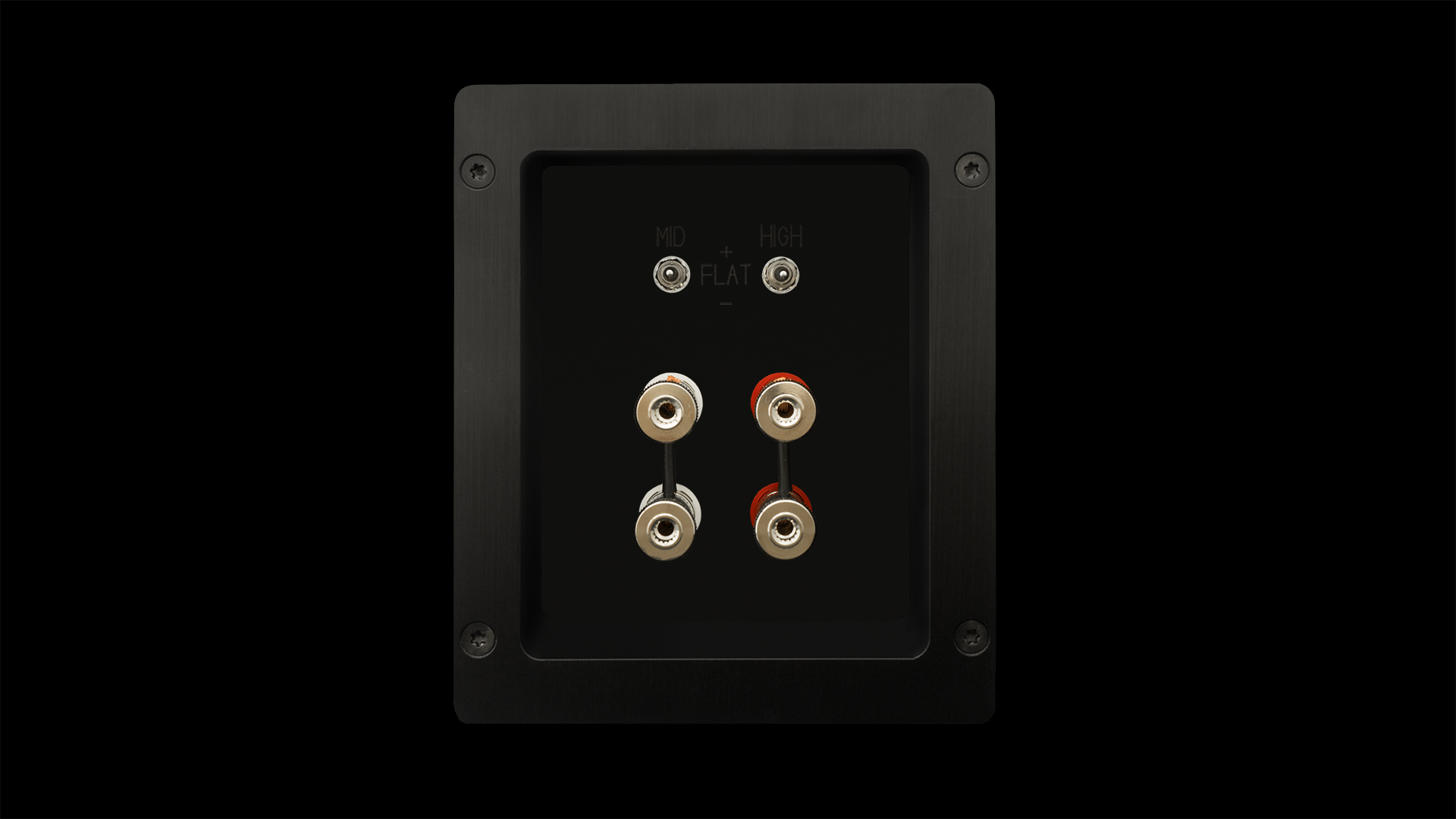

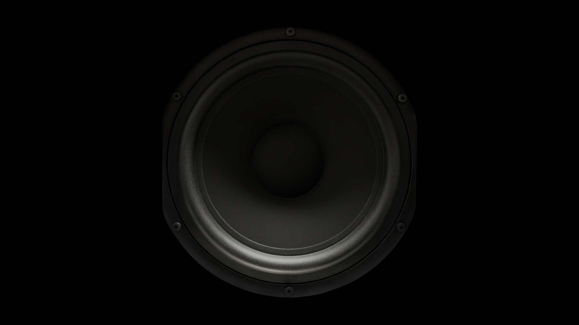

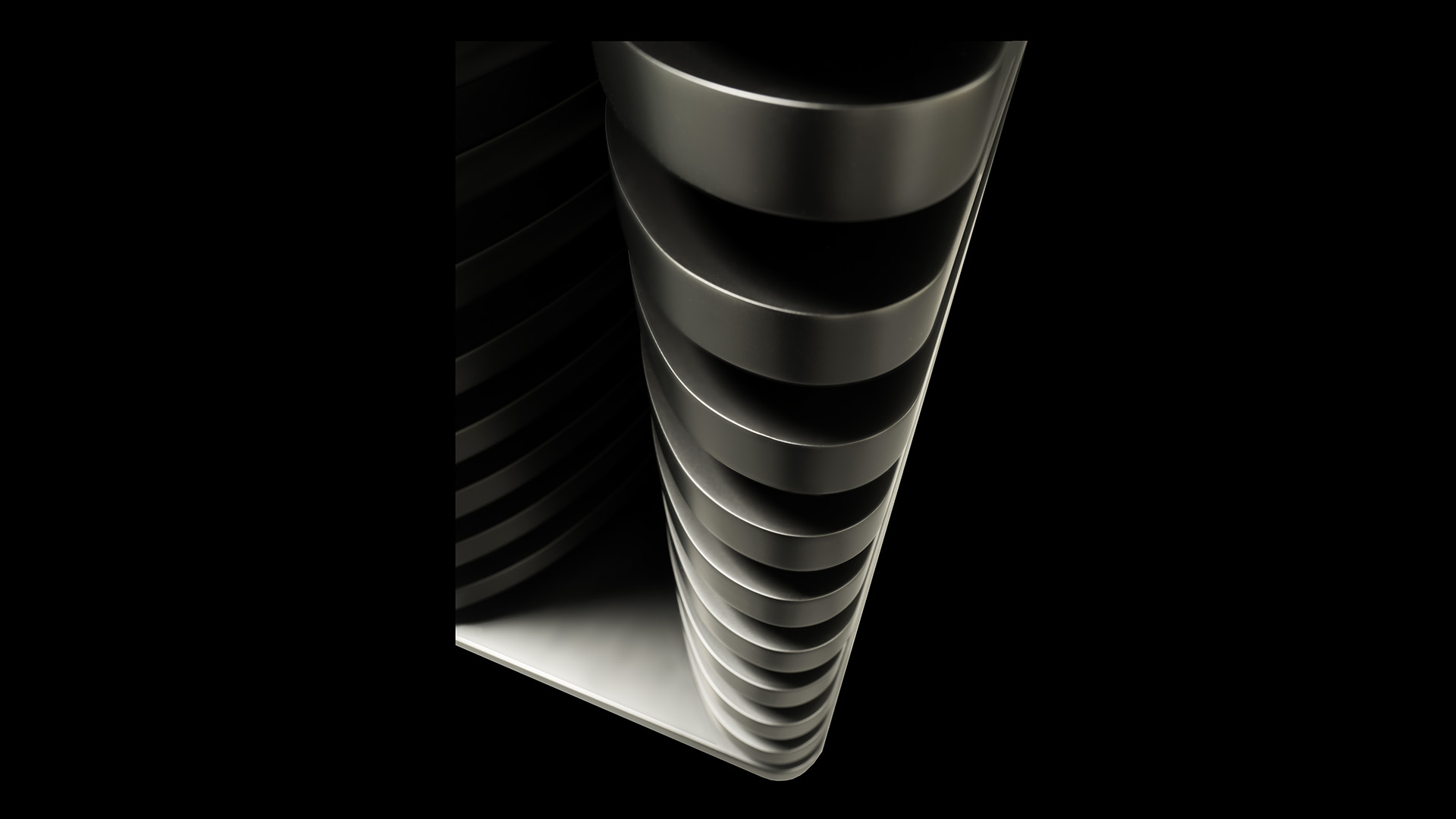

                          Weitere Impressionen vom MLS 2 von Kurt (Tieftöner, Terminal und Akustik-Linse)

                            Infos zum neuen LineSourceDriver (LSD)
                            Kurt hört nie auf zu denken und dann kam ihm irgendwie und irgendwann der Überlautsprecher „MasterLineSource“ (MLS) dazwischen. Die Art der Wellenausbreitung einer LineSource (oder LineArray) ließ ihm keine Ruhe. Das ist aber auch der Grund, warum es solche Technologieträger wie den MLS gibt.
                            Die Wellenausbreitung der Line im Mittel- und Hochtonbereich mit einem einzigen kaskadierbaren Chassis... das wär’s. Dabei war die Lösung - zumindest optisch - recht einfach. Die Hochtonfolie des Coax wird „einfach“ verlängert (siehe Fotos weiter oben).
                            Beim Coax ist die Hochtonfolie von der Mitteltonfolie „umzingelt“. Gemäß der Wesensart eines Coax-Strahlers befindet sich somit der Hochtöner im Zentrum des Mitteltöners.
                            Wird jetzt die Hochtonfolie „einfach“ bis zum oberen und unteren Chassisrand durchgezogen, ist es zwar kein Coax der reinen Lehre, aber ein perfekter Linestrahler. Da der Hochtöner zentral liegt und auf beiden Seiten des Hochtöners der Mittelton ebenfalls als Line abgestrahlt wird, erzeugt der Strahler die perfekte Wellenfront im Hoch-Mittelton-Bereich. Natürlich muss die Anordnung der Magnete und das Spulenlayout auf der Folie der veränderten Geometrie angepasst werden. Der prinzipielle Aufbau ist aber dem des Coax sehr ähnlich und natürlich verfügt der Line-Strahler über die technischen Veränderungen der zukünftigen Coax-Chassis.
                            Ganz simpel ausgedrückt ist es die Coax-Basis mit geändertem Layout.
                            Im PA-Lager gibt es sehr ähnliche Anordnungen. Dort wird aber in der Regel ein Hochtöner von zwei normalen dynamischen Mitteltönern flankiert. In einem Chassis, eigentlich sogar auf einer Membran, gibt es das bisher nicht - von keinem Hersteller. PIEGA verfügt somit über das einzige symmetrisch getrennte Hoch-Mitteltöner-Chassis für eine LineArray-Anordnung!
                            Aber warum überhaupt ein LineStrahler bzw. LineArray?
                            LineArrays haben ihren Ursprung in der Veranstaltungstechnik. Sinn und Zweck ist es dort, über eine große Fläche eine möglichst gleichmäßige Schallverteilung bis „nach ganz hinten“ zu erzielen. Es bringt nichts, direkt an der Bühne gigantische Boxen aufzubauen, die den ersten Zuhörererreihen die Köpfe abreißen, während „hinten“ kaum noch was ankommt. Wir erinnern uns, dass mit jeder Abstandsverdoppelung der Pegel um 6 dB abfällt.
                            LineArrays bündeln auf Grund der Chassisanordnung so, dass der Schall eher „waagerecht“ in Form einer „senkrechten Zylinderwelle“ abgestrahlt wird. Durch diese Art der Bündelung kann der Schall sehr gerichtet über die Köpfe der Zuhörer geschickt werden und der Pegel verändert sich nur um - 3 dB je Abstandsverdoppelung.
                            Was bringt das aber im Heimbereich, noch dazu, wenn die Lektüre LineArrays eigentlich nur mit Veranstaltungs-Beschallung in Verbindung bringt?
                            • Erst einmal ganz banal: Auf Grund der vergrößerten Membranfläche verringert sich der Membranhub. Das ist wiederum für eine Reduzierung der Verzerrungen dienlich.
                            • Durch die besondere Form der Bündelung können im Heimbereich die Reflexionen von Decke und Boden reduziert werden.
                            • Aufgrund der „zylinderförmigen“ Wellenfront erfolgt ein sehr ausgeglichener Amplitudengang sowie eine gleichmäßige Pegelverteilung in einem großen Hörbereich.

                              Die rückwärtige Akustik-Linse
                              Als die ersten Ideen zum MLS 2 aufkeimten, stand ganz oben auf der Liste:
                              Dipol-Strahler mit kurzem Wandabstand (gemeint ist in dieser gesamten Betrachtung immer die Wand HINTER dem LS).
                              Und da gibt’s beim Dipol-LineArray einen Widerspruch in sich. Wie ihr den Erläuterungen zum LineSourceDriver entnehmen könnt, ist das spezielle Bündelungsverhalten ein besonderes Kennzeichen einer LineSource. Es ist –- ganz einfach ausgedrückt –- für große Abhördistanzen optimiert. Wie soll das aber bei einem kurzen Wandabstand beim Dipol umgesetzt werden?
                              Das Dipol-Prinzip funktioniert deshalb, weil zwischen LS und Wand eine Distanz liegt. Dieser Abstand sorgt dafür, dass zwischen dem Direktschall von der Vorderseite des LS und dem reflektierten Schall der Raumwand eine Zeitdifferenz entsteht. Diese Zeitdifferenz muss ein Mindestmaß aufweisen, damit das Ohr zwischen direktem und indirektem Schall unterscheiden kann. Ist diese Distanz zu kurz, „vermischt“ das Gehör die Information zu einem „Brei“.
                              Wie kommt Kurt aber aus der Nummer raus, dass er auf der Vorderseite die Bündelung der Line haben will, auf der Rückseite aber eine extrem breite Abstrahlung benötigt? Die eingebauten Chassis weisen ein nahezu identisches Bündelungsverhalten in beide Richtungen auf.
                              Die Lösung ist so einfach wie alt: eine akustische Linse.
                              Diese Linse besteht aus speziell geformten Lamellen, die vor den Chassis befestigt werden. In diesen Lamellen wird der Schall wie gewünscht gestreut, was durch Beugung und Reflexion zwischen den Lamellen erfolgt. Akustik-Linsen sind überhaupt nichts Neues, sie gerieten aber insbesondere im Heimbereich in Vergessenheit. Früher hatten die größeren amerikanischen Monitore oftmals eine Akustik-Linse vor‘m Hochtonhorn, zwei Beispiele hier und hier
                              Vergleichen wir den MLS 2 mit einer Lampe, strahlt das Teil nach vorn in einer gezielten Bündelung, nach hinten extrem breit gestreut.
                              Dabei wird nach hinten so breit gestreut, dass gleichzeitig auch die Wege zur Wand länger werden und somit die Zeitdifferenz ansteigt, damit das Ohr wieder zwischen direktem und indirektem Schall unterscheiden kann.
                              Natürlich darf man sich nicht der Illusion hingeben, dass der MLS 2 für die direkte Wandaufstellung geeignet ist. Und natürlich nimmt die Wand mit ihren unterschiedlichen Reflexionseigenschaften auch Einfluss. Aber insgesamt gesehen sind durch die Akustik-Linse relativ geringe Abstände zur Wand möglich. Im Prinzip kann der MLS 2 wie eine 90er oder 120er aufgestellt werden. Weiterhin können durch die Pegelschalter für den Mittel-/Hochton individuelle Anpassungen an den Hörraum vorgenommen werden.
                              Die Betrachtungen zur Wandnähe im Bassverhalten bleiben von der Akustik-Linse aber unberührt.
