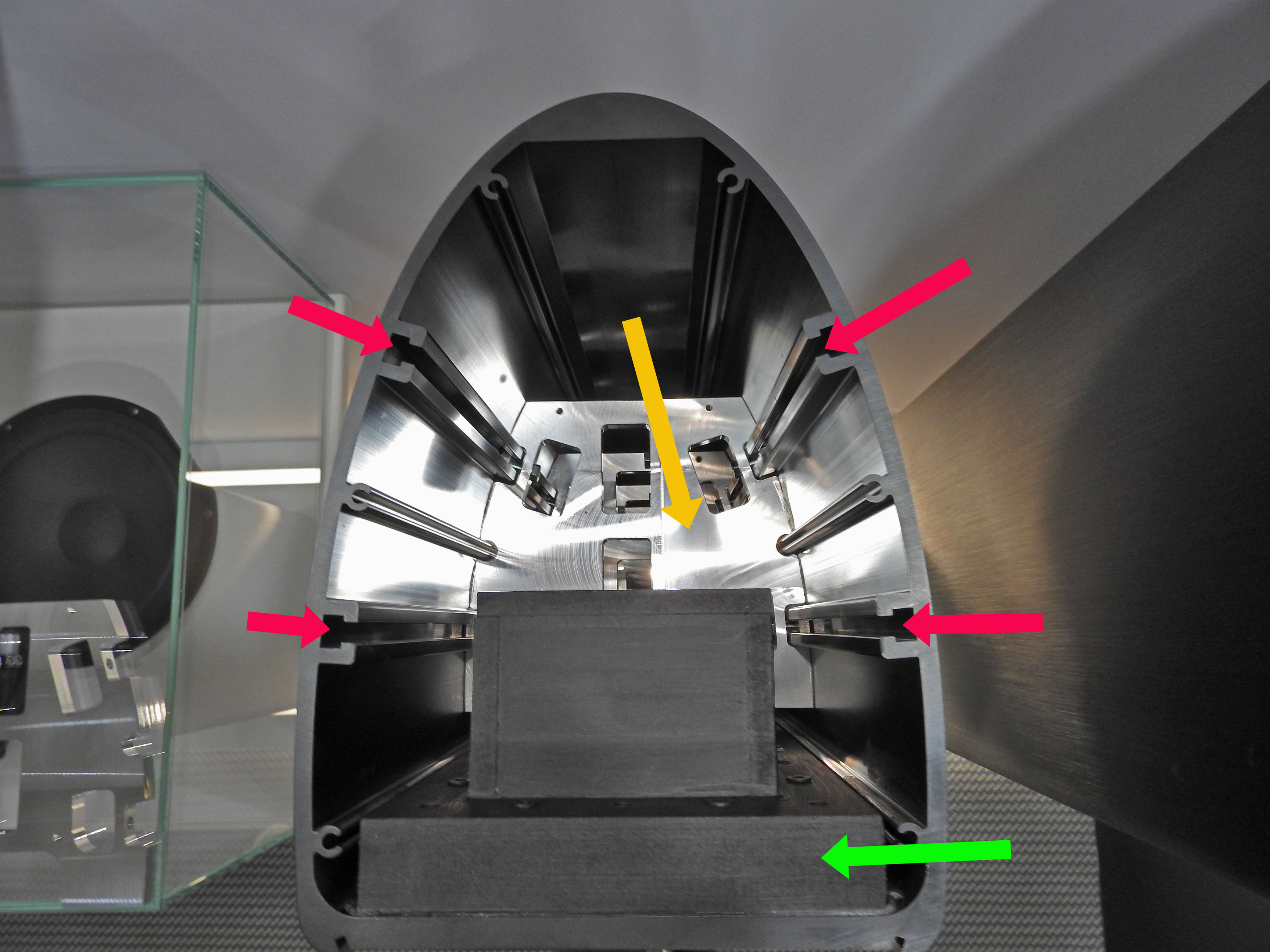

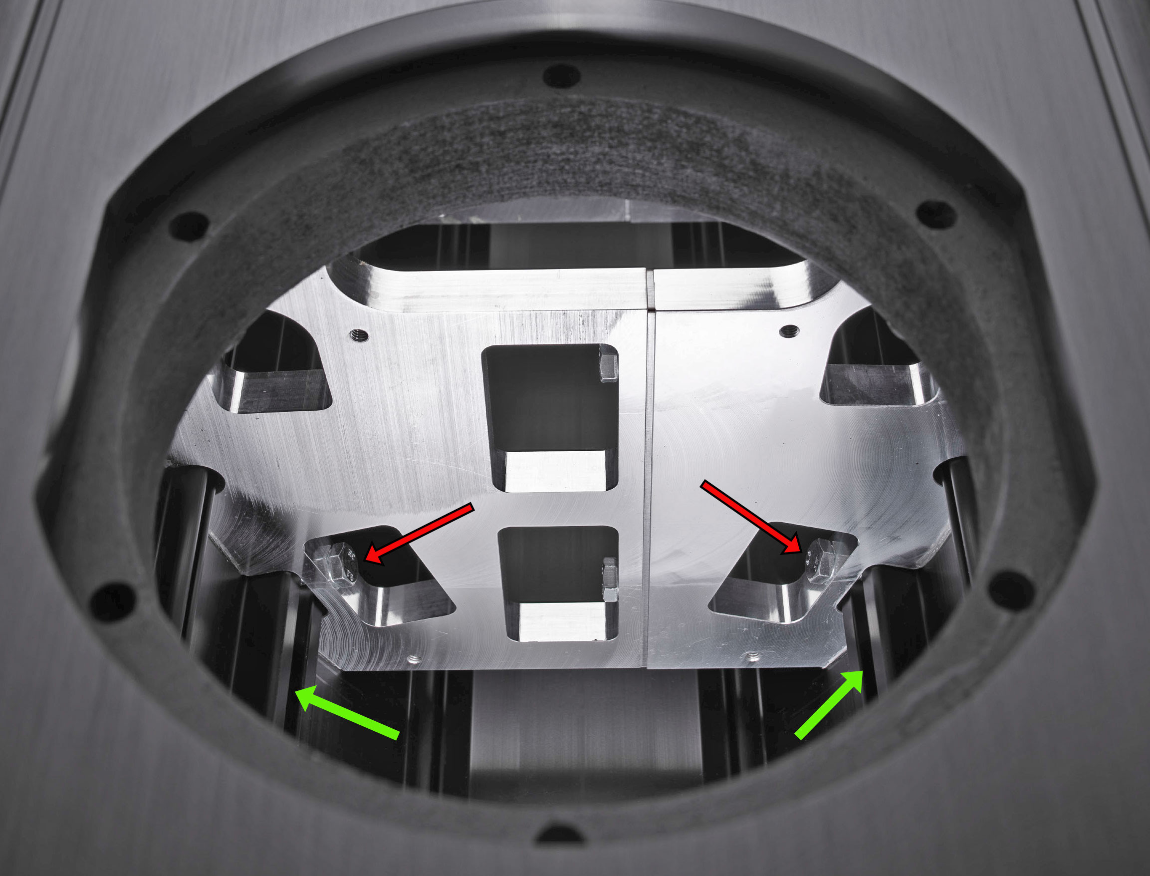

            Die PIEGA-Crew hat mir zwei Handy-Bildchen geschickt.
            Die roten Pfeile zeigen die "Nuten", in denen die neuen TIM auf Zug eingesetzt werden. Die TIM werden von oben/unten ins Gehäuse eingeschoben. In der Nut "verkeilen" sich dann die "Muttern" der Schrauben, die somit angezogen werden können.
            Der gelbe Pfeil zeigt ein TIM.
            Der grüne Pfeil zeigt auf die Schallwandhinterfütterung und das Gehäuse für den Coax. Es handelt sich um ein einziges MDF-Bauteil, welches komplett ins Gehäuse eingeschoben und verklebt wird.

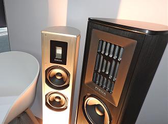

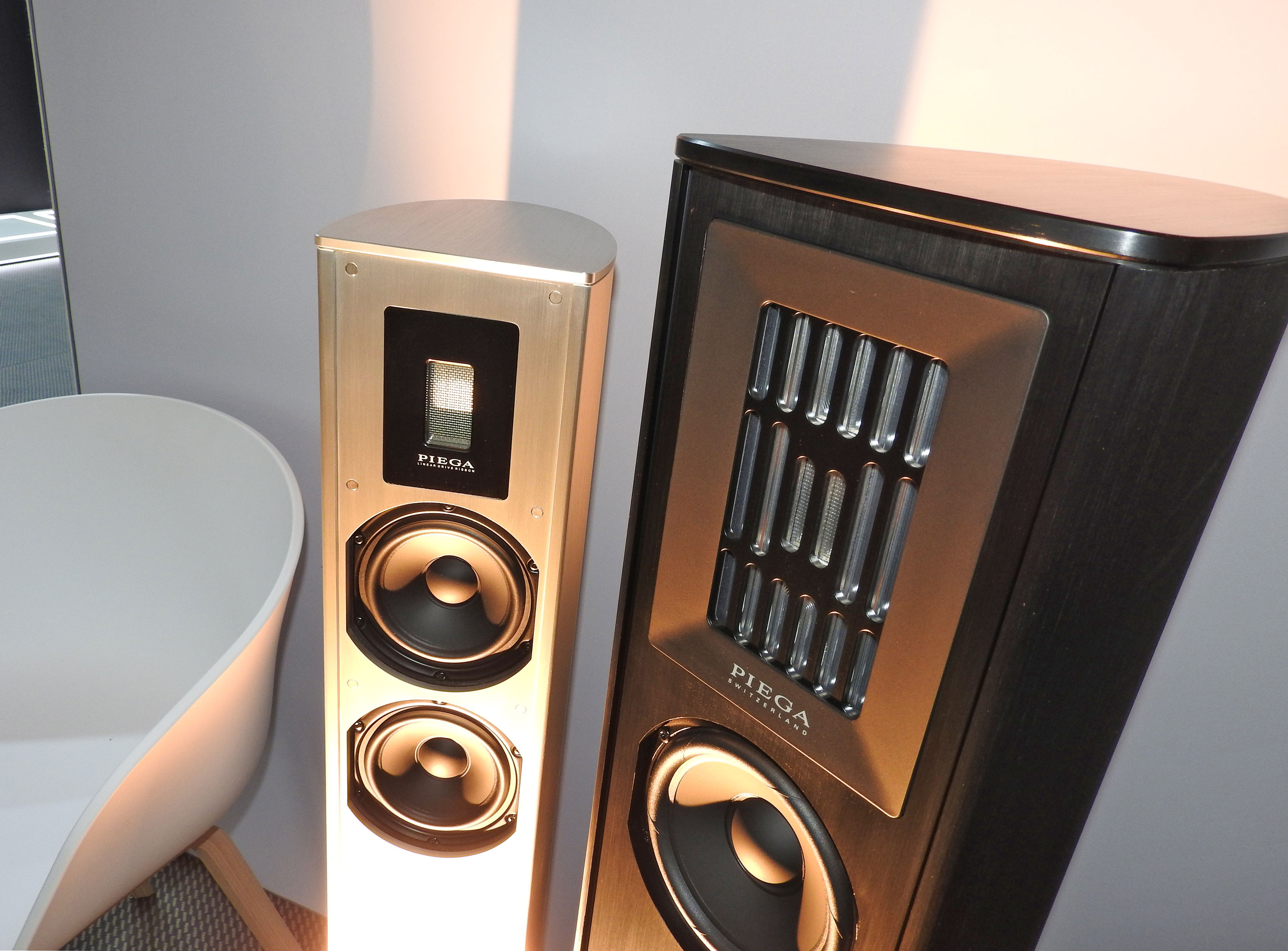

            Im direkten Vergleich wirkt die Premium 701 zur Coax 611 zierlich, auch wenn das Weitwinkel die Perspektive etwas verzerrt.
