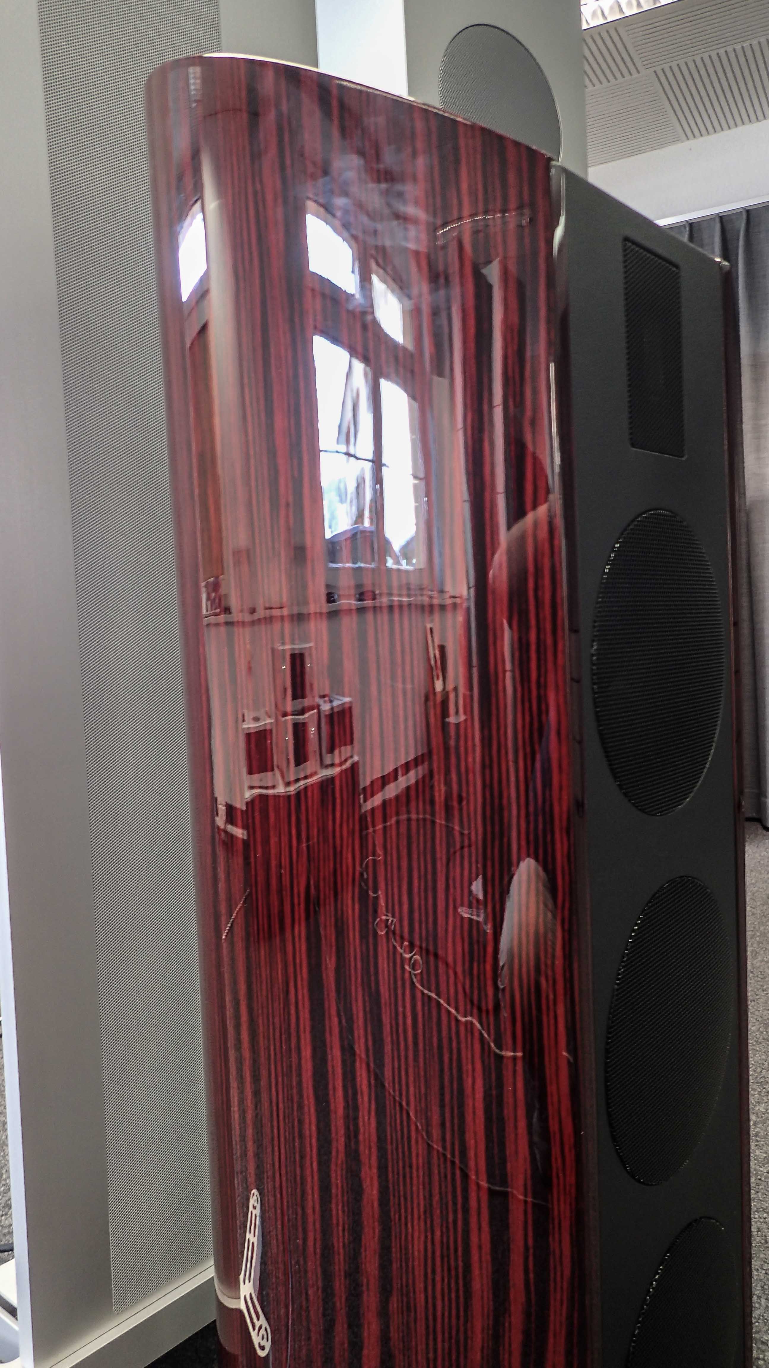

    Das Gehäuse wird in Fernost hergestellt. Zwar hätte es innerhalb Europas auch gute Tischlereien gegeben, aber bei der Lackierung zogen alle die Augenbrauen hoch, zumindest im angedachten Preisrahmen. Die Lackoberfläche der Classics ist gut, auch wenn das Niveau der absolut perfekten C40-Lackierung nicht erreicht wird.

    Die Lackoberfläche einschl. Fingerabdrücke der tragenden Persönlichkeiten

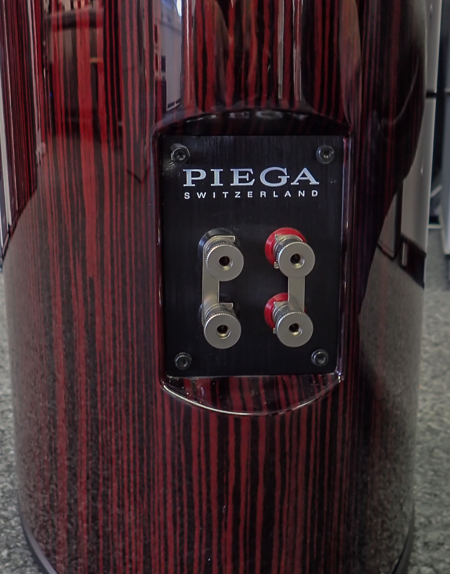

    Schön eingepasst ist das Anschlussterminal

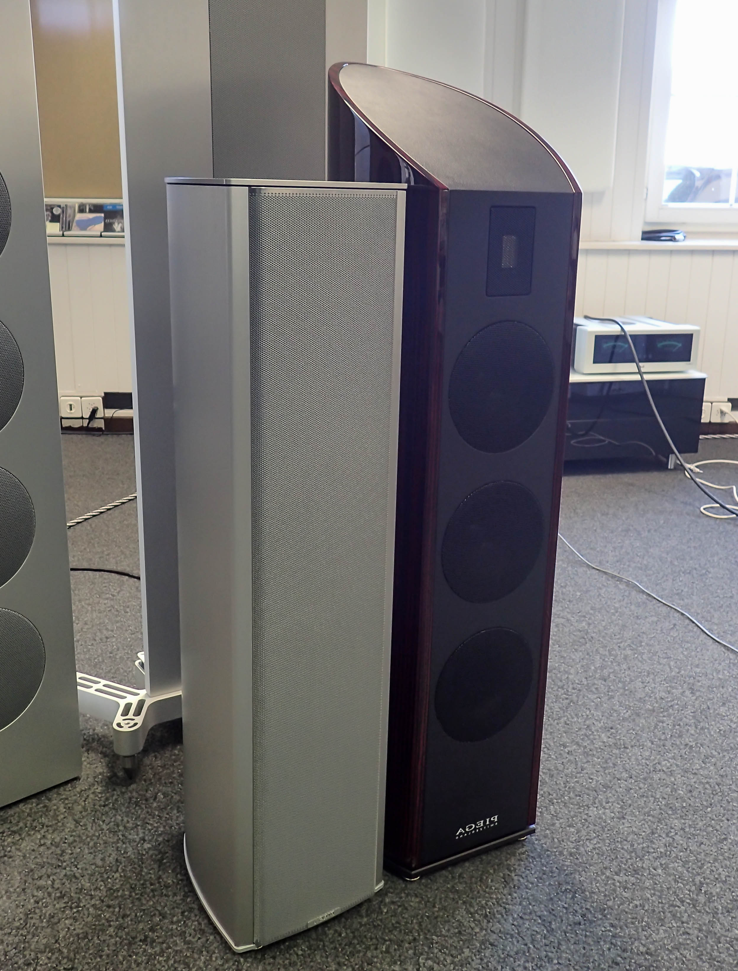

    Die Premium 50.2 und die Classic 40.2

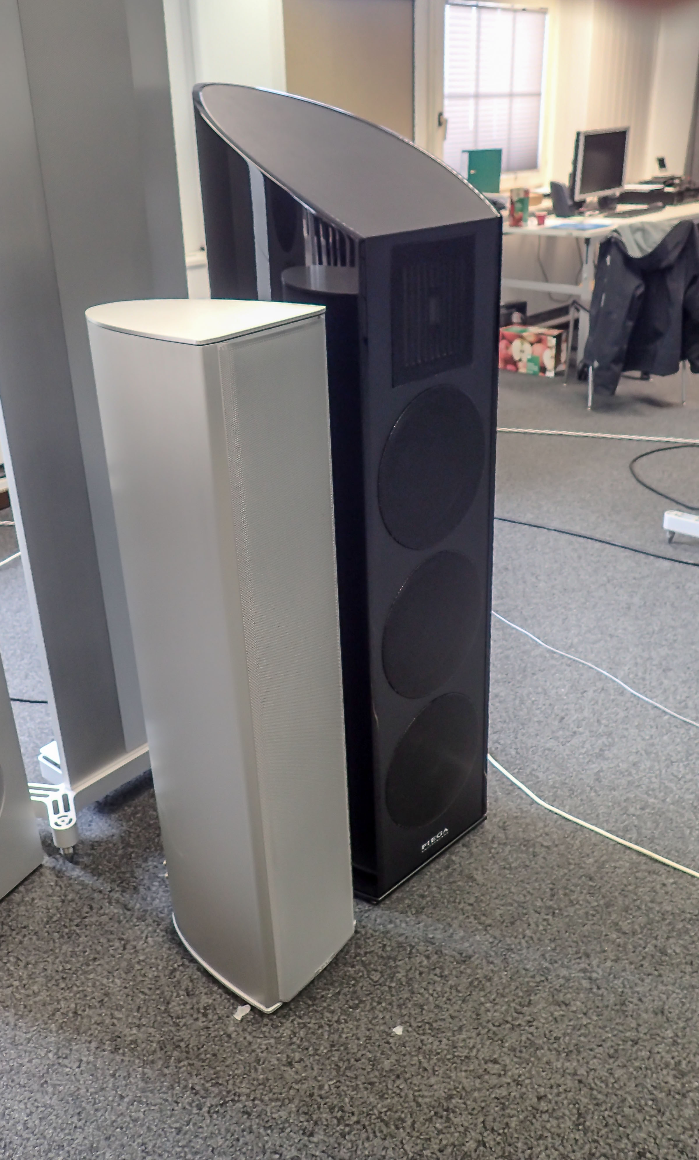

    Die Cox 90.2 und die Classic 80.2
