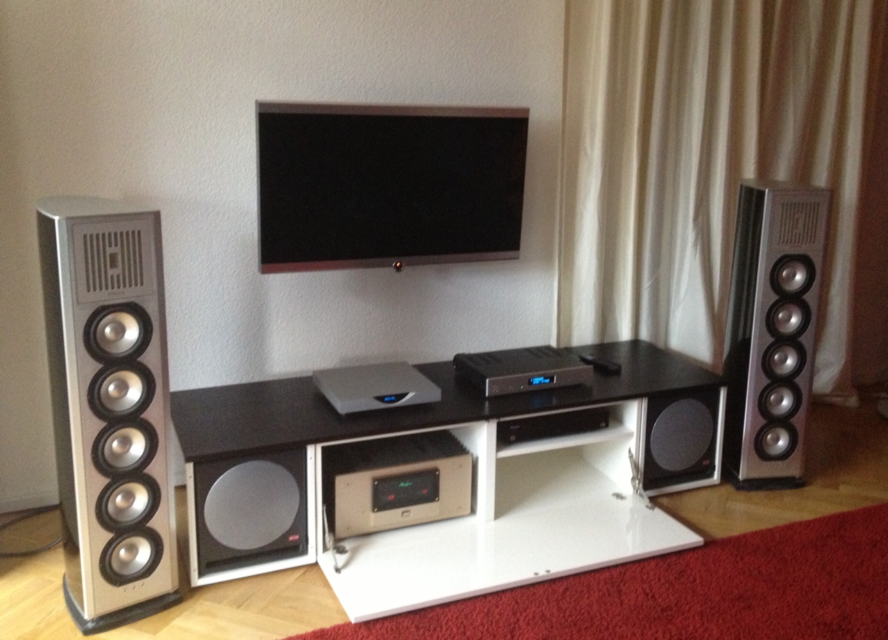

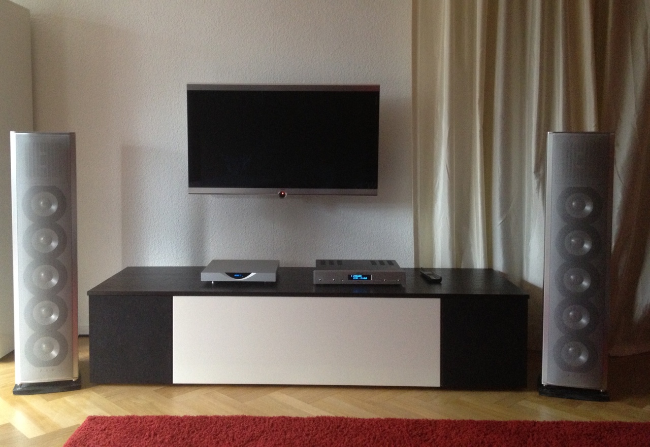

        Hallo Leute,
        hab jetzt mal mein Lowboard ausgebaut.
        Meine Schallpegelmessungen ergaben keinen Pegelunterschied zur freien
        Subwooferaufstellung.
        Subs und Amps werden über einen schaltbaren Stromanschluss gleichzeitig an-/ausgeschaltet.
        Da ist kein Bedienproblem.
        > Links für den WAF
        > Rechts für mich allein

          Schöner Anblick! Schön ordentlich und dezent. Wie sieht es mit der Abwärme der Endstufe aus. Hast du damit keine Probleme? Von wo hast du das Sideboard?
            Guten Morgen Lars,
            sehr, sehr chic!!!
            Die Abwärme der Endstufe sollte kein Problem sein, beim Hören einfach die Klappe offen lassen...
            Aber die Subwoofer direkt im Board, funktioniert das?
              Danke!
              Das Sideboard ist von LAME.
              Italienischer Hersteller. Gibts in versch. Modulen und Maßen.
              Ich hab es dann um die Subs modifiziert und ne neue Deckplatte
              drauf.
              Wenn ich höre oder TV schaue,
              Mach ich die Frontklappe zumindest immer ganz leicht auf.
              Beim Hören ganz.
              Hinten an der ClassA hab ich ein großes Loch rein für Anschlüsse und Luftzirkulation
              Die Subschränke sind hinten ganz offen!
              Das passt so.

                der Schalleindruck wird sich m.E. auch nicht ändern ob die Subs im Schrank stehen oder frei.
                Meine Frage zielt eher darauf ab ob der Stand für die Subs auch massiv genug ist (Vibrationen?) und sich die pure Gewalt der Subs nicht in den Schrank und somit in die anderen Geräte überträgt?
                  Versuch macht ja immer kluch,
                  aber dann sind wir auch wieder beim Thema mit den Spikes.
                  Von den Füßen der Subs überträgt sich nix auf den Boden.
                  Die sind gehäustechnisch sehr massiv konstruiert
                  Wenn, dann imo durch die Basswelle direkt in den Schrank.
                  Aber massive Veränderungen hätte ich gehört.
                  Zumal ich ja erst mit Prototypen getestet hatte.
                  Zuletzt geändert von Lars; 15.02.2013, 10:04.

                      Wie weit sich die feste Verbindung der Subbieschränke
                      zum Lowboard auswirkt.
                      Das konnte ich ja wirklich nicht mit einem Prototypen testen.
                      Wollte mir ja nicht das LB versauen!
                      Dafür werde ich die 40er bei gehörigem Pegel mit
                      und ohne Subbies laufen lassen und die Vibrationen
                      innerhalb des Lowboards antesten.
                      Wie weit sich diese Vibrationen, wenn kräftiger mit Subbies
                      auf Streamer, Pre und Co.
                      auswirken können, könnten vlt die Physiker beantworten.
                      Schließlich läuft auf dem Lowboard kein Plattendreher
                      sondern nur der Pre, der Klimax und die 50Kg Accu...
                      Also warte mal noch ab, Harald!
                      Ähh, ich dachte du wolltest keine Kartons mehr...
                        Du kannst doch die Schränke der Subs von dem Lowboard abkoppeln, um die Übertragung von Körperschall zu minimieren.
                        Auf deinem "alles offen" Foto sieht es ja auch so aus, als ob die Schränke seitlich Luft zum Lowboard haben.
                        Bleibt die Deckplatte - du könntest das Lowboard einige Millimeter anheben und dann die Deckplatte über den Sub-Schränken schweben lassen oder dort mit einer weichen, dämpfenden Unterlage (z.B. Fensterdichtband oder so...) abfangen.

                          Die Subbieschränke sind allseits mit Dichtband
                          auf Abstand gesetzt.

                            Die K&H-Sub sind schon richtig gut, auch was das Gehäuse angeht. Bei richtig "Druck im Kessel" zittern sie nur ganz leicht. Und dann ist soviel Energie in der Luft... aber da drehen wir uns wirklich wieder im Kreis, was die Vibs angeht.
                            Ansonsten würde ich's genau so aufbauen wie Blueolymp vorschlug.
                            Sub können ruhig in den Schrank, zumal sie in der Situation praktisch nur "in der Mitte" eine leichte "Richtwirkung" durch das Lowboard erfahren. Im Studio werden die teilweise in die Wand eingebaut.
                            Der Accuphase A50V und ihren anderen ClassA-Geschwistern ist das egal, ob der Schrank nur einen Spalt offen ist oder ganz. ClassA verbraucht immer gleich viel "Saft", nämlich immer "volle Pulle", egal ob Vollast oder Leerlauf. Die Unterschiede sind marginal.
                            Ich würd' den Schrank mit einem 12 cm-PC-Lüfter und einem kleinen umschaltbaren Steckernetzteil aktiv belüften.
                              Ganz öffnen tue ich den Schrank damit
                              ich die schöne Wattanzeige und die schöne
                              Endstufe im Blick hab!
                              Hinten ist fast ganz auf und vorne auch.
                              Da staut sich echt gar nichts an Wärme.
                              Der Tipp mit der kompletten Berührungslosigkeit der
                              Deckplatte ist ne gute Idee von B&O
                              Das könnte ich ggfls noch abändern. Aber die Verbindung zur
                              Mitte sollte schon bleiben.
