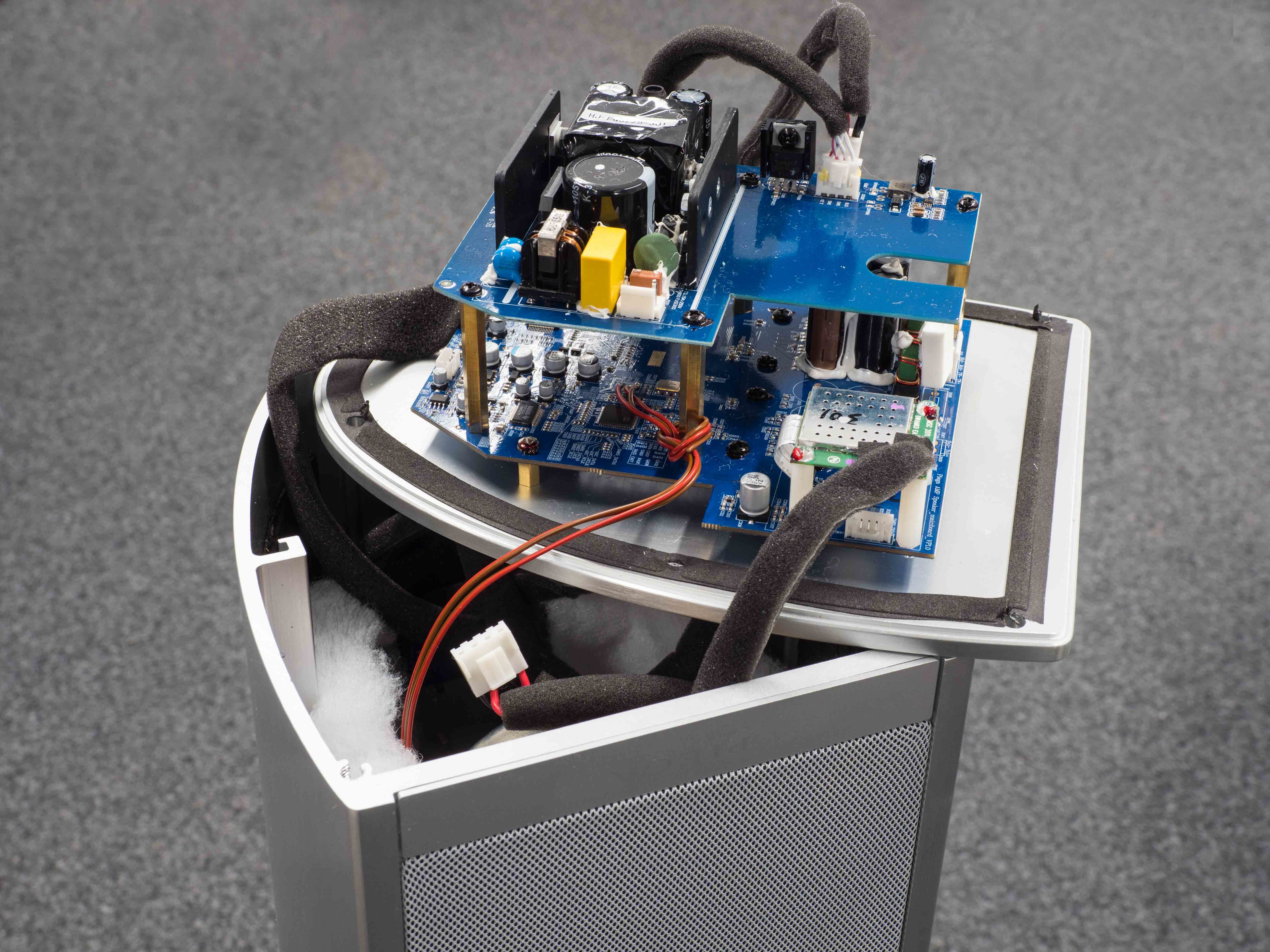

    Diese neu entwickelte Elektronik-Einheit enthält somit auf allerkleinstem Raum Stromversorgung, DSP, WiFi und die Endstufen. Die ganze Elektronik ist so kompakt, dass sie als Block innen auf der Bodenplatte des LS-Gehäuses befestigt ist. Die komplette Einheit aus Elektronik-Block und Bodenplatte wird dann mit dem übrigen Gehäuse verschraubt. Dadurch bleiben die Aufbauzeiten kurz und im Servicefall kann die Einheit blitzschnell gewechselt werden.

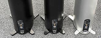

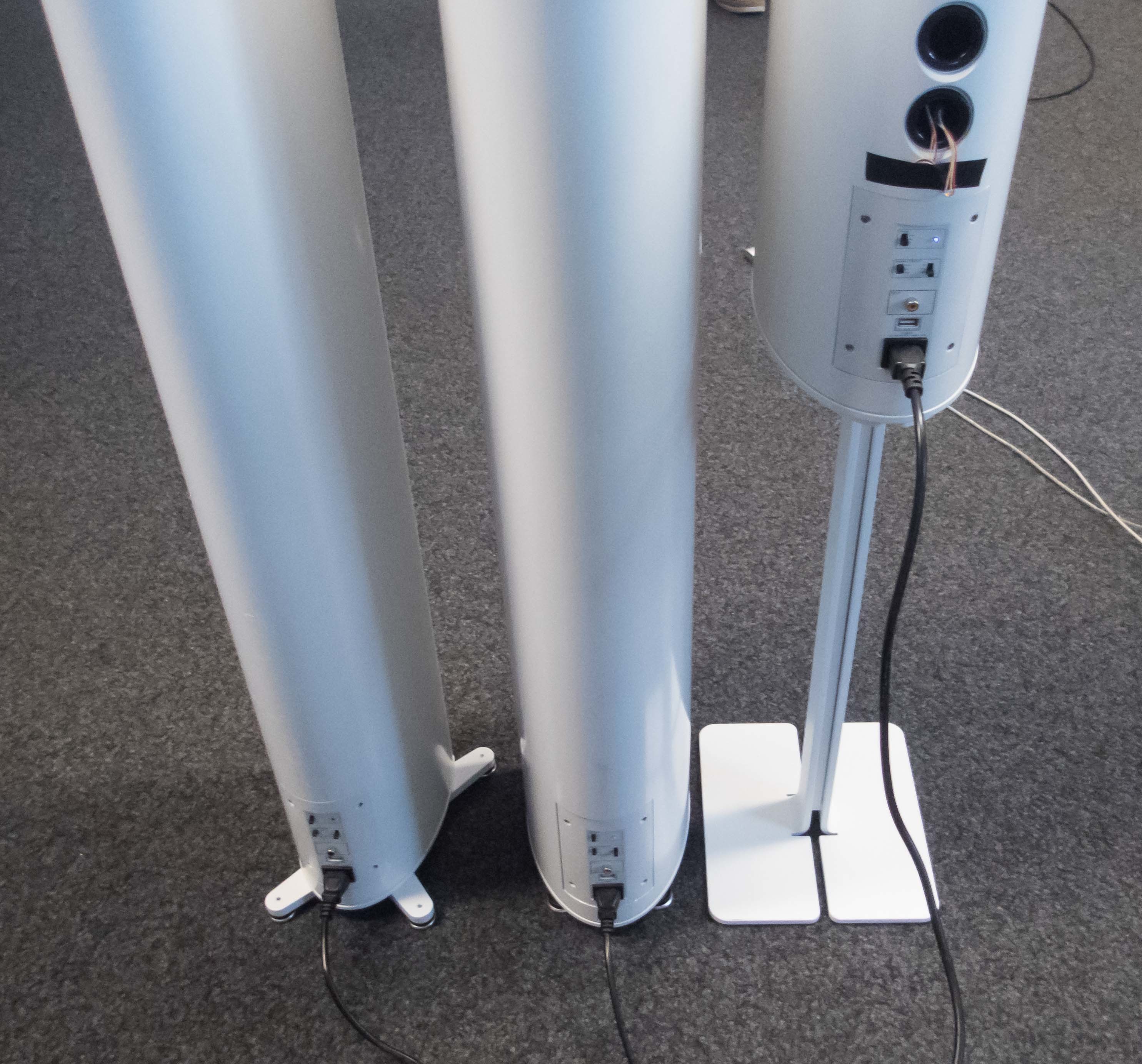

    Die Bilder entstanden im August 2018. Sowohl die Elektronik, das Anschlussfeld und andere Details wurden für die Serie noch geändert. Der grundsätzliche Elektronikaufbau und der Einbauort sind aber absolut vergleichbar.
    Die Elektronik auf der Bodenplatte (LS steht auf dem Kopf)

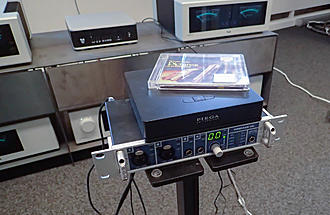

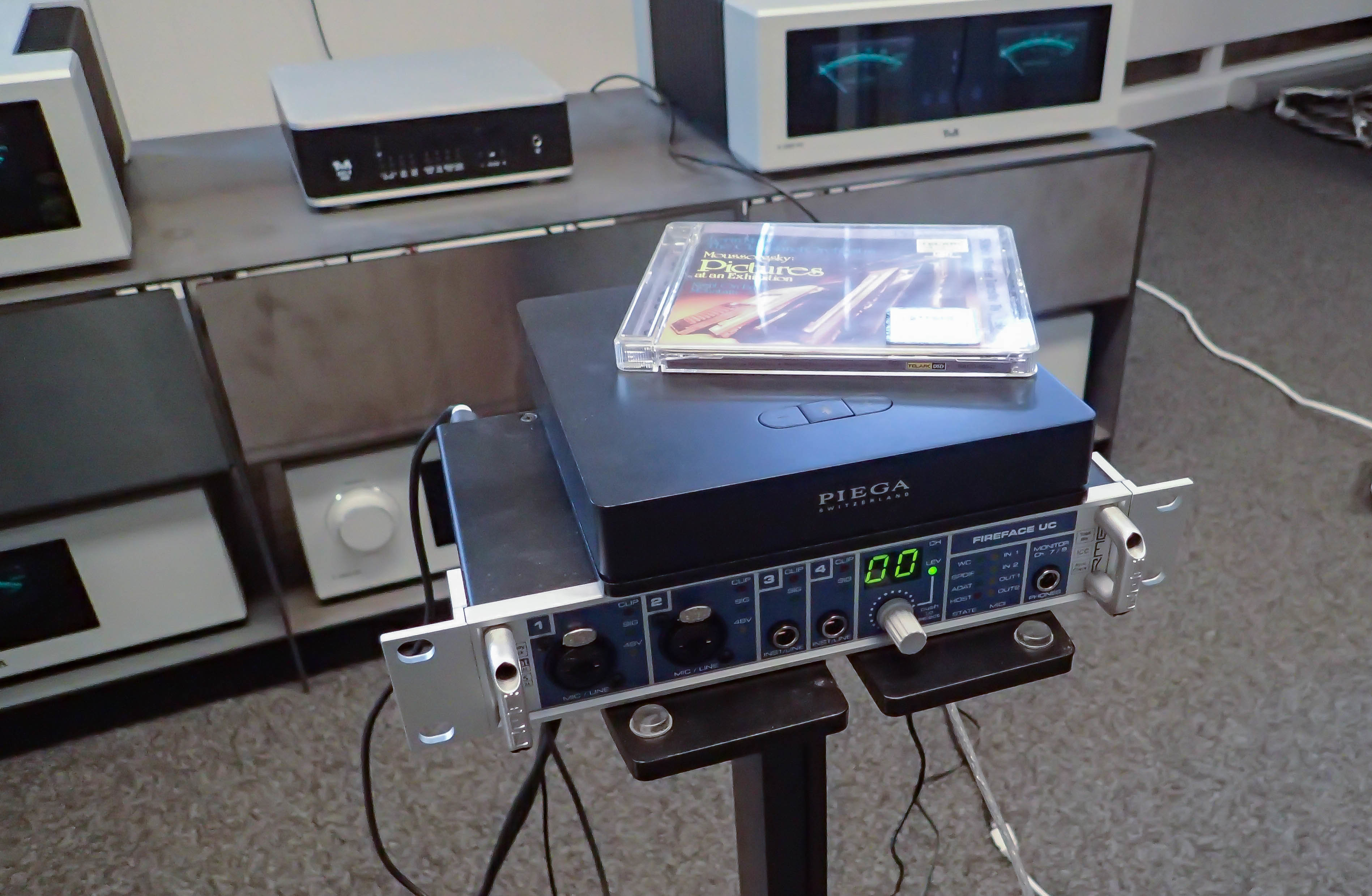

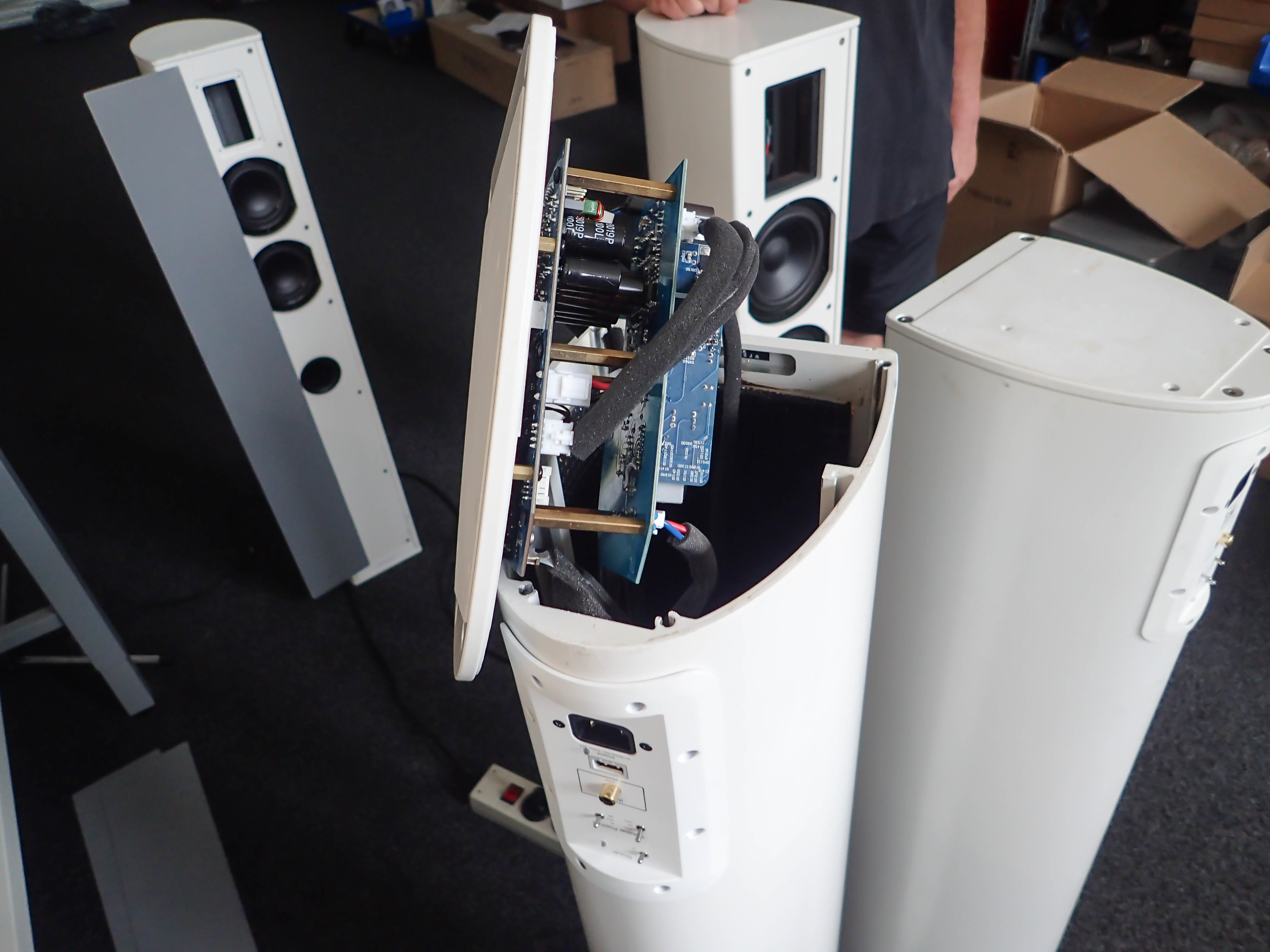

    Der Connect im Größenvergleich mit einer CD und dem RME-Interface

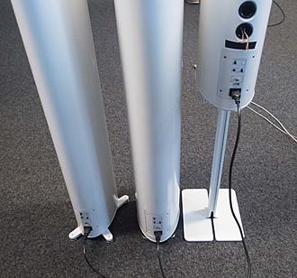

    Noch im ersten Versuchsstadium: die vollaktive Premium-Familie

    Das "Hirn" ist ein kleines Zauberkästchen und hört auf den Namen "Connect". Der Zauberkasten fungiert als Schnittstelle zwischen Zuspieler und Lautsprecher. Die Signalübertragung an den LS erfolgt über eine Funkstrecke. Es befindet sich eine Antenne hinter einer Plastikabdeckung auf der Schallwand, eine zweite Antenne wird hinten montiert. Die Elektronik entscheidet, welche Antenne den besten Empfang bietet.
    Die Signalübertragung ist aber erst einmal ein Nebenkriegsschauplatz und deswegen schauen wir uns lieber "Connect" an, der den LS "anfunkt". Dieser war im Spätsommer 2018 noch in der Entwicklungsphase, aber das grundsätzliche Gerüst stand und funktionierte schon sehr gut.
    Der kleine Kasten wird auf vier verschiedene Arten mit einem "Zuspieler" verbunden. Das kann über

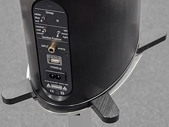

    Mit zwei Kippschaltern kann die Konfiguration für die Gruppe und den Funk-Frequenzbereich eingestellt werden.
    Bei der Funkübertragung muss dann am Lautsprecher eingestellt werden, welcher Audio-Kanal zugewiesen ist (links, rechts, mono) und die Gruppenzugehörigkeit muss gewählt werden. Zwei kleine Kippschalter, insgesamt keine 5 Sekunden – das war‘s.
    Selbst wenn LS und Zauberkasten stromlos gemacht wurden, vergingen nach der erneuten Stromzufuhr für die Initialisierung der Funkverbindung keine 10 Sekunden. "Narrensicher" trifft’s perfekt.
    Außerdem gibt’s am LS noch einen kleinen Schalter, der den Bass für die freie, für die Eck- und für die wandnahe Aufstellung anpasst.

    Der in den Bildern sichtbare USB-Anschluss dient nur zum Service. Es ist nicht möglich, an diesem Port ein Audio-Gerät anzuschließen.

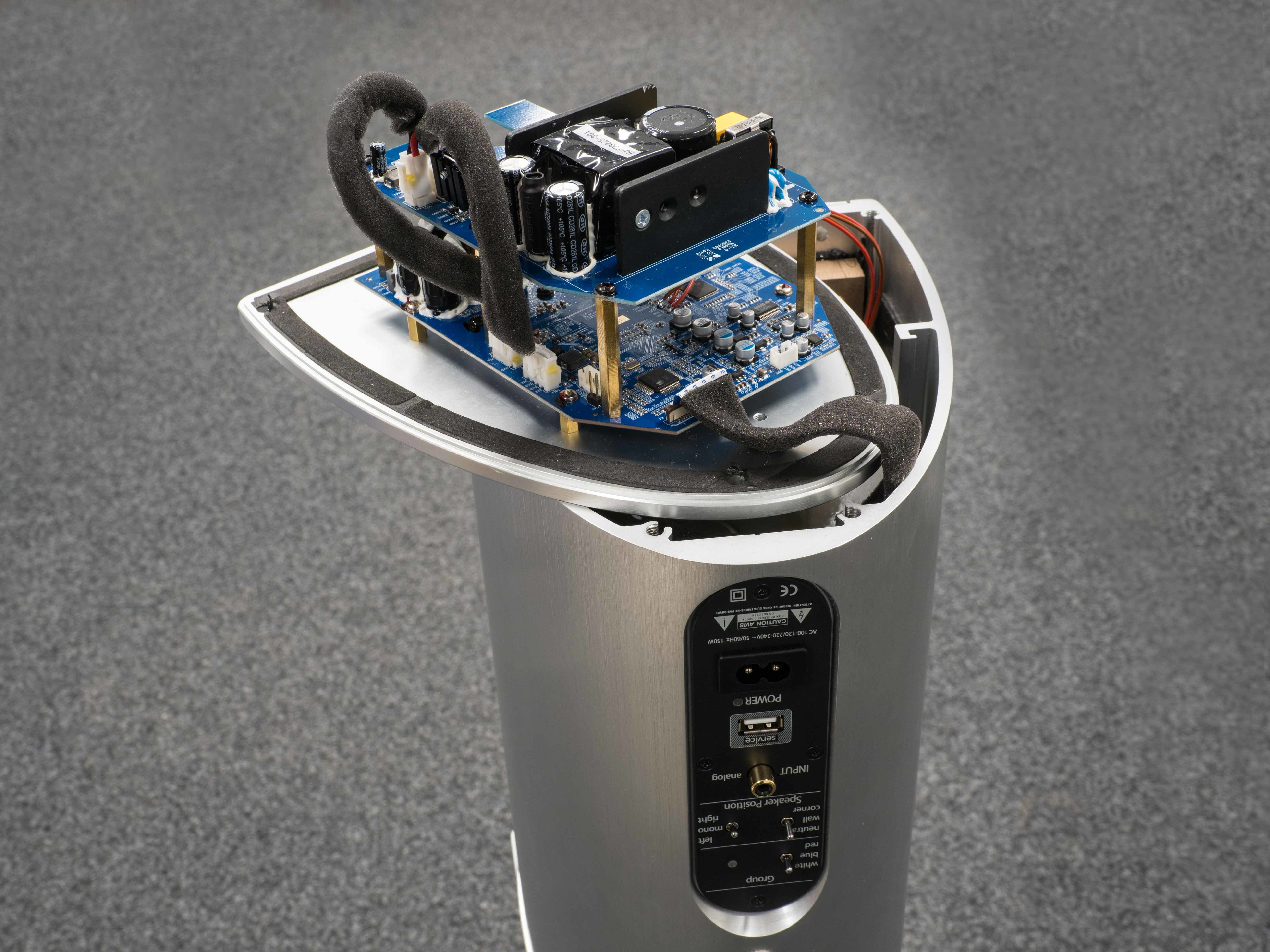

    Nennt es mentale Stagnation, betriebsblind ... Jedenfalls hatte ich ursprünglich diesen Beitrag falsch platziert und jetzt einfach verschoben. Sorry.
    Kurt hat mir ein paar hochaktuelle Bildchen geschickt.
    Wer genau hinsieht, erkennt auf meinen Bildchen vom August 2018 (siehe oben) die unterschiedlichen Varianten der Anschlussplatte. Diese ist für die Serie schön geworden, aber vor allem durch die Art der Ausfräsung und Montage immer formschlüssig. Insgesamt ist die Anschlussplatte zwar "nur" ein Detail, aber gerade an diesem Bauteil wird klar, wie aufwändig solch scheinbar "nebensächliche" Dinge sein können.

    Hier die Elektronik im Serienzustand, zur besseren Erkennbarkeit stehen die LS auf dem Kopf.

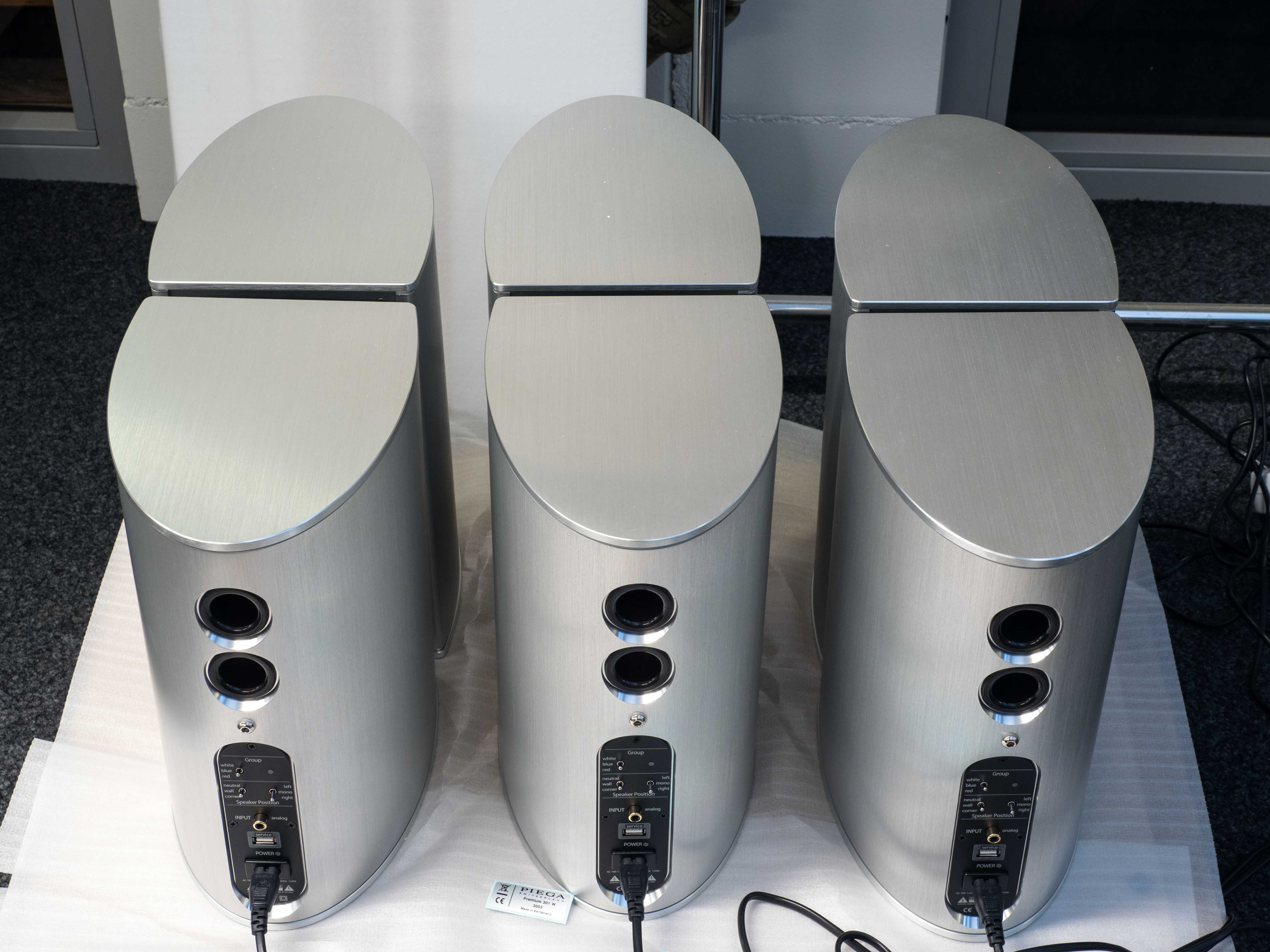

    Serie sind die Bodenplatten mit ihren "Auslegern".
Ansichten: 1247
Größe: 892,4 KB
                            Vielen Dank für alle Fotos!

                            Könnte eine kleinere Version der Elektronik (kleinerer Verstärker) in einem AP1.2 möglich sein?
                              Hallo road rebel,
                              ich kann an der Stelle nur wiederholen, dass es noch nicht entschieden ist, ob und wann weitere Modellreihen vollaktiv angeboten werden.
                              In einer AP 1.2 ist es sehr, sehr, sehr eng. Und noch kompakter kann die Elektronik kaum noch aufgebaut werden. Zumindest nicht, wenn auch eine gewisse Qualität und Ausstattung gefordert ist. Jedenfalls wäre die Entwicklung einer vollaktiven AP1.2 oder TMicro 40 AMT eine große Herausforderung.
                              Aber beachte meinen ersten Satz.
