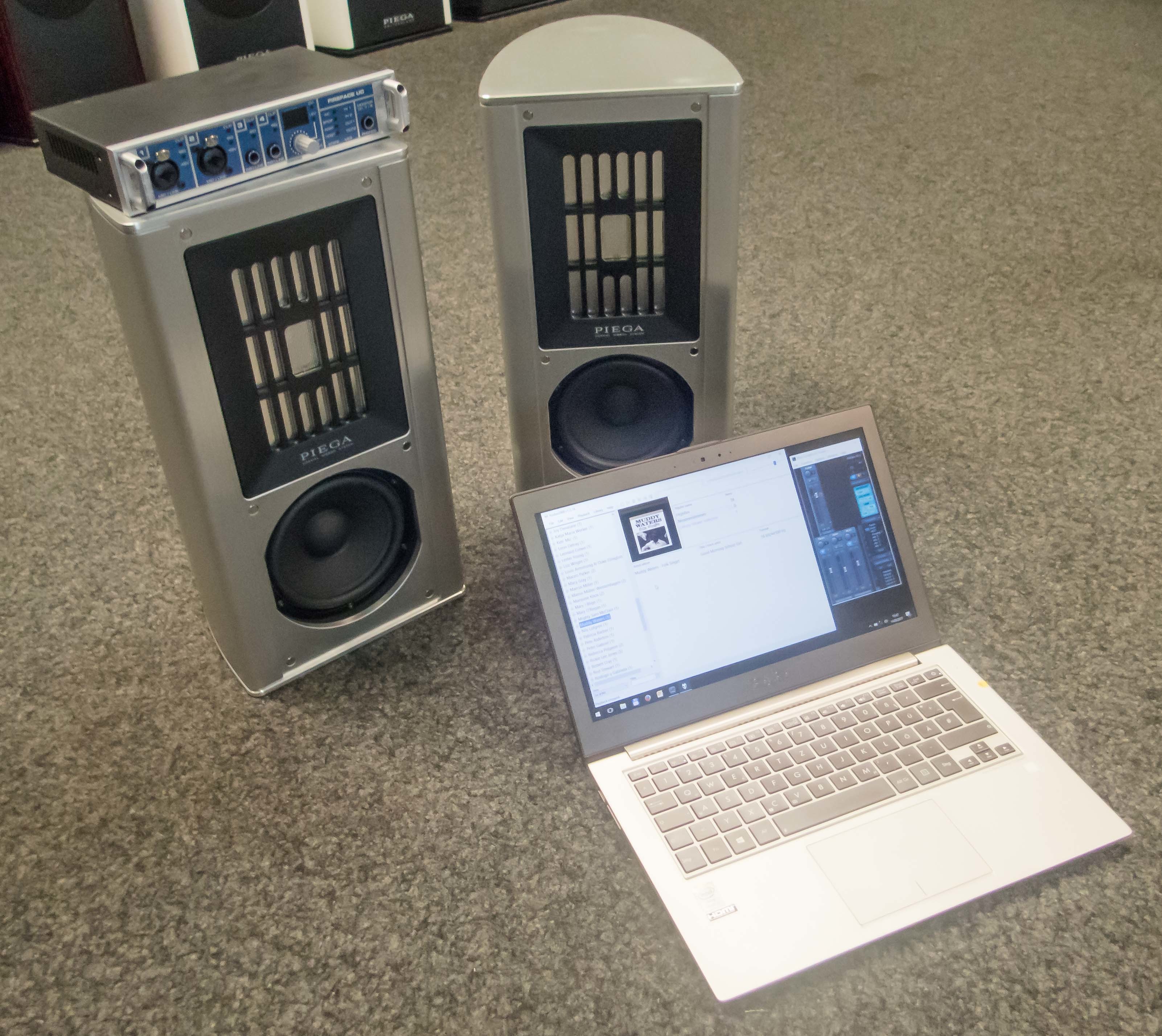

    Hörcheck des vollaktiven Prototypen auf Basis der Coax 311
    Ein Vergleich, der im Handel wahrscheinlich eher selten zu hören sein wird:
    Das RME-Interface konnte seine Möglichkeiten hier perfekt unter Beweis stellen (Näheres siehe hier). Die 3VA hing direkt am Interface. Ebenfalls direkt vom Interface wurden die gebrückten T&A HV-Endstufen PLUS der passenden Zusatznetzteile angetrieben. Leistung war in so großen Reserven vorhanden, dass es wohl ausgereicht hätte, die 311 einfach zusammenzuschmelzen. Es wurden also keinerlei Kompromisse eingegangen, auch wenn diese Verstärker/LS-Kombination wahrscheinlich niemals in der Praxis vorkommen dürfte.
    Kurt und Daniel gaben sich im Pegelabgleich der Systemwelten sehr viel Mühe, so dass einem perfekten Vergleich nichts im Wege stand. Wir hörten ausschließlich mit "vernünftigem" Pegel. Eine Auslotung des Grenzbereiches ist bei diesem kleinen Basschassis wohl sinnlos.
    Die tonale Balance im mittleren Bereich war noch ganz leicht unterschiedlich. Die passive 311 war dort etwas präsenter. Tonal ist die 311 ein Traum. Aber das ist nur eine marginale Abstimmarbeit bei der 3VA. Blenden wir diese leichte Differenz aus, gab es faustdicke Überraschungen. In den oberen Lagen waren keine Unterschiede verifizierbar. Zart angeschlagene Becken oder kleine Glöckchen waren über beide Systeme nicht zu unterscheiden. Auch die hohen Bereiche der Stimmen waren nahezu identisch.
    Weder der DSP-korrigierte Coax noch der passive Bruder konnten von uns klar unterschieden werden (abgesehen von der leicht tonalen Verschiebung). Die Pauschalisierung "vollaktiv = besser" fand im Arbeitsbereich des Coax mit der augenblicklichen Technik keine Bestätigung.

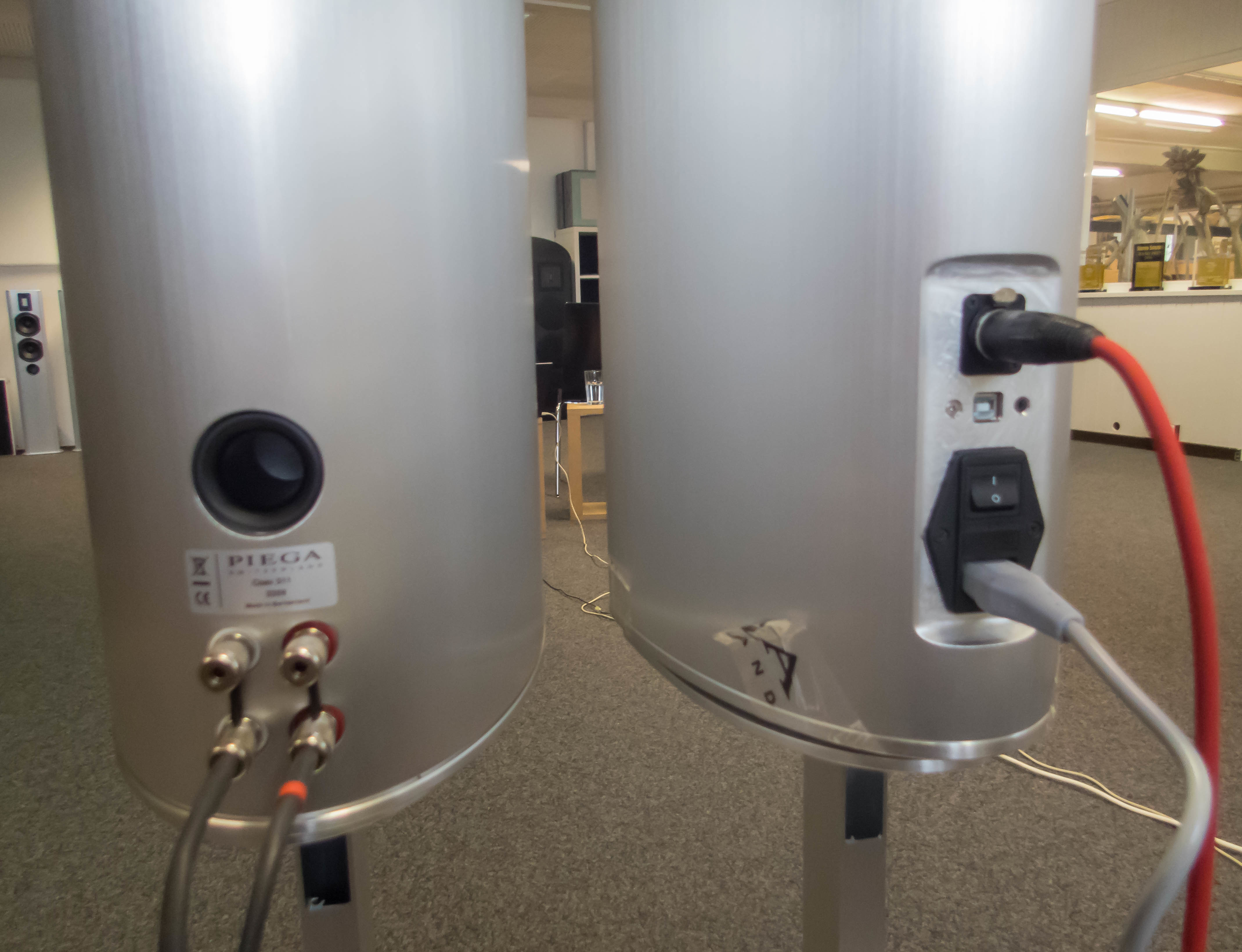

    Das eher minimalistische Anschlussfeld der Vollaktiven und das "fehlende BR-Rohr"
    Klicke auf die Grafik für eine vergrößerte Ansicht  Name: VA_ruckseite.jpg Ansichten: 1 Größe: 801,1 KB ID: 38363

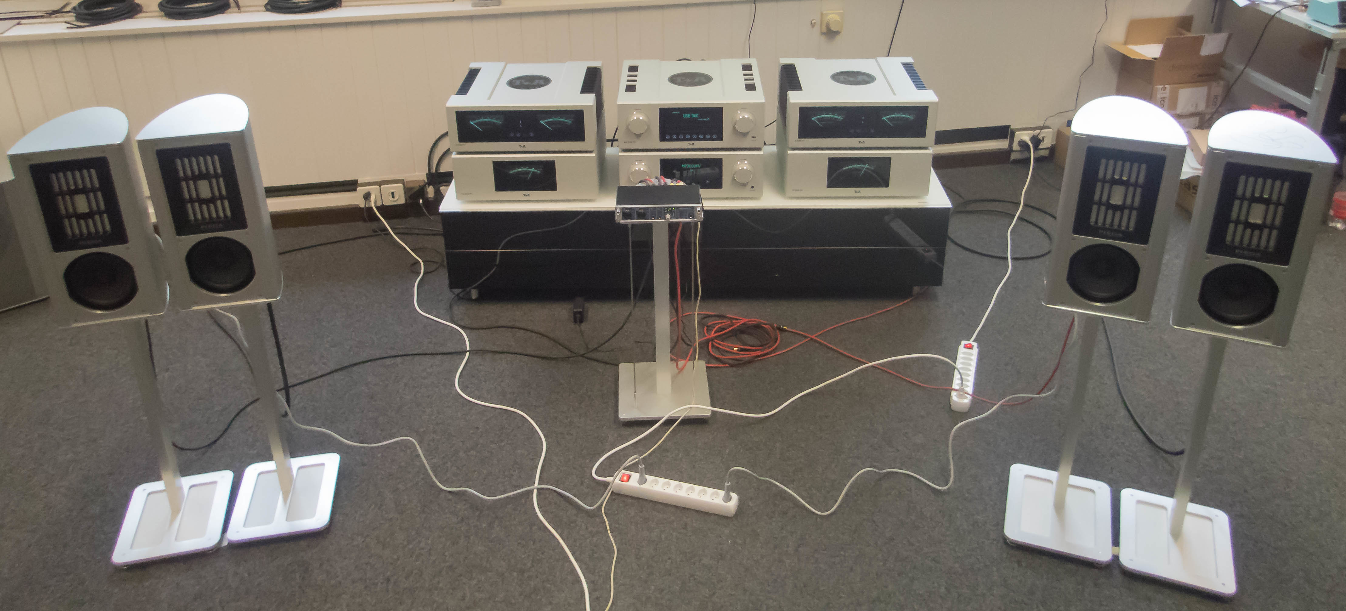

    Der gesamte Aufbau. Für die passive 311 wurden zwei gebrückte T&A HV-Endstufen PLUS Zusatznetzteile eingesetzt. Die völlig naht- und knacklose Umschaltung lief über das RME-Interface (Näheres siehe hier)
    Klicke auf die Grafik für eine vergrößerte Ansicht  Name: VA_ubersicht.jpg Ansichten: 1 Größe: 743,4 KB ID: 38364
    Top-HighEnd im Miniformat - klein, schnuckelig, minimalistisch. Und doch fähig, wesentlich größeren Setups den A... hochzubinden.

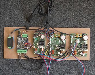

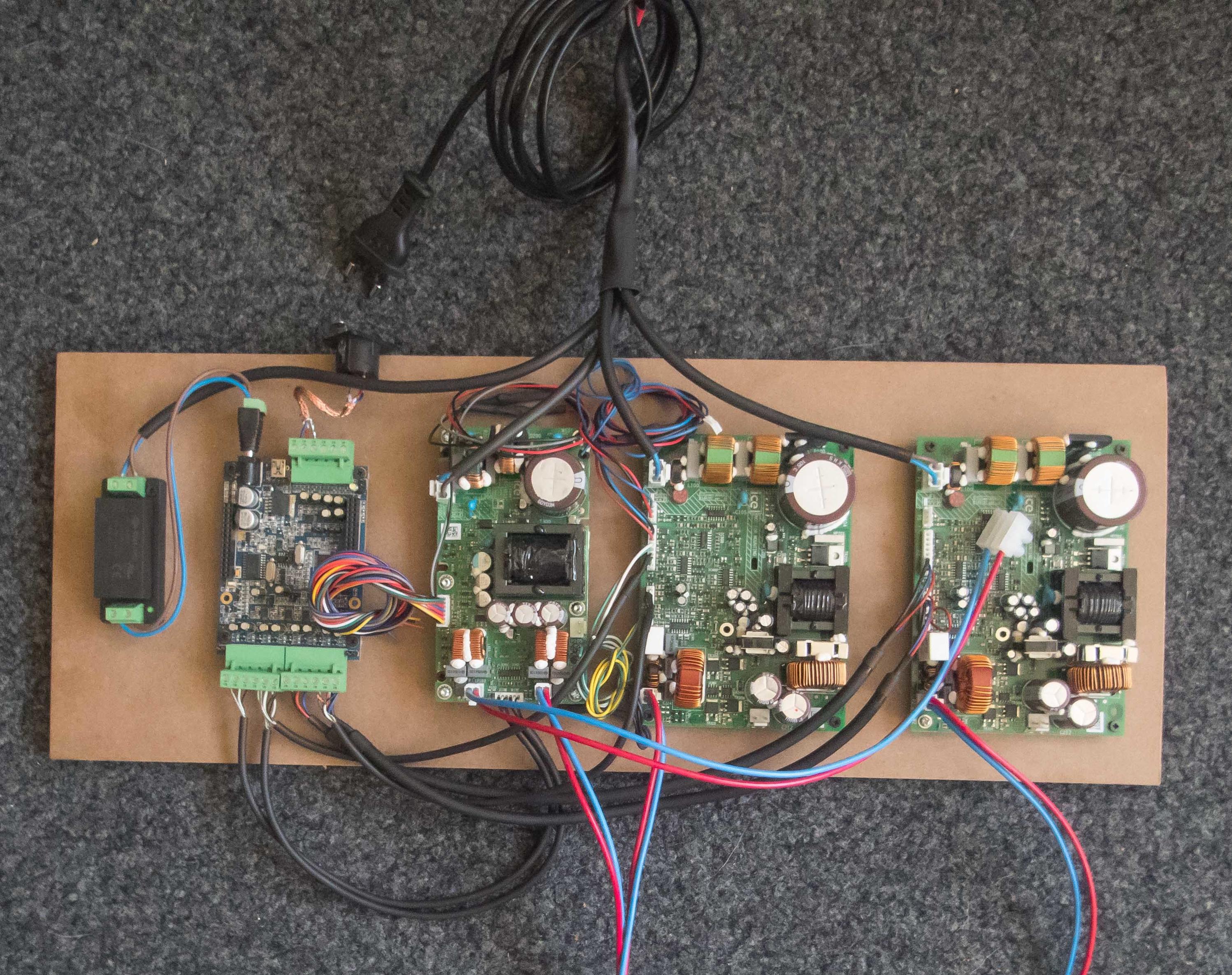

                        Im Bildchen seht ihr ein Experimentierboard, bestehend aus DSP und drei Endstufenmodulen. Zwar lassen sich damit die Baugruppen nahezu beliebig auswechseln, aber man erkennt schon, dass so ein Aufbau für eine prozesssichere Serienproduktion völlig ungeeignet und inakzeptabel ist. Gleichzeitig sieht man bereits eines der Probleme: die Stromversorgung. DSP hat eine eigene externe Versorgung, jeder Amp hat seine Stromversorgung - daraus ergeben sich wieder Probleme im Zusammenspiel mit der Standby-Schaltung und platzsparend ist das auch nicht. Dieser Aufbau ist also wirklich nur und ausschließlich für „Laborversuche“.
                        Klicke auf die Grafik für eine vergrößerte Ansicht  Name: piega2018_9.jpg Ansichten: 1 Größe: 1,13 MB ID: 39187
                        Während der ganzen Experimente trat ein anfangs unterschätztes Problem auf: Rauschen. Dieses Rauschen hat seine Ursachen in der Elektronik. Ganz kurz: Jedes einzelne Elektronikbauteil hat ein „Eigenrauschen“, also jeder Widerstand, Kondensator oder Transistor…. und dummerweise bestehen Verstärker und DSP genau aus diesen Bauteilen. Siehe auch die Erklärung bei einem der renommiertesten Messgerätehersteller.
                        Das Rauschen verstärkt sich je höher die Leistung des Verstärkers und je höher der Wirkungsgrad des LS-Chassis ist. „Leider“ hat das Koax-Chassis einen enorm hohen Kennschalldruck (>100 dB) und die meisten D-Amps können ziemlich kräftig anschieben. Generell ist dieses Rauschen nicht klangbremsend, aber sehr häufig - je nach Pegel – sehr störend.

                        Es kamen einige wichtige Erkenntnisse zum Thema Vollaktivierung heraus, die aber nur für PIEGA gelten und auf keinen Fall verallgemeinert werden dürfen:
                        • Je besser die eingesetzte LS-Basis ist (Chassis, Gehäuse usw.) desto überflüssiger wird die DSP-Korrektur über den gesamten Frequenzbereich.
                        • DSP-Korrektur lohnt sich besonders in der Basskonstruktion und dort vorzugsweise bei „kleinen“ Systemen. Hier können in Grenzen mit Hilfe des DSP die Einschränkungen verschoben werden, die sich durch kleine Chassis und kleine Gehäuse ergeben.
                        • Eine „einfach“ aufgebaute aktive Box muss nicht schlechter sein als ein mit Sensor- und Regelelektronik vollgestopftes System.
                        • Die Auswirkungen der Verstärkerelektronik sollten nicht überbewertet werden, selbst wenn es zarte Unterschiede geben sollte. Viel wichtiger ist eine hohe Kompatibilität gepaart mit Funktionalität und Zuverlässigkeit der einzelnen Baugruppen.
                        Neben den ganzen elektrischen Versuchen und Entwicklungen stellt die mechanische Umsetzung ein großes Problem dar. Angefangen vom Platzbedarf der Elektronik, über den Einbauort, das Anschlussterminal auf der „gebogenen“ Rückwand bis hin zur Abänderung der TIM (die „Spannschrauben“) müssen noch viele Details geklärt werden.
                        Ebenfalls noch völlig offen ist, ob es in der Coax-Baureihe eine Implementierung in die „neue Medienlandschaft“ geben wird, also z. B. auch WiFi-Übertragung oder ob die aktive Coax-Baureihe „highendig-sparsam“ im Anschluss wird.
                        Wegen der noch laufenden Versuche und auch wegen der Überlegungen zur Anbindung an „neue Medienlandschaften“ kann im Augenblick nicht abgeschätzt werden, wann es eine „vollaktive Coax“ geben könnte. Aber „sehr kurzfristig“ ist nicht damit zu rechnen.
                        Immer unter der Voraussetzung, dass es irgendwann vollaktive Modelle/Modellreihen gibt (die Frage tauchte bereits im Forum auf):
                        Ein nachträglicher Umbau von passiv auf vollaktiv ist nicht möglich. Allein schon die rein mechanischen Veränderungen am Gehäuse sind so groß, dass eine nachträgliche Vollaktivierung nicht machbar ist.
                        Eine andere Frage, die sich förmlich aufdrängt: Wie geht’s mit den aktivierten Modellen weiter (integrierte Monoendstufe, passive LS-Technik)? Sollten die Vollaktiven kommen, werden die aktivierten Modelle wahrscheinlich langsam einschlafen. Da die Verkaufszahlen sowieso nur in homöopathischen Dosen vorliegen, ergibt es keinen Sinn, neben den Vollaktiven auch noch diese Bauform anzubieten. Die Ersatzteilversorgung ist noch eine Weile gesichert.
