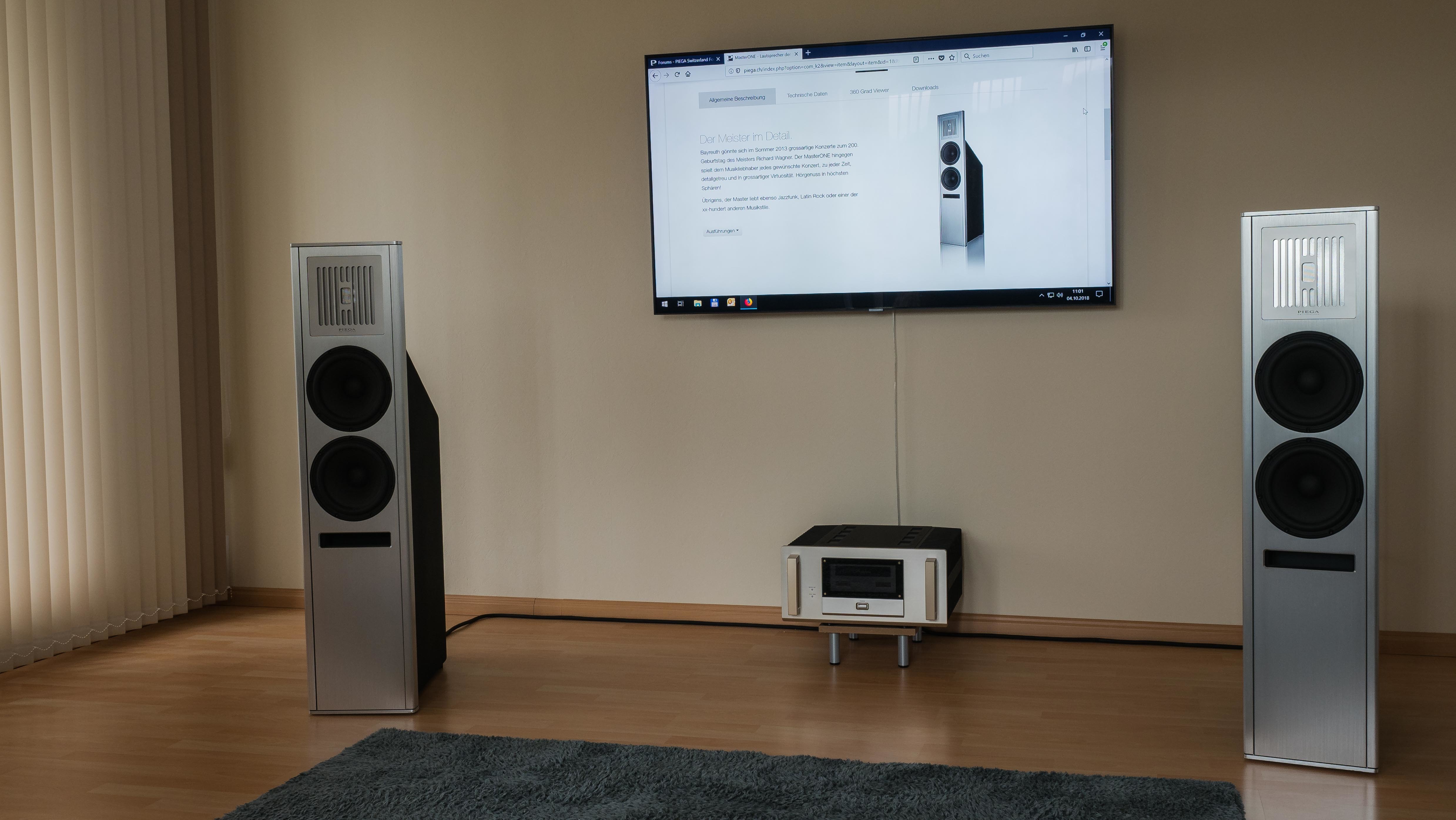

                  Eine Luxus Soundbar von Piega, für adäquaten Ton zur Riesen OLED Glotze im Wohnzimmer!
                  Da reicht auch ein paar M1 völlig aus
                  NEIN - EIN CENTER IST NICHT ERFORDERLICH
                  Der Beweis:
Ansichten: 578
Größe: 918,7 KB
                    #24
                    Fein, fein!
                    Und funktioniert auch perfekt, wenn man in der Mitte sitzt.
                    Aber natürlich doch durchaus raumgreifend...
                    Mit Premium 50.2 hatte ich das ja auch eine Zeitlang im Kleinen umgesetzt, allerdings bevorzuge ich inzwischen eine optisch zurückhaltendere Lösung - und bzgl. Bedienung so einfach wie möglich!
                    Zuletzt geändert von Nürnberger; 24.10.2018, 09:25.

                      ... allerdings bevorzuge ich inzwischen eine optisch zurückhaltendere Lösung - und bzgl. Bedienung so einfach wie möglich!
                      Hi Harald,
                      kannst du das mal etwas näher erläutern?
                      Also z. B. eher kleiner LS, "kabellos", aktiv (keine zusätzlichen Verstärker).
                      Meinst du jetzt nur TV-Ton (Soundbar) oder in Kombination mit einer kleinen aber feinen Stereokette?
                      Kannst du auch "einfache Bedienung" präzisieren? Denn im Prinzip gibt's ja am LS nix zu bedienen. Oder meinst du damit eine einfach zu bedienende Einmessung? Oder bezieht sich das auf das Gesamtsetup?
                      Andere Forianer können sich natürlich ebenfalls an den Fragen und Antworten beteiligen.
                        #26
                        das bezog sich nur auf TV - nicht dass wir da aneinander vorbeireden.
                        Mehr als eine Soundbar möchte ich beim Fernseher nicht mehr stehen haben, am liebsten wäre mir ein TV, der auch für sich genommen schon ganz ordentlich klingt. Neben der Optik profitiert natürlich auch die Bedienung: mit nur der TV Fernbedienung wäre dann alles zu erledigen.
                        Mangels ARC bei meinem alten Pioneer brauche ich für die Focal Dimension eine extra FB für die Lautstärker - nervt...
                        Bezüglich HiFi bin ich völlig bei Dir:
                        Mein Mark Levinson No. 512 an einem Paar vollaktive Lautsprecher - weniger Hardware geht dann wohl nicht mehr (ein bestimmtes Niveau vorausgesetzt)!
                        Zuletzt geändert von Nürnberger; 04.11.2018, 10:52.
