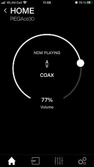

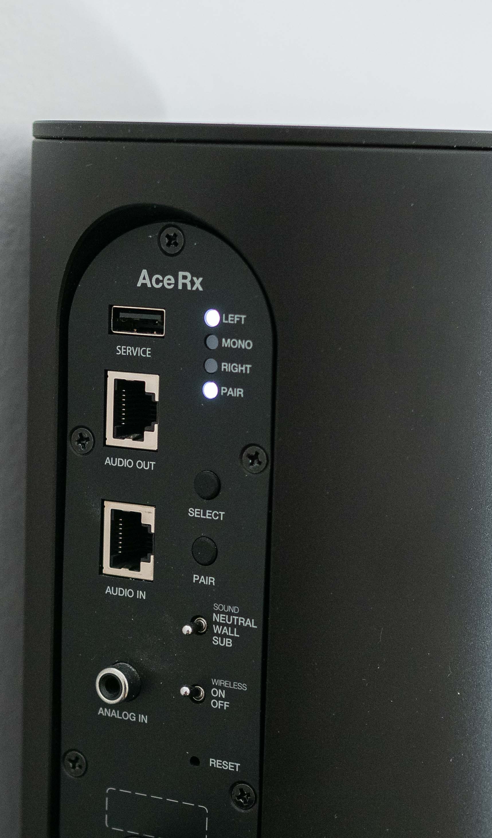

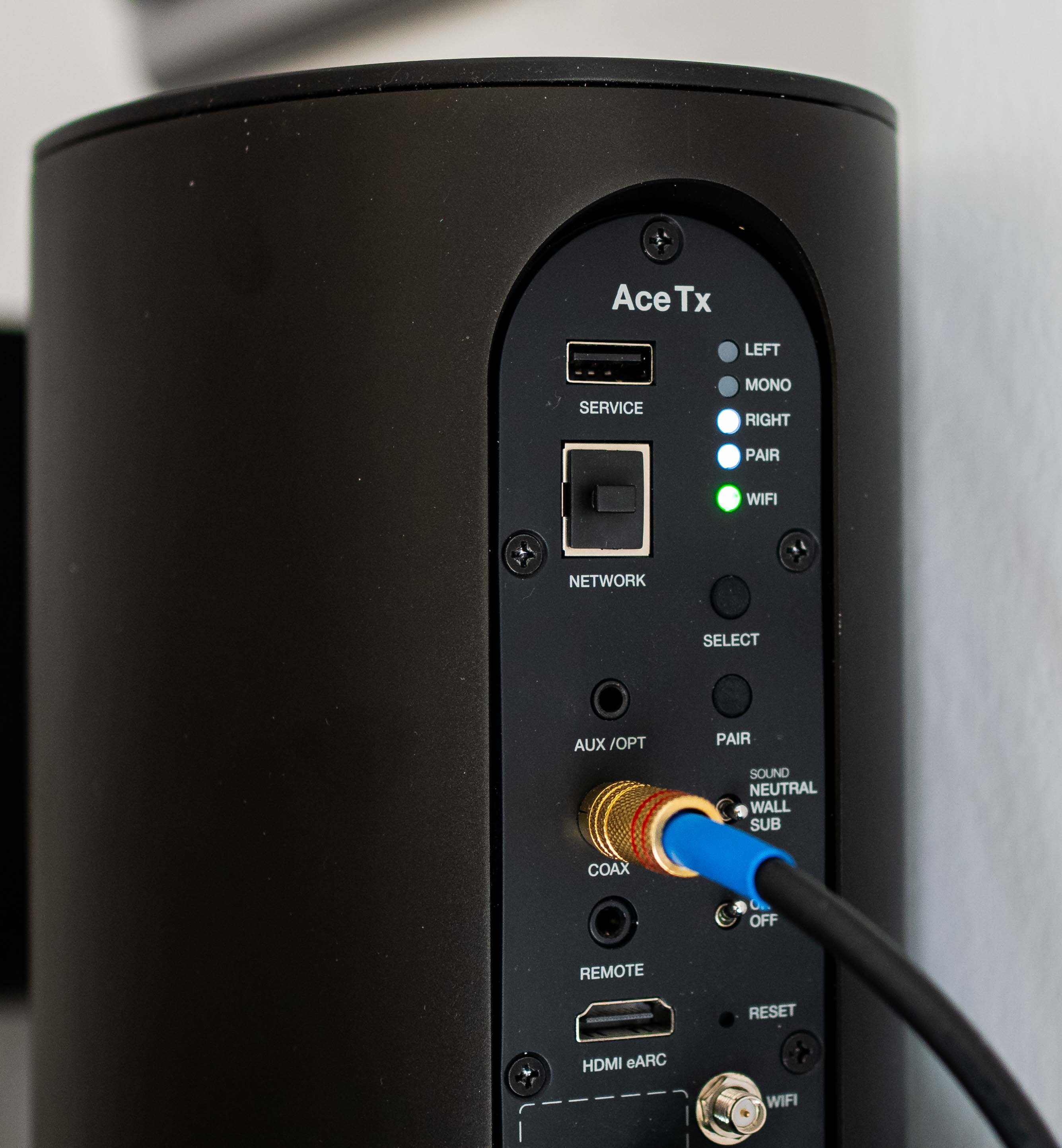

      Hier mal meine 30er am PC, das Signal geht über die digitale Coax-Leitung oder über WLAN per Handy-App
      Im Normalbetrieb sollten folgende LED an Tx/Rx dauerleuchten:
Ansichten: 284
Größe: 757,1 KB
Ansichten: 270
Größe: 715,3 KB
      Die LED für die Kanäle (Mono, rechts, links) kann natürlich abweichend sein. Die WIFI-LED ist dauerleuchtend, wenn Kontakt zum heimischen WLAN besteht.
      In "Paarungsstimmung" blinkt die Pair-LED im Sekundentakt. Die "Paarung" betrifft aber in erster Linie die WISA-Funk-Verbindung der LS untereinander (einschl. Sub Medium) und hat nichts mit dem HDMI-Anschluss oder den anderen Kabelanschlüssen zu tun.
      Werden die LS z. B. über eine Master/Slave-Schaltsteckdose ein-/ausgeschaltet (wie bei mir), blinken die Pair- und WIFI-LED ungefähr 20 - 30 Sek. Dann läuft wieder alles (einschl. Sub Medium) im Normalbetrieb. Und das seit knapp 4 Jahren ohne das kleinste Murren.

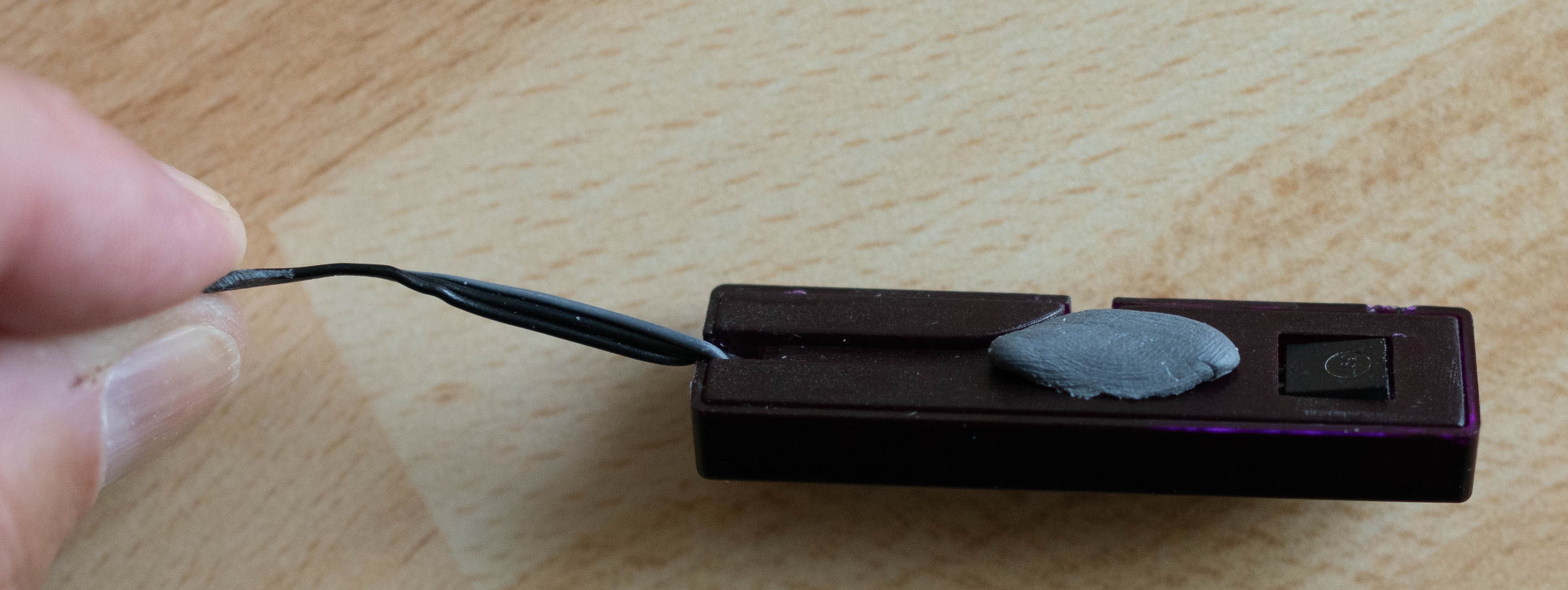

            Wie wir wissen, ist IR = (unsichtbares) Licht. Daher muss das Auge die FB "sehen". Letztlich ist's sch...egal", wo du das "kleine Auge" platzierst, aber es muss "Sichtkontakt" zur FB bestehen. Sollte das Kabel für den optimalen Standort zu kurz sein, kannst du eine ganz banale 3-polige Klinkenverlängerung nutzen. Hier nur ein Beispiel. Wenn du mit dem Lötkolben umgehen kannst, ist auch DIY möglich.
            Ein paar Praxistipps:
            Das kleine Auge wiegt nix und ist sehr zierlich, fliegt also leicht durch die Gegend. Du kannst das IR-Auge z. B. mit Klebepads fixieren. Ich sage dazu immer "Klebeknete", gibt's in jedem Baumarkt. Hier ein Beispiel
Ansichten: 239
Größe: 830,2 KB
            Davon knetest du dir eine kleine Kugel, ungefähr so groß wei eine Erbse und klebst die unter das Auge.

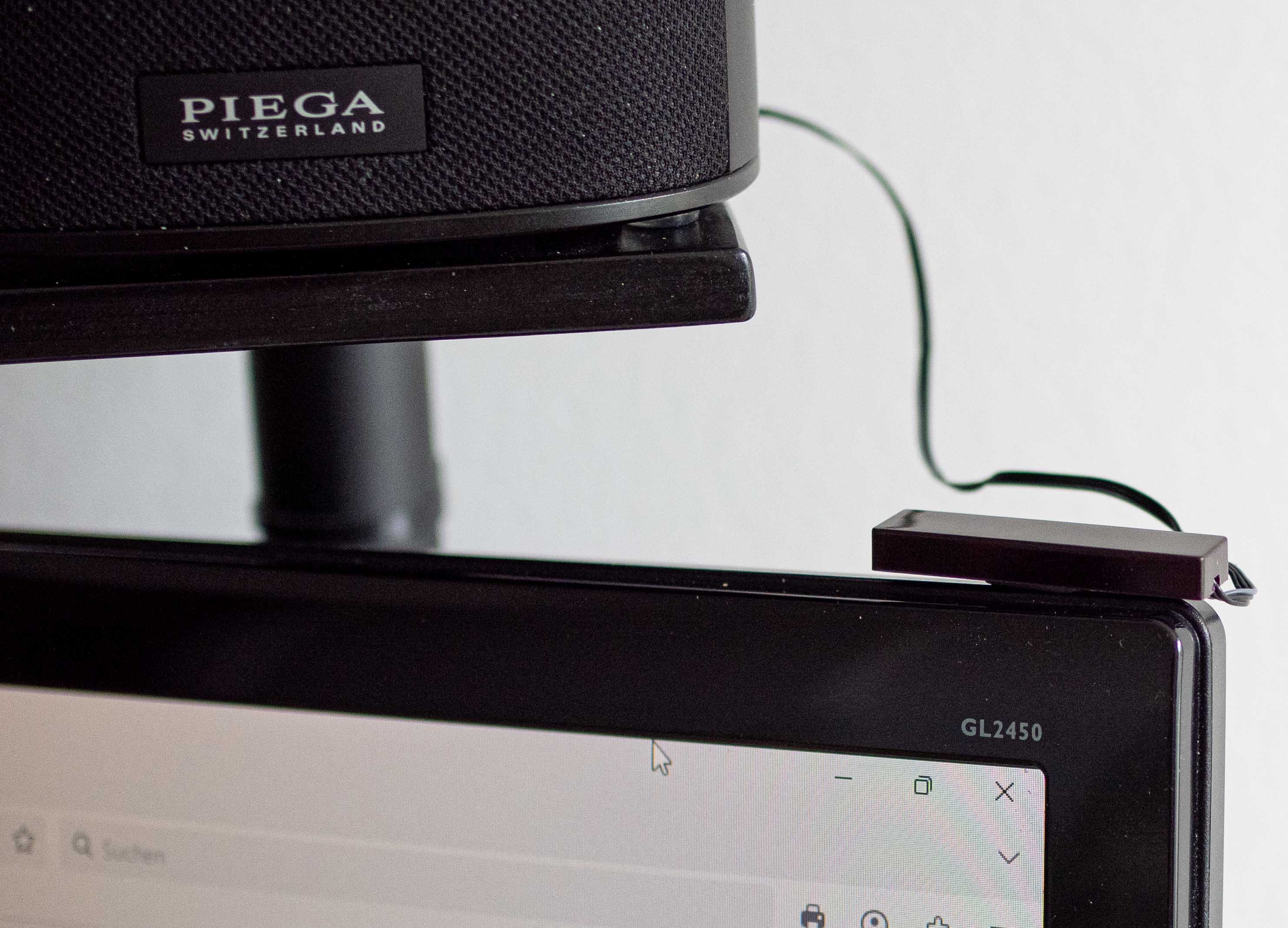

            Hier habe ich das Auge an den Monitor geklebt

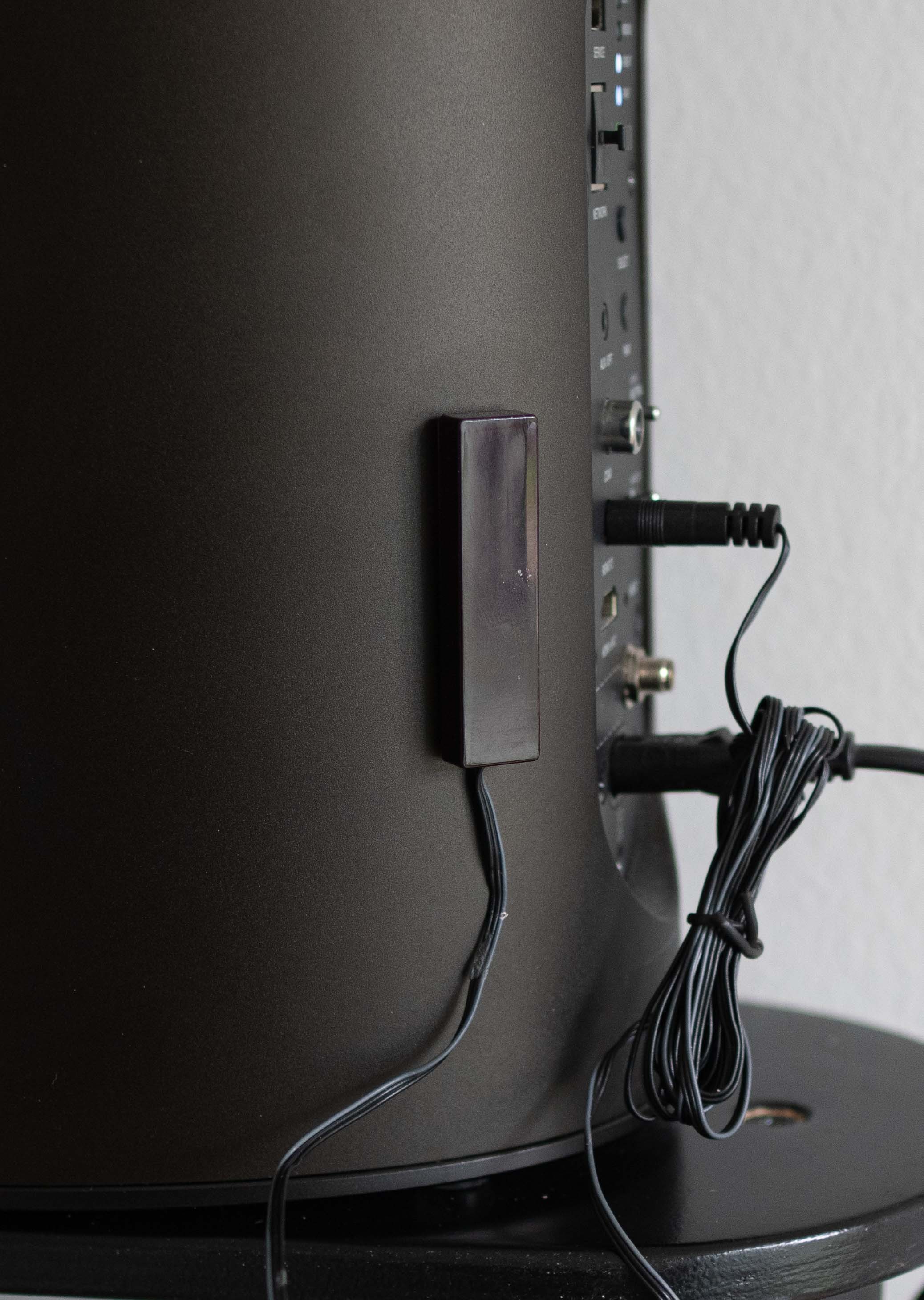

            Hier klebt das Teilchen seitlich am LS

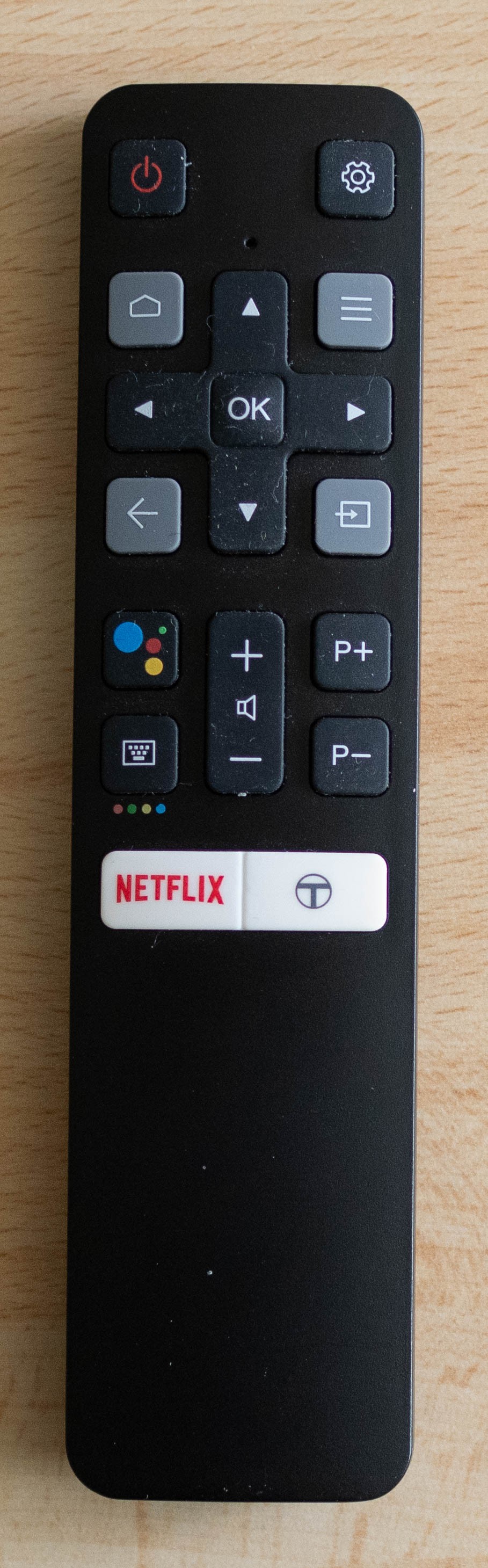

            Es kann in ganz seltenen Fällen passieren, dass sich die TV-FB nicht paaren lässt. In aller Regel sind das dann sehr alte FB. Sollte das der Fall sein, kannst du mal eine andere FB probieren/anlernen. Ich habe mir irgendwann im Supermarkt für 5 Euro ein "absolutes Billigding" geholt. Funzt völlig problemlos mit der Ace.
Ansichten: 231
Größe: 523,3 KB

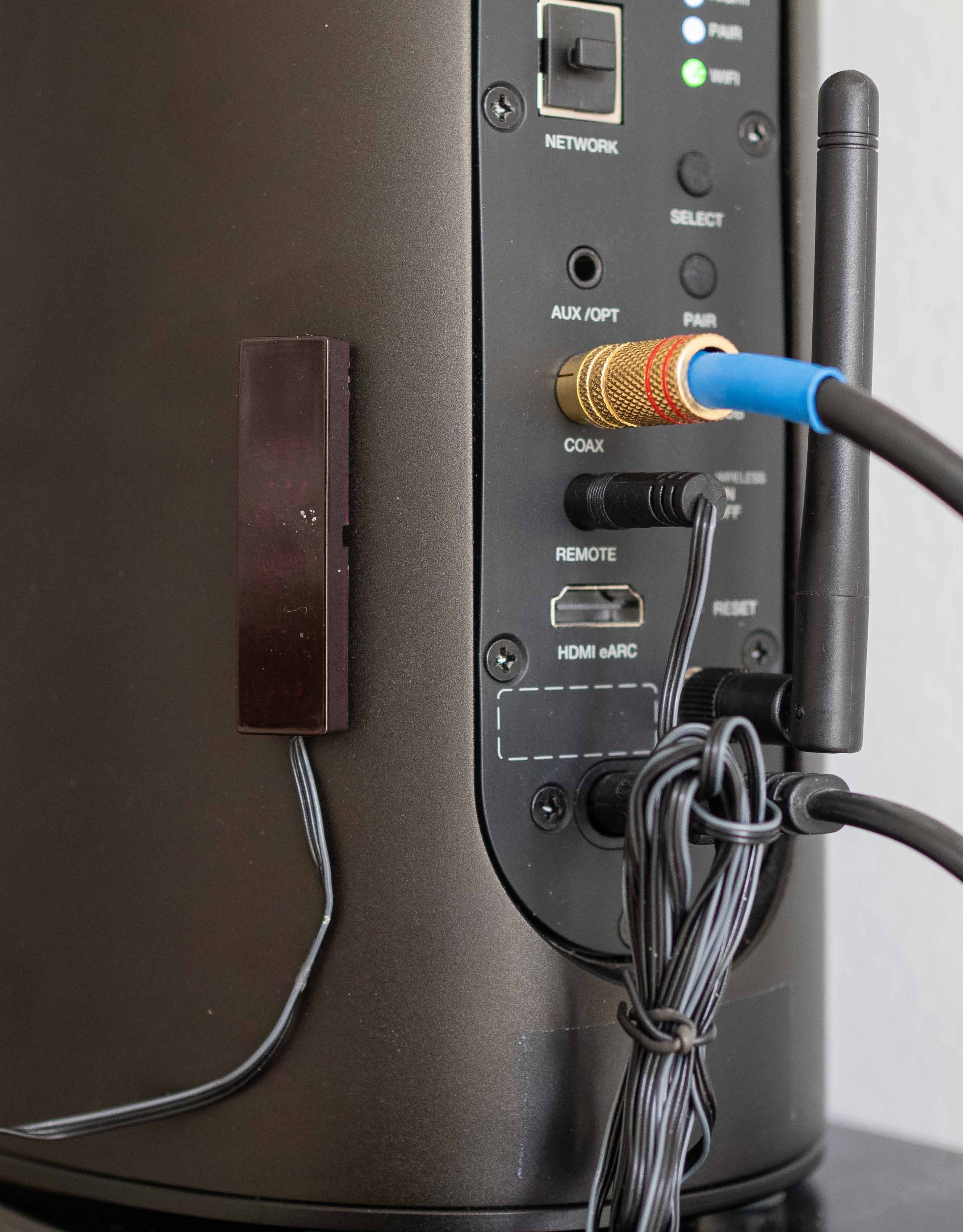

              #36
              Hat sich jetzt überschnitten....
              Das ist die kleine Buchse über dem HDMI-Anschluss, beschriftet als "REMOTE".
              Klicke auf die Grafik für eine vergrößerte Ansicht  Name: FB_Ansch01.jpg Ansichten: 0 Größe: 881,4 KB ID: 43532

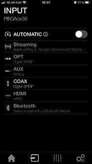

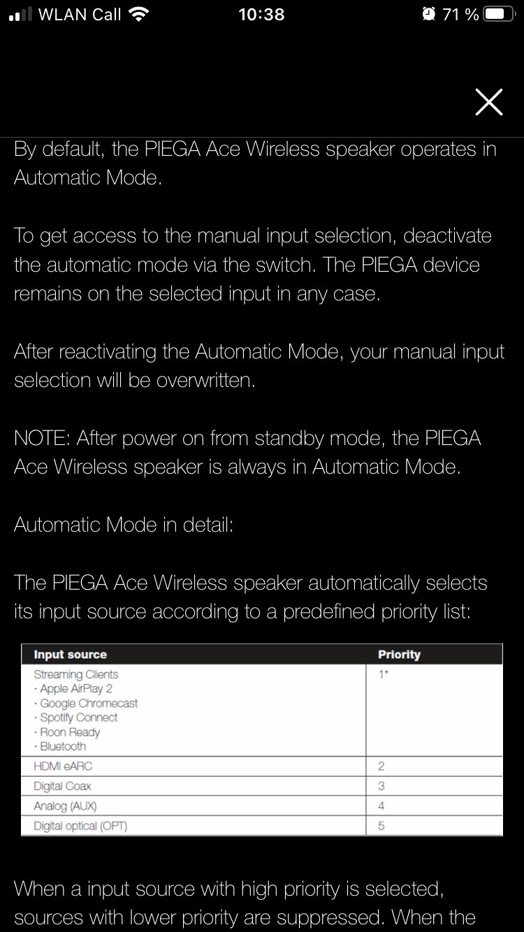

                Die Ace verfügt über eine autom. Priorisierung der Eingänge. Das heißt, sie schaltet von sich aus den Eingang. Es sei denn, du schaltest in der App diese Funktion aus. Im Normalfall ist die autom. Priorisierung aber aktiv.
                Schaue mal in die oben verlinkte Anleitung auf Seite 24.
                Die höchste Priorität hat Streaming, dann
                HDMI dann
                Digital Coax usw
                Liegt also ein Signal am HDMI-Eingang an, wird dieser Eingang von der Ace genutzt. Wird der Eingang nicht genutzt, schaltet die Ace auf den nächsten EIngang usw.
                Wenn du also dein TV nutzt, der sowohl über HDMI als auch über opt verbunden ist, wird der HDMI-Eingang benutzt.
                Simple Lösung: HDMI-Stecker ziehen oder manuell in der App umschalten.
                Zuletzt geändert von nk; 27.08.2025, 11:31.
                  #38

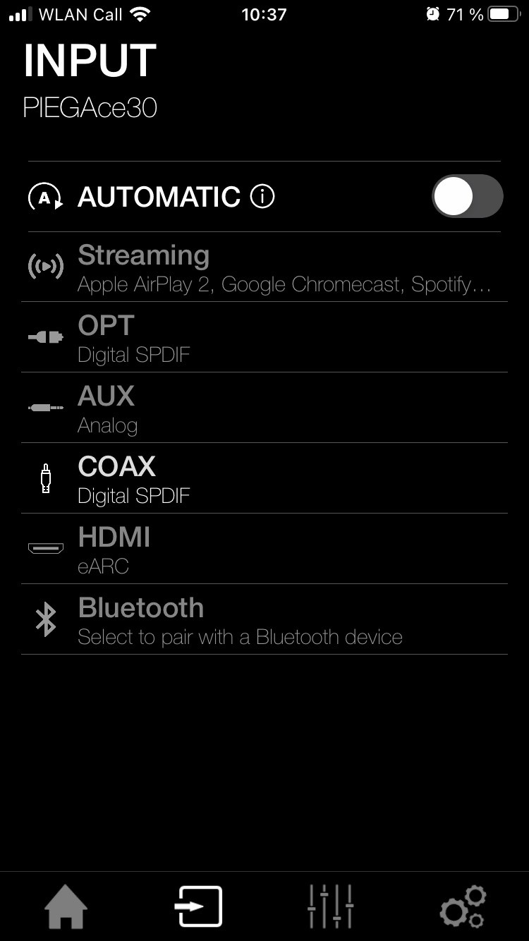

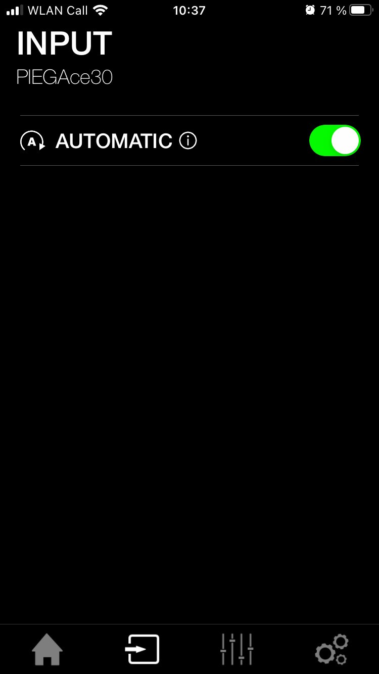

                  Zur weiteren Erläuterung der autom. Priorisierung.
                  Um die PIEGA-App mit der Ace zu nutzen, muss die Ace im heimischen Netzwerk integriert sein. Ob über WLAN oder LAN spielt keine Rolle.
                  Hier ist in der PIEGA-App die Standardeinstellung für die Eingangswahl zu sehen (bzw. nur der Status-Schalter). "AUTOMATIC" ist aktiv, somit entscheidet die Ace über die vorgegebene Priosrisierung, welcher Eingang aktiviert wird.
Ansichten: 225
Größe: 45,6 KB
                  Wird "AUTOMATIC" deaktiviert, erscheinen die möglichen Eingänge (unabhängig davon, ob etwas angeschlossen ist oder nicht). Der gewünschte Eingang wird dann einfach durch Antippen ausgewählt.
Ansichten: 219
Größe: 88,5 KB
                  Tippt man auf das kleine "i" hinter "AUTOMATIC", wird die autom. Priorisierung erklärt.
Ansichten: 218
Größe: 170,3 KB

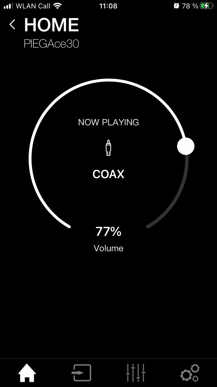

                  In der App kann dann die Lautstärke für jeden Eingang eingestellt werden. Im Beispiel der Lautstärkeregler für den Digital-Coax-Eingang.

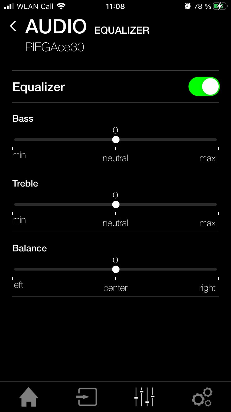

                  Wer will, kann auch die Klangregler in der App nutzen.

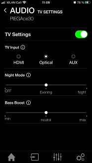

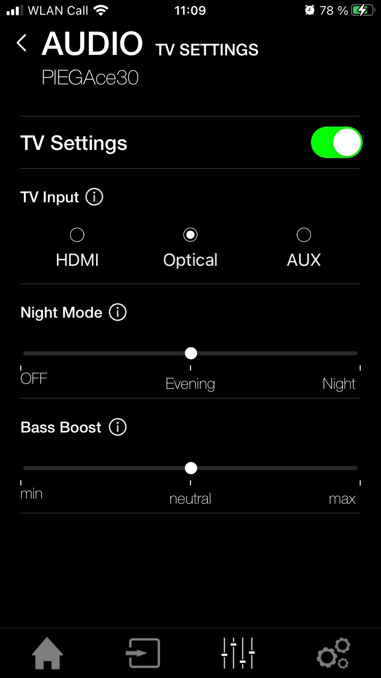

                  Neben der Option zur autom. Einmessung im Bass gibt es auch noch die Möglichkeit den TV-Ton zu beeinflussen (auch über den opt. Eingang). Hier lohnt es sich, etwas "zu spielen".
