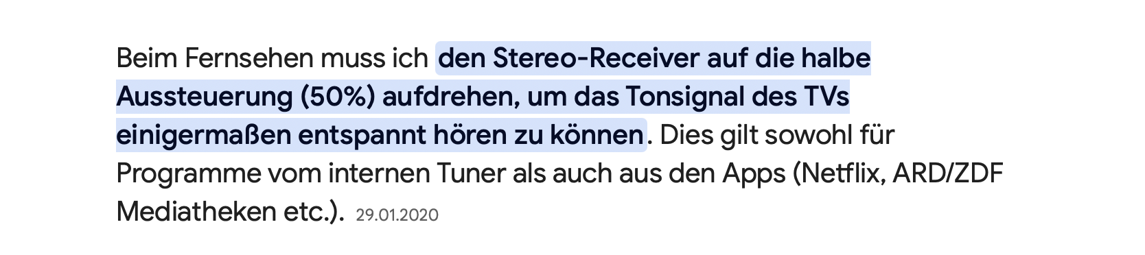

                  Ganz vergessen... wie weit musst du denn aufdrehen?
                  Also wenn in deinem Ausschnitt gemeint ist, dass der Lautstärkeregler ungefähr auf der Hälfte steht, muss man eine Punktlandung feststellen. In der ~ "12:00-Uhr-Stellung" bei der üblichen Lautstärke arbeiten sehr viele Regelungen im optimalen Bereich. Die Rauschabstände liegen in einem günstigen Bereich, die Regelungen arbeiten dort sehr feinfühlig. Man hat nach oben und unten ausreichend Reserven, um bei lauten/leisen Filmen/Musik zu regeln. Die Spannungsverhältnisse sind so, dass man auch leiser hören kann, ohne dass die Ein-/Ausschaltautomatik im LS falsch interpretiert (siehe auch hier).
                  Handlungsbedarf wäre erst, wenn du auf <80% oder über der "4-Uhr-Stellung" bist, um entspannten TV-Ton zu hören.
