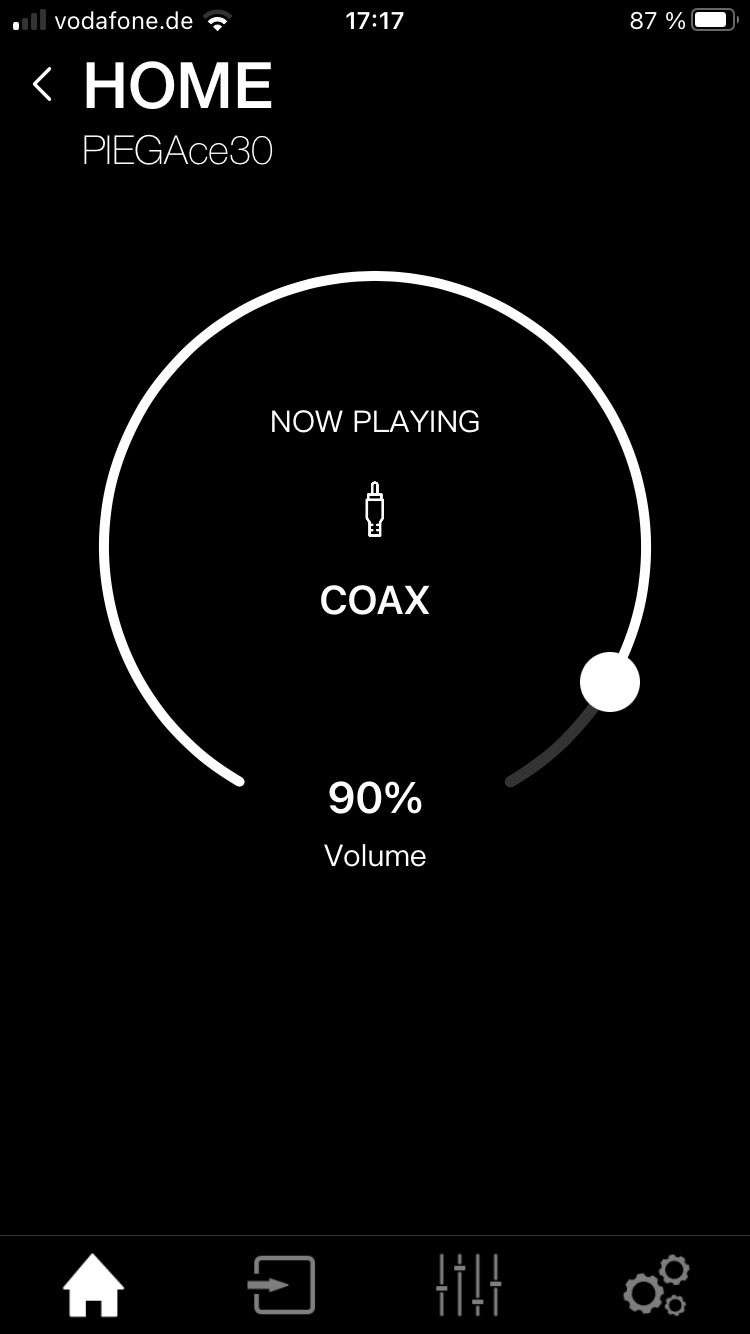

    Obwohl es auf der Startseite der App eigentlich wie ein normaler Lautstärkeregler aussieht, ist es eigentlich eher so ein "Zwischending" aus Gain- und Lautstärkeregler.
Ansichten: 311
Größe: 68,7 KB
    Da man mit diesem Regler jeden Eingang einzeln regelt, kann man auf diese Weise evtl. Lautstärkesprünge der Eingänge anpassen.

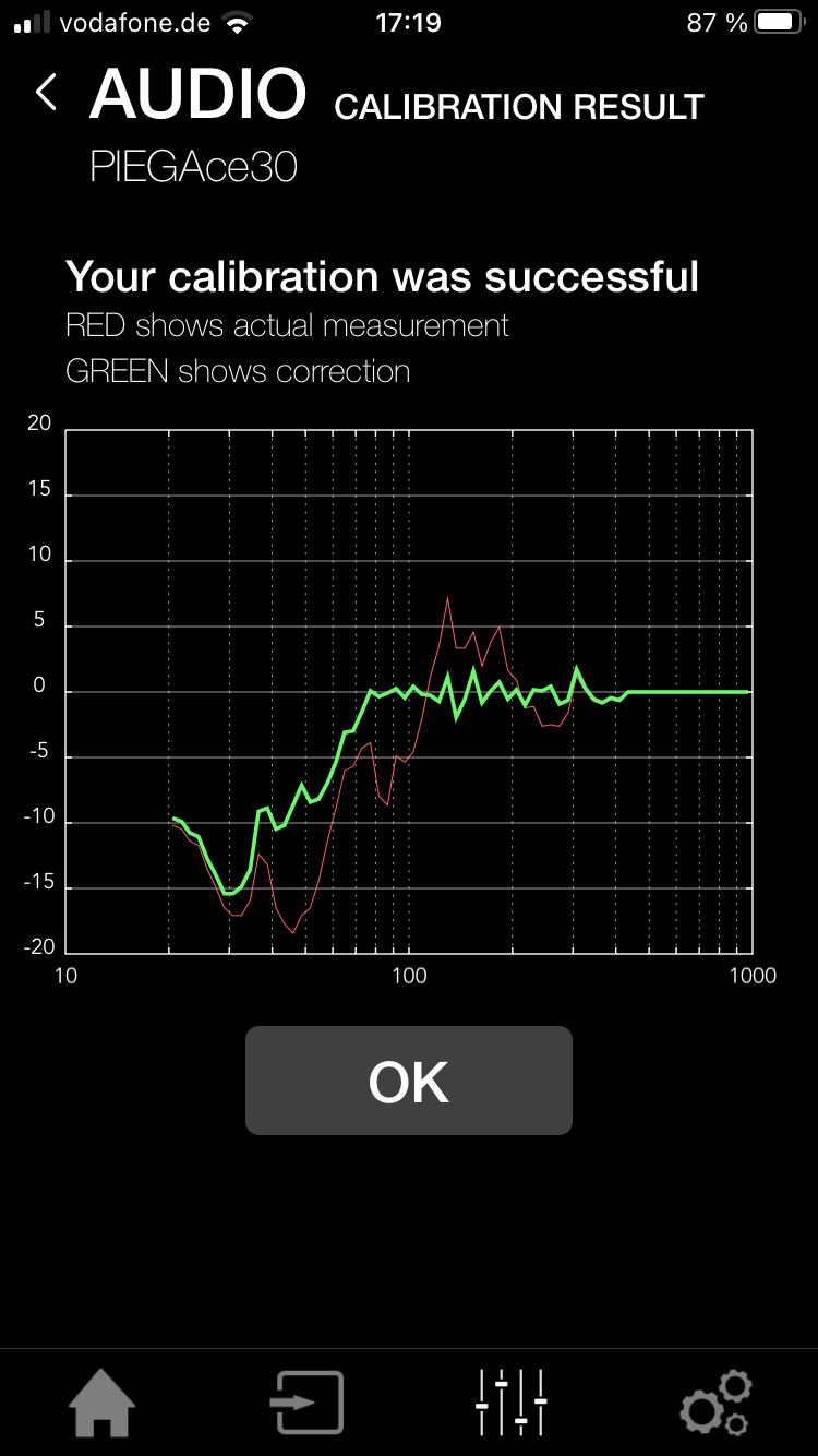

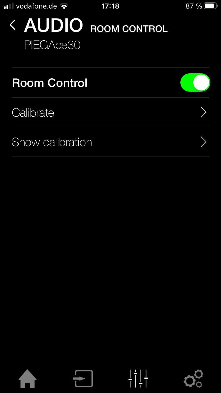

    Das ist insgesamt eine sehr benutzerfreundliche Raumeinmessung im Bassbereich (bis ca. 500 Hz). Im Untermenü „Calibrate“ kann zunächst der vorhandene Ace-LS ausgewählt werden, einschl. die Kombi Ace/Sub-Medium. Im nächsten Schritt wird ganz kurz erläutert, wie die Messung durchgeführt wird. Und dann kommt mit „Start“ der autom. Einmessprozess. Der ganze Vorgang mit Messen und Berechnung dauert ungefähr 1,5 Minuten.That’s all.
    Im Untermenü „Show Calibration“ wird „vorher/nachher“ angezeigt.
Ansichten: 294
Größe: 133,9 KB
    Einfacher kann das nicht umgesetzt werden.

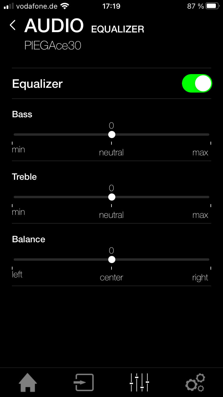

    Nun, EQ ist an der Stelle vielleicht etwas hochtrabend, denn eigentlich ist's nur ein Höhen- und Bassregler. Das kennen wir im Prinzip vom Verstärker und genau so wird das auch in der App bedient. Ebenfalls dürfte der Balance-Regler den allermeisten Nutzern bekannt sein.

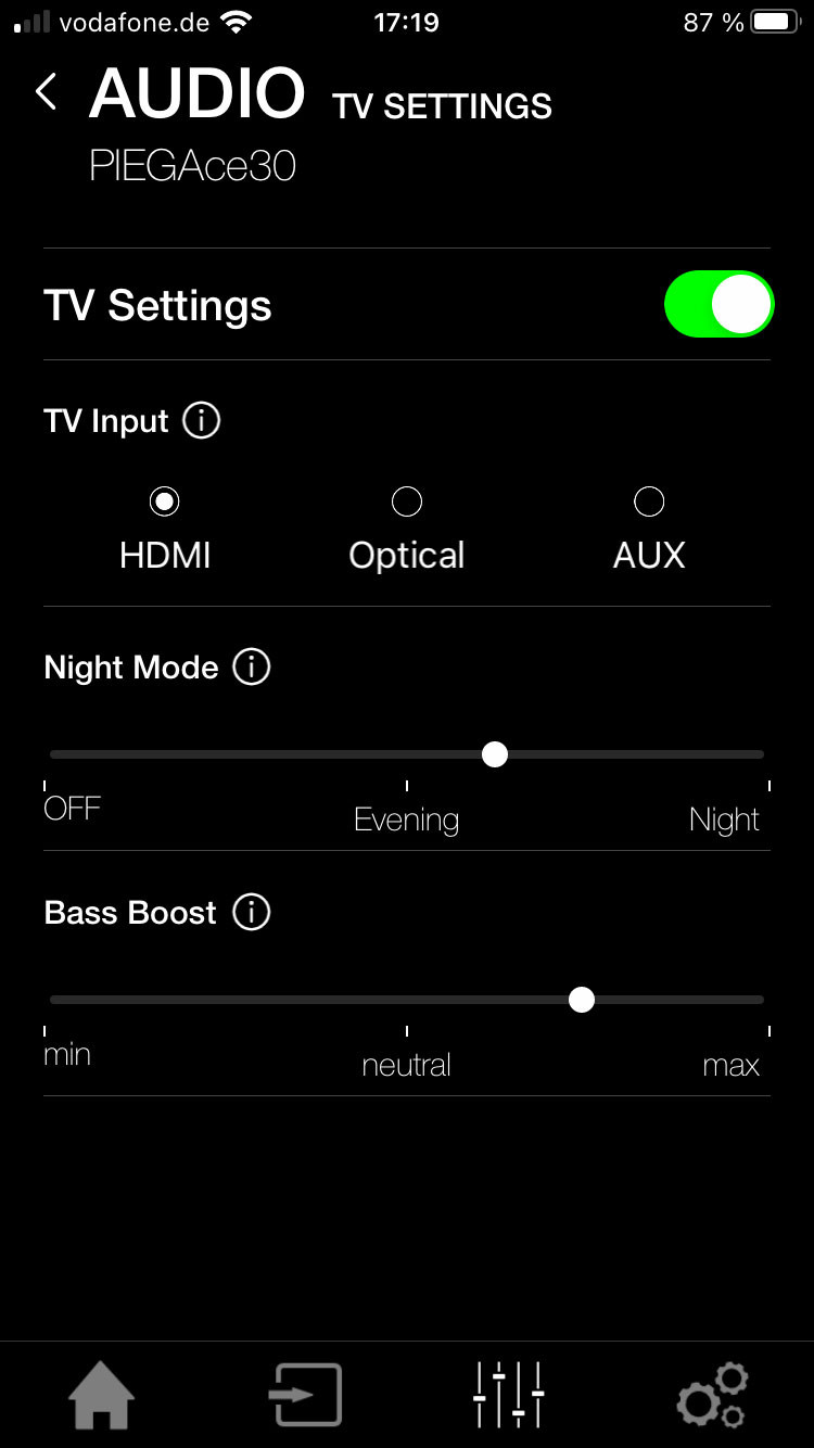

    Den Einsatzzweck habe ich ja schon im „Opener“ erläutert.
    Mit dem Aufruf der TV-Settings steht die Option zur Eingangswahl zur Verfügung. NUR auf diesem Eingang wirken die Einstellungen. Denn diese Funktion ist speziell für den TV-Ton ausgelegt und soll daher zeitgleich nicht auf andere Eingänge wirken. Dass es eine Eingangs-Auswahl gibt, ist dem Umstand geschuldet, dass insbesondere ältere TV-Geräte nicht immer einen HDMI (ARC)-Anschluss aufweisen.
    Mit dem Regler „Night Mode“ wird die Stärke der Komprimierung eingestellt. In „Night“ ist die Komprimierung stark. Das heißt, dass die Unterschiede zwischen laut und leise klein sind. Umgekehrt natürlich, wenn der Regler in die andere Richtung bewegt wird. In Regler-Stellung „Off“ liegt die „Originaldynamik“ an.
    „Bass Boost“ beeinflusst den Basspegel, um z. B. bei sehr leiser Wiedergabe zur Nachtzeit auch noch etwas „Bassdruck“ zu verspüren, ohne dass die Nachbarn/Mitbewohner kollabieren. Diesen Regler also mit Bedacht einsetzen ;-)
