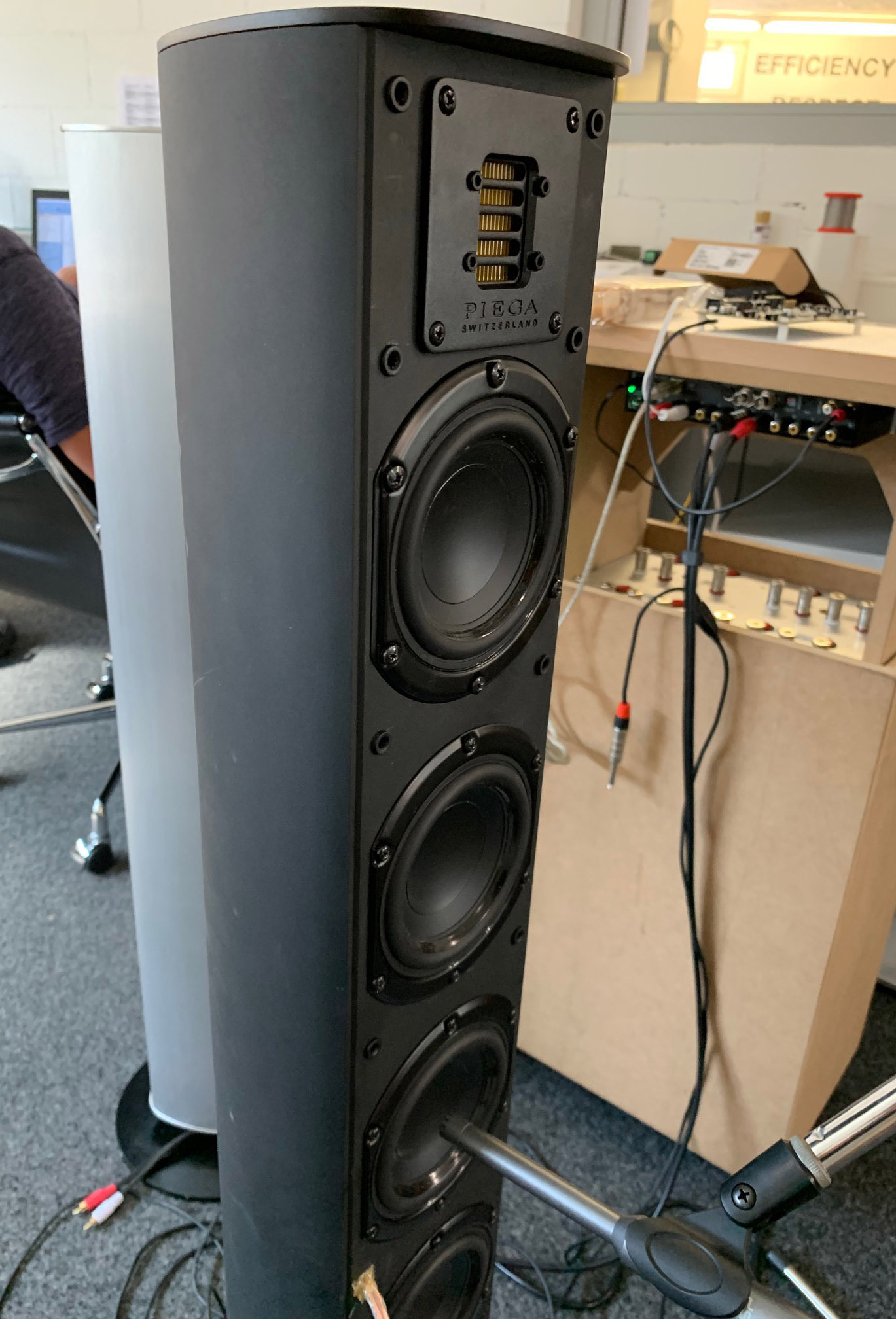

    Da in Kürze die Hochglanzbildchen erscheinen, hier mal zwei Schnappschüsse aus der "Hexenküche"
    Die 50er

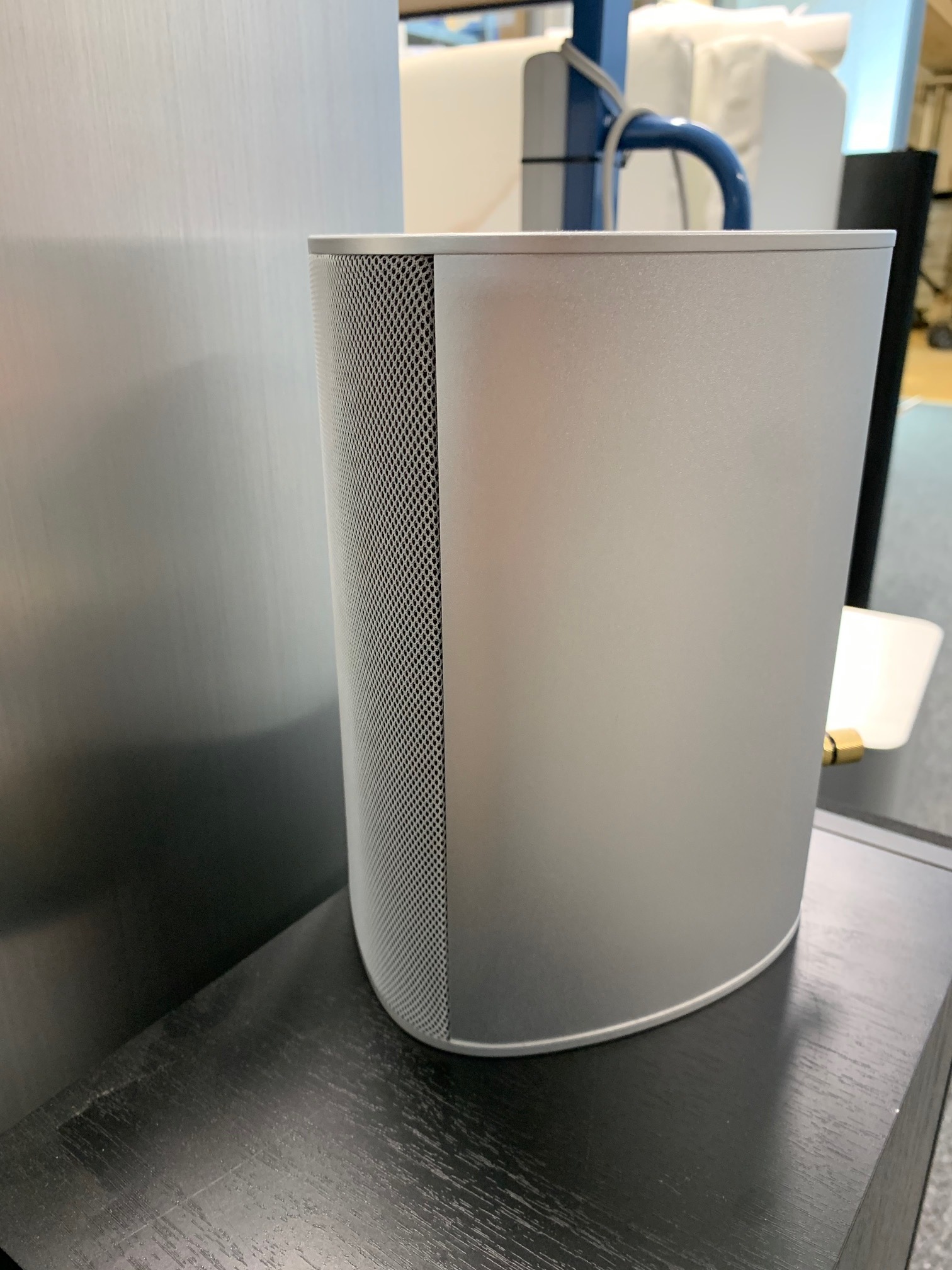

    Die 30er, hier kann die neue Oberflächenstruktur erahnt werden.

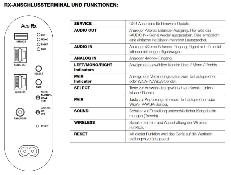

                  Hier mal die Skizze vom Rx-Anschluss-Terminal (Empfänger). Dort wird dann einfach der "Analog-In" per Cinchkabel mit dem Zuspielgerät verbunden. Beachte: Der Zuspieler benötigt eine Lautstärkeregelung. Wichtig: die beiden RJ45-Buchsen am Anschlussterminal sehen nur wie Netzwerkbuchsen aus, haben aber rein gar nichts damit zu tun, absolut nix.

                  Der "analoge Aufbau" ist in der Funktion genau so, wie bei der aktiven Premium - da gibt's keinen Unterschied.

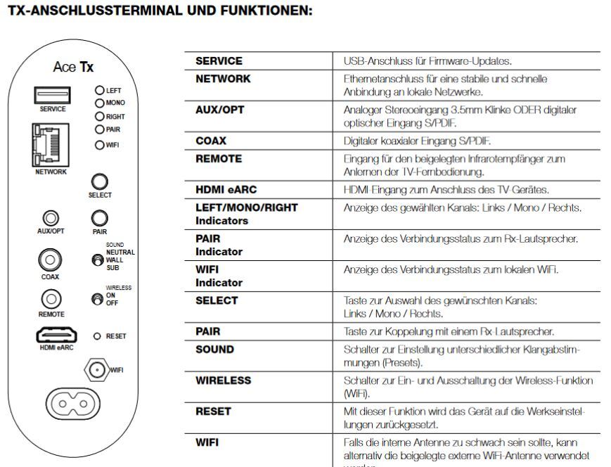

                  Der große Unterschied ist beim Funkaufbau. Folgend der einfachste "analoge" Aufbau (ohne externe Sender wie beim TV-Gerät)
                  Im Bildchen das Terminal der Tx-Variante (Sender-LS). Das hat eine andere Anschlussausstattung.
                  Was so aussieht wie Netzwerk, ist auch Netzwerk und bietet die Möglichkeit über das heimische Netzwerk auf Spotify & Co "zu gehen".
                  Für den "analogen Aufbau" (z. B. vom Vorverstärker) muss auf die kleine Klinke (3,5 mm) adaptiert werden. Diese Cinch-Klinken-Adapter gibt's haufenweise und in unterschiedlichen Ausführungen und Längen. Das war's eigentlich schon. Als "Dreingabe" kann dann noch an der Remote-Buchse der Empfänger für eine Infrarot-FB angeklemmt werden. Somit kann auch ein ungeregelter CD-Player angeschlossen werden.

                  Der zweite LS (die Empänger-Version, Rx) bekommt sein Signal über die WiSA-Funkstrecke. An diesem LS wird dann überhaupt nichts angeschlossen (außer Strom).

                        Noch ne Frage: wie verbindet sich Bluenode mit dem Ace 50 Tx? (beim 701 W. offenbar über den Connect mit Cinch)
                        Zuletzt geändert von nk; 07.12.2021, 18:20.
                          Ich habe mal bei einem Bluenode geschaut, daher weiß ich jetzt nicht, ob die alle vergleichbar ausgestattet sind.
                          Bei dem Modell was ich sah, hast du in Kombination mit der Ace folgende Optionen und meine Priorität wäre:
                          1) Digital per Cinch-Kabel.
                          Mit einem Cinchkabel vom Digital-out am Bluenode auf den Coax-Eingang am Tx-Speaker. Prinzipiell funzt eigentlich jedes Cinchkabel, besser sind aber "spezielle" Digitalkabel. Das ist jetzt kein Voodoo, da kann man - wenn man des Lötens mächtig ist - für kleines Geld 75 Ohm Kabel nehmen. Da können wir bei Bedarf noch näher darauf eingehen. Ich habe damit schon 5 Meter Kabel-Länge problemlos betrieben. Einziger Nachteil: Manchmal sind "echte" Digitalkabel etwas störrig im Umgang.
                          2) Digital per Lichtleiterkabel.
                          Hierzu den optischen Digitalausgang am Bluenode mit dem Aux/Opt am TX-LS verbinden. Das opt- Kabel ist störunanfällig gegenüber Einflüssen von außen, hat aber sehr oft den Nachteil, dass es mechanisch sehr empfindlich ist (Stichwort: Biegeradien, Trittfestigkeit) und ich glaube (bin da nicht 100%ig sicher) gibt's da auch Längenprobleme.
                          3)
                          Analoge Verbindung.
                          Hierzu einfach mittels Adapterkabel vom Cinch-Ausgang am Bluenode in den Aux/Opt des TX-LS. Die AUX/OPT ist nämlich eine Kombibuchse! Die kann
                          ENTWEDER
                          ein analoges Signal mittels 3,5 mm-Klinke aufnehmen
                          ODER
                          ein Lichtwellenkabel.
                          Ein ganz typisches Cinch-Klinkenkabel ist das hier: Aber das ist nur ein einziges Beispiel von unzähligen Anbietern, Variationen und Längen.
                          Meine Empfehlung wäre Variante 1, das digitale Coax-Kabel.
                          Aber egal welches Kabel, nicht vergessen, dass am LS noch eingestellt wird, für welchen Kanal die Funk-Speaker zuständig sind (links/rechts). Das gilt übrigens sowohl für die Ace, als auch für die Premium.
