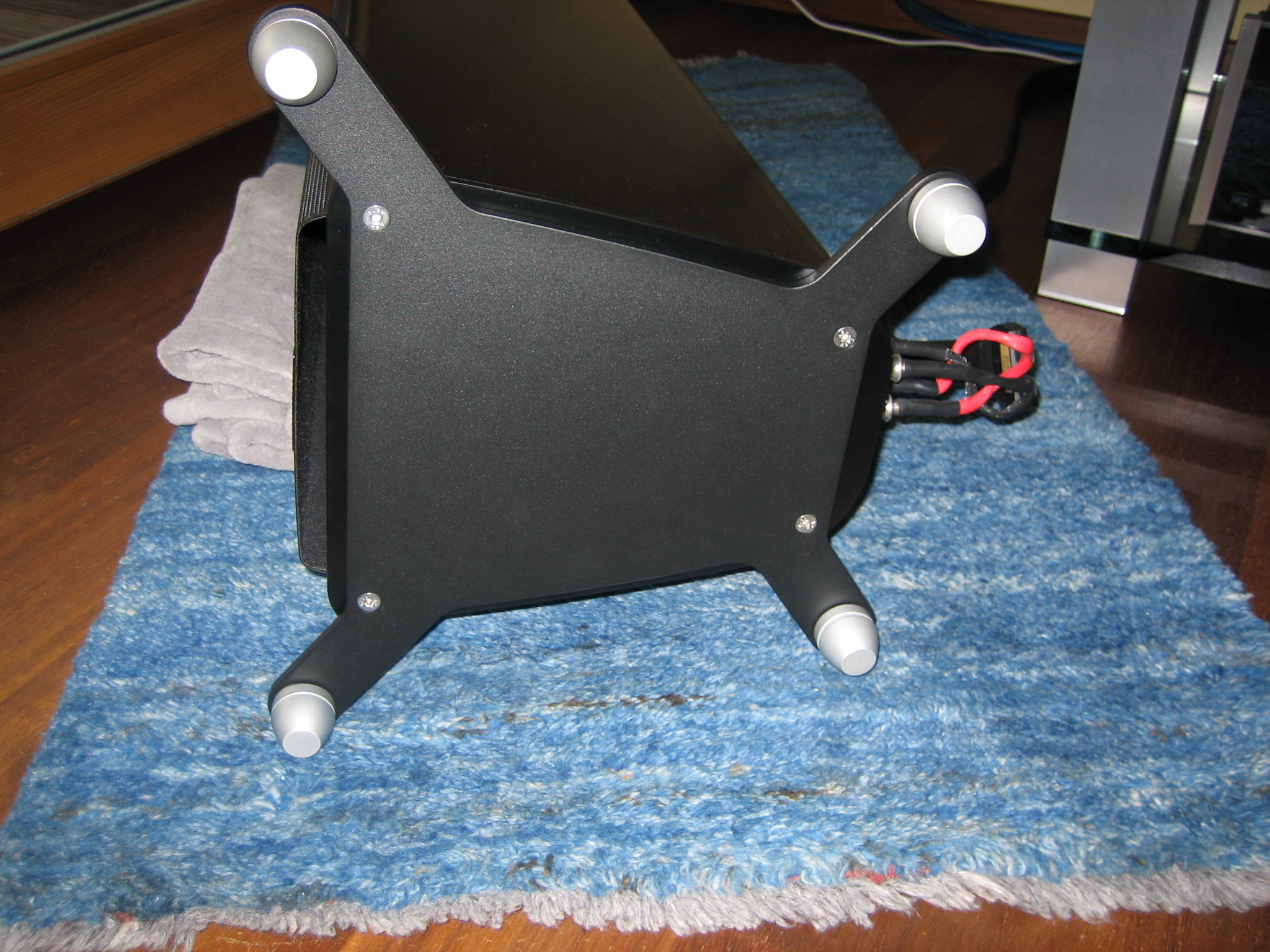

              Fotos der neuen Lautsprecher-Bases für meine Coax 70
              Leider hat es aus gesundheitlichen Gründen ein bisserl länger gedauert, als geplant, dass ich die Fotos meiner neuen "Lautsprecher-Bases" von "Metallbau Liedke" hier ins Forum stelle (..."in Betrieb" sind sie mittlerweile immerhin bereits seit fast 2 Monaten...)
              Wenn irgendjemand auch "Kipp-Probleme" mit seinen Coax 70 wegen Kinder, Haustieren oder anderen "physikalisch experimentierenden Objekten" (egal ob bewuss oder auch unbewusst) hat und eine qualitativ "passende Ergänzung" für seine Lautsprecher sucht, kann ich diese "Problemlösung" guten Gewisses empfehlen...meine Coax 70 stehen jetzt "bombenfest"
              Ganz herzliche Grüsse nochmal an Kurt Norbert, ohne deren tatkräftige Hilfe diese "Problemlösung" wohl nicht so reibungslos geklappt hätte und last but not least auch noch ein herzlicher Dank an Herrn Liedke von "Metallbau Liedke" für seine kompetente und jederzeit hilsbereite Unterstützung und die schöne und einwandfreie Arbeit.:p
                ... habe mir auch selbst eine Base gebaut - noch bevor man diese Teil als Zubehör kaufen konnte. Meine Vorlage war die Abbildung der Master Jubile. Das Lochbild für die 4 M8 Bohrungen bekam ich zur Verfügung gestellt - die genaue Grundform habe ich mir vom Deckel abgemessen und solange verändert bis eine genaue Deckungsgleichheit gegeben war (Kontrolle mit Transparentpapier). Den Lautsprecher (Coax 90.2) habe ich mir im CAD komplett in 3D aufgebaut. Der Stand ist jetzt perfekt - da kann man rütteln wie man will. Einen großen Vorteil hat meine Lösung auch: mit den Teflongleitern (blau) lässt sich der Speaker auf jedem Untergrund super bewegen. Ist die endgültige Position gefunden, Spikes von oben einschrauben und die Box wird angehoben. Die pilzartigen Dinger fungieren als Kontermutter. Zwischen Platte und Lautsprechergrundplatte sind 4 Silikondämpfer zur zusätzlichen Entkoppelung. Die Teller unter den Spikes haben auch noch zusätzlich Filzeinlagen - das entkoppelt nochmals.
                Das Ergebnis schaut bei mir so aus.

                  Gratulation....sieht absolut perfekt aus...
                  [QUOTE=twice;16305]... habe mir auch selbst eine Base gebaut - noch bevor man diese Teil als Zubehör kaufen konnte...
                  https://fotos.gmx.net/ui/external/sLm38n2kSDyB6AStmOwx8A31701[/QUOTE
                  ...hat sicherlich 'ne Menge Arbeit gemacht...das Ergebnis ist aber absolut sehenswert und der Coax 90.2 in jedem Fall angemessen...:p
                    Hab`mich sehr bemüht ... wenn man den Vorteil hat in der Metallbranche zu arbeiten, d.h. alles selbst in der Hand hat, von der Konstruktion bis zur Fertigung, war das nur logisch. Mühsam war nur das erarbeiten der C-Form - ohne Datenvorlage. Meiner Meinung ist die Bodenplatte mit Ausleger sowieso ein Muss - nicht nur wegen der Standsicherheit. Die 90-er ist sowieso auf Grund der Höhe sehr gefährdet. Das Klangbild profitiert und der Fussboden wird weit weniger angeregt. Ich hab den Vorteil eines eigenen Hörraumes im Keller meines Hauses, akustisch optimiert, recht einfach aber wirkungsvoll. Eine Wahnsinnsverbesserung gegenüber früher, als das komplette Zeug im noch im Wohnzimmer darüber (mit der TC 50) stand. Alles vibrierte im Takt der Musik - Möbel - Türen - Gläser - fürchterlich.
