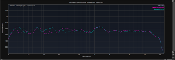

    Hier die Messergebnisse vor der weiteren Optimierung auf Basis der Raumakustikmessungen:
    Frequenzgangmessung (L/R)

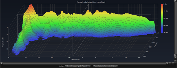

    Wasserfalldiagramm:

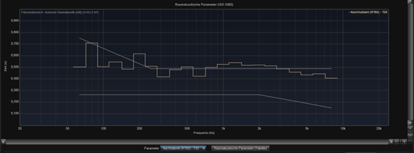

    Nachhallzeit:
Ansichten: 310
Größe: 35,4 KB
    Alles in allem gar nicht so schlecht, aber doch schon insgesamt mit deutlichen Pegelschwankungen über das Frequenzspektrum. Da, wo die Nachhallzeiten im Wasserfalldiagramm bei 350 – 400 ms liegen, sind auch Schalldruckerhöhungen im Frequenzgang erkennbar. Ich hätte auch gedacht, dass die Nachhallzeit geringer ist, da der Raum nicht spartanisch möbliert ist. Ein Bassproblem hatte ich nicht wahrgenommen, was durch die Messungen prinzipiell auch bestätigt wurde. Die Raummode bei 30 Hz ist natürlich auch sichtbar, aber nicht wirklich relevant, da dort die Musiksignale in der Regel nur sehr wenig Pegel in den Raum bringen.

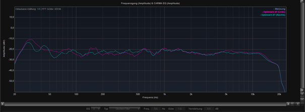

    Hier die Messergebnisse im optimierten Zustand:
    Frequenzgangmessung (L/R):

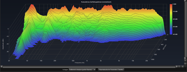

    Wasserfalldiagramm:

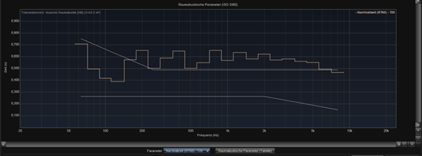

    Nachhallzeit:

    Der Amplitudengang ist über den gesamten Frequenzbereich deutlich linearisiert und liegt in weiten Bereichen für beide Kanäle quasi übereinander. Das Wasserfalldiagramm zeigt über einen sehr großen Bereich Nachhallzeiten von ca. 0,2 s. Lediglich bei der 30 Hz Raummode sind nur geringe Verbesserungen sichtbar. Im RT60-Diagramm liegt die Nachhallzeit mit 0,5 s am oberen Grenzwert der Empfehlung für Hifi-Räume, ist allerdings über den gesamten Frequenzgang sehr linear, was nach Expertenmeinung noch wichtiger ist als der absolute Wert der Nachhallzeit.

      Der erkennbare Unterschied links/rechts hat nichts mit Serienschwankung der LS zu tun. Bis auf spezielle Studioräume ist die Akustik fast immer asymmetrisch. Das ergibt sich schlicht und ergreifend durch die Einrichtung, durch die Raumvorgaben (Fenster/Türen), Bausubstanz (eine Seite Beton, eine Seite Rigips) oder auch Grundriss (L-förmig/Dachschrägen).
      Kleine Peaks in der Messung oberhalb von ~2 kHz sind praktisch bedeutungslos. Es kann bereits ausreichen, das Micro um 10 cm zu verschieben, um eine abweichende Messung zu erhalten. Das liegt also ungefähr in den normalen Abweichungen unserer "gewohnten Sitzposition".

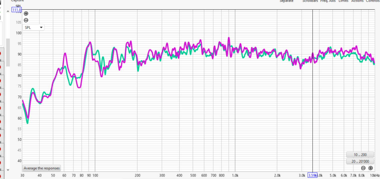

        Bei mir stehen 2 Piegas Premium 5.2 im Wohnraum, ca. 50 cm von der Wand. Hörposition ist leider nicht mit dem 1.5x Dreieck sondern etwa 2.0 bis 2.5
        Der eine Lautsprecher steht in einer Ecke. Leider sind keine grosse Anpassungen möglich... oder zumindest braucht es sehr überzeugende Argumente meinerseits dafür.
        Hier ist der SPL Frequenzgang (RMS Werte von L und R Messungen, 1/48 Glättung). Das Mikrofon ist nicht kalibriert - hat aber zwischen 50 Hz und 10 kHz einen ziemlichen flachen Amplitudengang.
        Für mich klingt das ganze gut genug - schon sehr gut. Aber der WOW effekt fehlt noch ein bisschen.
        Frage - wäre es ein Versuch wert die zwei Frequenzen (ca. 60 und 90 Hz) zu dämpfen? Wäre es überhaupt möglich im Wohnzimmer mit einem angemessenen Aufwand?
        Ich weiss - es ist alles subjektiv. Ich kann aber nicht beurteilen ob der Frequezgang im Wohnzimmer noch verbessert werden kann / soll, bzw. wie.

          Man kann kaum vorhersagen, welche Maßnmahmen welche Auswirkungen zeigen.
          Klar, du kannst einen Helmi im DIY-Verfahren bauen, wenn der aber "falsch" steht, bringt er u. U. gar nix. Gleiches gilt auch für die sog. elektronischen Bassfallen wie z. B. von PSI. Du findest hier im Forum die Erfahrungen einschl. vieler Messungen rund um das Thema Helmholtz-Resonator im DIY-Verfahren.
          Leider sind die Maßnahmen im Bassbereich bautechnisch allesamt nicht klein oder nicht billig (elek. Bassfalle).​
          Tendenziel sieht der Amplitudengang ziemlich "normal" für einen Wohnraum aus. Die Welligkeit <100Hz ist auch nicht sonderlich "abnorm" und kommt mit 99% vom Raum. Grundsätzlich ist es besser, im Amplitudengang die Überhöhungen (z. B. bei ~60 Hz) zu dämpfen, als Einbrüche anzuheben. Nur mal so nebenbei.... um die Senke bei ~75 Hz elektronisch anzuheben, müsste der Pegel um ~10 dB erhöht werden. Das ist mal kurz eine Verzehnfachung! der Amp-Leistung.
          Erste Maßnahme:
          Versuche mal mit dem Standort des Messmic (= Hörplatz) etwas zu experimentieren. Vielleicht erreichst du dann schon im Bass eine günstigere Kurve. Im Bassbereich können manchmal +/-50 cm
          einen Unterschied machen.
          Letztlich wirst du wahrscheinlich in einem Kompromiss enden, wenn größere "Umstellaktionen" nicht machbar sind. Denn wie schon erwähnt: Für Basskorrekturen gilt groß und/oder teuer.
