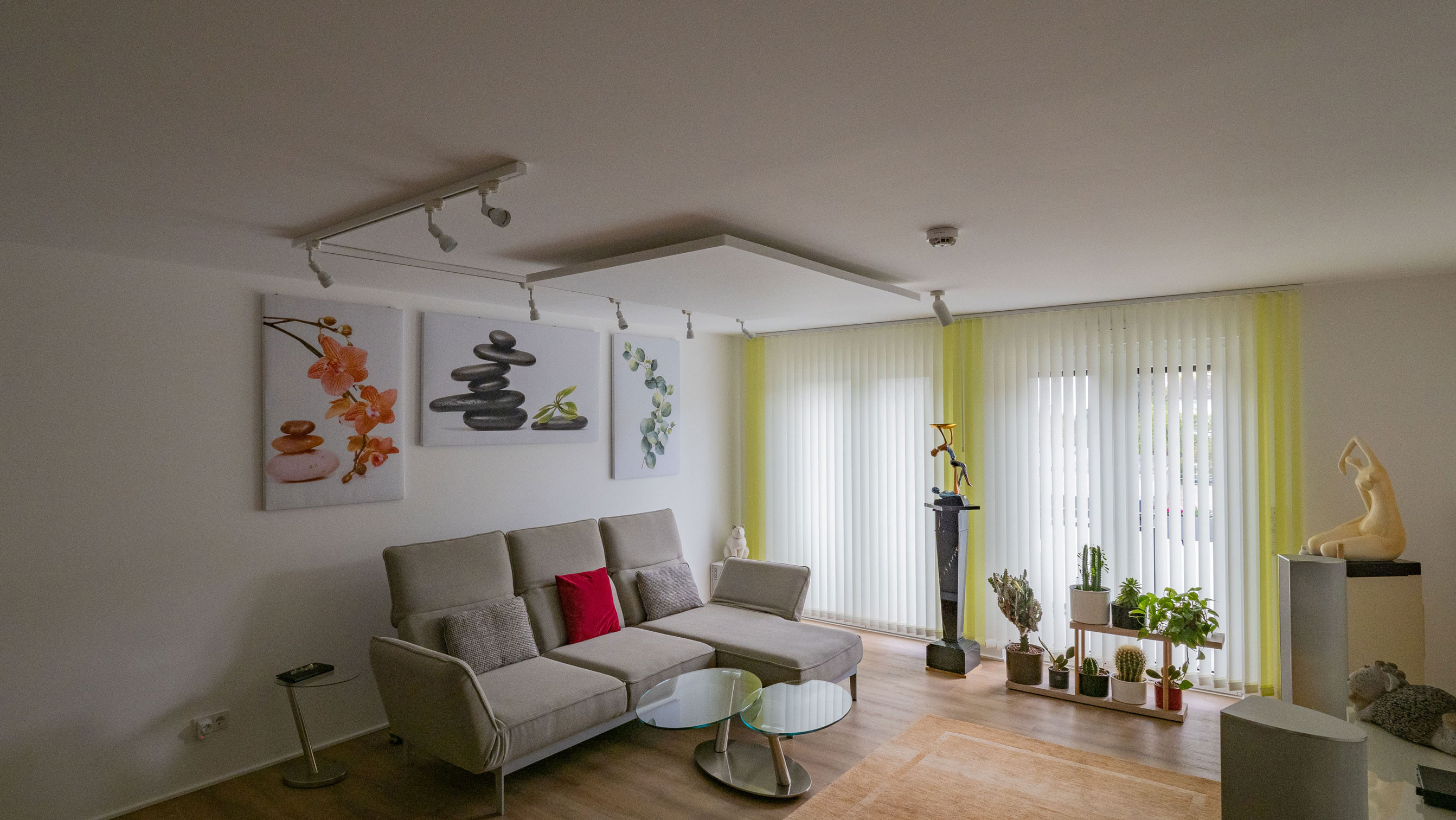

    Wie es im Neudeutsch so schön heißt, gibt es kein Wohnzimmer mehr, sondern eine Living-Zone. Küche, Essbereich und Wohnzimmer verteilen sich auf knapp über 37 m². Dabei haben wir Küche und Essbereich möglichst kompakt gestaltet, so dass der mit Abstand größte Teil für den „luftig-frei“ eingerichteten Wohnbereich genutzt wird. Dieser Wohnstil beinhaltet natürlich die Gefahr, dass es sehr hallig wird.
    Die LS stehen auf einer langen Seite des Raumes, haben somit Platz zu den seitlichen Begrenzungsflächen.
    Die Fensterfront erhielt Vertikal-Lamellen mit Schallschutzfunktion, hier ein Beispiel. Hinter dem Hörplatz, der ca. 0,6 Meter vor der Rückwand ist, sind drei Absorber-Bilder im DIY-Verfahren. Über den Sitzbereich ein Hofa-Deckensegel. Natürlich liegt ein „Flauschiteppich“ zwischen LS und Hörplatz.

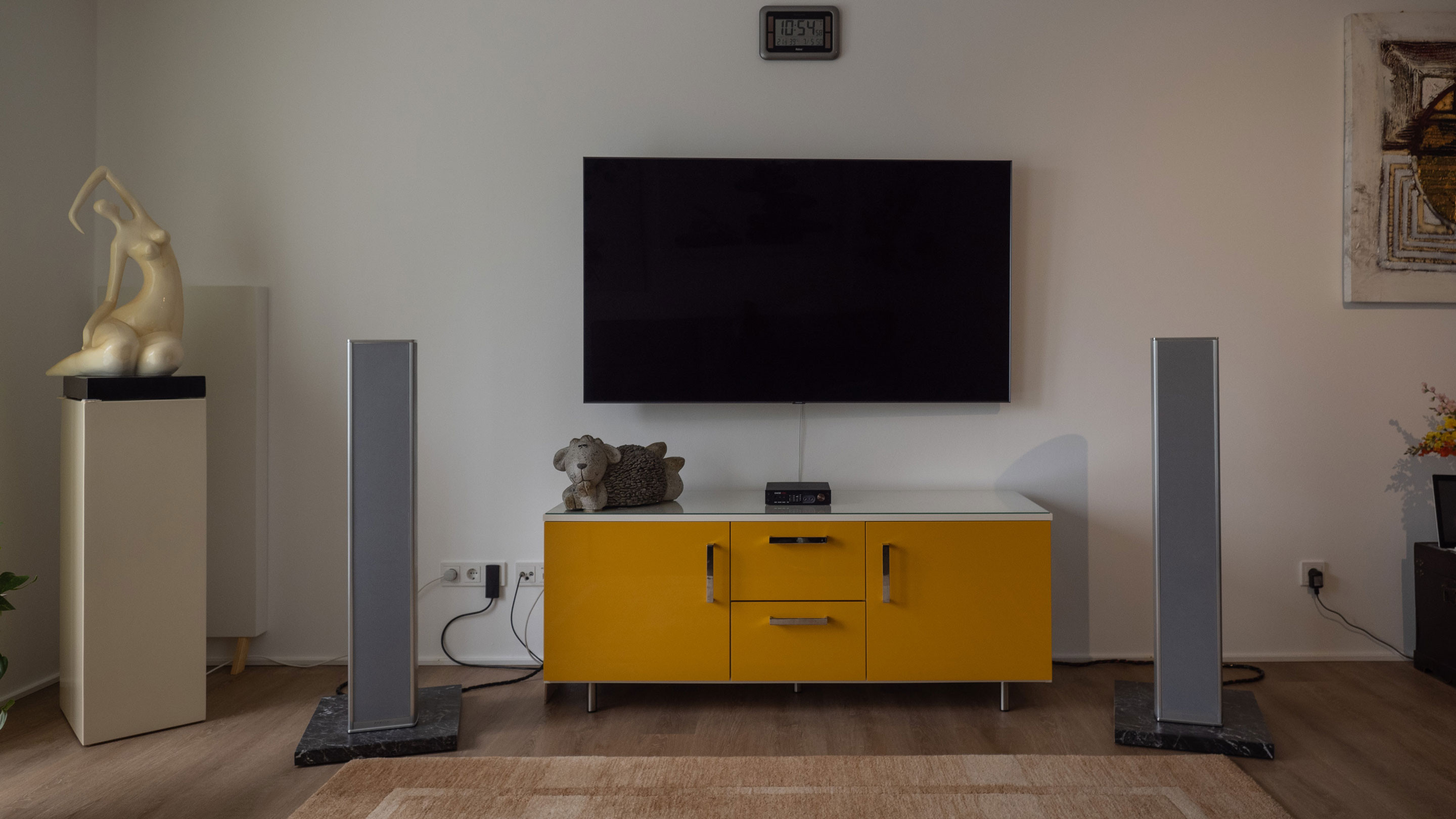

    Im Bassbereich kommt die aktive Bassfalle von PSI zum Einsatz (ganz hinten in der Ecke ansatzweise zu sehen). Im Bereich um ~40 Hz wird sie zusätzlich vom DIY-Helmholtz-Resonator unterstützt. Im oberen Bassbereich (um 140 Hz) werkelt ein Plattenresonator.
Ansichten: 855
Größe: 580,2 KB
    Links in der Ecke der Helmholtz-Resonator (mit der kleinen Skulptur), dahinter der Plattenschwinger.
    Alle „Akustik-Gegenstände“ wurden hier beschrieben, lediglich der Helmi wurde nach den Messungen neu abgestimmt.

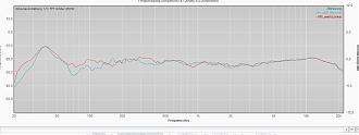

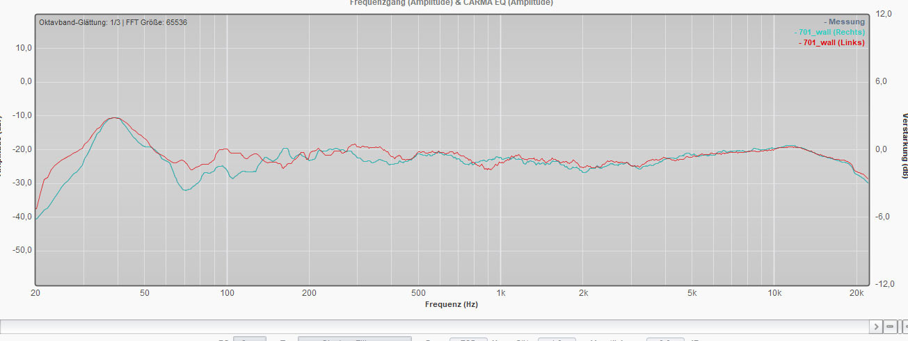

    Die Stunde der Wahrheit, die Messung.
    Beide LS (links/rechts) liegen übereinander, das Bild zeigt das Endstadium nach kleineren Anpassungen

    Was sich bei den ersten Checks gehörmäßig abzeichnete, wurde durch die Messung bestätigt. Im Bass gab es ursprünglich unterhalb ~70 Hz zu viel Energie. Obwohl in „neutral“ bei einem Wandabstand von ~75 cm, drückten die aktiven 701 etwas zu viel im Bass. Gleichzeitig gab’s einen deutlichen Nachschwinger bei knapp 40 Hz durch den Raum. Also wurde der Helmi neu abgestimmt (~40 Hz), die LS auf „Wall“-Einstellung geschaltet. Und das war’s. Der Amplituden-Messschrieb könnte so auch ins Prospekt. Vor allem oberhalb 150 Hz ist das fast ein gezogener Strich. Ungläubig habe ich sogar verschiedene Messungen gemacht, weil die Amplitudengänge oberhalb von ~500 Hz nahezu deckungsgleich sind. Es war aber immer das gleiche Bild. Nur zur Erinnerung: Bei mir kommt keine autom. Einmessung oder speziell angepasste Filter zum Einsatz.
    Ganz einfache Technik: Quelle -> Dac/Pre -> serienmäßige Wireless Premium 701 (über Cinch-Verkabelung)

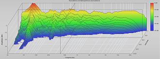

    Die Nachhallzeiten
Ansichten: 859
Größe: 188,4 KB
    Das Wasserfall-Diagramm zeigt, dass die Nachhallzeiten über einen sehr großen Bereich sehr gleichmäßig bei <0,2 Sek. liegen. Selbst bei 100 Hz liegt die Nachhallzeit noch bei um 0,3 Sek. Plattenschwinger, Deckensegel und Akustik-Bilder ergänzen sich perfekt und passen wie die Faust auf’s Auge.
