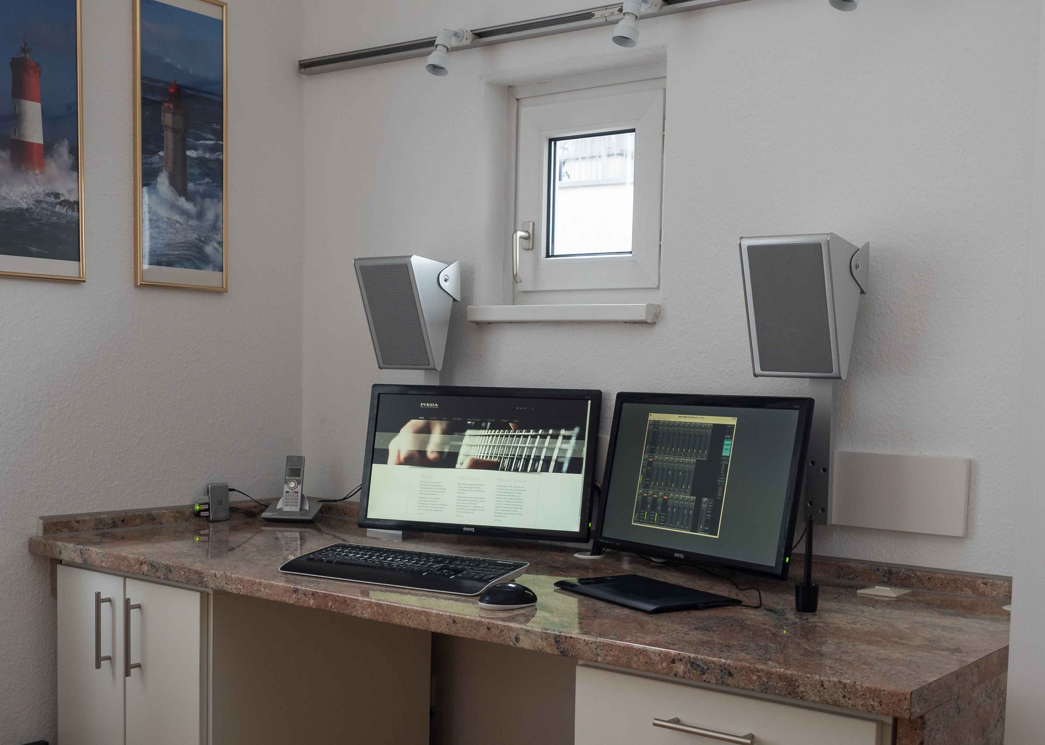

Die AP 1.2 kann in verschiedenen Positionen angeschraubt werden. Sowohl horizotal (an der Decke) als auch vertikal (an der Wand).
Hier hast du ein paar Beispiele
Die AP 1.2 als Effektlautsprecher
http://www.piega.info/forum/allgemei...ntage-positionZuletzt geändert von nk; 19.10.2017, 07:19.Norbert,
