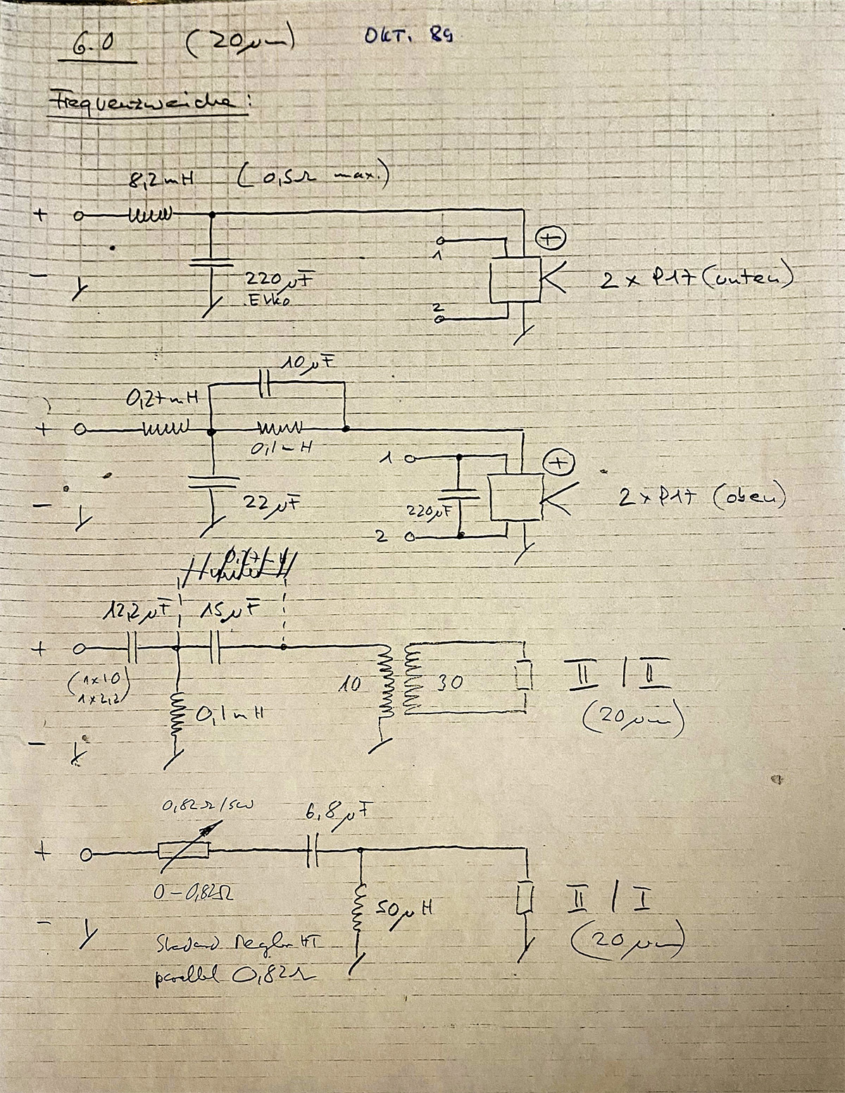

    Im Moment restauriere ich die Lautsprecher und stoße auf ein Problem; Ich weiß nicht, wie die Verkabelung intern sein soll
    Haben Sie das Anschlussschema / Schema für die Komponenten und 2 High / Low-Schalter auf dem Filter / der Wiese?

        Mein vater zeichnet jetzt das -aktuelle- Filterschema. Ich werde das ergebnis / die fragen hier posten.

            Mein Vater zeichnete den Filter als Zeitplan. Unterhalb der Zeichnung befinden sich die High- und Low-Schalter. Können Sie anhand dieses Plans angeben, wo die Komponenten angeschlossen werden sollen? Wenn es Kosten gibt, würde ich das gerne hören.

                Von der LDR 6.0 wurden verschiedene Versionen gebaut. Ich habe im Archiv einiges gefunden, was aber leider, nach dieser langen Zeit, nicht mehr lesbar ist. Hier nun also ein 31 Jahre altes, historisches Dokument. Ob es dir etwas hilft, wage ich zu bezweifeln.
                Um mich mit dem von dir gezeichneten Schema auseinander zu setzen, fehlt mir die Zeit und ehrlicherweise auch die Lust.
