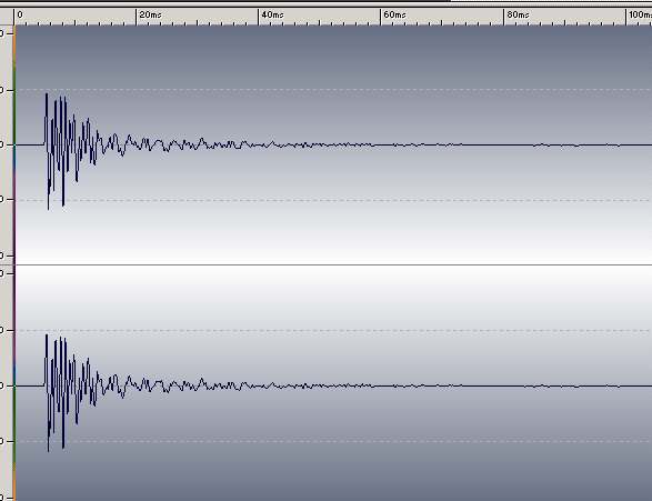

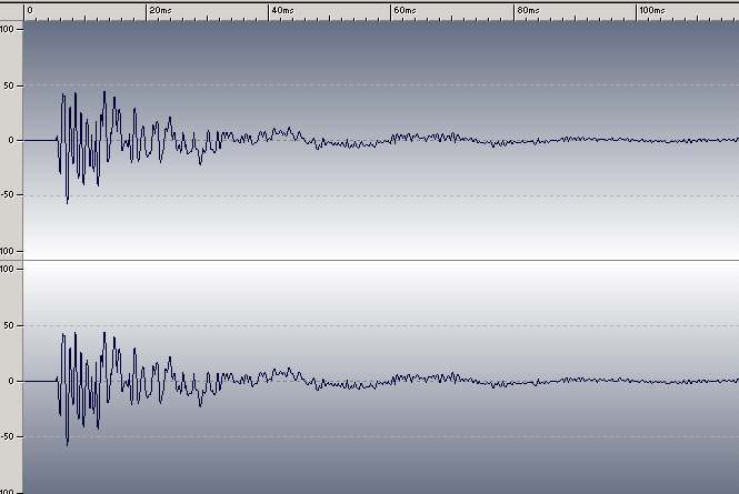

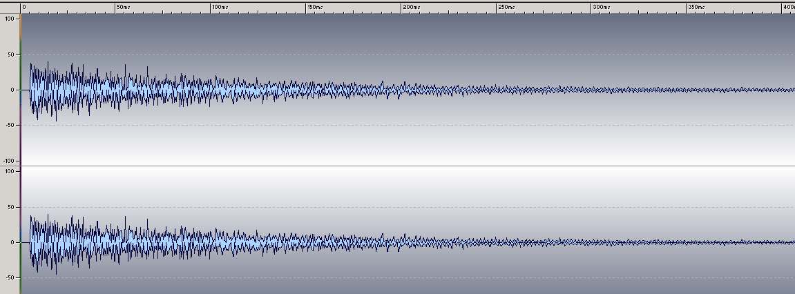

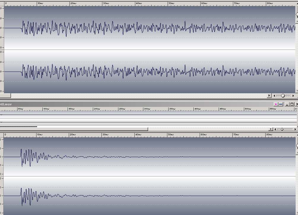

                            Nochmal zum Stein als Gehäusematerial.
                            Ich habe mal versucht, die Materialunterschiede optisch zu zeigen.
                            Zum Versuch. Mit einem ordentlichen Mikro für den Hausgebrauch wurde einmal die schwere Steinplatte, dann eine in etwa gleichgroße Spanplatte und die C40 „aufgenommen“. Dazu wurden die drei Testobjekte mit einem Holz „angeklopft“. Danach wurde die Aufnahme in Wellenform dargestellt.
                            Eins muss aber klar sein. Dass der „Versuch“ nicht hochwissenschaftlich ist, nicht 100% genau, nur mit einfachsten Hilfsmitteln entstand und auf keinen Fall 100% aussagekräftig ist, versteht sich von selbst. Der Versuch darf auch nicht dazu verleiten, dass alle Steinplatten als ungeeignet eingestuft werden.
                            Wenn überhaupt, ist der Versuch ein Denkanstoß, mehr nicht.
                            Achtet bei den Bildchen mal auf die Zeitskala am oberen Rand, die Angaben erfolgen in ms. Deutlich ist das völlig unterschiedliche Abklingverhalten der Testobjekte zu erkennen. Während z. B. die Steinplatte über eine halbe Sekunde deutlich nachbimmelt, ist z. B. bei der C40 nach wenigen ms wieder Totenstille. Die Spanplatte, die in etwa gleich dick und groß wie die Steinplatte ist, schlägt sich gar nicht mal so schlecht. Als „brutal“ ist der Vergleich Stein/C40 einzustufen.
                            Natürlich hätte ich noch eine Frequenzanalyse durchführen können. Aber allein die Tatsache, wie lange die Steinplatte ausschwingt und somit eine präzise Impulswiedergabe eigentlich gar nicht mehr möglich ist, lässt zumindest unsere Steinplatte als Gehäusematerial ausscheiden.
                            PS: Ganz wichtig!! Ich muss für die Gastleser unbedingt klarstellen, dass der Versuch nichts mit der Fa. Piega zu tun hat. Er ist aus ganz persönlicher Neugierde im privaten Umfeld eines Neugierigen entstanden.
