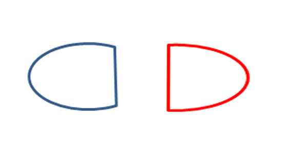

    Das Design wurde geändert. Die C-Form ist ausgeprägter. Da das schwer zu beschreiben ist, hier eine Handskizze im Vergleich Premium/Coax-Profil.
    Blau ist das neue Premium-Profil, rot das bekannte Profil
    Klicke auf die Grafik für eine vergrößerte Ansicht  Name: Profil.jpg Ansichten: 1 Größe: 13,8 KB ID: 38647
    Bitte unbedingt beachten, dass das keine maßstabsgerechte Zeichnung ist, sondern lediglich eine grobe Skizze zur Verdeutlichung.

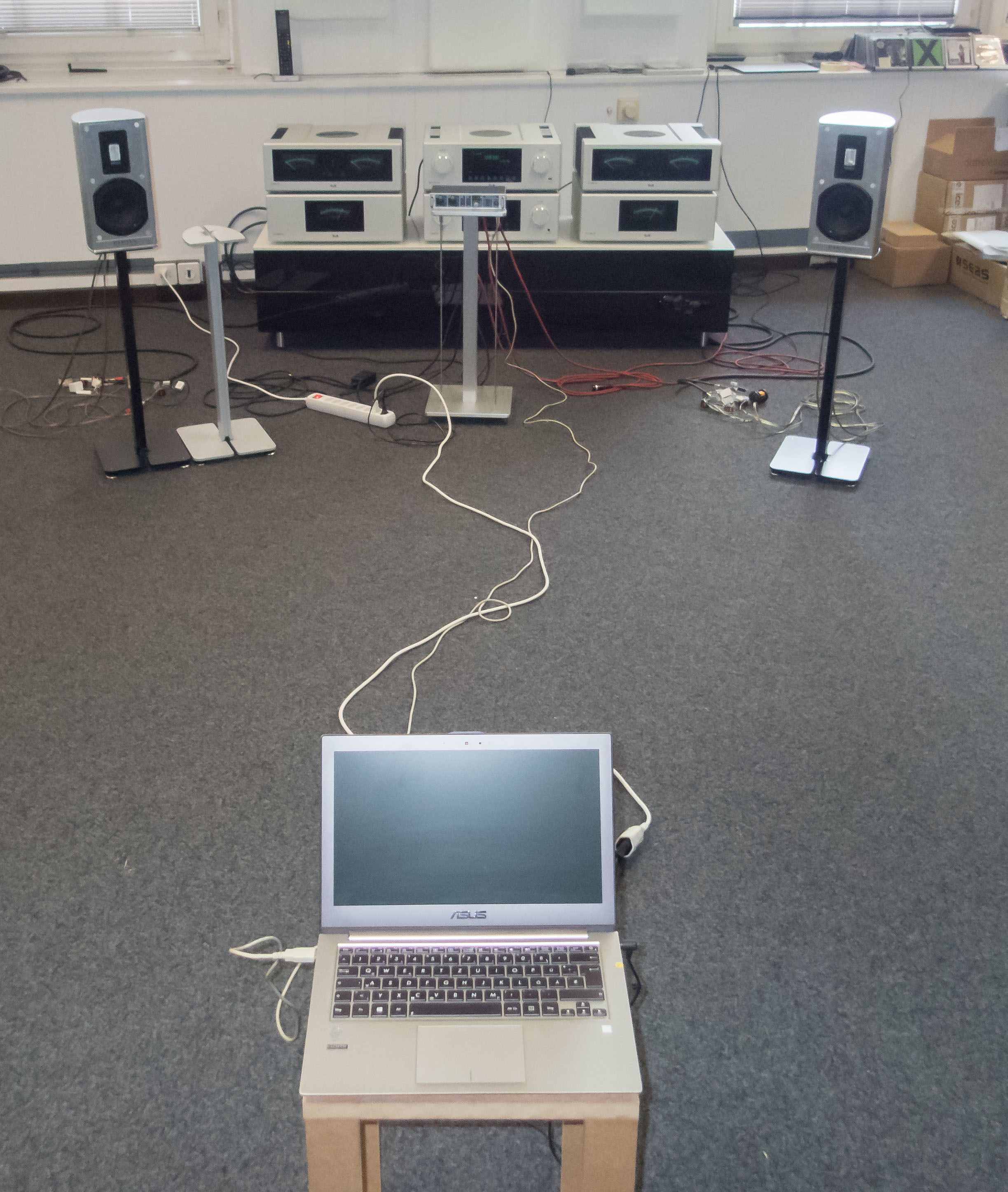

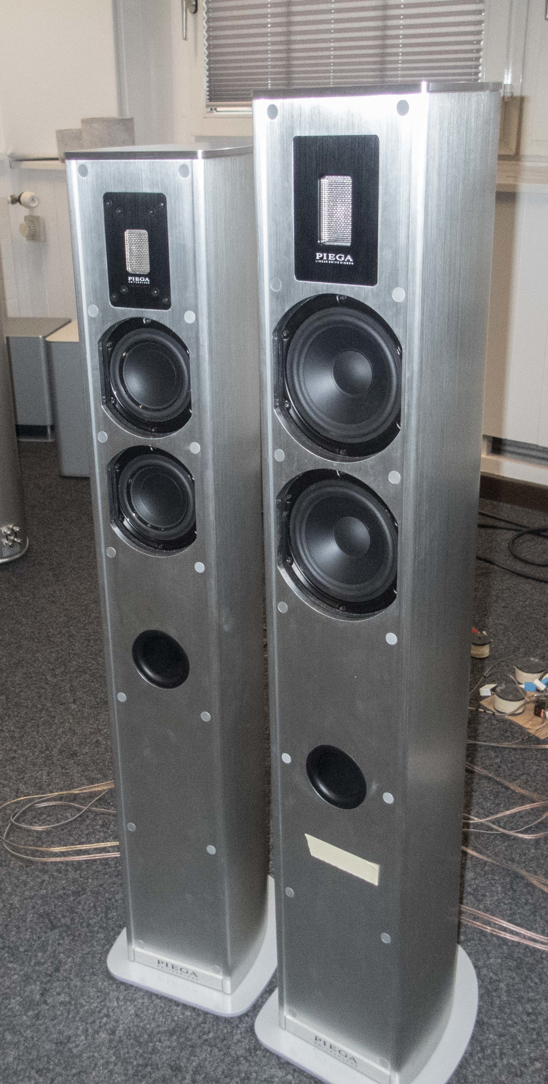

    So ähnlich sah es immer aus, nur die LS wechselten. Hier ist es die Premium 301
    Klicke auf die Grafik für eine vergrößerte Ansicht  Name: ubersicht.jpg Ansichten: 1 Größe: 973,5 KB ID: 38648

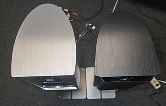

    Halbwegs ist die neue Formgebung zu erkennen. Links neu, rechts alt.
    Klicke auf die Grafik für eine vergrößerte Ansicht  Name: profil2.jpg Ansichten: 1 Größe: 942,3 KB ID: 38649

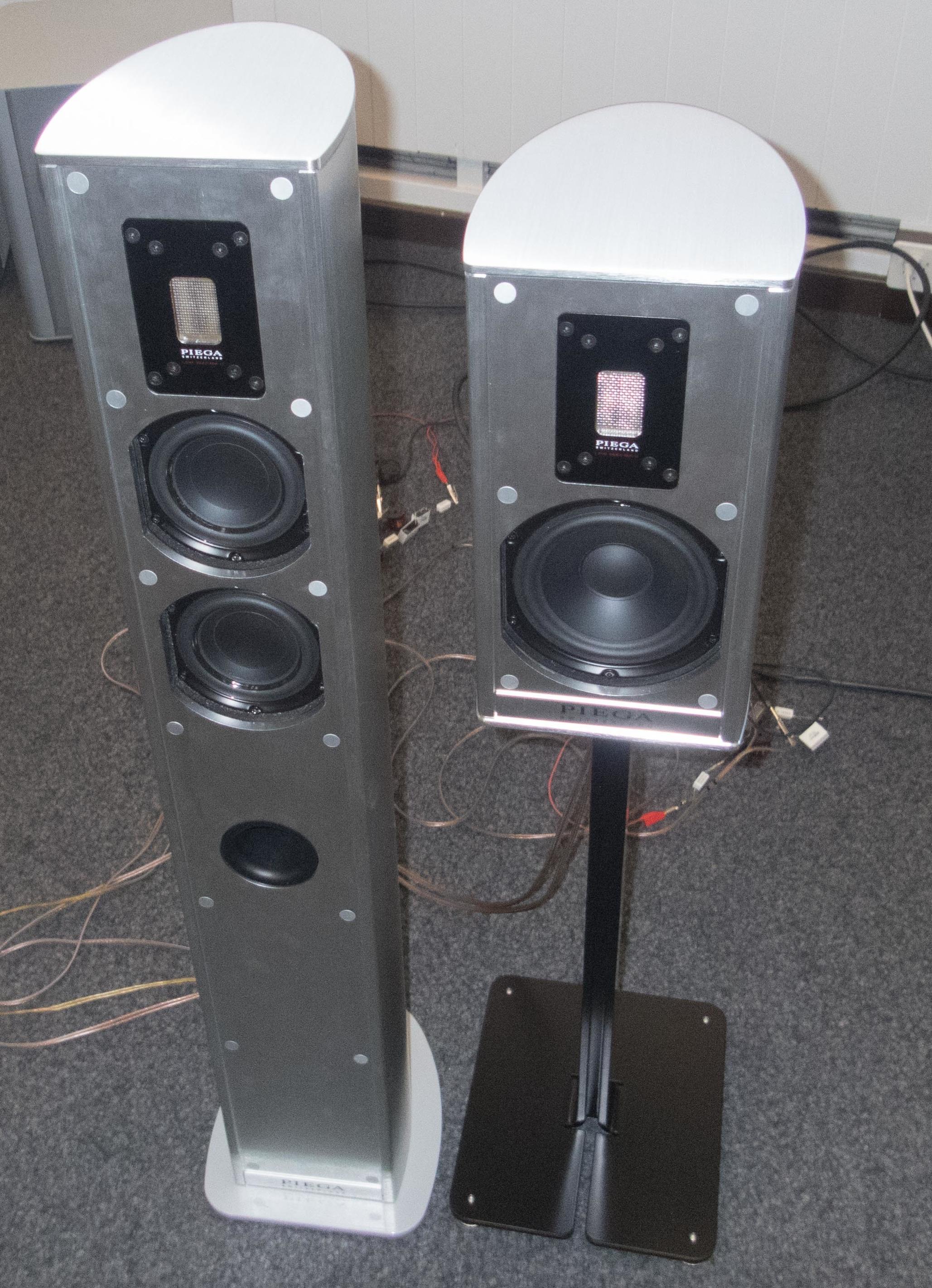

    Links die Premium 501 mit dem „kleinen“ Profil, rechts die Premium 301 mit dem „großen“ Profil. Für PIEGA-Neulinge: Das bezieht sich auf das Umschlingungsmaß.
    Klicke auf die Grafik für eine vergrößerte Ansicht  Name: 301_501.jpg Ansichten: 1 Größe: 790,7 KB ID: 38650

        Ab sofort auch auf der Homepage:
        oeringer, deine Frage zur Premium 50.2 hat sich damit erledigt?
          Die im Foto erkennbare Bodenplatte samt Spikes/Teppichgleiter ist Standard bei den Standmodellen.
