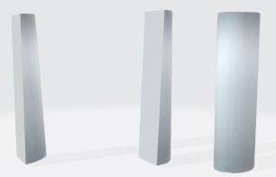

        Wäre es eigentlich theoretisch möglich, dass der LS Rücken nicht lotrecht senkrecht gebaut wird, sondern zum Boden nach hinten ausgestellt wird? Die Front bleibt chön schmal und gerade. Dann könnte man bei gleichen Volumen den LS niedriger bauen, zudem wandert der Schwerpunkt nach unten und die Standfestigkeit wird erhöht. Am oberen Ende wäre der LS weiterhin relativ flach, sodass Verhältnis von Schallquelle zu Gehäusewand günstig bleibt.

          Du meinst so eine Art Trapezform. Nein, das geht mit dem jetzigen Herstellungsprozess nicht.
          Beim Alu-Gehäuse der Ace-, Premium- und Coax-Baureihen ist das Gehäuse ein sog. Strangpressprofil. Ganz stark vereinfacht: Ein tonnenschwerer Alu-Zylinder wird durch eine Form gedrückt. Dadurch entsteht ein langes, durchgehendes Rundprofil. Für die einzelnen Modelle muss dann "nur" noch dieser lange Alustrang auf Länge der einzelnen Gehäuse gesägt werden.
          Das ist extrem stark vereinfacht. Der Pressvorgang ist hochkomplex und es werden riesige Maschinen benötig. Die Anzahl der Firmen, die diese großen (Umschlingungsmaß) Profile als Strang pressen können, ist weltweit sehr überschaubar. Wichtig ist, dass jedes einzelne Gehäuse aus einem Strang gesägt wird. Daher ist die "gerade Säule" vorgegeben.
          Andere Formen, wie Trapez, Dreieck, Kugel... sind mit einem Strangpresspropfil nicht herstellbar. Dazu müssten dann andere Techniken eingesetzt werden. Das könnte z. B: eine Alu-Gußform sein oder aber aus einem vollen Alu-Block gefräst. Beides ist aber sehr teuer und nichts für große Stückzahlen.

              Das ovale Strangpressprofil (rechts ) wird längst mit 3 Grad aufgesägt ( mitte ) und um 3 Grad nach vorne gekippt ( links ).
              Fertig ;-)

              Robert,

                Hi Robert,
                so ganz verstehe ich die Vorgehensweise nicht im Augenblick.
                Du willst eine "Röhre" aufschneiden? Dann muss doch die "Röhre" wieder geschlossen werden(z. B. einen "Keil" einschweißen). Oder einfach der Länge nach "schräg" etwas absägen? Dann hättest du doch ein komplett offenes Profil (eine Art Halbschale), was wieder geschlossen werden muss.
                Oder wie willst du sonst aus einem "Rohr" einen "kegelförmigen" Körper herstellen? Im kleinen Maßstab könnte ich mir noch bestimmte Drück-Techniken vorstellen. Inwieweit das aber das Material aushält, wäre die nächste Frage (insbesondere in einer prozesssicheren Serienherstellung).
                  eine Pyramide sollte bei meiner Überlegung nicht rauskommen. Ausgang meiner Überlegung war ein ovaler Zylinder, der in der länge schräg aufgesägt wird. Man bekommt zwei offene Halbschalen, die zu einer Seite tiefer werden.
                  Ich bin davon ausgegangen, dass die Front als eigene Alu Platte besteht. Und etwa wie im wie im Autobau die beiden Alu Teile verklebt werden.
                  Ich habe mir aber jetzt mal ein Bild von der Coax näher angesehen:
                  Da lag ich aber falsch. Die Front ist kein eigenes Stück. Damit ist man in der Form natürlich mehr gebunden und der Rücken bleibt gerade.
                  Mein Kunstlehrer meinte immer, die Natur kennt keine geraden Striche ;-)
                  Vielen Dank Norbert für Deine klärende Nachfrage. Es war für mich eine theoretische Überlegung zur Bauform: Wie kann das Volumen optisch geschickt bei geringer Bauhöhe "versteckt" werden? Können mit zunehmender Gehäuse Asymmetrie mehr Resonanzen bedämpft werden? Wie kann der Tieftöner mehr Volumen bekommen und dabei der Hochtöner frei stehen. Wie kann man mit tieferen Schwerpunkt die Standfestigkeit erhöhen.

                  Robert,
                  Musik am liebsten live und ohne Elektronik
                    Das ist doch das Schöne an solch einer völlig ergebnisoffenen Plauderrunde :-)
                    So UNGEFÄHR konnte ich mir das vorstellen, aber das läuft natürlich darauf hinaus, dass dann die gesamte Schallwand "irgendwie" mit dem Korpus verbunden werden muss. Ich habe die leise Ahnung, dass man sich bei PIEGA dann daran erinnert, was das für ein Aufwand mit der alten 120er war. Die wurde ebenfalls aus zwei Gehäusehälften geklebt. Ein irrer Aufwand, um die Spaltmaß-Vorgaben einzuhalten und durch die Aushärtung des Klebers auch sehr zeitintensiv.
