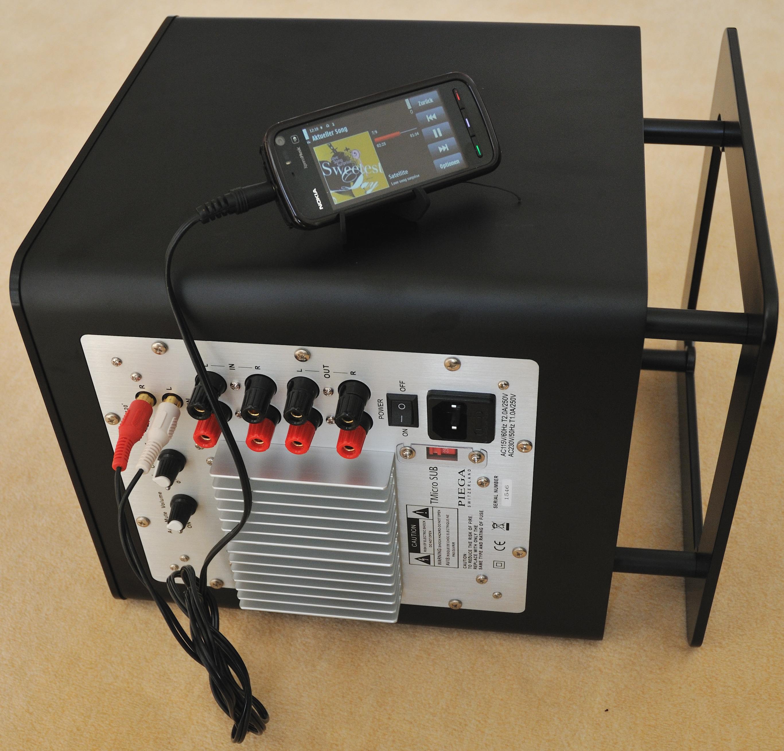

        Falls du dir unsicher bist...
        Hier noch ein Bildchen in der Konfiguration
        Handy/MP3-Player -> TMicro-Sub mit Klinke/Cinch-Adapter
