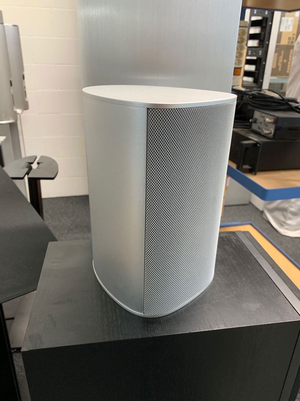

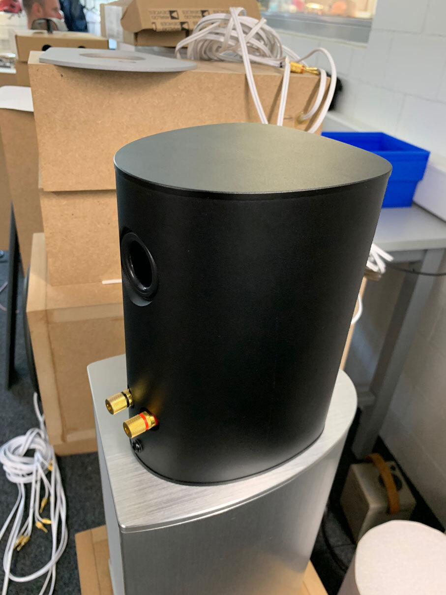

Da schöne Prospektbilder auf der Homepage zu sehen sind, gibt's hier ein paar Bildchen von Vorserienmodellen in der PIEGA-Entwicklerküche.
Die Ace 30 in schwarz und silber. Schön ist die "rundliche" Formgebung mit der Gittereinpassung zu erkennen

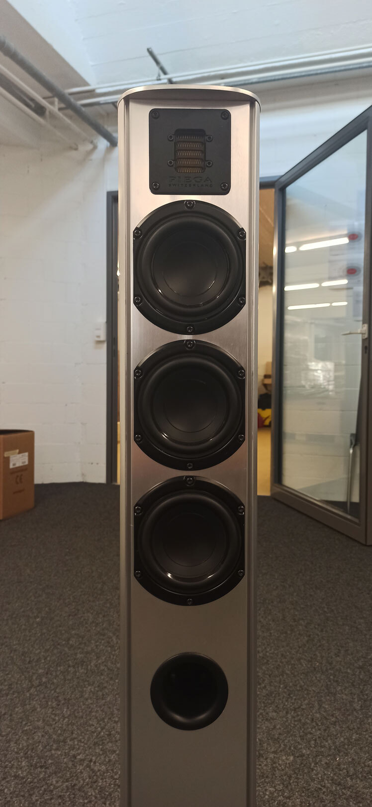

Die kleinste Alu-Standbox von PIEGA, die Ace 50
