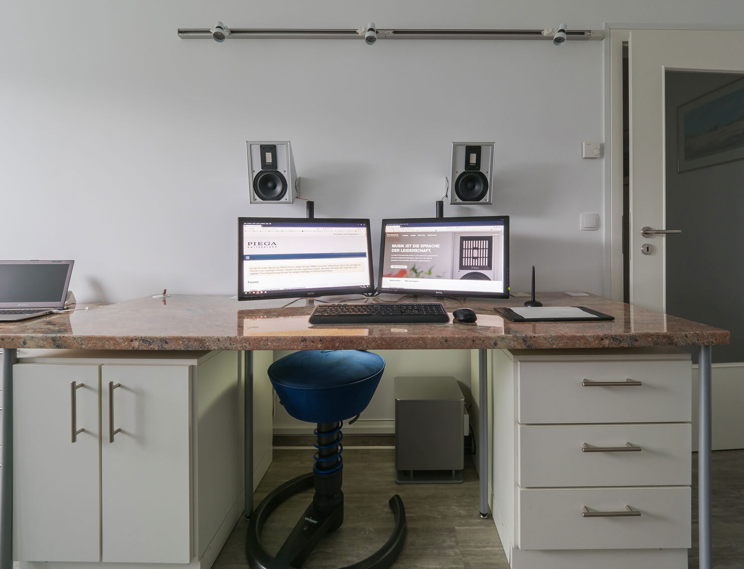

      Ich nutze die AP 1.2 immer noch mit großer Zufriedenheit als Stereoset in Kombination mit dem TMicro-Sub am Rechner. Klar, ich habe dort einen extrem kurzen Abhörbstand, aber es ist schon verblüffend, wie gut die AP1.2 funktioniert.
      Hier nach dem Umzug das ganze Set mit Sub im Fußraum. Ich bin immer noch bass-erstaunt, wie brauchbar das mit dieser Woofie-Aufstellung klappt.

      Wer über eine reine Stereonutzung in einem durchschnittlichen Wohnraum nachdenkt (so um 25 m²) sollte folgendes nicht außer Acht lassen: Die AP1.2 muss an die Wand. Je nach Einrichtung und Grundriss können somit schon recht große Abhördistanzen zum Sitzplatz ins Spiel kommen. Und dann geht dem Winzling schlicht und ergreifend die Puste aus. Diese Einsatzbereiche funktionieren nur mit einem Subwoofer.
      Hinzu kommt, dass die Wandmontage in aller Regel auch bauliche Maßnahmen beinhaltet, (Dübel, Kabelkanal....). "Schnell mal umstellen" fällt somit weg.
      Aber in einem kleineren Stereo-Hörumfeld kann die AP1.2 schlichtweg begeistern.

          Ich hatte in der vorigen Wohnung die AP1.2 auch mal temporär wandnah und stehend auf dem Lowboard mit zwei Subwoofern (2.2) und dem Lyngdorf betrieben, das Ergebnis war auch da recht zufriedenstellend. Also nicht so, dass man sagen müsste, das geht gar nicht im Vergleich zur Wandbefestigung. Das sich die AP1.2 vom Prinzip her an der Wand am wohlsten fühlt, ist unbestritten.
          Zur Abhördistanz: Mit aktiver Unterstützung im Bass (bei 80Hz getrennt) höre ich derzeit mit 3.5m Abstand zur Front und das geht mit der AP1.2 problemlos ohne Anzeichen von Pusteproblemen.

            Wie ich schon sagte, im Stereobetrieb auf "normaler" Abhördistanz geht's nur mit Woofie
