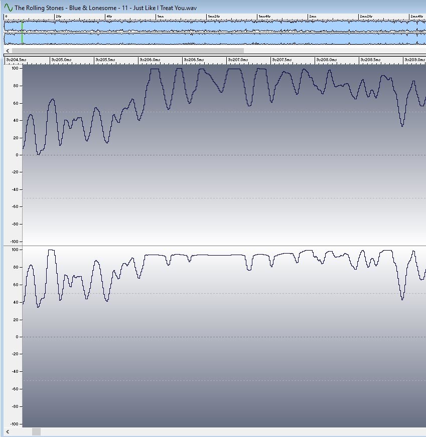

        Vergleiche die Erläuterung aus dem Artikel zum Thema "Intersample Over" mit einem Ausschnitt aus "Blue & Lonesome"
        Klicke auf die Grafik für eine vergrößerte Ansicht  Name: 0dbfs.jpg Ansichten: 1 Größe: 109,1 KB ID: 37681

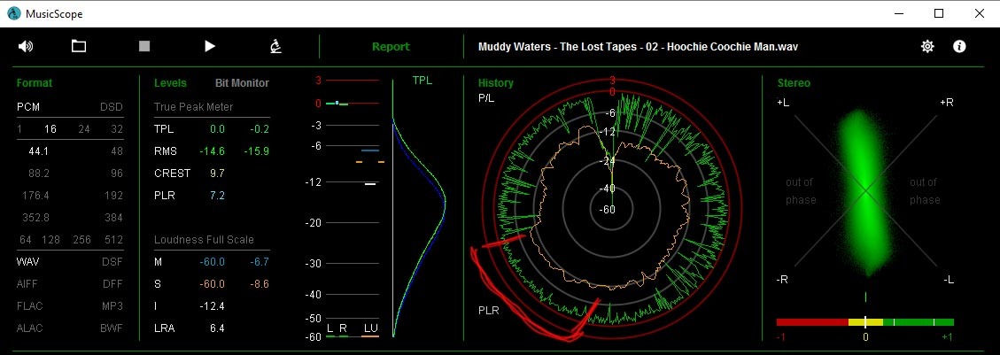

            Eine Aufnahme, die mir seit Jahren bei jedem Hörvergleich immer noch alle Haare auf dem Unterarm stramm stehen lässt und die ich auch IMMER bei Kurt im PIEGA-Hörraum "auflege"...
            Vivino Brother feat. Catherine Russel, "Fools Gold"
Ansichten: 193
Größe: 89,8 KB
            Dynamik ohne Ende, eine Wahnsinnsstimme und brillante Musiker. ...und zwei kleine "Spratzer" (rote Pfeile). Die sind nicht schön, vermeidbar, schluderig... aber insgesamt gesehen "unschädlich".

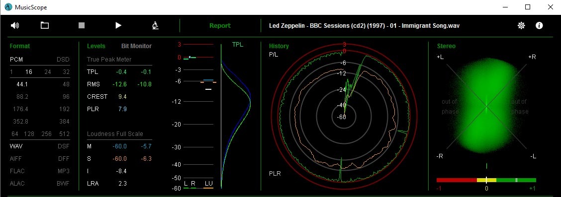

            Relativ wenig Dynamik aber keine Übersteuerung bei Led Zeppelin "BBC-Session"
Ansichten: 226
Größe: 80,4 KB
            Trotz "sauberer" Aussteuerung absolut keine HighEnd-Aufnahme zum LS-Vergleich
