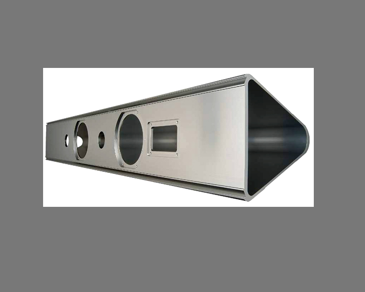

Aus der "Präsentation.pdf" (www.piega.ch) habe ich einmal ein Bildchen genommen (siehe Anhang).
An diesem Bild sieht man sehr schön die relativ dünne Gehäusewand. Ein Gehäuse aus Holz in dieser Steifigkeit hätte wesentlich dickere Gehäusewände. Noch dazu mit den Rundungen, die sich hochstabil nur in aufwändiger Formverleimung herstellen lassen. Oder man „trickst“, wobei man noch mehr Innenvolumen verliert bzw. setzt geschlitzte Platten ein (arbeitsintensiv). Dadurch ergibt sich beim Alubau ein überaus günstiges Verhältnis zwischen Innen- und Außenvolumen, bei nahezu freier Formengestaltung.
Die stranggepressten Profile der großen Modelle sind wesentlich komplexer und besitzen gleichzeitig mit dem Profil verlaufende Versteifungen.
