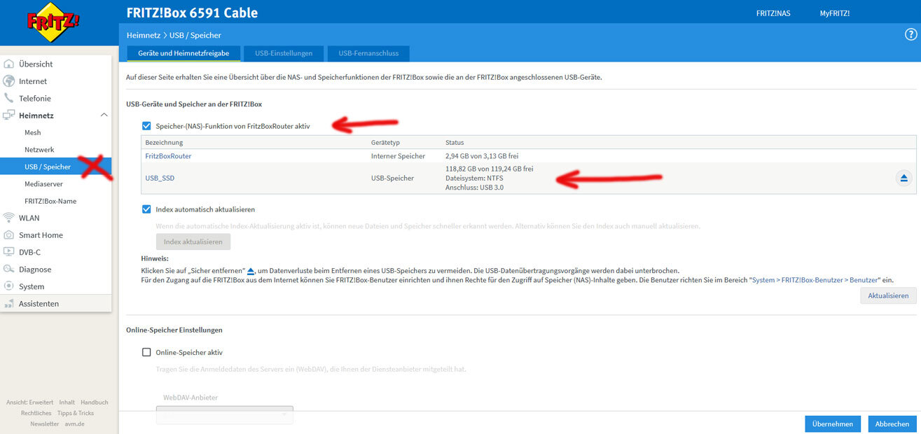

    Die Einrichtung des Medienservers
    Tipp: Aktiviert auch gleich das „Internetradio“.
    Besser als es AVM (Hersteller der Fritz!Box) erklärt, kann man es nicht machen, daher stöbert einfach im i-Net mit den Begriffen: „AVM FritzBox Medienserver einrichten“ und sucht nach dem Typ eurer Fritz!Box, z. B. für die Fritz!Box 7590

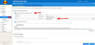

    Wenn der Medienserver eingerichtet ist und unsere USB-Festplatte mit dem Router verbunden ist, müsste das im Menü des Routers ungefähr so aussehen:
Ansichten: 335
Größe: 102,0 KB
    Die Menüs für den Medienserver werden sich je nach Gerät etwas unterscheiden, geht deshalb unbedingt die Anleitung auf der AVM-Seite (s. o.) Schritt für Schritt durch.

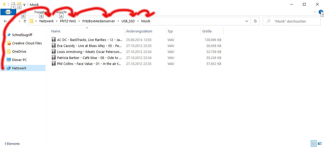

    Auch im Windows-Explorer (oder jeder andere Dateimanager) erscheint jetzt unsere USB-Platte
Ansichten: 320
Größe: 54,8 KB
    Im Bildchen seht ihr den Pfad (Netzwerk – FRITZ-NAS – FritzBoxMedienserver – USB-SSD – Musik). Zu Demozwecken habe ich einfach ein paar Musikdateien in das Musik-Verzeichnis kopiert. Da unsere Festplatte ganz einfach über den PC erreicht werden kann, können wir somit bequem die Platte verwalten, neue Musik raufspielen, löschen, umsortieren usw. ohne die USB-Festplatte immer umstecken zu müssen.

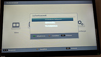

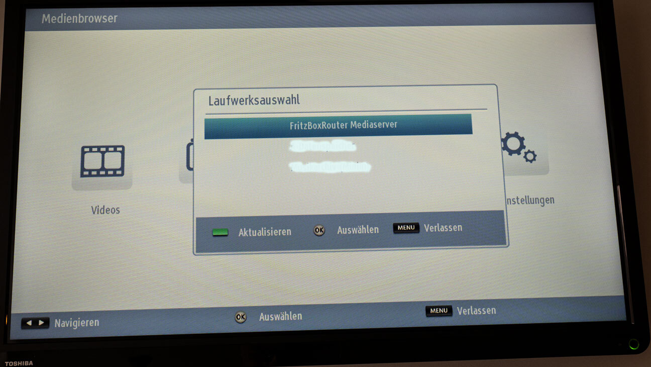

    Exemplarisch hier einmal das Beispiel an einem ca. 4 Jahre alten „einfachen“ Toshiba-TV. Ich habe nur einige Menüschritte als Beispiel fotografiert.
    Nach dem Wechsel ins Menü und der „Medienauswahl“ gelangt man zur Auswahl der Medienserver. Zum besseren Verständnis habe ich im Bildchen weitere Medienserver wegradiert.
Ansichten: 314
Größe: 151,2 KB

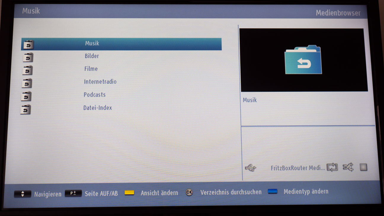

    Hier bietet der Medienserver diverse Optionen zur Wiedergabe vom Multimedia-Dateien und dem Internetradio.

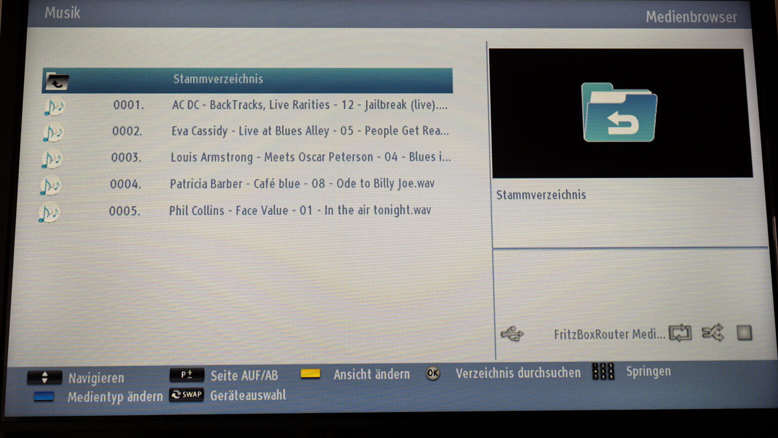

    Hangelt man sich durch die Musik-Option, gelangt man am Ende zu den Musiktiteln.

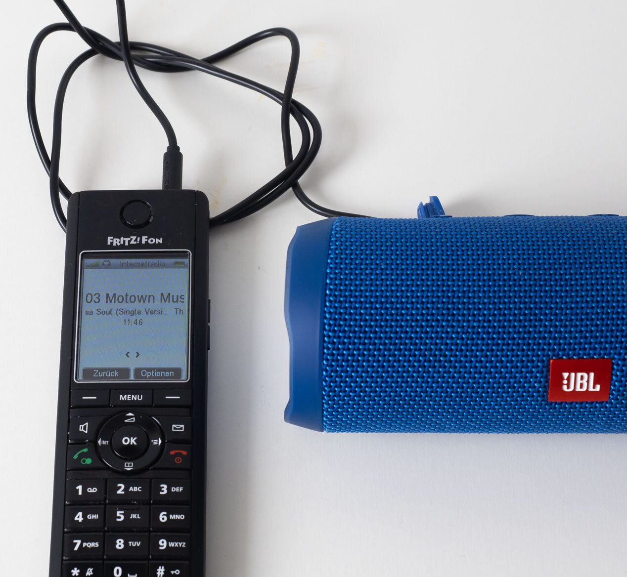

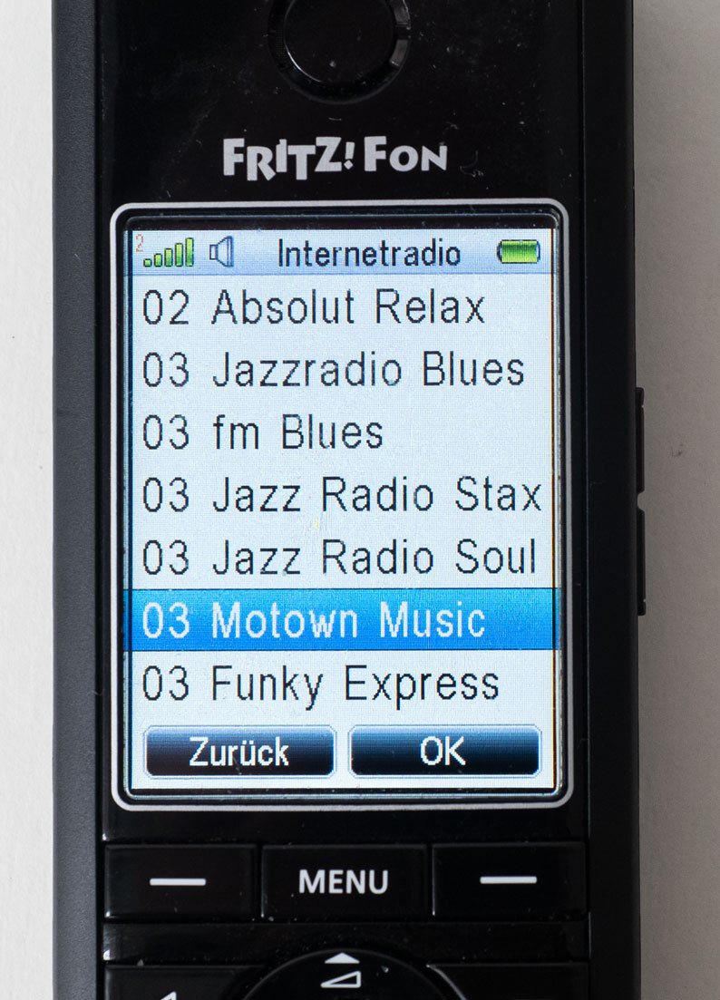

    Wer ein Fritz!Fon hat, kann dort Internetradio nutzen. Solange man sich im Bereich des eigenen DECT-Funknetzes befindet, kann man auf dem Balkon, in der Küche… Internetradio nutzen. Geht dazu auf dem Fritz!Fon ins Menü -> Internetdienste -> Internetradio
    Hier die Liste der in der Fritz!Box gespeicherten Radiostationen im Telefon-Display. Ihr könnt diese Liste aber beliebig erweitern, kürzen, umsortieren usw. Wie das im Detail funktioniert, könnt ihr hier nachlesen.
Ansichten: 317
Größe: 196,1 KB
    Wer will, kann an das Fritz!Fon einen Kopfhörer oder externen LS anschließen.
Ansichten: 326
Größe: 243,1 KB
    Man könnte das natürlich auch an die Stereoanlage anschließen.

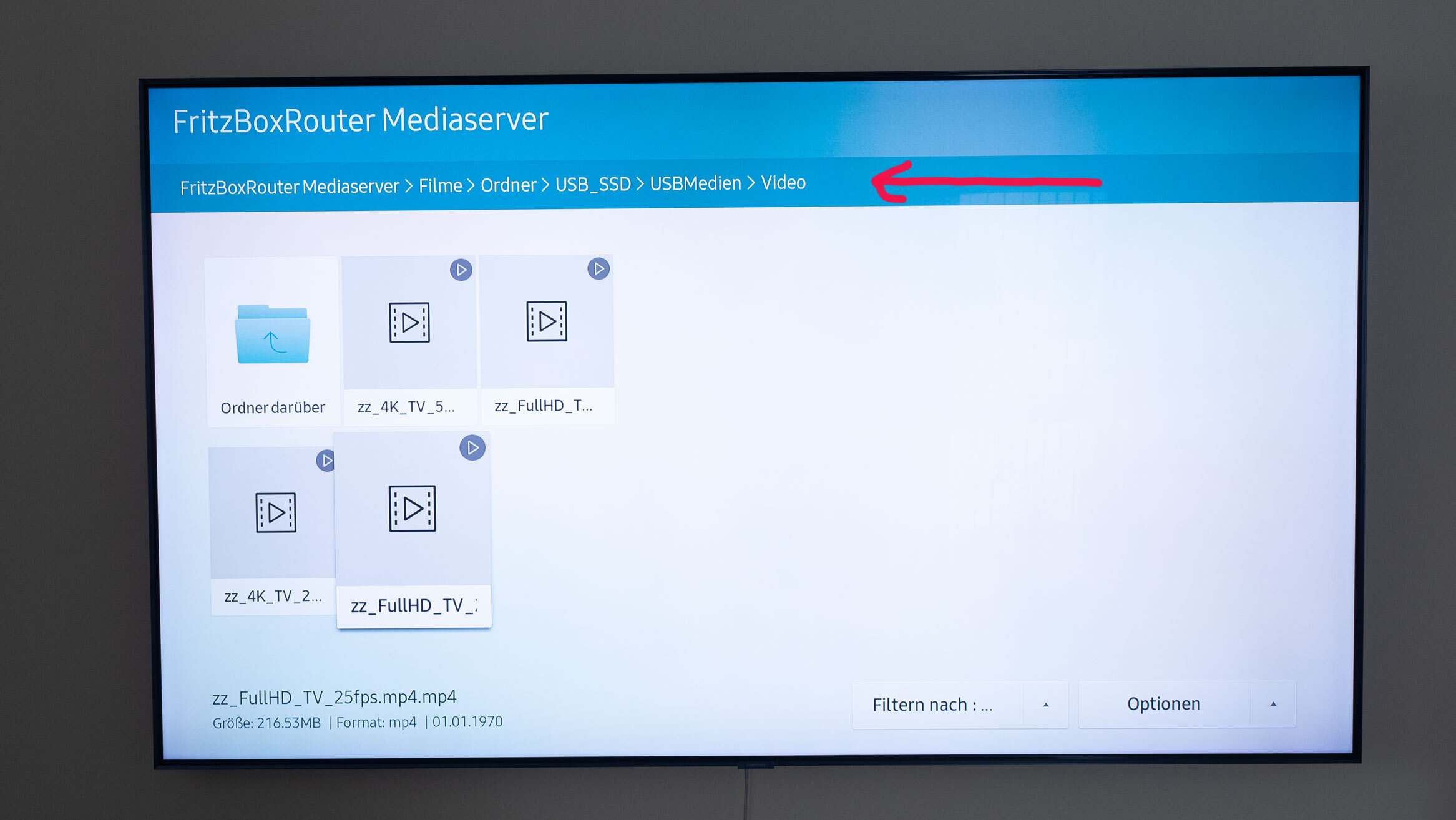

                    Nachdem unsere Testvideos auf der Festplatte sind und der Medienserver diese Veränderung auch registriert hat, können wir unsere Videos im gesamten Heimnetzwerk ansehen.

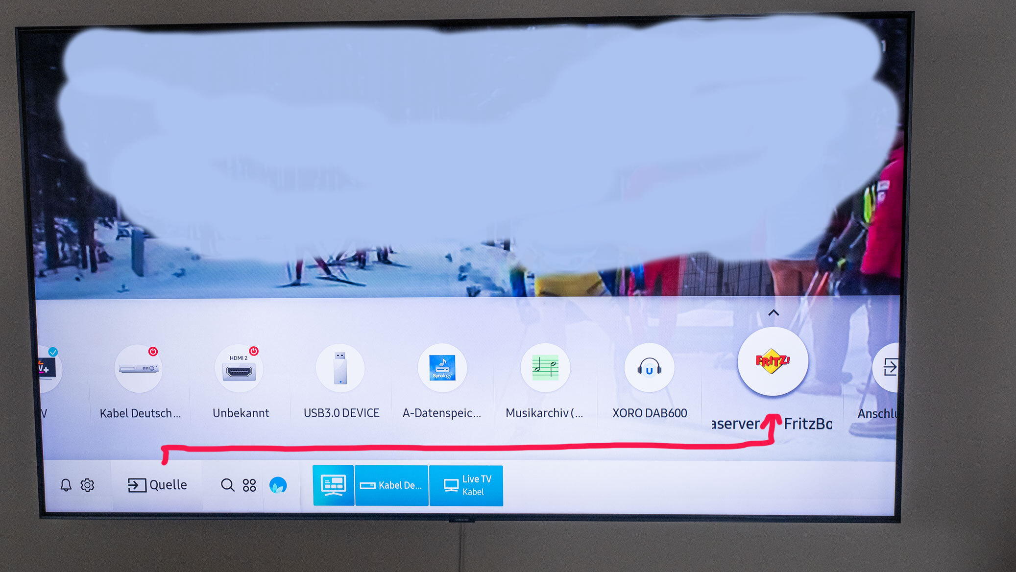

                    Hier mal in Kurzfassung die Menüführung auf einem Samsung-TV.
                    Die Vorgehensweise ähnelt sich immer. Man wählt den Eingang/eine Quelle aus und der/die Software-Medienserver wird aufgelistet (hier wieder der Fritz!Box-Medienserver).
Ansichten: 239
Größe: 288,4 KB
                    Die Zwischenschritte habe ich mir erspart, am oberen Bildrand könnt ihr aber diese Schritte (die Verzeichnisstruktur) ablesen. Dann heißt es nur noch: Film auswählen und gucken.
