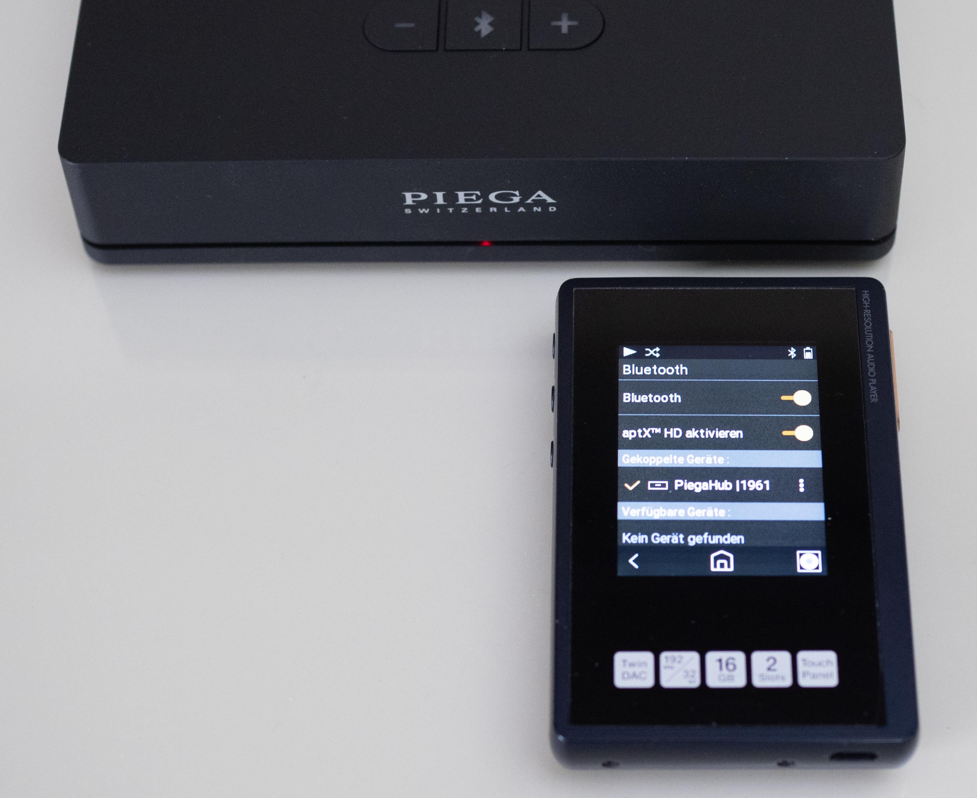

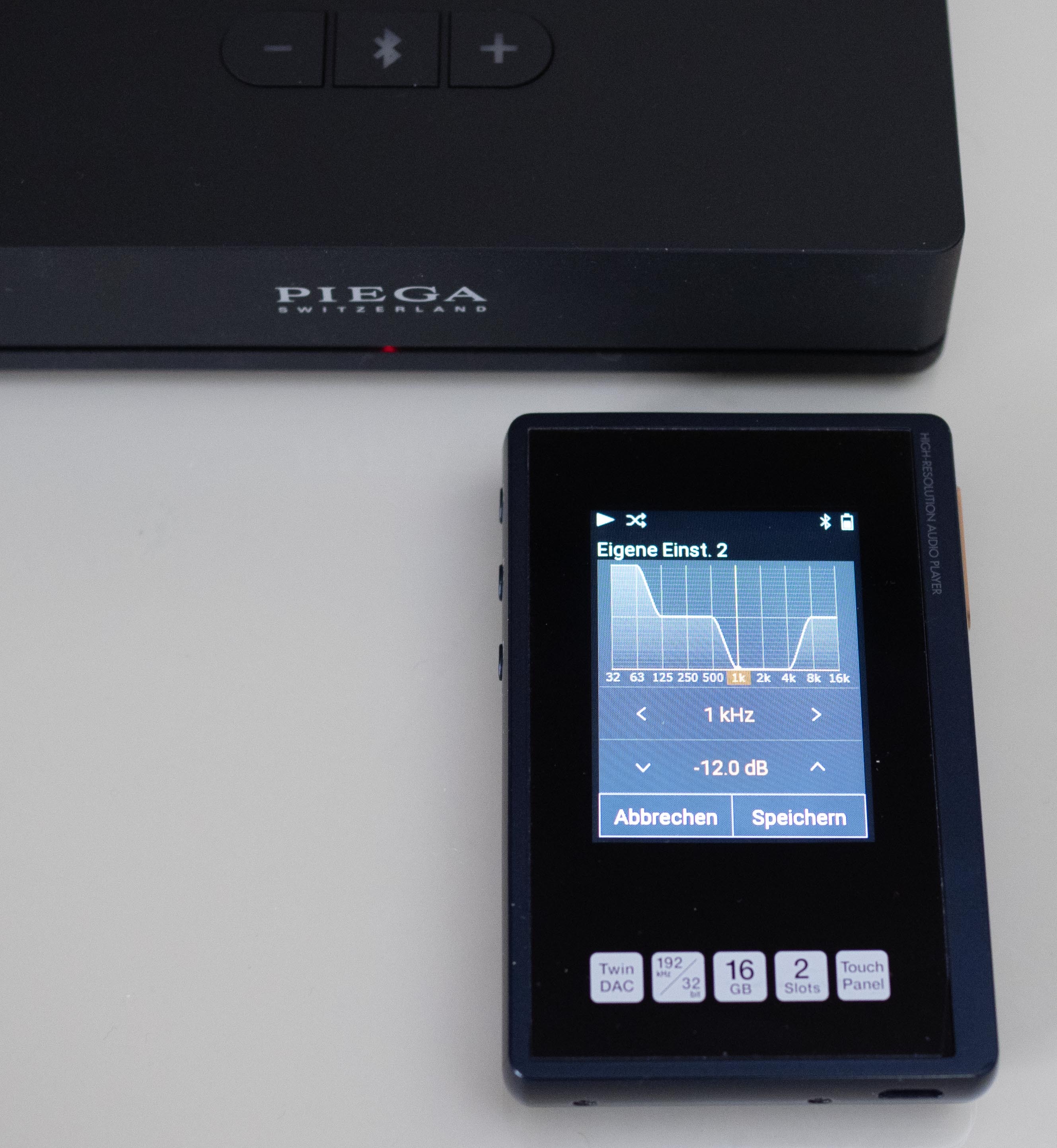

    Wie das im Detail in der Spotify-App funktioniert, kann ich dir leider nicht sagen, da ich kein Streaming-Abo nutze. Aber prinzipiell ist der EQ-Einsatz am BT-Gerät möglich. Um das zu verdeutlichen, habe ich meinen Pioneer-Porti eingesetzt, näheres zum Porti hier. Für den Versuch habe ich nur den Connect und das Porti genutzt, es waren keine weiteren Geräte am Connect angeschlossen.
    Porti und der Connect haben sich über BT verbunden
Ansichten: 312
Größe: 835,6 KB

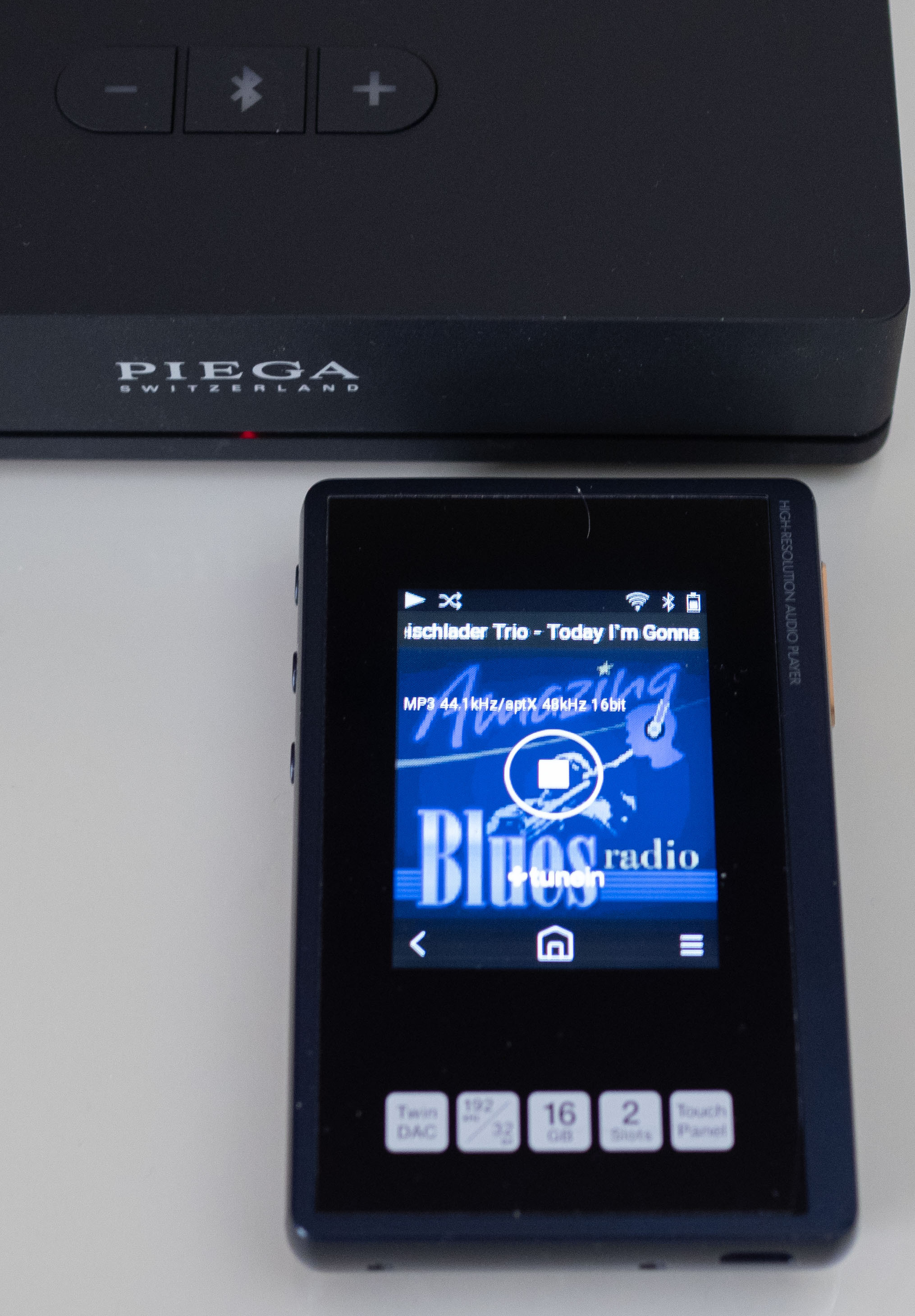

    Zur Demo habe ich den Pioneer-internen EQ völlig unsinnig eingestellt.
Ansichten: 306
Größe: 785,6 KB
    Hier dudelt jetzt das I-net-Radio (Dienstanbieter: TuneIn) mit den komplett verbogenen EQ-Einstellungen über den Connect zu den Wireless Premium 701. Natürlich funktioniert auch die Lautstärkeeinstellung am Porti perfekt mit dem Connect.

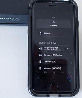

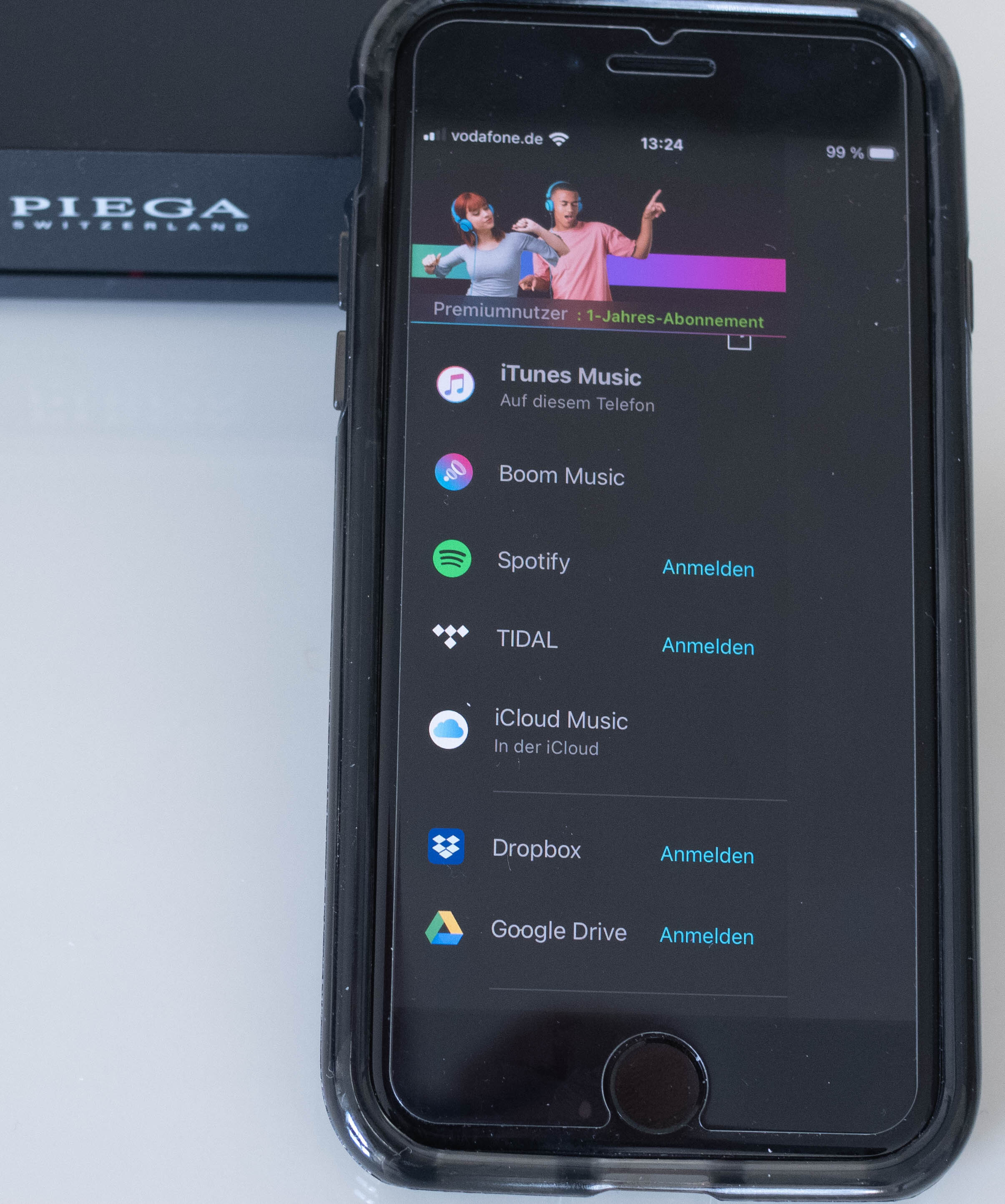

            Das hat mich jetzt etwas neugierig gemacht und deshalb habe ich auf meinem iPhone (IOS 15.0.1) die Boom-App zu Testzwecken installiert.
            https://apps.apple.com/de/app/boom-b...r/id1065511007
            Die App kann 7 Tage kostenlos getestet werden, danach läuft es als Abo (Stand: heute).
            Die BT-Anbindung zwischen iPhone und Connect setze ich als bekannte Arbeitsschritte voraus.
            In der App wird mir als "Lautsprecher" der Connect angezeigt
            Klicke auf die Grafik für eine vergrößerte Ansicht  Name: boom_04.jpg Ansichten: 0 Größe: 933,3 KB ID: 41130

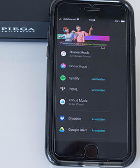

            Hier eine Auswahl an Möglichkeiten zur "Quellenwahl".
            Klicke auf die Grafik für eine vergrößerte Ansicht  Name: boom_05.jpg Ansichten: 0 Größe: 719,3 KB ID: 41131

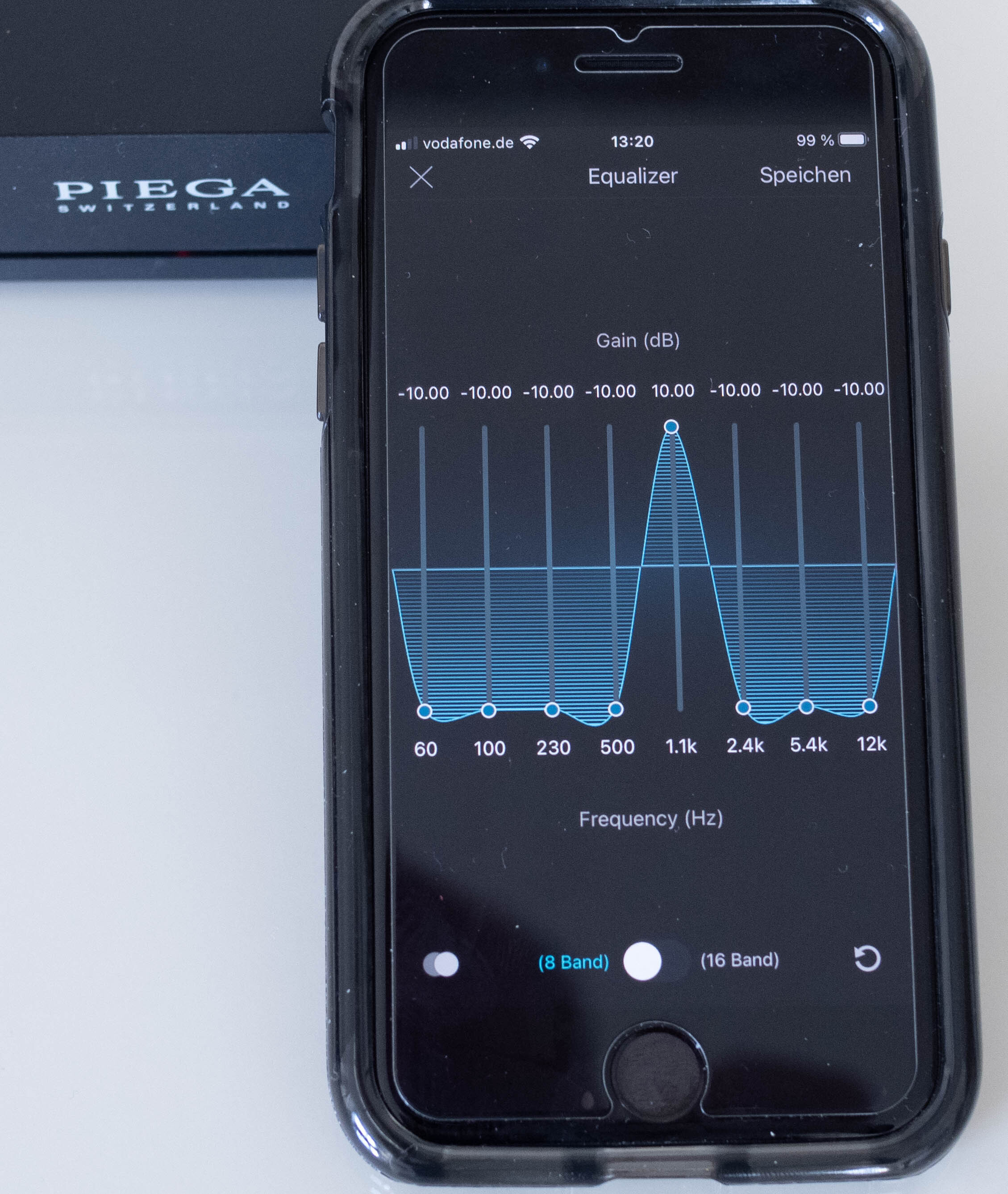

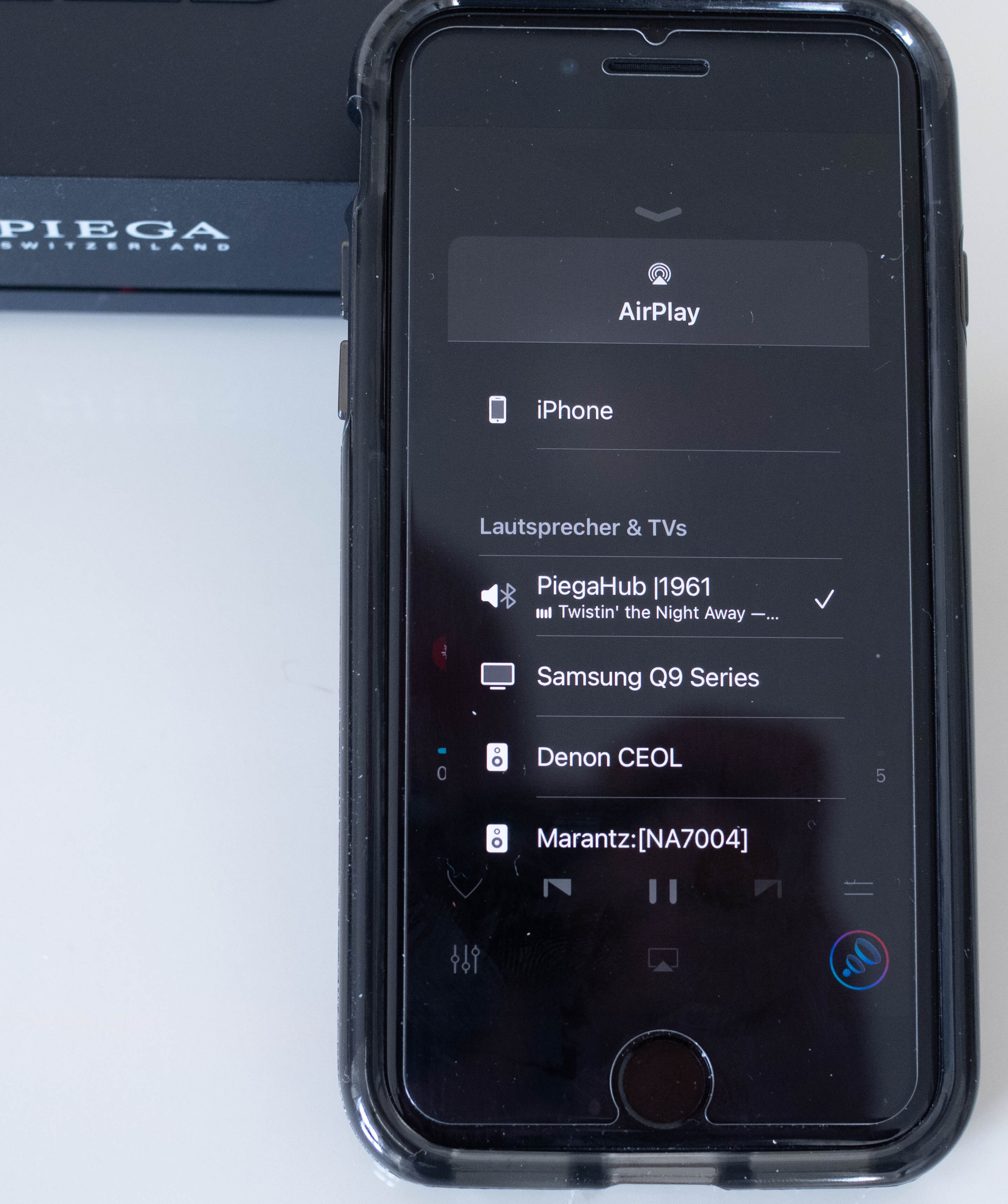

            Auch hier wieder zur Demo ein "pathologisch" eingestellter EQ
            Klicke auf die Grafik für eine vergrößerte Ansicht  Name: boom_02.jpg Ansichten: 0 Größe: 684,1 KB ID: 41132

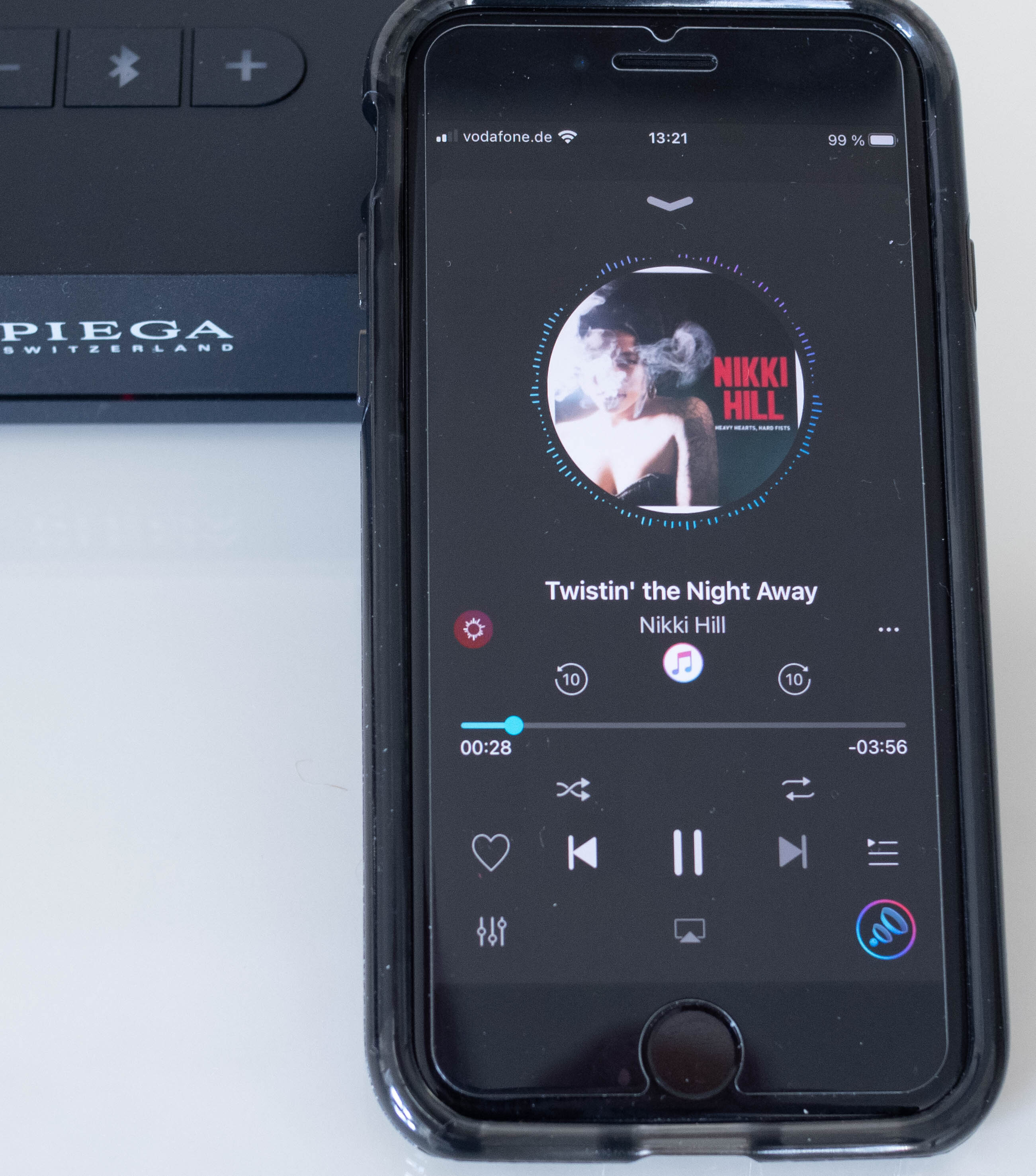

            Mangels Spotify-/Tidal-Zugang kann ich nur die Wiedergabe von MP3-Dateien vom Handy probieren. Und das klappt problemlos mit den EQ-Einstellungen und natürlich mit der Lautstärkeregelung.
            Klicke auf die Grafik für eine vergrößerte Ansicht  Name: boom_03.jpg Ansichten: 0 Größe: 799,1 KB ID: 41133
            Ob der EQ mit Spotify/Tidal funzt, kann ich dir natürlich nicht sagen. Das müsstest du dann selbst probieren.
