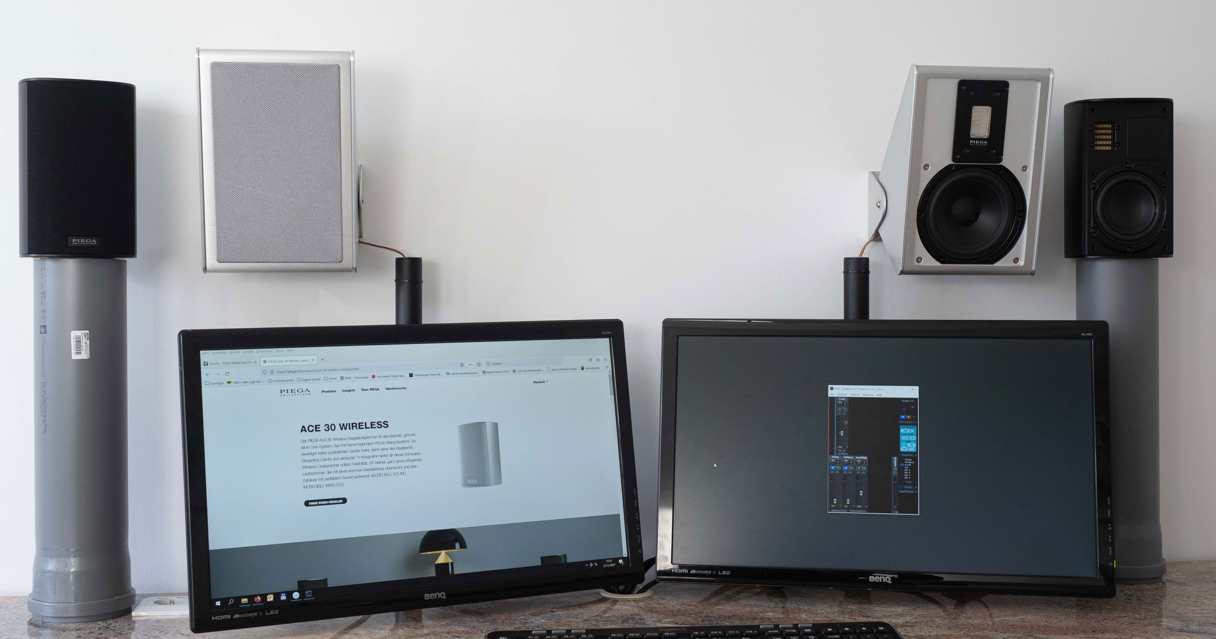

Der Zwergenaufstand, links die AP 1.2, rechts die Wireless Ace 30
Zwei Versuchsreihen standen auf dem Programm:
AP 1.2 mit TMicro-Sub vs. Ace 30 ohne Subwoofer
Vom RME-Interface ging das Signal per anlogem Cinch-Kabel in den TMicro-Sub, der als Hochpassfilter arbeitet. Von dort aus geht’s in die AP 1.2
AP 1.2 angetrieben vom Denon-All-In-One-Receiver vs. Ace 30, beide ohne Subwoofer
Das RME-Interface trieb über die analoge Cinch-Leitung den Denon an, die Ace 30 bekam über die coaxiale Digitalverbindung das Signal zugespielt.
Im RME-Mixer konnte der Pegelabgleich durchgeführt und knackfrei umgeschaltet werden.
Die Hördistanz betrug um 1, 2 Meter.

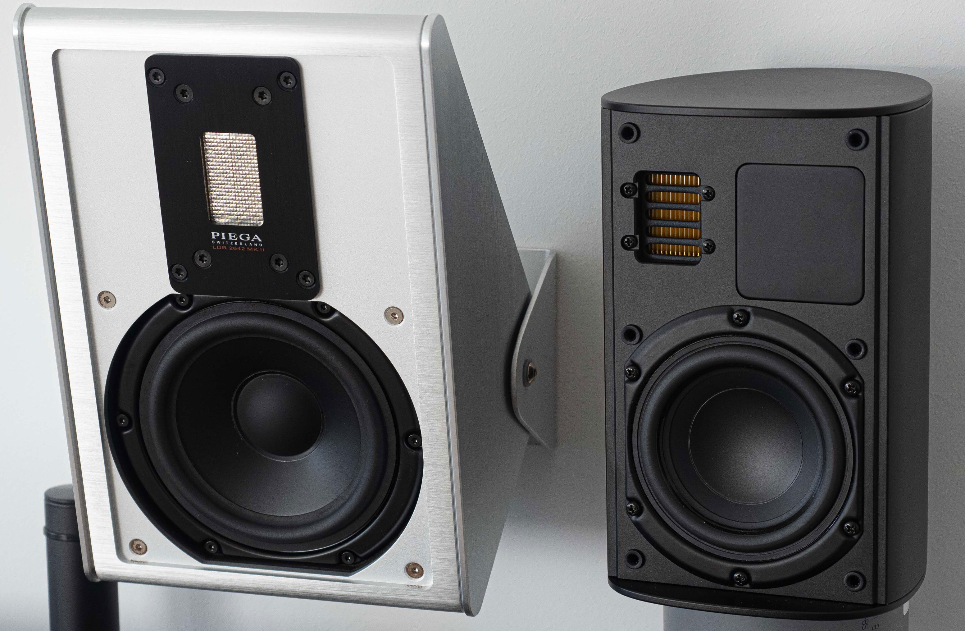

Ein Blick auf die Hochtöner: Bei Aufnahmen, bei denen die beiden Akteure in ihrer tonalen Auslegung kaum zu unterscheiden waren, spielte der LDR seine Karten aus. Da war immer ein bisschen mehr Information, die Schwingungen einer Saite besser definiert und analysiert. Schmatzgeräusche der Stimme kamen über den LDR realistischer. Typische Beispiele: Friend ‘n Fellow mit „Grandmas Hand’s“ oder Mary O‘Reagen „The Blacksmith“. Wunderbar, wie die S-Laute in der Stimme von Rebecca Pidgeon in „Spanish Harlem“, mit einer lässigen Selbstverständlichkeit analysiert wurden. Insgesamt waren es – leider - nur wenige Aufnahmen, wo es erkennbar wurde, dass auch der kleine LDR eine Sonderstellung im Markt einnimmt.
