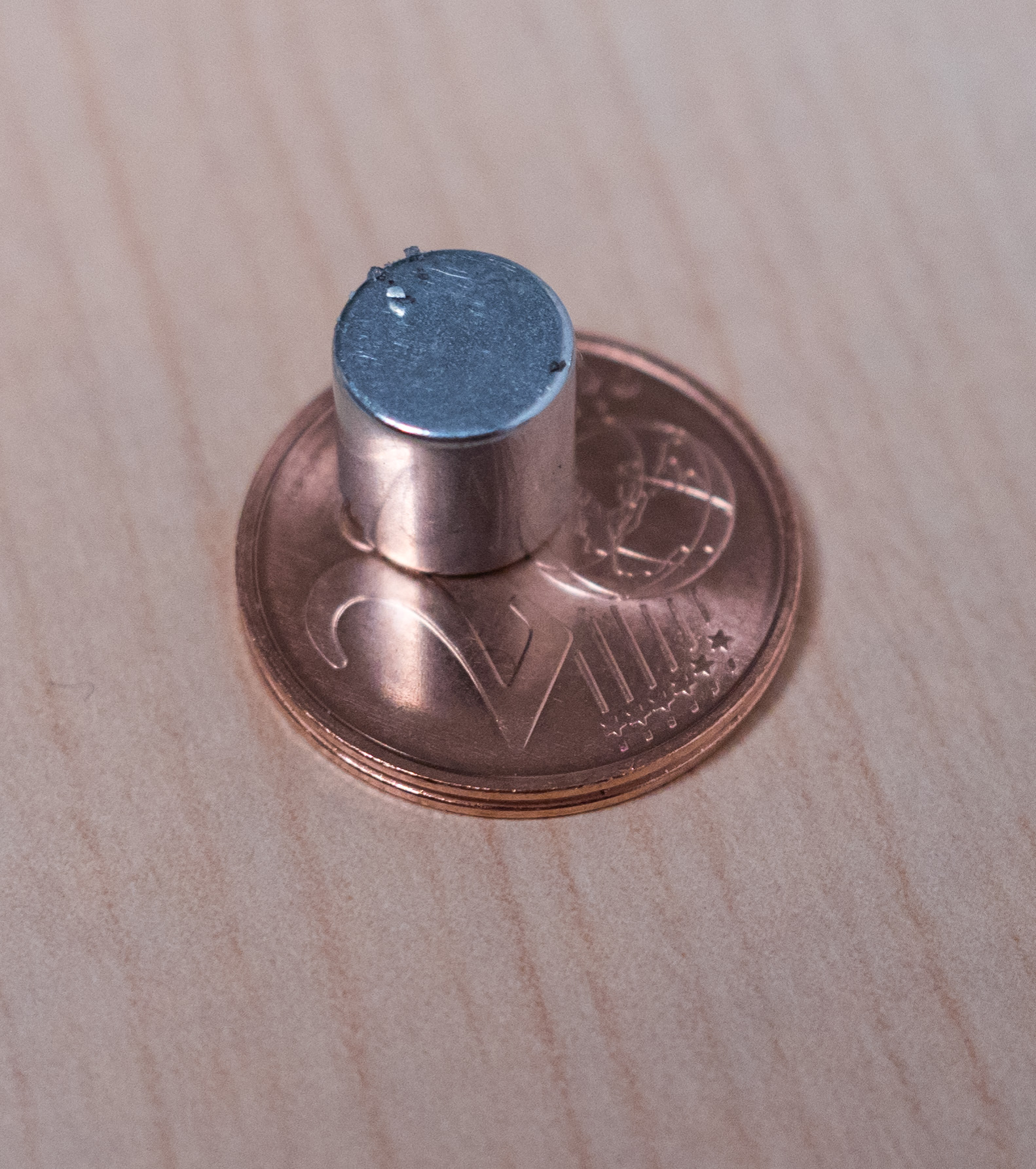

    Ein Magnet im Größenvergleich mit einem 2-Cent-Stück

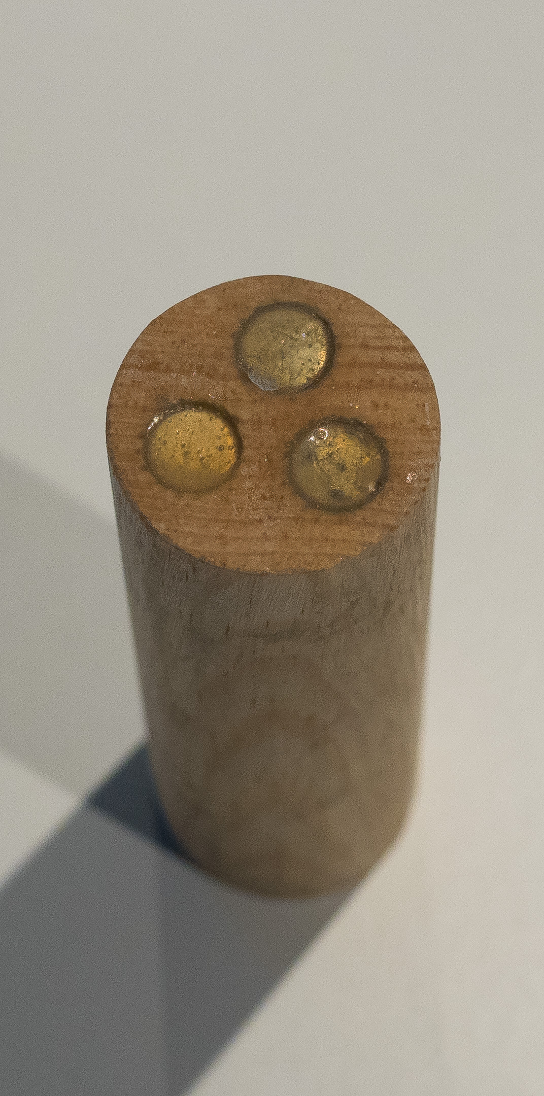

    Der gebohrte Holzstab
    Klicke auf die Grafik für eine vergrößerte Ansicht  Name: magnet2.jpg Ansichten: 0 Größe: 763,9 KB ID: 40669
    Fertig mit eingeklebten Magneten und geschliffener Oberfläche

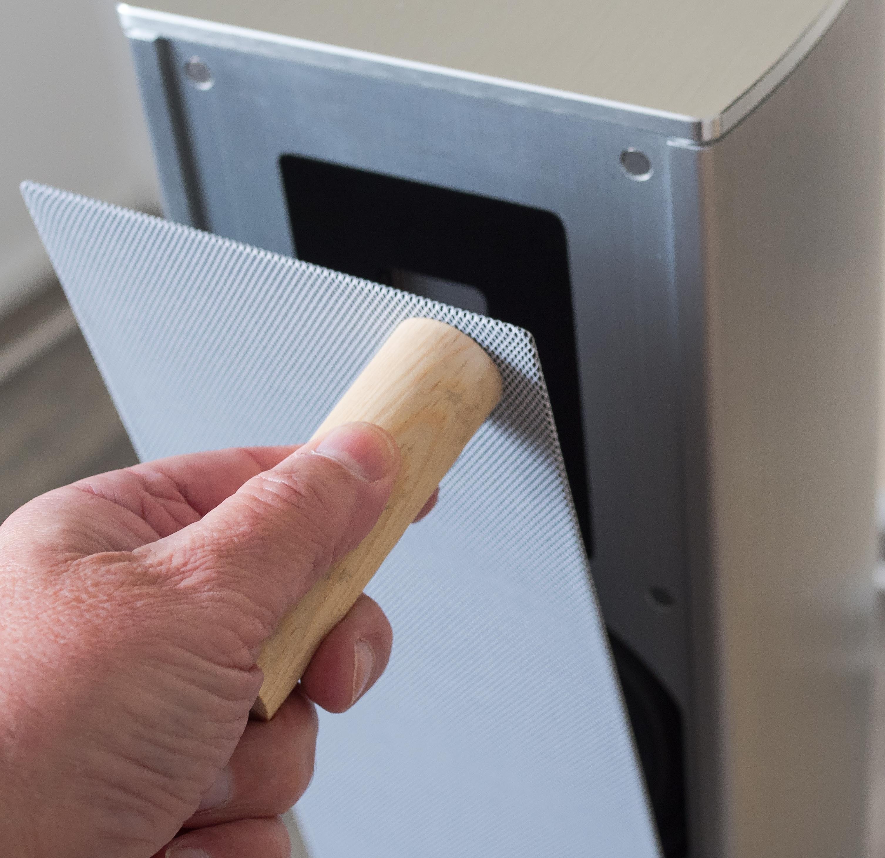

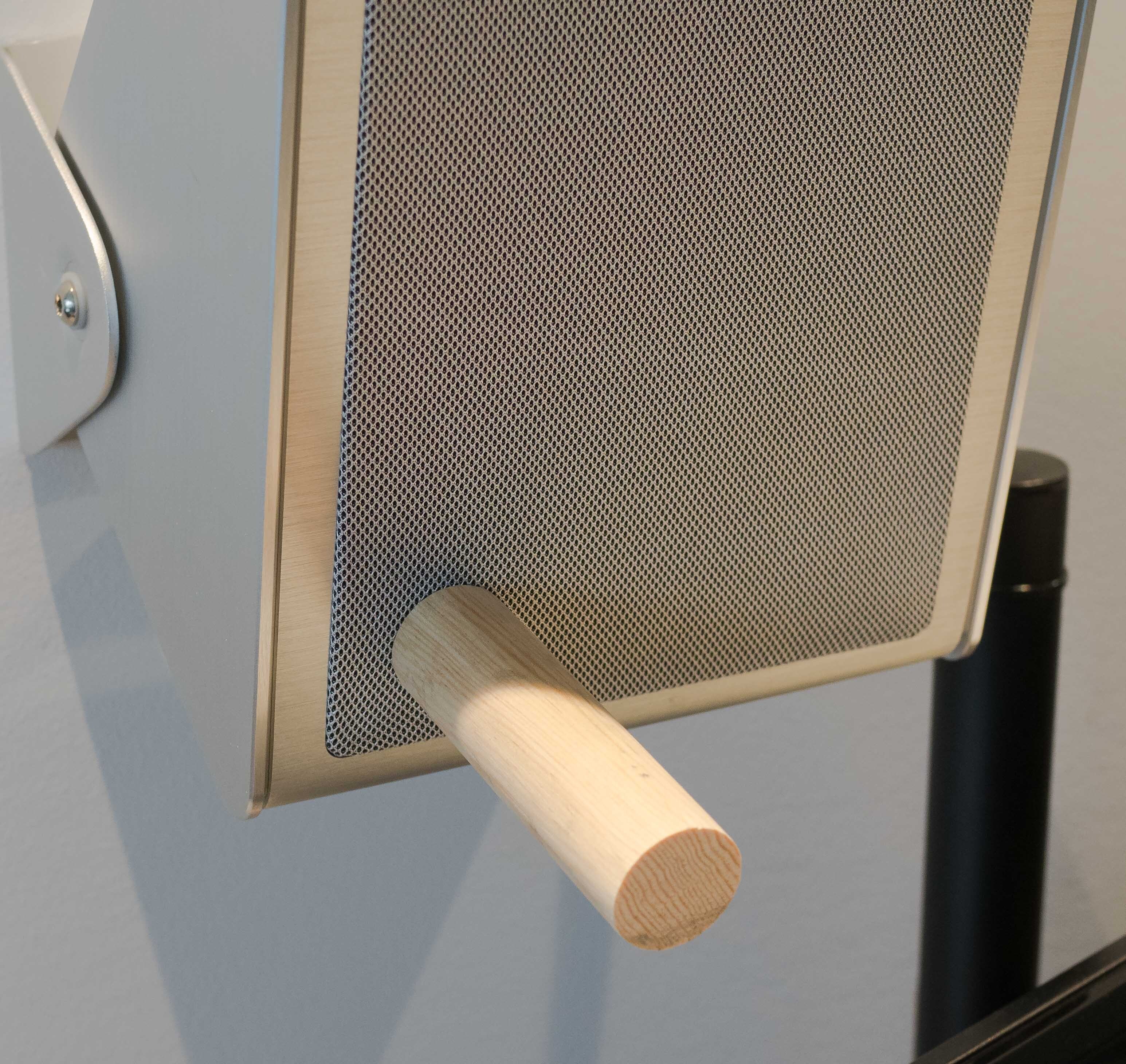

    "Klebt" an der AP 1.2
    Klicke auf die Grafik für eine vergrößerte Ansicht  Name: magnet4.jpg Ansichten: 0 Größe: 1,05 MB ID: 40672
    In Aktion beim Abnehmen des Gitters an der Premium 701
    Klicke auf die Grafik für eine vergrößerte Ansicht  Name: magnet5.jpg Ansichten: 0 Größe: 965,0 KB ID: 40671

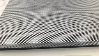

    Danke für den Tipp, Norbert. Gibt es auch einen Trick um beim PS2 die Gitter abnehmen zu können. Würde da gerne mal ein wenig abstauben...
      Das Gitter ist nur "aufgesteckt" und wird durch Klemmung mit Filz/Gummi fixiert. Im Prinzip geht's auch hier am einfachsten mit einem Magneten.
      Daniel hat mir dazu sogar ein Bildchen geschickt, vielen Dank dafür.
Ansichten: 672
Größe: 20,2 KB
      "Mein DIY-Magnetheber" mit Baumarktmagneten wird dafür vielleicht etwas schwächlich sein. Für Subwoofergitter müssten eifrige Nachbauer im i-net nach stärkeren Magneten stöbern.
