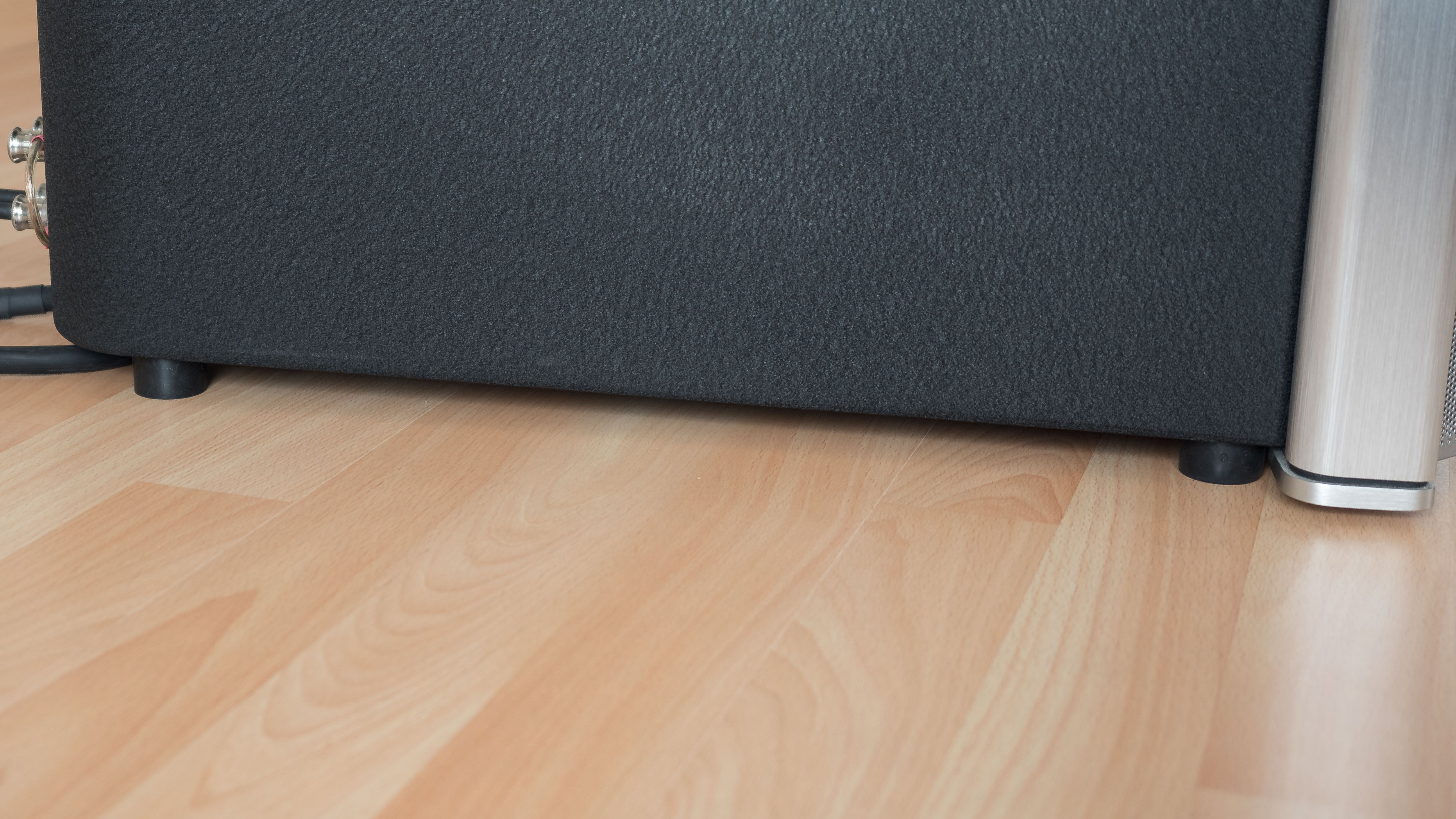

    Mit einem neuen Fußboden kam ein neues Problem ins Zimmer. Die Spikes können auf Laminat/Parkett/Stein oder sonstigen empfindlichen Böden nicht gefahrlos genutzt werden. Zwar gibt es für die Spikes kleine Unterlegscheiben, um den Flächendruck zu verteilen, aber es kam, wie es kommen musste.... Bei der Feinjustage in der Aufstellung rutschte eine Scheibe weg und ein Spike bohrte sich ins Laminat.

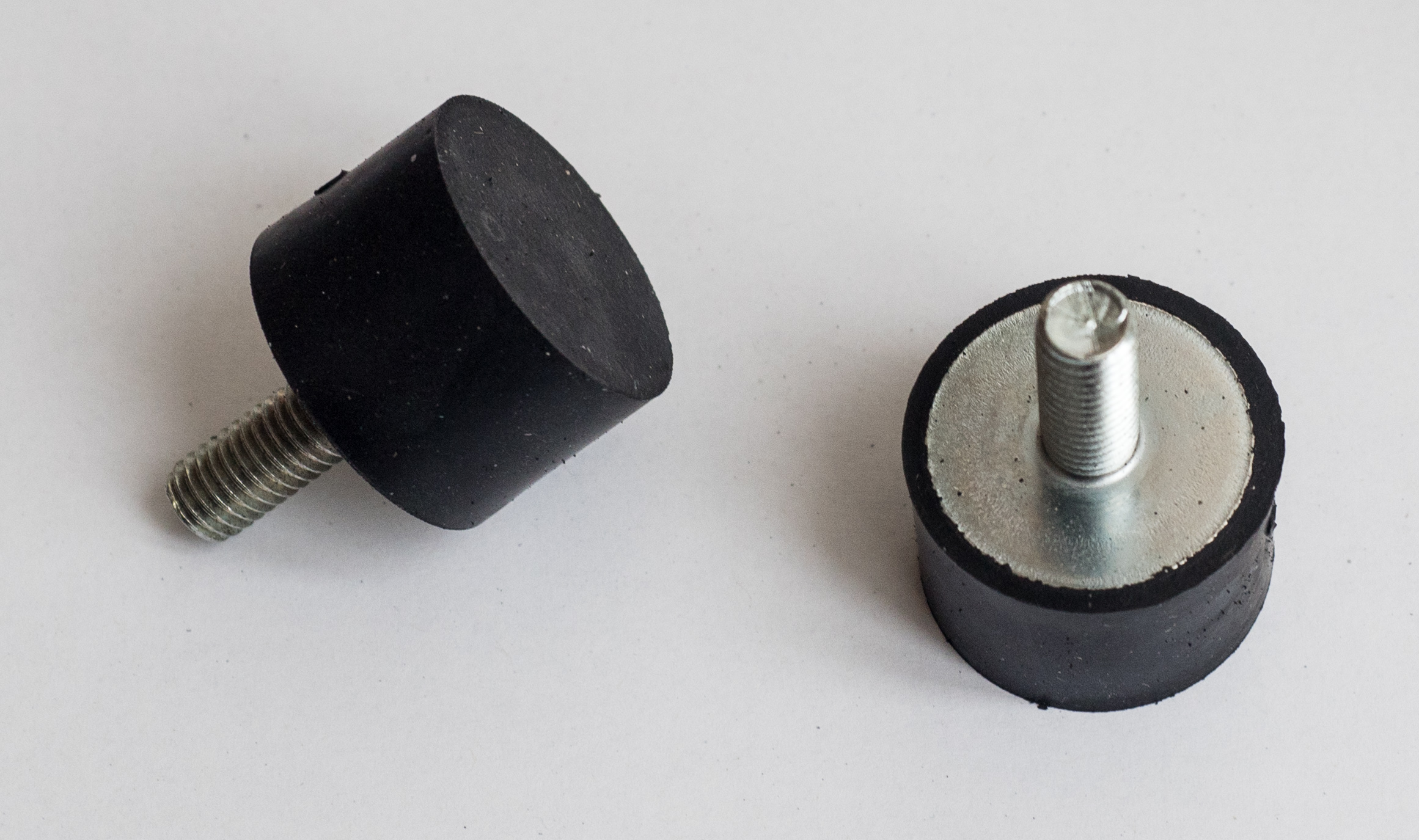

    Also kam der Klassiker zum Einsatz: Gummi-Metall-Dämpfer
    Ich orderte die hier, die mit ihrem M8-Gewinde direkt in die Spikegewinde des M1 eingedreht werden können.

    Die Höhe von 20 mm ist ungefähr gleich mit den Spikes. Beim MasterOne muss noch aufgepasst werden, dass der Durchmesser 30 mm beträgt, da sonst der Abstand Gewindebuchse <-> Schallwand nicht passt.

    In der verwendeten Gummihärte wackelt der LS leicht bei seitlichem Stoß, das sieht aber gefährlicher aus, als es ist. Bei Kindern oder Haustieren sollte aber über eine vergrößerte Bodenplatte nachgedacht werden. Wer im Netz stöbert findet auch Gummi-Metall-Dämpfer in Edelstahl, mit hellem Naturkautschuk oder in anderen Gummihärten.
    Das Ziel ist 100%ig erfüllt: Der LS kann jetzt völlig gefahrlos verstellt werden, ohne dass der Boden auch nur den kleinsten Schaden nimmt.
    Wer auf klangliche Veränderungen aus ist.... da muss ich passen. Ich konnte keine Unterschiede feststellen, die ich den Dämpfern zuschreiben kann.
