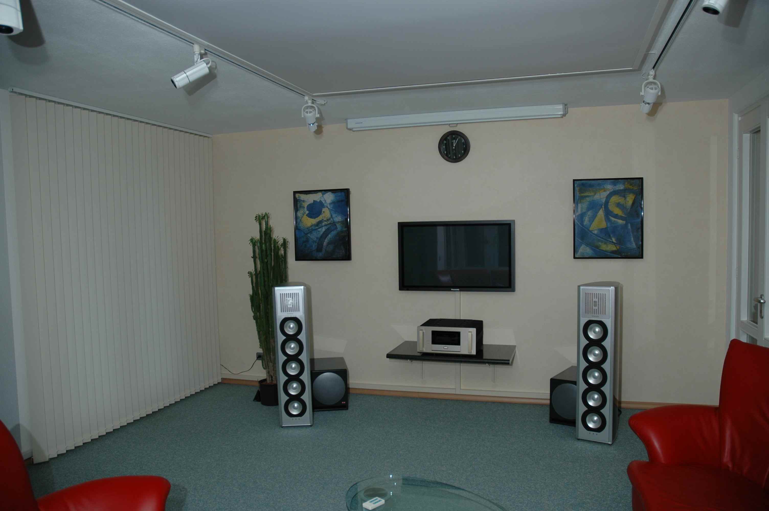

Bei der Aufstellung von Subs gibt es grundsätzlich drei Arten:
Monosub
Dürfte so weit klar sein, ziemlich "chaotische" Ausbreitung der Basswelle innerhalb des Hörraumes (ein Steinchen in der Wasserschüssel). Starke Überlagerung oder Auslöschung der Welle an verschiedenen Stellen im Hörraum möglich. Lassen sich aber durch Platzierung des Subs/Hörplatzes und/oder einer Regelung halbwegs auf den Hörplatz kompensieren.
SBA = Single Bass Array
Hier wird auf der Frontseite mit mind 2 Subwoofern gearbeitet. Das Ergebnis ist eine GLEICHFÖRMIGE Ausbreitung der Basswelle, ähnlich wie die Ausbreitung der Welle im Wellenbad. Wegen der deutlich reduzierten Interferenzen ist diese Art der "Basswelle" grundsätzlich anzustreben.
DBA = Double Bass Array
Hier wird auf der Stirnseite UND auf der Rückseite des Raumes mit jeweils IDENTISCHER Subwooferanordnung gearbeitet. Ein gleichförmige Welle, die durch mind. 2 Subs auf der Stirnseite angeregt wird, trifft auf die identische Subanordnung auf der Rückseite. Dabei wirken die Subs auf der Rückseite wie Resonatoren, halt nur elektronisch. Ganz wichtig dabei: sie müssen über eine zusätzliche Zeitversatzelektronik ganz exakt auf die Frontsubs ausgerichtet werden und arbeiten gegenpolig! Dabei wird die Basswelle an der Rückwand „aufgesaugt“, dadurch kann sie nicht mehr in den Raum zurückgeworfen werden und verfälschen. So ist es möglich, auch in sehr kleinen Räumen für extremen Tiefbass zu sorgen. Häufig wird diese Anordnung in Abhörräumen im Studio eingesetzt, da diese oftmals nicht sehr groß sind, andererseits aber Tiefbass erforderlich ist.
Prinzipiell funktioniert natürlich das DBA auch mit einem Sub auf jeder Seite, allerdings ist dann die Verteilung der Basswelle wieder "chaotisch". Daher die Empfehlung im DBA mit mind. 2 x 2 Subs zu arbeiten. Diese Anordnung liefert das beste Ergebnis, ist aber bedingt durch den Messaufwand, der zusätzlichen Elektronik (für den Zeitversatz) und der Justierung im „normalen“ Wohn-/Hörraum wesentlich schwerer umsetzbar.
