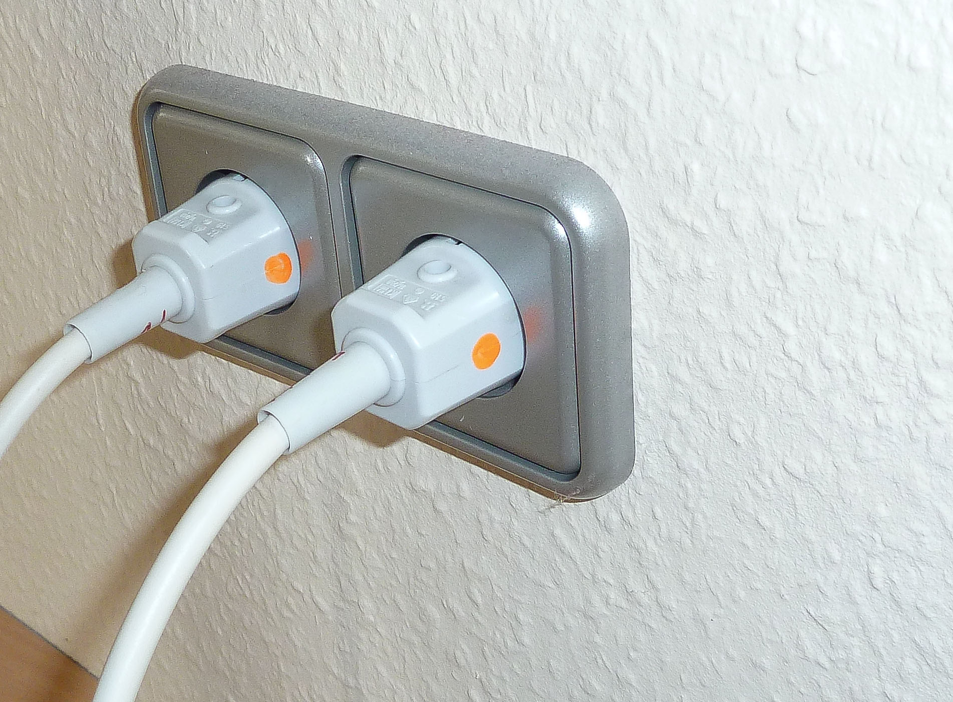

    Im Tauchshop gibt's sehr spezielle Marker-Farbe. Natürlich salzwasserbeständig, aber ich glaube, das ist im HiFi-Bereich nicht so entscheidend
    Aber mit diesen Farben kann man prima Stecker markieren, z. B. die Phasenlage auf dem Schukostecker oder am Gerät. Die Neon-Farben sind sehr auffällig, es gibt diese Farbe sogar floureszierend, damit man bei Dämmerlicht im Regal oder im Rack die Markierung erkennt.
    Die Farbe tritt aus einer Art Pipette, so dass nicht einmal ein Pinsel benötigt wird. Bei der Verarbeitung gibt's nichts zu beachten: Fettfreier Untergrund und das Gerät sollte 72 Stunden nicht unter Wasser getaucht werden

      Welche Phase gehört denn wohin? Bin als Maschinenbauer da etwas unerfahren.
        Willkommen im PIEGA-Forum
        Zumindest bei der deutschen Schuko-Wandsteckdose ist das nicht genormt, auf welcher Seite die Phase ist.
        In der moderneren Version hast du in der Steckdose drei Leiter:
        1. der Schutzleiter
        2. der Nullleiter und
        3. die Phase mit 220 Volt.
        Der Strom "ist" nur auf der Phase. Ganz simpel:
        Der Strom fließt von der Phase durchs Gerät und geht über den Nullleiter zurück.
        Wie bekommt man das raus, wo die Phase in der Steckdose ist?
        Es gibt kleine Schraubendreher die eine kleine Lampe beinhalten. Nacheinander steckst du den SPEZIELLEN Schraubendreher in die Kontakte des Schukosteckdose. Ist es das "Loch mit dem Strom", leuchtet die kleine Lampe im Schraubendreher.
        Siehe auch hier
        Achte darauf, dass der kleinste Nachwuchs nicht zusieht, Nachahmungseffekt!
        Diese Phase kannst du jetzt mit einem kleinen Punkt markieren. Denke immer daran, 220 Volt sind lebensgefährlich.
        Bei Lampen, Staubsauger, Fön usw. ist es sch....egal, wie der Stecker in die Steckdose kommt. Bei HiFi-Geräten hören einige High-Ender einen Unterschied, andere nicht. Das hängt auch von der Konstruktion des Netzteils ab. Also wenn du nichts hörst, ist das kein Fehler, wenn du was hörst... auch gut.
